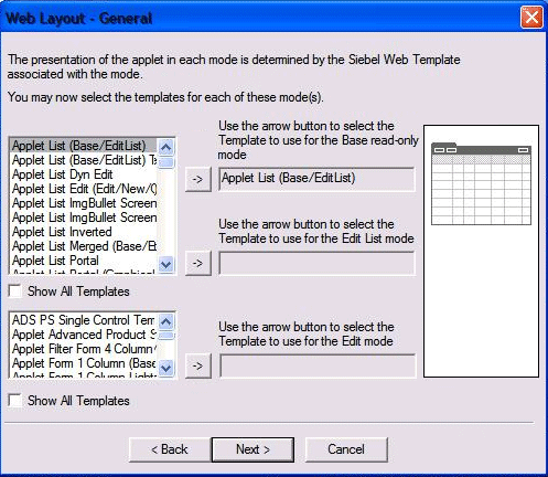

  8. テンプレート・オプションの最初のリストからアプレットリスト (ベース/リストの編集)を選択し、矢印をクリックしてこれを使用することを確認し、「次へ」をクリックします。「フィールド」画面が表示されます。

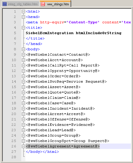

  3. 標準のテキスト・エディタでww_strings.htmファイルを開きます。ww_strings.htmファイルは、次のディレクトリにあります。content_server_install_dir/custom/SiebelEcmIntegration/resources
    注意:
    編集する必要があるのは、content_server_install_dir/custom/SiebelEcmIntegration/resources/lang/enディレクトリ内のww_strings.htmファイルのみです。この変更によって、他の言語ディレクトリ内のww_strings.htmファイルは自動的に変更されます。
  4. フィールド表示に関するルールの追加の8で追加したフィールド・キャプション情報をbodyセクションの末尾に追加します。次に、例を示します。
    <@wwSiebelAgreement=Agreement@>
