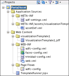

9.2.2 視覚化テンプレートのアーティファクトに関する必知事項
視覚化テンプレート・アセット・アプリケーションを作成すると、次のアーティファクトとともにデフォルト・テンプレートが生成されます。
  • ビュー・フラグメント・ファイル(VisualizationTemplate1.jsffなど)
このファイルは図9-3に示すようにアプリケーション・ナビゲータに表示されます。
図9-3 視覚化テンプレート・アセット・アプリケーションのアーティファクト
図9-3の説明が続きます
「図9-3 視覚化テンプレート・アセット・アプリケーションのアーティファクト」の説明
実行時にデータ視覚化を作成する際に使用する視覚化テンプレートを公開するには、次の要件を考慮する必要があります。
  • 視覚化テンプレートとして使用されるタスク・フローに対してビュー・フラグメントを1つのみ作成します。ビュー・フラグメントのJSFFファイルは、タスク・フロー定義のXMLファイルと同じ場所に作成する必要があります。
  • 視覚化テンプレートで(たとえばEL値を使用して)コードを参照している場合、そのコードはデプロイ済のアプリケーション内に存在する必要があります。
