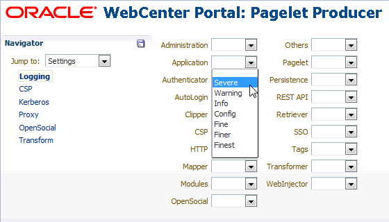

14.2.2 ロギング設定の構成方法
「ロギング」ページでは、ページレット・プロデューサ・コンポーネントのロギング・レベルを設定できます。
図14-3 ページレット・プロデューサ・コンソール: 設定 - ロギング
図14-3の説明が続きます
「図14-3 ページレット・プロデューサ・コンソール: 「設定 - ロギング」」の説明
任意のコンポーネントのロギングを有効にするには、次のいずれかのロギング・レベルを選択します。
  • 重度
  • 警告
  • 情報
  • 構成
  • 普通
  • 詳細
  • 最も詳細
ロギング・メッセージは、管理対象サーバーのログ・ファイル内で確認できます。Oracle WebLogic Serverの場合、この場所はdomain_home/servers/managed server name/managed server name.logおよびmanaged server name-diagnostic.logです。

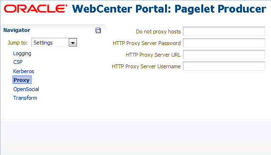

14.2.3 プロキシ設定の構成方法
「プロキシ」ページでは、プロキシしないURLのリストを定義し、必要に応じてHTTPプロキシのURL、ユーザー名およびパスワードを設定できます。
プロキシ設定を変更したら、ページレット・プロデューサを再起動する必要があります。
注意:
デプロイメント環境内の外部接続にHTTPプロキシが必要な場合、サーバーの初回起動時に接続エラーが報告されます。これらのエラーは環境の問題を示しているのではなく、一部の外部OpenSocialライブラリをリモートでロードできないことを示しています。エラーを解決するには、前述の説明に従ってプロキシ設定を構成し、サーバーを再起動します。
注意:
「プロキシ」ページで入力したHTTPプロキシ・サーバーURLは、ページレット・プロデューサをホストするサーバーで実行されているすべてのアプリケーションに適用されます(Oracle WebLogic Serverでは、この設定はWC_Portlet管理対象サーバーで実行されているすべてのアプリケーションに適用されます)。Oracle WebLogic Serverユーザーは、特にこの設定に注意し、WLS管理サーバー・ホストとすべてのクラスタ化された管理対象サーバーが「プロキシしないホスト」リストに含まれていることを確認する必要があります。
図14-4 ページレット・プロデューサ・コンソール: 「設定」 - 「プロキシ」
図14-4の説明が続きます
「図14-4 ページレット・プロデューサ・コンソール: 「設定」 - 「プロキシ」」の説明
「プロキシ」ページには、次の設定が含まれます。
  • 「プロキシしないホスト」フィールドでは、プロキシしないURLのリストをセミコロンで区切って定義できます(ワイルドカードを使用できます)。Oracle WebLogic Serverデプロイメントの場合は、WLS管理サーバー・ホストとすべてのクラスタ化された管理対象サーバーをこのリストに含めてください。
  • 「HTTPプロキシ・サーバーのパスワード」フィールドでは、プロキシ・サーバーのパスワードを設定できます。
  • 「HTTPプロキシ・サーバーURL」フィールドでは、プロキシ・サーバーのURLを定義できます。
  • 「HTTPプロキシ・サーバーのユーザー名」フィールドでは、プロキシ・サーバーへのアクセスに使用するユーザー名を定義できます。
