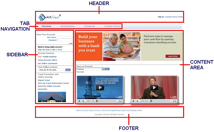

7.1.2 ページ・テンプレートの構造の理解
ページ・テンプレートの標準的な要素は次のとおりです。
  • ヘッダー、コンテンツ領域(各ページで異なる)およびフッター。ヘッダーとフッターには、一般にブランド固有の要素が含まれます。たとえば、ヘッダーには通常、ロゴや、場合によってはスローガンが含まれます。フッターには通常、連絡先および著作権情報が含まれます。
  • ナビゲーション。ページ・テンプレートは、ポータルのナビゲーションをいくつかの方法で公開できます。たとえば、モバイル・デバイスの場合、ポータル・ナビゲーションは、ポップアップまたはスライド・イン/アウトとして表示されることがあります。デスクトップ・ブラウザの場合、通常、ポータル・ナビゲーションは、ページの上部(横並び)またはページの横側(縦並び)に表示されます。
  • ブランド要素。たとえば、ページ・テンプレートには、会社のロゴ、スローガン、または著作権に関するメッセージが含まれる場合があります。
  • リンクとアクション。たとえば、ログイン/ログアウトのリンク、ドロップダウン・メニュー、またはグローバル・リンク(Web管理者へのメール・メッセージの送信やプライバシ情報の表示などへのリンク)。
  • 条件要素。たとえば、ページの一部の要素は、ユーザーがパブリック・ユーザーか認証されたユーザーかによって、あるいは、ユーザーのロールおよび権限によってそれぞれ異なります。
図7-1に、これらの要素を示すページ・テンプレートに基づいたサンプル・アプリケーションを示します。

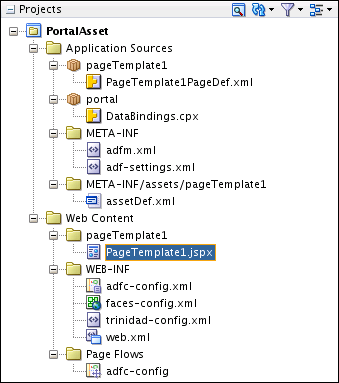

7.3.3 ページ・テンプレートのアーティファクトに関する必知事項
ページ・テンプレート・アセット・アプリケーションを作成すると、次のアーティファクトとともにデフォルト・テンプレートが生成されます。
  • ページ・テンプレートのページ要素が含まれるJSPXファイル(PageTemplate1.jspxなど)
  • ページ・テンプレートの対応するページ定義ファイル(PageTemplate1PageDef.xmlなど)
どちらのファイルも図7-6に示すようにアプリケーション・ナビゲータに表示されます。
図7-6 ページ・テンプレート・アセット・アプリケーションのアーティファクト
図7-6の説明が続きます
「図7-6 ページ・テンプレート・アセット・アプリケーションのアーティファクト」の説明
