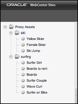

56.2.5 プロキシ・アセットへのツリー機能の追加
ツリー機能を追加するには:
  1. Sites Explorerで、Tables\ElementCatalog\ProxyTestの下で、Treeという名前のディレクトリを作成します。
  2. ${WCS_PROXY}\src\jsp\cs_deployed\ProxyTest\Tree内の対応するファイルからコンテンツをコピーして貼り付けて次のエントリを追加します。
    • Load
      • elementname: Load
      • url: ProxyTest\Tree\Load.jsp
    • Root
      • elementname: Root
      • url: ProxyTest\Tree\Root.jsp
  3. Adminインタフェースに切り替えます。
  4. ツリー・タブを追加します。
    1. 「管理」ノードを開きます。
    2. ツリーで「ツリー」をダブルクリックします。
      「ツリー・タブ」ページが表示されます。
    3. 「新規ツリー・タブの追加」をクリックします。
    4. 次を入力します。
      • 「タイトル」フィールドに、ProxyTestTreeTabと入力します。
      • 「サイト」ボックスで、avisports (または使用している任意のサイト)を選択します。
      • 「必須ロール」ボックスで、「任意」を選択します。
      • 「タブ・コンテンツ」ボックスで、「ProxyTest」を選択し、「選択したアイテムの追加」をクリックします。
      • 選択したボックスで、「ProxyTest」をクリックします。
      • 「セクション名」フィールドに、ProxyTestと入力します。
      • 「エレメント名」フィールドに、ProxyTest/Tree/Rootと入力します(スラッシュのみを使用します)。
      • 「セクションの編集」をクリックし、「保存」をクリックします。
  5. Contributorインタフェースに切り替えます。
  6. 「コンテンツ・ツリー」で、「ProxyTestTreeTab」ツリー・タブを開きます。
    カテゴリskiおよびsurfingが各アセットとともにドラッグ・アンド・ドロップが可能になっていることがわかります。

56.3.5 カスタム・ツリーの実装
カスタム・ツリーを使用すると、図56-8に示すように、ユーザーはカテゴリごとに簡単に外部コンテンツを参照できるようになります。
図56-8 カスタム・ツリー
図56-8の説明が続きます
「図56-8 カスタム・ツリー」の説明
ツリーをレンダリングするために、次の2つのエレメントを作成します。
  • ProxyTest/Tree/Root: ツリーのルート・ノードをレンダリングします。これらのノードは、コンテンツの各カテゴリになります。
  • ProxyTest/Tree/Load: 特定のカテゴリに属するコンテンツをすべてレンダリングします。
カスタム・ツリーを実装するには、最初にカスタム・ツリー・タブを登録してから、カスタム・ツリーのコードを実装する必要があります。

    図56-10に、このコードを使用して生成されたツリーを示します。
    図56-10 生成されたカスタム・ツリー
    図56-10の説明が続きます
    「図56-10 生成されたカスタム・ツリー」の説明

    図56-11に示すように、各カテゴリを参照できるようになります。
    図56-11 カスタム・ツリーのオブジェクトの参照
    図56-11の説明が続きます
    「図56-11 カスタム・ツリーのオブジェクトの参照」の説明
  4. ノードをダブルクリックすると、そのノードについてのデフォルトのプロキシ・アセット調査ページが開きます。

56.5.2 コンテンツ・ツリーのカスタマイズ
コンテンツ・ツリーは、新規または既存のツリー・タブに含めるカスタムのツリー・セクションを定義することでカスタマイズできます。カスタム・ツリー・タブのセクションの詳細は、ツリーへのアクセスの管理のためのオプション(Adminインタフェースのみ)を参照してください。
カスタム・ツリー・タブのセクションは、なんらかのレンダリング・ロジック(最終的にはツリー・ウィジェットで使用される)に基づいてデータを生成するJSPエレメントを参照します。ツリー・データは、次のユーティリティ・エレメントを使用して生成されます。
  • OpenMarket/Gator/UIFramework/BuildTreeNodeId: ツリー・ノードIDを生成します。
  • OpenMarket/Gator/UIFramework/BuildTreeNode: 適切に書式設定されたツリー・ノード・データを生成します。
次の例では、ツリー・ノードがアセットを表しているかどうかに応じたツリー・ノードの作成方法を示しています(アセット・ノードと非定型ノードの比較)。詳細は、「Adminインタフェースのツリーのカスタマイズ」を参照してください。

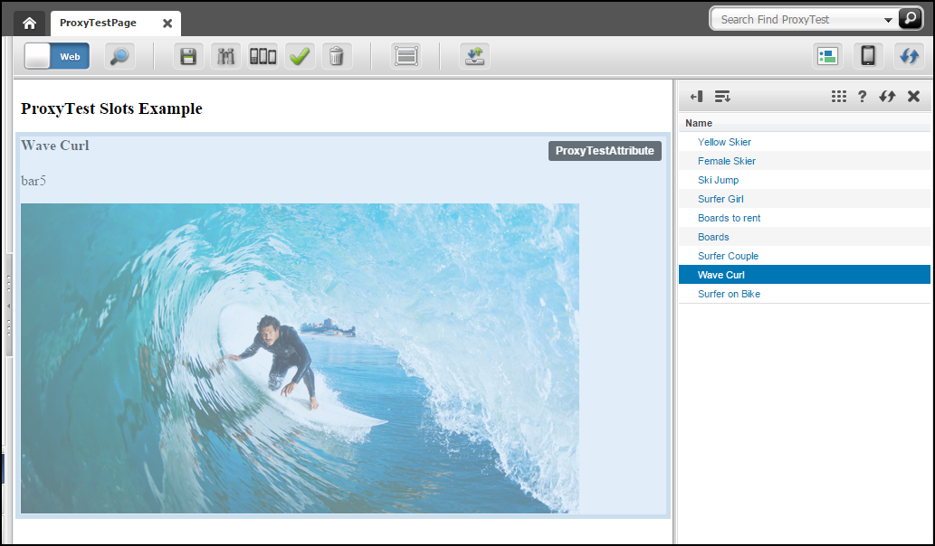

  4. ページ・アセットを作成します。
    1. Contributorインタフェースで、メニュー・バーから、「コンテンツ」、「新規」、「ページ (セクション)」の順に選択します。
    2. 「追加」フィールドに、ProxyTestPageと入力します。
    3. 「ページ定義」ドロップダウン・リストから、「ProxyTestPageDef」を選択します。
    4. 「テンプレート」ドロップダウン・リストから、「ProxyTestSlotTemplate」を選択します。
    5. フォーム・モードおよびWebモードで、ProxyTestアセットをProxyTestAttributeスロットにドラッグ・アンド・ドロップします。
      Webモードでは、ProxyTestアセットはProxyTestSummaryテンプレートを使用してレンダリングされます。
この図はProxyTestスロットの例を示しています。
