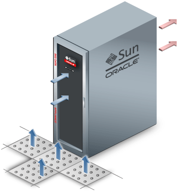

  • ラックが前方から後方に冷却されていることを確認してください。 吸気口はサーバーの前面にあり、排気口は背面にあります。
  • ラックの前面に91.4 cm(36インチ)、換気のためにラックの背面に91.4 cm(36インチ)以上のスペースを確保してください。
冷風を取り込むため、ラックの前面にはタイル気流当たり400立方フィート/分(CFM)の割合の穴あきタイルを使用してください。 タイルからラックに冷気が流れていれば、ラックの正面にどのようにタイルを配置してもかまいません。 不適切な冷気の流れにより、排気の再循環でサーバーの注入温度が高くなる可能性があります。 Oracle Big Data Cloud Machineには4つの床タイルを使用することをお薦めします。
次の図は、典型的なデータセンターにおけるOracle Big Data Cloud Machineの床タイルの標準的な設置を示しています。
