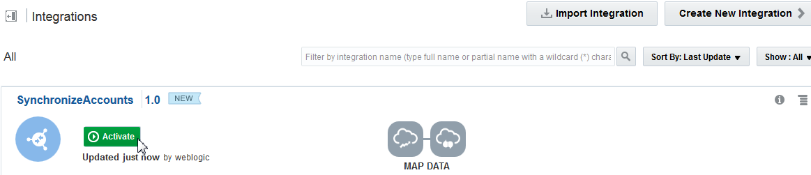

  1. Integrationsページがまだ表示されていない場合は、ツールバーの「Designer」をクリックしてから「Integrations」をクリックします。
  2. 「Integrations」リストで、アクティブ化する統合を探します。
  3. Activateをクリックします。
    「Confirmation」ダイアログが表示されます。
  4. 詳細トレースを有効化する場合は、Enable detailed tracingチェックボックスをクリックします。
    選択すると、この統合フローによって実行時に処理されるメッセージの詳しいロギング情報が収集されます。 これは問題のトラブルシューティングに役立ちます。 ただし、パフォーマンスに影響する可能性もあります。 トレースを無効にするには、統合を非アクティブ化してから、「Enable detailed tracing」チェックボックスを選択せずに再びアクティブ化する必要があります。
  5. 「Activate」をクリックします。
    統合のステータスが、リストでACTIVEに変わります。 トレースを有効にすることを選択した場合は、ACTIVEの横にTRACE ENABLEDという単語が表示されます。

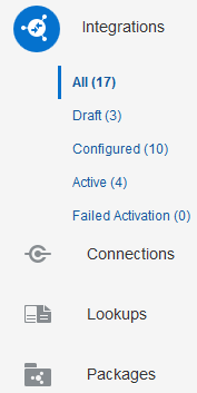

  3. Integrationsページで、変更する統合を探します。 ページの左側にある現在のステータスによって統合の表示をフィルタ処理できます。

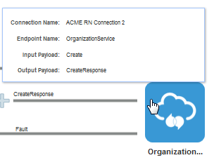

  4. 統合のトリガー・エンドポイント、呼出しエンドポイントまたは(構成されている場合は)エンリッチメント・エンドポイントをクリックします。
  5. 「詳細」アイコンをクリックします。
  6. 統合の接続名、エンドポイント名、入力ペイロードおよび出力ペイロードを表示します。

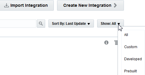

  3. Showリストを選択して、統合の表示をフィルタ処理します。
    次のタイプによって統合をフィルタ処理できます。
    • All: タイプにかかわらずすべての統合が表示されます。
    • Custom: Oracle Marketplaceからインポートされてカスタマイズされた事前作成済統合が表示されます。
    • Developed: 完全に新規作成された統合が表示されます。
    • Prebuilt: Oracle Marketplaceからインポートされた事前作成済統合が表示されます。
