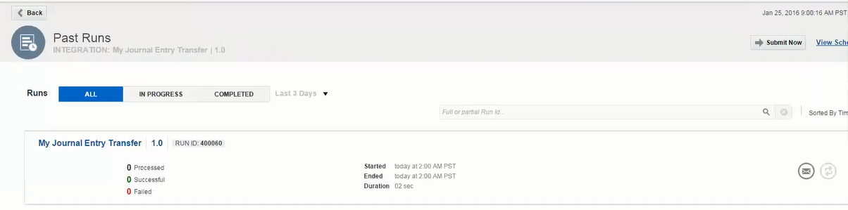

  4. 「View Past Runs」をクリックします。
    Past Runsページが表示されます。 デフォルトでは、すべての統合実行が表示されます。
    GUID-4FA38FE3-37DE-4F3C-AE44-86B233E44904-default.pngの説明が続きます。
    図GUID-4FA38FE3-37DE-4F3C-AE44-86B233E44904-default.pngの説明
  5. 統合の表示をフィルタ処理します。
    1. 「In Progress」をクリックし、現在進行中の統合実行をすべて表示します。
    2. 「Completed」をクリックし、完了した統合実行をすべて表示します。
    3. ドロップダウン・リストをクリックし、実行の表示を「1」時間、「6」時間、「1」日、「2」日または「3」日単位でフィルタ処理します。
  6. スケジュール実行が失敗した(たとえば、ターゲットのFTPサーバーに正しい書込み権限がなかった)場合、一番右側の「Resubmit」アイコンをクリックし、スケジュール実行を再送信します。
    このアクションにより、スケジュール名および元の実行IDの右側にRESUBMITTED RUN ID:numberメッセージが表示されます。 もう一度再送信すると、スケジュール名の右側に次のメッセージが表示されます。

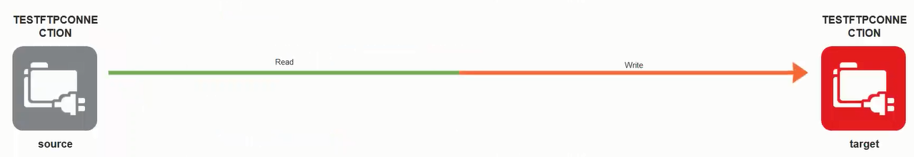

  7. RESUBMITTED RUN ID: numberメッセージ・リンクをクリックし、Trackingページに移動します。
  8. インスタンスのファイル名をクリックします。
    統合フローのグラフィカル・ビューが表示されます。
    たとえば、再送信が失敗に終わった場合、詳細が表示されます。 この例では、アクセス権の問題により、統合の書き込み部分が失敗しました。
    GUID-F129AA55-A0D3-4711-912B-829E922AAC09-default.pngの説明が続きます
    図GUID-F129AA55-A0D3-4711-912B-829E922AAC09-default.pngの説明
  9. 「Actions」「Audit Trail」を選択し、ターゲット・ディレクトリが書込み権限を使用して定義されていないなど、エラーに関する特定の詳細を表示します。
