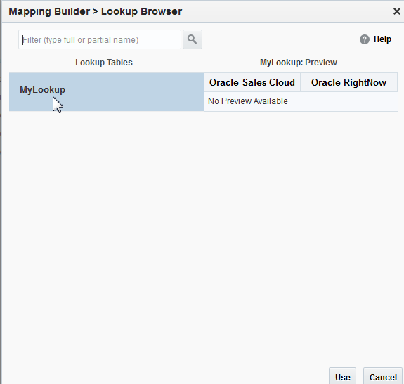

    マッパーにより、以前に作成したルックアップを選択するよう求められます。
  6. ルックアップ名で検索します。
    ルックアップを「Lookup Tables」列で選択すると、ソースおよびターゲットとして選択した接続に基づいて、ルックアップのプレビュー・データが右側に表示されます。
  7. ルックアップを選択し、「Use」をクリックします。
