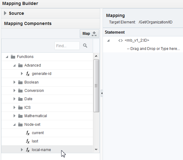

次のようにして、XPath関数を使用します。
  1. ソースをターゲットにドラッグし、マッピングを作成します。
  2. ターゲット・ノードをクリックし、Mapping Builderを起動します。
  3. 「Mapping Components」をクリックします。
    関数は、検索またはブラウズのどちらも可能です。
    • 関数を検索するには、「Find」フィールドに関数の完全または部分名を入力し、「Find」アイコンをクリックします。
  4. 関数をマッピング文にドラッグします。
    単一パラメータの関数の場合、既存のマッピング文がパラメータに自動的に挿入されます。
    複数のパラメータを持つ関数の場合、どのパラメータにどの既存のマッピング文を挿入するか、選択するように求められます。
  5. パラメータを選択するか、既存のマッピング文を削除する場合は「None」を選択し、「OK」をクリックします。
  6. 「Save」および「Close」をクリックします。
