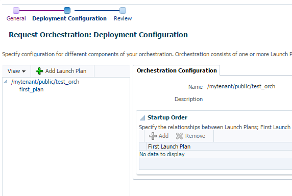

  6. 「Request Orchestration: Deployment Configuration」ステップで、「Add Launch Plan」をクリックし、1つ以上のインスタンスの構成設定を定義します。
    1つ以上の起動プランを使用して、オーケストレーションの各要素の構成を指定します。 起動プランでは、1つ以上のインスタンスの構成設定を定義します。 オーケストレーションは、1つ以上の起動プランとその起動順序で構成されます。
  7. 起動プランの名前を入力し、「Add」をクリックします。
    入力した起動プラン名が起動パネルに表示されます。
  8. 新しく作成した起動プランをクリックします。
    「Launch Configuration」タブおよび「Common Settings」タブが、「Deployment Configuration」ページに表示されます。

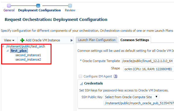

  10. 「Common Settings」タブに、次の詳細を入力します。
    1. Oracle Compute Template: 「Search」アイコンをクリックし、リストからテンプレートを選択します。
    2. Shape: ドロップダウン・リストからシェイプを選択します。
    3. Configure EM Agent: インスタンスでEMエージェントを構成するには、このオプションを選択します。 インスタンスへの管理エージェントのデプロイに必要なEoIB OMSネットワークおよびIPoIBインスタンス・ストレージ・ネットワークへのアクセス権がテナントにない場合は、このオプションは無効になり、選択したテンプレートはEMエージェント用に構成されません。
    4. Credentials: インスタンスへのパスワードなしのアクセス用に、SSHキー資格証明を設定できます。 テナントで使用可能なすべての既存のSSHキーを使用できます。

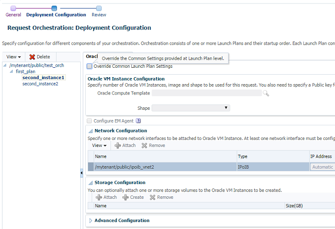

  11. 起動プランを定義した後で、この起動プランを使用できる1つ以上のインスタンスを追加できます。 左側のナビゲーション・ペインで、「Add Oracle VM Instance」をクリックします。 「Add VM Instance」ウィンドウで、作成するVMインスタンスの名前と数を指定します。 複数のインスタンスを追加する場合は、指定した名前を接頭辞として使用して、各VMインスタンスの一意の名前が生成されます。 インスタンス・レベルで構成設定を定義し、起動プラン・レベルで定義された設定をオーバーライドします。
    GUID-8C535BE8-537D-4965-A3C1-D9EAE2B06B45-default.pngの説明が続きます
    図GUID-8C535BE8-537D-4965-A3C1-D9EAE2B06B45-default.pngの説明
    各インスタンスを選択して、共通の起動プラン設定をオーバーライドできます。
