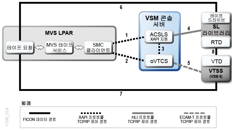

그림 6-1에서는 MVS 클라이언트/VSM 콘솔 서버 데이터 플로우를 보여줍니다. 이 예에서 VSM 콘솔은 SL 라이브러리의 고유 테이프 및 VSM 6의 VTV를 모두 지원하도록 ACSLS 및 oVTCS LDOM이 모두 구성되어 있습니다.
그림 6-1 VSM 콘솔 서버에 대한 MVS 클라이언트 연결
주변 텍스트에서 그림 6-1 에 관해 설명합니다.
그림 6-1 설명:
  • TCP/IP를 통한 XAPI 프로토콜은 다음 경로에 사용됩니다.
    • SMC에서 VSM 콘솔의 ACSLS로의 제어 경로(경로 1).
    • MVS의 SMC에서 VSM 콘솔의 oVTCS로의 제어 경로(경로 2).
    • oVTCS에서 XAPI를 지원하는 ACSLS로의 제어 경로(경로 3).
  • TCP/IP를 통한 HLI 프로토콜은 VSM 콘솔의 ACSLS에서 SL 라이브러리로의 제어 경로에 사용됩니다(경로 4).
  • TCP/IP를 통한 ECAM-T 프로토콜은 VSM 콘솔의 oVTCS 소프트웨어에서 VTSS로의 제어 경로에 사용됩니다(경로 5).
  • FICON은 다음 경로에 사용됩니다.
    • MVS에서 SL 라이브러리의 실제 테이프 드라이브로의 데이터 경로(경로 6).
    • MVS에서 VTSS의 VTD로의 데이터 경로(경로 7).
    • VTSS의 VTD에서 SL 라이브러리의 RTDS로의 데이터 경로(경로 8).
그림 6-1에 표시된 것처럼 SMC 클라이언트에서 VSM 콘솔 소프트웨어로의 제어 경로는 다음과 같이 작동합니다.
  1. MVS 작업은 MVS 테이프 할당 및 마운트 또는 마운트 해제 서비스로 테이프 요청을 전송합니다.
  2. SMC 클라이언트는 MVS 테이프 서비스로부터 테이프 요청을 수신합니다.
  3. SMC 클라이언트는 TCP/IP를 통한 XAPI 프로토콜을 사용해서 다음을 전송합니다.
    • VSM 콘솔 서버의 oVTCS에 대한 가상 테이프 요청
    • VSM 콘솔 서버의 XAPI를 사용한 ACSLS에 대한 실제 테이프 요청
주:
  • SL 라이브러리의 모든 테이프 드라이브가 oVTCS RTD이고 SL 라이브러리의 모든 테이프 카트리지가 oVTCS MVC인 경우 SMC 클라이언트는 SL 라이브러리에 대한 액세스가 필요하지 않습니다. 이 시나리오에서는 SMC 클라이언트에서 XAPI 지원이 포함된 ACSLS로의 제어 경로(경로 1) 및 MVS에서 SL 라이브러리의 테이프 드라이브로의 데이터 경로(경로 6)가 제거됩니다. SMC를 VSM 콘솔 서버의 ACSLS에 연결을 참조하십시오.
  • oVTCS가 VTV 전용으로 구성된 경우 oVTCS RTD 및 oVTCS MVC가 없습니다. 이 시나리오에서는 SL 라이브러리가 없으며 XAPI 지원이 포함된 ACSLS가 필요하지 않습니다.
  • 모든 oVTCS MVC가 VLE에 있는 경우 XAPI 지원이 포함된 ASCLS가 필요하지 않습니다.
  • 또한 MVS의 HSC 및 VTCS가 VSM 콘솔의 oVTCS에서 Cross Tape Replication 대상으로 구성된 개별 VTSS에 연결된 경우, 추가 데이터 경로 및 제어 경로가 필요합니다.

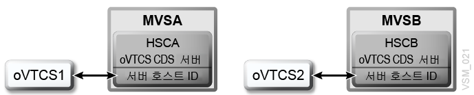

oVTCS 클라이언트가 브로드캐스트 메시지를 송신 및 수신하고 잠금을 보유하는 등의 작업을 수행하기 위해서는 CDS 내에서 고유한 "호스트 슬롯"을 포함해야 합니다. 이 요구사항에 따라 oVTCS CDS 데이터베이스 서버 실행 시 다음과 같은 한계가 적용됩니다.
  • VTCS가 실행 중이거나 VTCS가 실행될 수 있는 z/OS 호스트에서는 oVTCS CDS 데이터베이스 서버를 실행할 수 없습니다. HSC 부속 시스템은 EXEC 문에 지정된 NOVTCS 시작 매개변수로 시작해야 합니다.
  • oVTCS CDS 데이터베이스 서버는 단일 oVTCS 클라이언트로 통신이 제한되며, 클라이언트와 서버 간에 일대일 관계가 성립됩니다. 예를 들어, 2개의 oVTCS 어플라이언스가 있을 경우, 각 항목에는 고유한 HSC 호스트가 필요합니다. 그 결과 그림 6-2에 표시된 것처럼 각각 고유한 oVTCS CDS 데이터베이스 서버를 실행하는 HSC 인스턴스가 2개 있습니다.
    그림 6-2 oVTCS 클라이언트와 oVTCS CDS DB 서버 사이의 관계
    주변 텍스트에서 그림 6-2 에 관해 설명합니다.
    그림 6-2의 "Server Host ID" 상자는 DBSERVer 명령이 실행되는 서버를 나타냅니다(DBSERVer 명령 참조). 또한 oVTCS 클라이언트 CDS에 대한 프록시 호스트 ID를 제공하는 호스트입니다. 따라서 oVTCS1은 호스트 ID MVSA이고 oVTCS2는 호스트 ID MVSB입니다. MVSA 및 MVSB는 동일한 CDS를 공유할 수 있지만, 별개의 호스트 ID를 포함해야 합니다.

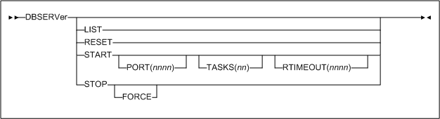

DBSERVer 명령은 oVTCS CDS 데이터베이스 서버를 시작 또는 중지합니다. oVTCS CDS 데이터베이스 서버는 oVTCS 클라이언트의 CDS 데이터베이스 I/O 요청을 서비스합니다.
주:
실행 중인 VTCS 구성요소가 없는 HSC 부속 시스템에서만 oVTCS CDS 데이터베이스 서버를 시작할 수 있습니다.
구문
다음 그림은 DBSERVer 명령의 구문을 보여줍니다.
그림 6-3 DBSERVer 명령 구문
주변 텍스트에서 그림 6-3 에 관해 설명합니다.
매개변수
LIST
선택적으로 oVTCS CDS 데이터베이스 서버의 설정 및 상태를 나열합니다.
RESET
선택적으로 허용된 소켓을 닫는 oVTCS CDS 데이터베이스 서버 재설정을 강제 적용하고, 모든 보류 중인 작업을 지우고, oVTCS 클라이언트가 다시 연결하도록 다시 수신 대기합니다.
START
선택적으로 oVTCS CDS 데이터베이스 서버를 시작합니다.
PORT(nnnn)
선택적으로 소켓 수신기 포트 nnnn을 지정합니다. PORT(nnnn)을 지정하지 않을 경우 기본값은 8081입니다.
TASKS(nn)
선택적으로 비동기 CDS 읽기를 위한 최대 작업 수를 지정합니다. 허용 가능한 값은 1-10입니다. TASKS(nn)을 지정하지 않을 경우 기본값은 4입니다.
RTIMEOUT(nnnn)
선택적으로 예약 시간 초과(초) nnnn을 지정합니다. 허용 가능한 값은 1-3600입니다. RTIMEOUT(nnnn)을 지정하지 않을 경우 기본값은 180입니다.
STOP
선택적으로 oVTCS CDS 데이터베이스 서버를 중지합니다.
FORCE
선택적으로 oVTCS CDS 데이터베이스 서버가 성공적으로 종료되지 않은 경우에도 강제 종료합니다.

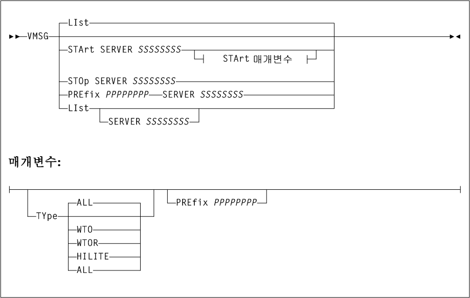

SMC VMSG 명령은 SMC oVTCS 메시지 프로세서를 시작 또는 중지합니다.
VMSG 명령
인터페이스:
  • 콘솔, 유틸리티, SMCCMDS 데이터 세트, SMCPARMS 데이터 세트
  • UUI 지원: 예(비XML/CSV 출력)
부속 시스템 요구사항:
활성 SMC가 필요합니다.
설명
SMC VMSG 명령은 VSMc(Virtual Storage Manager 콘솔) 메시지 프로세서 클라이언트를 시작 및 중지하기 위해 사용됩니다. VMSG 메시지 프로세서 클라이언트는 로컬 SMC 부속 시스템이 원격 VSM 콘솔 서버에서 실행된 메시지를 수신 및 회신하도록 허용합니다.
구문
다음 그림은 VMSG 명령의 구문을 보여줍니다.
그림 6-4 VMSG 명령 구문
주변 텍스트에서 그림 6-4 에 관해 설명합니다.
매개변수
LIst
선택적으로 VMSG 작업 상태 정보를 표시합니다.
SERVER SSSSSSSS
선택적으로 이름이 지정된 서버에 대한 VMSG 프로세서만 나열합니다. 지정된 경우 이전에 이름이 지정된 서버가 SMC SERVer 명령으로 정의되어 있어야 합니다.
STArt, STOp 또는 PREfix 키워드가 지정되지 않은 경우에는 LIst가 기본값입니다.
START
선택적으로 VMSG 메시지 프로세서 클라이언트를 시작합니다.
SERVER SSSSSSSS
VMSG 프로세서의 서버 이름을 지정합니다. 서버 이름은 필수이며 이전에 SMC SERVer 명령으로 정의되어 있어야 합니다.
TYPE(type-list)
선택적으로 VMSG 클라이언트에서 수신되는 하나 이상의 메시지 유형이 포함된 유형 목록을 정의합니다.
값 구분을 위한 콤마를 사용하여 type-list에 다음 중 하나 이상을 지정합니다.
ALL
모든 메시지를 수신합니다. ALL이 지정된 경우 다른 메시지 유형으로 지정할 수 없습니다. 이것이 기본값입니다.
HILITE
강조 표시된 WTO 메시지를 수신합니다.
WTO
강조 표시되지 않은 WT0 메시지를 수신합니다.
WTOR
응답이 필요한 메시지를 수신합니다.
PREfix PPPPPPPP
선택적으로 SMC 부속 시스템 로그에서 이 VSM 콘솔 서버의 메시지를 식별할 메시지 접두어 식별자를 지정합니다. 지정되지 않은 경우 지정된 server 이름이 메시지 접두어로 사용됩니다. 이 접두어는 길이가 최대 8자일 수 있으며 다음 조합을 포함할 수 있습니다.
  • A-Z
  • 0-9
STOP
선택적으로 VMSG 메시지 프로세서 클라이언트를 중지합니다.
SERVER SSSSSSSS
PREfix PPPPPPPP
선택적으로 SMC 부속 시스템 로그에서 이 VSM 콘솔 서버의 메시지를 식별할 메시지 접두어 식별자를 지정합니다. 지정되지 않은 경우 지정된 서버 이름이 메시지 접두어로 사용됩니다. 이 접두어는 길이가 최대 8자일 수 있으며 다음 조합을 포함할 수 있습니다.
  • A-Z
  • 0-9
SERVER SSSSSSSS
VMSG 메시지
