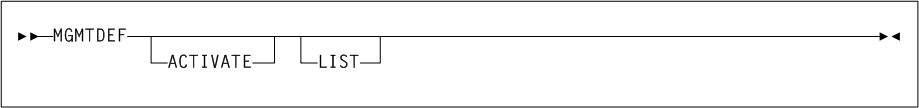

구문
그림 5-1에서는 oVTCS MGMTDEF 명령문의 구문을 보여줍니다.
그림 5-1 oVTCS MGMTDEF 명령 구문
주변 텍스트에서 그림 5-1 에 관해 설명합니다.
매개변수
그림 5-1에 표시된 것처럼 oVTCS MGMTDEF 명령에는 다음 매개변수가 포함됩니다.
ACTIVATE
선택적으로 지정된 oVTCS 매개변수 파일에 포함된 매개변수를 검증한 후 이러한 매개변수 설정을 활성화합니다.
주:
ACTIVATE 매개변수를 지정하지 않을 경우 지정된 oVTCS 매개변수 파일에 포함된 매개변수만 검증됩니다.

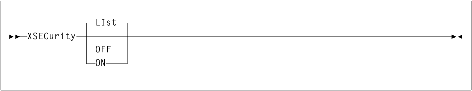

  • SMC HTTP 명령의 XSECurity 매개변수를 OFF로 설정해서 SMC 7.3을 사용할 경우 XAPI 보안을 사용 안함으로 설정해야 합니다. 이렇게 하면 HSC에 연결된 RTD가 온라인으로 전환됩니다.
    SMC HTTP 명령에 대한 자세한 내용은 ELS Command, Control Statement, and Utility Reference를 참조하십시오.

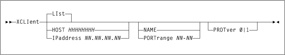

  • xapi_startup_file을 사용해서 XAPI 서버 명령 실행
    xapi_start_file은 XAPI 서버 시작 중 읽은 XAPI 서버 명령의 파일입니다.
    이 방법은 XCLIENT 및 XUDB 정의와 XSECURITY 및 MSGLVL 사양을 지정하는 선호 방법입니다.
    이 파일은 시작 시에 읽혀지므로 XAPI 서버 구성요소를 다시 시작할 경우 이러한 명령을 다시 입력할 필요가 없습니다.
    VSM 콘솔 아래의 xapi_start_file에 대한 기본 경로는 /data/ovtcs/config/xapi_startup_file입니다.
  • oVTCS_cli XCMD 인터페이스를 사용해서 XAPI 서버 명령 실행
    oVTCS_cli 인터페이스를 사용하면 XAPI 서버 명령 문자열 다음에 'XCMD'를 지정하여 명령을 XAPI 서버 구성요소로 지정할 수 있습니다.
    예를 들어, oVTCS_cli를 사용해서 XAPI 서버 'LOG 0011'을 입력하려면 다음 명령을 입력합니다.
    oVTCS_cli ’ XCMD LOG 0011’
    이 방법은 StorageTek 소프트웨어 지원 센터의 안내에 따라 XAPI 서버 LIST 및 TRACE 명령을 입력하는 선호 방법입니다.
  • VSM GUI를 사용해서 XAPI 서버 명령 실행
    VSM 7 OSA(Open Systems Attachment) 구성에서는 VSM GUI VSM 콘솔 명령줄 인터페이스 옵션을 사용해서 VSM 콘솔에 대해 XAPI 서버 명령을 실행할 수 있습니다.
    VSM 콘솔 메뉴 옵션 사용에 대한 자세한 내용은 VSM GUI User’s Guide를 참조하십시오.

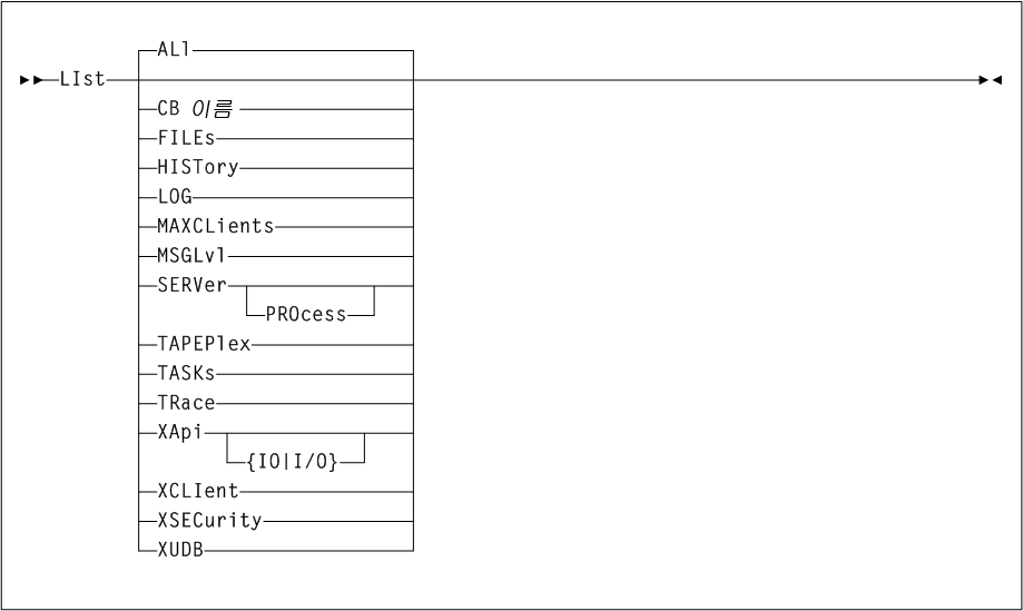

XCMD LIst 명령
XCMD LIst 명령은 XAPI 서버 구성요소 및 환경 설정을 표시합니다. XCMD LIst 명령은 StorageTek 소프트웨어 지원 센터의 안내에 따라 주로 사용됩니다.
구문
그림 5-2에서는 XCMD LIst 명령에 대한 구문을 보여줍니다.
그림 5-2 XCMD LIst 명령 구문
주변 텍스트에서 그림 5-2 에 관해 설명합니다.
매개변수
그림에 표시된 것처럼 XCMD LIst 명령에는 다음 매개변수가 포함됩니다.
ALl
선택적으로 모든 XAPI 서버 매개변수 및 환경 변수를 표시합니다. ALl는 LIst 명령에 지정된 매개변수가 없는 경우 기본값입니다.
CB NNNN 또는 NNNN-IIII
선택적으로 16진수 문자로 이름이 지정된(NNNN) XAPI 서버 제어 블록을 나열합니다. 이름(NNNN) 또는 이름 인덱스(NNNN-IIII) 조합은 다음과 같습니다.
  • HTTPCVT는 기본 XAPI 서버 공유 세그먼트를 나타냅니다.
  • HTTPGBL은 XAPI 서버 전역 정의를 나타냅니다.
  • HTTPREQ-nnn은 XAPI 서버 요청 블록을 나타냅니다.
  • HTTPAPI-nnn은 XAPI 서버 API 요청 블록을 나타냅니다.
  • XCLIENTTABLE은 XAPI 서버 XCLIENT 공유 세그먼트를 나타냅니다.
  • XUDBTABLE은 XAPI 서버 XUDB 공유 세그먼트를 나타냅니다.
FILEs
선택적으로 XAPI 서버 파일 경로를 나열합니다.
HISTory
선택적으로 이전 24시간 동안의 XAPI 서버 수락 기록을 나열합니다.
LOG
선택적으로 XAPI 서버 LOG 설정을 나열합니다.
MAXCLients
선택적으로 XAPI 서버 MAXCLients 설정을 나열합니다.
MSGLvl
선택적으로 XAPI 서버 MSGLvl 설정을 나열합니다.
SERVer
선택적으로 관련 UNIX 시스템 릴리스 및 리소스 제한 및 XAPI 서버 릴리스, 버전 및 환경 설정을 나열합니다.
PROcess
LIst SERVer로 지정된 경우 PROcess 키워드는 개별 XAPI 시스템 프로세스를 선택적으로 나열합니다.
TAPEPlex
선택적으로 XAPI 서버 TapePlex 이름을 나열합니다.
TASKs
선택적으로 XAPI 서버 시스템 및 작업과 해당 실행 통계를 나열합니다.
TRace
선택적으로 XAPI 서버 TRace 설정을 나열합니다.
XApi
선택적으로 관련된 XAPI 서버 TCP/IP 매개변수를 나열합니다.
IO 또는 I/O
LIst XApi로 지정된 경우 IO(또는 I/O) 키워드는 선택적으로 XAPI 서버 TCP/IP 통계를 나열합니다.
XCLIent
선택적으로 XAPI 서버 XCLIent 정의를 나열합니다.
XSECurity
선택적으로 XAPI 서버 XSECurity 설정을 나열합니다.
XUDB
선택적으로 XAPI 서버 XUDB 정의를 나열합니다.

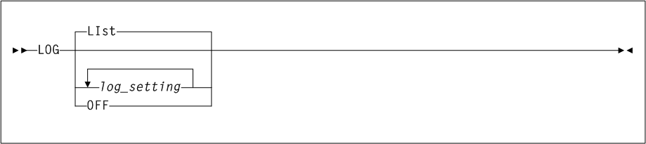

XCMD LOG 명령
XCMD LOG 명령은 XAPI 서버 로그 설정을 표시 또는 변경합니다. XAPI 서버 로깅은 선택적으로 XAPI 서버 로그 파일에 대해 TCP/IP 요청, TCP/IP 응답, XAPI 서버 운영자 명령, 콘솔 메시지 및 오류를 사용으로 설정합니다. XCMD LOG 명령은 StorageTek 소프트웨어 지원 센터의 안내에 따라 주로 사용됩니다.
구문
그림 5-3에서는 XCMD LOG 명령에 대한 구문을 보여줍니다.
그림 5-3 XCMD LOG 명령 구문
주변 텍스트에서 그림 5-3 에 관해 설명합니다.
매개변수
그림에 표시된 것처럼 XCMD LOG 명령에는 다음 매개변수가 포함됩니다.
LIst
선택적으로 XAPI 서버 로그 설정을 표시합니다. LOG 명령에 아무 매개변수도 지정되지 않은 경우 LIst가 기본값입니다.
OFF
선택적으로 모든 XAPI 서버 로그 이벤트를 해제합니다.
1 또는 0
선택적으로 개별 XAPI 서버 로그 이벤트를 설정 또는 해제합니다. 최대 16개의 '0' 및 '1' 문자로 구성된 문자열을 입력할 수 있습니다. '1'은 로그 이벤트를 설정하고 '0'은 로그 이벤트를 해제합니다. 입력한 문자열의 위치는 다음과 같이 개별 로그 이벤트를 제어합니다.
  • 1000000000은 XAPI 서버 오류 메시지를 stdout에 기록합니다.
  • 0100000000은 XAPI 서버 메시지를 로그 파일에 기록합니다.
  • 0010000000은 XAPI 입력 요청 오류를 로그 파일에 기록합니다.
  • 0001000000은 XAPI recv 패킷을 로그 파일에 기록합니다.
  • 0000100000은 XAPI 전송 패킷을 로그 파일에 기록합니다.
  • 0000010000은 XCMD 명령 및 응답을 로그 파일에 기록합니다.
주:
  • 현재 문자열 위치 7-16은 XAPI 서버 로그 설정을 제어하지 않습니다. 6자보다 길지만 17자 미만의 문자열이 입력된 경우 문자가 검증되지만 이후에 무시됩니다.
  • LOG 0은 LOG OFF와 동일합니다.
  • 입력한 모든 설정은 이전 로그 설정을 완전히 대체합니다. 따라서 LOG 010001 다음에 LOG 00011을 입력한 후 두번째 LOG 명령을 실행하면 XAPI 메시지 또는 XCMD 명령과 응답이 로그 파일에 기록되지 않습니다.
  • 환경 변수 SMCVLOGFILE은 기본 XAPI 서버 로그 파일 경로를 대체하도록 XAPI 서버 시작 전에 지정된 경우 사용할 수 있습니다.
  • XAPI 서버 로그 파일의 위치 및 이름을 표시하려면 XCMD LIST FILES 명령을 입력합니다.
  • 환경 변수 SMCVLOG는 XAPI 서버 로그 설정을 지정하기 위해 XAPI 서버 시작 전에 지정된 경우 사용할 수 있습니다.
예
다음 예에서 LOG 명령은 XAPI recv 및 send 패킷을 모두 로그 파일에 기록합니다.
LOG 00011

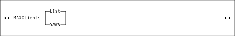

XCMD MAXCLients 명령
XCMD MAXCLients 명령은 언제라도 활성 상태일 수 있는 동시 요청 수의 상한을 설정하기 위해 사용됩니다. MAXCLients 한계에 도달하면 XAPI 서버에서 수신되는 모든 새로운 클라이언트 요청 시 '503 Service unavailable' 응답이 수신되며, 클라이언트가 요청을 다시 시도해야 합니다.
구문
그림 5-4에서는 XCMD MAXCLients 명령에 대한 구문을 보여줍니다.
그림 5-4 XCMD MAXCLients 명령 구문
주변 텍스트에서 그림 5-4 에 관해 설명합니다.
매개변수
그림에 표시된 것처럼 XCMD MAXCLients 명령에는 다음 매개변수가 포함됩니다.
LIst
선택적으로 XAPI 서버 MAXCLients 설정을 표시합니다. MAXCLients 명령에 아무 매개변수도 지정되지 않은 경우 LIst가 기본값입니다.
NNNN
선택적으로 최대 동시 요청 수를 지정합니다. 1에서 1000 사이의 값을 입력합니다.

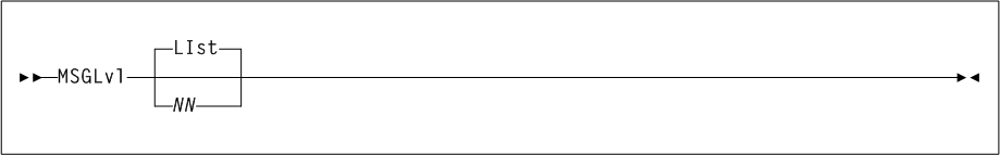

XCMD MSGLvl 명령
XAPI 서버 MSGLvl 명령은 stdout에 대한 출력인 메시지를 확인하기 위해 사용됩니다. 각 XAPI 서버 메시지에는 고정된 MSGLvl이 포함됩니다. XAPI 서버 MSGLvl이 메시지 MSGLvl보다 클 경우 메시지가 출력되고, 그렇지 않으면 숨겨집니다. 따라서 XAPI 서버 MSGLvl이 높을수록 XAPI 서버 메시지가 더 자세하게 표시됩니다.
구문
그림 5-5에서는 XCMD MSGLvl 명령에 대한 구문을 보여줍니다.
그림 5-5 XCMD MSGLvl 명령 구문
주변 텍스트에서 그림 5-5 에 관해 설명합니다.
매개변수
그림에 표시된 것처럼 XCMD MSGLvl 명령에는 다음 매개변수가 포함됩니다.
LIst
선택적으로 XAPI 서버 MSGLvl 설정을 표시합니다. MSGLvl 명령에 아무 매개변수도 지정되지 않은 경우 LIst가 기본값입니다.
NN
선택적으로 XAPI 서버 MSGLvl을 지정합니다. 다음과 같이 0에서 32 사이의 숫자를 입력합니다.
  • 0 - 시작/종료 및 오류 메시지만 표시합니다.
  • 4 - 경고 메시지를 표시합니다.
  • 8 - 추가 시스템 상태 메시지를 표시합니다.
  • > 8 - 디버깅 메시지를 표시합니다. StorageTek 소프트웨어 지원 센터의 지시가 있는 경우에만 사용합니다.

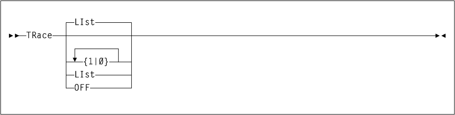

XCMD TRace 명령
XCMD TRace 명령은 XAPI 서버 추적 설정을 표시 또는 변경합니다. XAPI 서버 추적은 선택적으로 XAPI 서버 구성요소 추적 이벤트를 사용으로 설정합니다. XCMD TRace 명령은 StorageTek 소프트웨어 지원 센터의 안내에 따라서만 사용됩니다.
구문
그림 5-6에서는 XCMD TRace 명령에 대한 구문을 보여줍니다.
그림 5-6 XCMD TRace 명령 구문
주변 텍스트에서 그림 5-6 에 관해 설명합니다.
매개변수
그림에 표시된 것처럼 XCMD TRace 명령에는 다음 매개변수가 포함됩니다.
LIst
선택적으로 XAPI 서버 추적 설정을 표시합니다. TRace 명령에 아무 매개변수도 지정되지 않은 경우 LIst가 기본값입니다.
OFF
선택적으로 모든 XAPI 서버 추적 이벤트를 해제합니다.
1 또는 0
선택적으로 개별 XAPI 서버 추적 이벤트를 설정 또는 해제합니다. 최대 16개의 '0' 및 '1' 문자로 구성된 문자열을 입력할 수 있습니다. '1'은 추적 이벤트를 설정하고 '0'은 추적 이벤트를 해제합니다. 입력한 문자열의 위치는 다음과 같이 개별 추적 이벤트를 제어합니다.
  • 1000000000은 XAPI 오류를 추적합니다.
  • 0100000000은 XAPI TCP/IP 구성요소 이벤트를 추적합니다.
  • 0010000000은 PGMI API 구성요소 이벤트를 추적합니다.
  • 0001000000은 XAPI 서버 스레드 이벤트를 추적합니다.
  • 0000100000은 XAPI 서버 malloc() 및 free() 이벤트를 추적합니다.
  • 0000010000은 XAPI 서버 XML 구문 분석 이벤트를 추적합니다.
  • 0000001000은 XAPI 서버 명령 이벤트를 추적합니다.
  • 0000000100은 XAPI 서버 시스템 모니터를 추적합니다.
  • 0000000010은 XAPI 서버 XML, CSV 및 텍스트 출력 구성요소 이벤트를 추적합니다.
  • 0000000001은 XAPI 서버 논리적 파일 이벤트를 추적합니다.
주:
  • 현재 문자열 위치 11-16은 XAPI 서버 추적 설정을 제어하지 않습니다. 11자보다 길지만 17자 미만의 문자열이 입력된 경우 문자가 검증되지만 이후에 무시됩니다.
  • TRACE 0을 입력하는 것은 TRACE OFF를 입력하는 것과 동일합니다.
  • 입력한 모든 설정은 이전 추적 설정을 완전히 대체합니다. 따라서 TRACE 010001 다음에 TRACE 00011을 입력한 후 두번째 TRACE 명령을 실행하면 TCP/IP 구성요소 이벤트 또는 XAPI 서버 malloc() 및 free() 이벤트가 XAPI 서버 추적 파일로 추적되지 않습니다.
  • 환경 변수 SMCVTRCFILE은 기본 XAPI 서버 추적 파일 경로를 대체하도록 XAPI 서버 시작 전에 지정된 경우 사용할 수 있습니다.
  • XAPI 서버 추적 파일의 위치 및 이름을 표시하려면 XCMD LIST FILES 명령을 입력합니다.
  • 환경 변수 SMCVTRACE는 XAPI 서버 추적 설정을 지정하기 위해 XAPI 서버 시작 전에 지정된 경우 사용할 수 있습니다.
예
다음 예에서 TRace 명령은 XAPI 서버 스레드 및 프로세스 이벤트와 XAPI 서버 malloc() 및 free() 이벤트를 XAPI 서버 추적 파일로 추적합니다.
TRace 00011
XCMD XCLIent 명령
XAPI 서버 XCLIent 명령은 기본 서버 XAPI 프로토콜과 다른 프로토콜 버전을 사용하는 XAPI 클라이언트를 정의하기 위해 사용됩니다.
주:
  • XCLIent 명령은 XAPI 보안이 사용으로 설정되었을 때(XSECurity ON) 이전 'unsecured' 프로토콜을 사용하는 클라이언트를 정의하기 위해서만 필요합니다. XSECurity ON이 지정된 경우, XCLIent 명령으로 정의되지 않은 클라이언트에서 시작되는 모든 XAPI 요청은 새로운 XAPI 보안 프로토콜을 사용하는 것으로 간주됩니다.
  • XSECurity OFF가 지정된 경우 XCLIent 정의가 필요하지 않습니다.
구문
그림 5-7에서는 XCMD XCLIent 명령에 대한 구문을 보여줍니다.
그림 5-7 XCMD XCLIent 명령 구문
주변 텍스트에서 그림 5-7 에 관해 설명합니다.
매개변수
그림에 표시된 것처럼 XCMD XCLIent 명령에는 다음 매개변수가 포함됩니다.
LIst
선택적으로 XAPI 서버 XCLIent 정의를 표시합니다. XCLIent 명령에 아무 매개변수도 지정되지 않은 경우 LIst가 기본값입니다.
HOst HHHHHHHH
선택적으로 클라이언트가 상주하는 IP 분석기 호스트 이름(HHHHHHHH)을 지정합니다. HOst 이름은 TCP/IP 이름 테이블에서 분석 가능한 이름이어야 합니다. 다음 규칙이 적용됩니다.
  • 값은 1~255자 사이여야 합니다.
  • 첫번째 문자는 영문자 또는 숫자여야 합니다.
  • 마지막 문자는 영문자 또는 숫자여야 합니다.
  • 첫번째와 마지막 사이의 모든 문자는 영문자, 숫자, 하이픈 또는 마침표여야 합니다.
IPaddress NN.NN.NN.NN
선택적으로 클라이언트에 대한 IP 주소(NN.NN.NN.NN)를 지정합니다.
NAme CCCCCCCC
선택적으로 클라이언트의 이름(CCCCCCCC)을 지정합니다. 클라이언트가 SMC/MVS인 경우 지정된 NAme은 <client_subsystem_name>으로 반환된 이름이어야 합니다. 그렇지 않으면 지정된 NAme이 <client_name>으로 반환된 이름이어야 합니다. NAme이 '*'로 지정된 경우 지정된 HOst 또는 IPaddress의 모든 요청이 지정된 프로토콜 버전을 사용하는 것으로 정의됩니다.
PORTrange NN-NN
선택적으로 지정된 프로토콜 버전을 사용하도록 허용된 특정 HOst 또는 IPaddress에서 XAPI 요청이 시작되는 클라이언트 포트의 범위(NN-NN)를 지정합니다. 유효한 포트는 1~65535이며, 범위에는 10~1000개 포트 사이가 포함될 수 있습니다.
PROTver [0|1]
선택적으로 프로토콜 버전을 지정합니다.
  • '0'은 이전의 'unsecure' 프로토콜을 나타냅니다.
  • '1'은 새로운 XAPI 보안 프로토콜 버전을 나타냅니다. 기본값은 0입니다.
주:
  • HOst와 IPaddress는 상호 배타적입니다.
  • NAme 및 PORTrange는 상호 배타적입니다.
  • SMC/MVS 클라이언트 포트를 지정된 범위로 제한하도록 SMC/MVS TCPIP PORTrange 명령이 지정된 경우 PORTrange를 사용해야 합니다.
XCMD XSECurity 명령
XAPI 서버 XSECurity 명령은 XAPI 서버에 대한 XAPI 보안 프로토콜을 전역으로 사용 또는 사용 안함으로 설정하기 위해 사용됩니다.
XAPI 보안 프로토콜이 사용으로 설정된 경우 사용자 암호 보안이 XAPI 서버에서 수신도는 모든 요청에 강제 적용됩니다.
주:
  • XAPI 보안이 전역으로 사용으로 설정된 경우 개별 클라이언트는 XCLIent 정의에 지정된 경우 XAPI 보안으로부터 '면제'됩니다.
  • XAPI 보안이 전역으로 사용으로 설정된 경우 동일한 사용자 및 암호를 클라이언트 및 서버에 모두 정의해야 합니다. XAPI 보안 사용자 및 암호는 일반적으로 XUDB 정의를 사용해서 지정되지만, VSMc(Virtual Storage Manager 콘솔)에서 XAPI 보안 사용자와 관련된 XUDB 명령의 설명을 참조하십시오.
구문
그림 5-8에서는 XCMD XSECurity 명령에 대한 구문을 보여줍니다.
그림 5-8 XCMD XSECurity 명령 구문
주변 텍스트에서 그림 5-8 에 관해 설명합니다.
매개변수
그림에 표시된 것처럼 XCMD XSECurity 명령에는 다음 매개변수가 포함됩니다.
LIst
선택적으로 XAPI 서버 XSECurity 설정을 표시합니다. XSECurity 명령에 아무 매개변수도 지정되지 않은 경우 LIst가 기본값입니다.
ON
선택적으로 XAPI 보안을 사용으로 설정합니다.
OFF
선택적으로 XAPI 보안을 사용 안함으로 설정합니다.

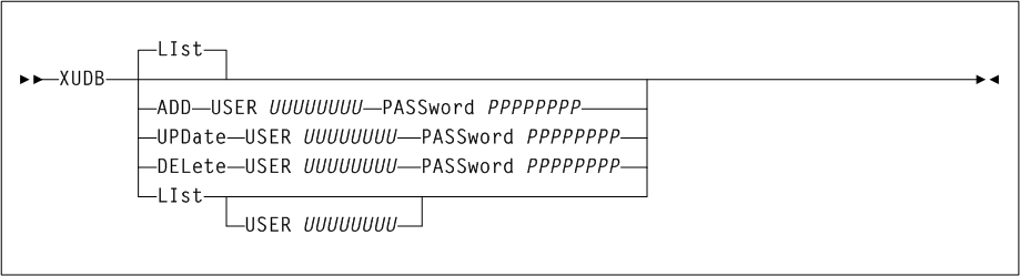

XCMD XUDB 명령
XAPI 서버 XUDB 명령은 XAPI 보안 사용자를 추가, 업데이트, 삭제 및 나열하기 위해 사용됩니다. XAPI 보안 사용자 목록은 클라이언트 및 서버에서 모두 유지 관리됩니다.
주:
  • 동일한 XUDB USER를 클라이언트 및 서버 모두에 정의해야 합니다.
  • XSECurity OFF가 지정된 경우 XUDB 정의가 필요하지 않습니다.
구문
그림 5-9에서는 XCMD XUDB 명령에 대한 구문을 보여줍니다.
그림 5-9 XCMD XUDB 명령 구문
주변 텍스트에서 그림 5-9 에 관해 설명합니다.
매개변수
그림에 표시된 것처럼 XCMD XUDB 명령에는 다음 매개변수가 포함됩니다.
LIst
선택적으로 XAPI 서버 XUDB 정의를 표시합니다. XUDB 명령에 아무 매개변수도 지정되지 않은 경우 LIst가 기본값입니다.
ADD
지정된 사용자 이름 및 암호를 XAPI 보안 사용자 목록에 추가하도록 지정합니다.
USER UUUUUUUU
추가할 이름을 지정합니다. 클라이언트 및 서버 모두에 동일한 이름 및 암호가 정의되어 있는 한 USER 이름은 정의된 UNIX 사용자 이름일 필요가 없습니다. USER 이름의 길이는 최대 20자까지 가능합니다.
PASSWORD PPPPPPPP
지정된 USER에 대해 지정된 암호입니다. PASSword의 길이는 최대 20자까지 가능합니다.
UPDate
지정된 사용자 이름이 XAPI 보안 사용자 목록에서 지정된 PASSword로 업데이트되도록 지정합니다.
USER UUUUUUUU
업데이트할 이름을 지정합니다.
PASSWORD PPPPPPPP
지정된 USER에 대해 지정된 새 암호입니다.
DELete
지정된 사용자 이름이 XAPI 보안 사용자 목록에서 삭제되도록 지정합니다.
USER UUUUUUUU
삭제할 이름을 지정합니다.
LIst
XAPI 보안 사용자 목록에서 지정된 사용자 이름을 나열하도록 지정합니다.
USER UUUUUUUU
나열할 이름을 지정합니다. USER가 지정되지 않은 경우 모든 이름이 나열됩니다.
주:
  • XAPI 서버가 VSMc(Virtual Storage Management 콘솔)의 구성요소인 경우 XAPI 서버는 VSM 콘솔 기능을 사용해서 XAPI 보안 사용자를 추가, 업데이트 및 삭제합니다. XUDB ADD 명령은 VSM 콘솔에서 실행될 수 있지만, VSM 콘솔 TUI를 사용해서 XAPI 보안 사용자를 유지 관리하는 것이 좋습니다.
  • XUDB ADD, UPDate 또는 DELete 명령이 VSM 콘솔에서 실행될 경우 VSM 콘솔 사용자 데이터베이스가 업데이트됩니다.
  • VSM 콘솔에서 XUDB LIST 명령은 단순히 VSM 콘솔 사용자 데이터베이스에서 사용자를 유지 관리하도록 지정합니다.
