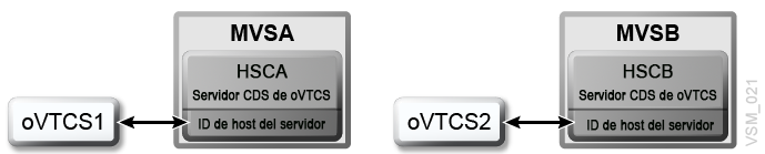

El proxy del componente del servidor de base de datos CDS de oVTCS le permite a un cliente de oVTCS en ejecución en el servidor de la consola VSM actuar como un VTCS z/OS para poder acceder a la base de datos CDS que reside en el z/OS.
El cliente oVTCS debe tener su propia "ranura de host" dentro del CDS para enviar y recibir mensajes de difusión, mantener bloqueos, etc. Este requisito impone las siguientes limitaciones al ejecutar el servidor de base de datos CDS de oVTCS:
El servidor de base de datos CDS de oVTCS no puede ejecutarse en un host z/OS que esté ejecutando VTCS o que pueda estar ejecutando VTCS. El subsistema HSC debe iniciarse con el parámetro de inicio NOVTCS especificado en la sentencia EXEC.
El servidor de base de datos CDS de oVTCS CDS está limitado a comunicarse con un único cliente oVTCS; hay una relación 1 a 1 entre el cliente y el servidor. Por ejemplo, si hay dos dispositivos de oVTCS, cada uno requiere su propio host HSC. Como resultado, hay dos instancias de HSC cada una ejecutando su propio servidor de base de datos CDS de oVTCS como se muestra en la Figura 6-2:
Las casillas "ID de host de servidor" en la Figura 6-2 representan el servidor en el que se ejecuta el comando DBSERVer
(consulte Comando DBSERVer). También es el host que suministra el ID de host de proxy para el cliente CDS de oVTCS. Por lo tanto, oVTCS1 es el MVSA del ID de host y oVTCS2 es el MVSB del ID de host. Tenga en cuenta que MVSA y MVSB pueden compartir el mismo CDS, pero deben tener ID de host diferentes.
El servidor de base de datos CDS de oVTCS requiere que los servicios de base de datos del HSC estén activos. Por lo tanto, el servidor de base de datos CDS de oVTCS no se puede iniciar antes de que el HSC haya alcanzado el nivel de servicio BASE.

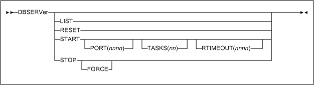

El comando DBSERVer
inicia o detiene el servidor de base de datos CDS de oVTCS. El servidor de base de datos CDS de oVTCS se encarga de las solicitudes de E/S desde un cliente oVTCS.
Nota:
Solo puede iniciar un servidor de base de datos CDS de oVTCS en un subsistema HSC sin componente VTCS en ejecución.De manera opcional, muestra la configuración y el estado del servidor de base de datos CDS de oVTCS.
De manera opcional, fuerza el restablecimiento del servidor de base de datos CDS de oVTCS que cierra el socket aceptado, borra el trabajo pendiente y espera a que el cliente oVTCS vuelva a conectarse.
De manera opcional, inicia el servidor de base de datos CDS de oVTCS.
De manera opcional, especifica el puerto del listener de socket, nnnn
. Si no especifica PORT (
nnnn
, el valor por defecto es 8081.
De manera opcional, especifica el número máximo de tareas para lecturas CDS asíncronas. Los valores permitidos son de 1 a 10. Si no especifica TASKS
nn
, el valor por defecto es 4.
De manera opcional, especifica el timeout de reserva en segundos, nnnn
. Los valores permitidos son de 1 a 3600. Si no especifica RTIMEOUT(
nnnn
, el valor por defecto es 180.
De manera opcional, detiene el servidor de base de datos CDS de oVTCS
De manera opcional, fuerza la finalización aun cuando el servidor de base de datos CDS de oVTCS no haya finalizado correctamente.
