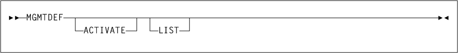

El comandoMGMTDEF
de oVTCS es un comando nativo de oVTCS y no está relacionado con el comando MGMTDEF
de SMC.Como se muestra en la Figura 5-1, el comando MGMTDEF
de oVTCS incluye los siguientes parámetros:

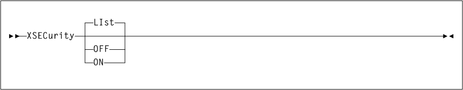

Si usa SMC 7.3, la seguridad de la XAPI debe desactivarse configurando el parámetro XSECurity
del comando HTTP
de SMC con el valor OFF
. Esto permite que los RTD conectados al HSC se pongan en línea.

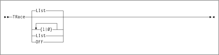

El comando TRace
de oVTCS incluye solo dos opciones: ON
(Activado) y OFF
(Desactivado).
TRace ON
cierra todos los archivos de rastreo y abre un nuevo archivo de rastreo para todos los procesos en ejecución. Éste es el valor recomendado.
TRace OFF
detiene todos los rastreos.
A diferencia del comando TRace
de ELS, no puede establecer componentes específicos para rastrear.

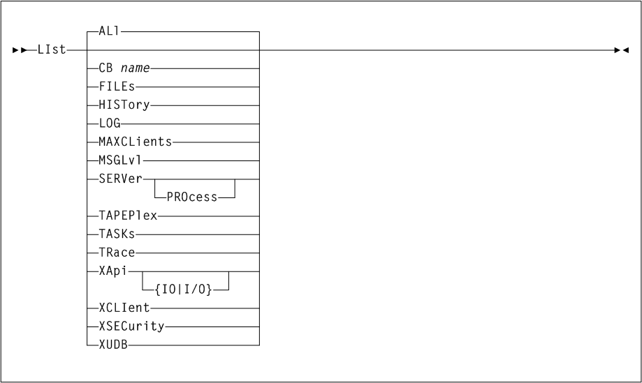

El comando XCMD LIst
muestra la configuración del componente y del entorno del servidor de la XAPI. El comando XCMD LIst
está destinado a usarse principalmente según las directivas del soporte de software de StorageTek.
Como se muestra en la figura, el comando XCMD LIst
De manera opcional, muestra todos los parámetros y las variables de entorno del servidor de la XAPI. ALl
es el valor por defecto si no se especifican parámetros en el comando LIst
De manera opcional, muestra el bloque de control del servidor de la XAPI con nombre (NNNN
) en caracteres hexadecimales. Las combinaciones de nombre (NNNN
) o de nombre-índice (NNNN-IIII
) son:

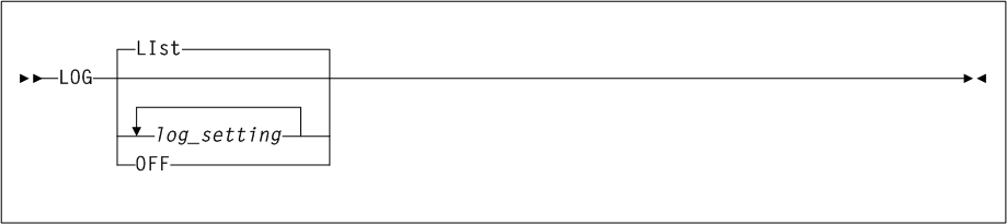

El comando XCMD LOG
muestra o cambia la configuración de log del servidor de la XAPI. El registro del servidor de la XAPI, de manera opcional, activa las solicitudes de TCP/IP, las respuestas de TCP/IP, los comandos del operador del servidor de la XAPI, los mensajes de consola y los errores en el archivo log del servidor de la XAPI. El comando XCMD LOG
Como se muestra en la figura, el comando XCMD LOG
De manera opcional, muestra la configuración de log del servidor de la XAPI. LIst
es el valor por defecto si no se especifican parámetros en el comando LOG
De manera opcional, desactiva todos los eventos de log del servidor de la XAPI.
De manera opcional, activa o desactiva eventos de log individuales del servidor de la XAPI. Se puede introducir una cadena de hasta 16 caracteres "0
" y "1
". "1
" activa el evento de log, "0
" lo desactiva. La posición en la cadena introducida controla los eventos de log individuales de la siguiente manera:
1000000000
para registrar mensajes de error del servidor de la XAPI en stdout
0100000000
para registrar mensajes del servidor de la XAPI en el archivo log
0010000000
para registrar errores de solicitudes de entrada del servidor de la XAPI en el archivo log
0001000000
para registrar paquetes recv de la XAPI en el archivo log
0000100000
para registrar envíos de paquetes de la XAPI en el archivo log
0000010000
para registrar comandos XCMD y respuestas en el archivo log
Nota:
Actualmente, las posiciones 7 a 16 de la cadena no controlan ninguna configuración de log del servidor de la XAPI. Si se introducen cadenas de más de 6 caracteres (pero menos de 17 caracteres), los caracteres se validan, pero posteriormente se ignoran.
LOG 0
equivale a LOG OFF
Los valores introducidos reemplazan completamente los valores del log anterior: Por lo tanto, si LOG 010001
está seguido de LOG 00011
, teniendo en cuenta el segundo comando LOG
, no se registrarán los mensajes de la XAPI ni los comandos XCMD
ni sus respuestas en el archivo log.

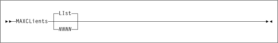

El comando XCMD MAXCLients
se usa para establecer un límite superior para el número de solicitudes simultáneas que pueden estar activas en cualquier momento. Cuando se alcanza el límite de MAXCLients
, las solicitudes de clientes nuevos recibidas por el servidor de la XAPI recibirá la respuesta '503 Service unavailable'
y el cliente deberá volver a realizarlas.
Como se muestra en la figura, el comando XCMD MAXCLients
De manera opcional, muestra la configuración de MAXCLients
es el valor por defecto si no se especifican parámetros en el comando MAXCLients
De manera opcional, especifica el número máximo de solicitudes simultáneas. Introduzca un número entre 1 y 1000.

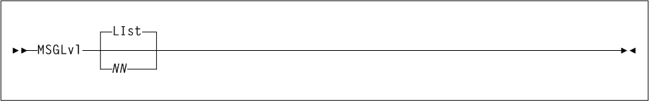

El comando MSGLvl
del servidor de la XAPI se usa para determinar los mensajes que se envían a stdout
. Cada mensaje del servidor de la XAPI tiene un MSGLvl
fijo. Cuando el MSGLvl
del servidor de la XAPI es mayor que el MSGLvl
del mensaje, se envía el mensaje, de lo contrario, se suprime. Por lo tanto, cuanto más alto es el MSGLvl
del servidor de la XAPI, más detallados son los mensajes del servidor de la XAPI.
Como se muestra en la figura, el comando XCMD MSGLvl
De manera opcional, muestra la configuración de MSGLvl
es el valor por defecto si no se especifican parámetros en el comando MSGLvl
De manera opcional, especifica el MSGLvl
del servidor de la XAPI. Introduzca un número entre 0 y 32 de la siguiente manera:

El comando XCMD TRace
muestra o cambia la configuración de rastreo del servidor de la XAPI. El rastreo del servidor de la XAPI, de manera opcional, activa los eventos de rastreo de componentes del servidor de la XAPI. El comando XCMD TRace
está destinado a usarse únicamente según las directivas del soporte de software de StorageTek.
Como se muestra en la figura, el comando XCMD TRace incluye los siguientes parámetros:
De manera opcional, muestra la configuración de rastreo del servidor de la XAPI. LIst
es el valor por defecto si no se especifican parámetros en el comando TRace
De manera opcional, desactiva todos los eventos de rastreo del servidor de la XAPI.
De manera opcional, activa o desactiva eventos de rastreo individuales del servidor de la XAPI. Se puede introducir una cadena de hasta 16 caracteres "0
" y "1
". "1
" activa el evento de rastreo, "0
" lo desactiva. La posición en la cadena introducida controla los eventos de rastreo individuales de la siguiente manera:
1000000000
para rastrear los errores de la XAPI
0100000000
para rastrear los eventos de componente TCP/IP de la XAPI
0010000000
para rastrear los eventos de componente API de PGMI
0001000000
para rastrear los eventos de thread del servidor de la XAPI
0000100000
para rastrear los eventos malloc()
y free()
0000010000
para rastrear los eventos de análisis de XML del servidor de la XAPI
0000001000
para rastrear los eventos de comando del servidor de la XAPI
0000000100
para rastrear la supervisión de sistema del servidor de la XAPI
0000000010
para rastrear los eventos de componente de XML, CSV y texto de salida del servidor de la XAPI
0000000001
para rastrear los eventos de archivo lógico del servidor de la XAPI
Nota:
Actualmente, las posiciones 11 a 16 de la cadena no controlan ninguna configuración de rastreo del servidor de la XAPI. Si se introducen cadenas de más de 11 caracteres (pero menos de 17 caracteres), los caracteres se validan, pero posteriormente se ignoran.
Introducir TRACE 0
es equivalente a introducir TRACE OFF
Los valores introducidos reemplazan completamente los valores del rastreo anterior: Por lo tanto, si TRACE 010001
está seguido de TRACE 00011
, teniendo en cuenta el segundo comando TRACE
, no se rastrearán los eventos del componente de TCP/IP ni los eventos malloc()
ni los eventos free()
del servidor de la XAPI en el archivo de rastreo del servidor de la XAPI.

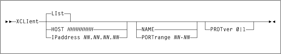

El comando XCLIent
del servidor de la XAPI se usa para definir los clientes de la XAPI que usan una versión de protocolo diferente que el protocolo por defecto del servidor de la XAPI.
Nota:
El comando XCLIent
es necesario solo para definir clientes que usan el protocolo "no seguro" anterior cuando se activa la seguridad de la XAPI (XSECurity ON
). Cuando se especifica XSECurity ON
, se considera que las solicitudes de la XAPI que se originan en un cliente que no está definido con un comando XCLIent
usan el nuevo protocolo de seguridad de la XAPI.
Si se especifica XSECurity OFF
, no se requieren las definiciones de XCLIent
Como se muestra en la figura, el comando XCMD XCLIent
De manera opcional, muestra las definiciones de XCLIent
es el valor por defecto si no se especifican parámetros en el comando XCLIent
De manera opcional, especifica el nombre de host de la resolución de IP (HHHHHHHH
) en el que se aloja el cliente. El nombre de HOst
debe ser un nombre que se puede resolver en la tabla de nombres de TCP/IP. Se aplican las siguientes reglas:

De manera opcional, especifica la dirección IP (NN.NN.NN.NN
) del cliente.
De manera opcional, especifica el nombre (CCCCCCCC
) del cliente. Si el cliente es SMC/MVS, el NAme
especificado debe ser el nombre que se devuelve como <client_subsystem_name>
. De lo contrario, el NAme
especificado debe ser el nombre que se devuelve como <client_name>
. Si se especifica NAme
como "*
", cualquier solicitud del HOst
o IPaddress
especificado se definirá como si usara la versión del protocolo especificada.
De manera opcional, especifica el rango de puertos de cliente (NN-NN
) desde los cuales se origina la solicitud de la XAPI en el HOst
o en la IPaddress
específica que tienen permitido usar la versión de protocolo especificada. Los puertos válidos son del 1 al 65535 y el rango puede contener entre 10 y 1000 puertos.
De manera opcional, especifica la versión del protocolo.
"0
" indica el protocolo anterior "no seguro".
"1
" indica la nueva versión del protocolo de seguridad de la XAPI. El valor por defecto es 0
Nota:
HOst
e IPaddress
se excluyen mutuamente.
NAme
y PORTrange
PORTrange
debe usarse si se especificó el comando TCPIP PORTrange
de SMC/MVS para restringir los puertos de cliente SMC/MVS al rango especificado.
El comando XSECurity
del servidor de la XAPI se usa para activar o desactivar globalmente el protocolo de seguridad de la XAPI para el servidor de la XAPI.
Cuando se activa el protocolo de seguridad de la XAPI, se aplica la contraseña de seguridad del cliente para cualquier solicitud que reciba el servidor de la XAPI.
Nota:
Cuando se aplica globalmente la seguridad de la XAPI, los clientes individuales pueden quedar eximidos de esta seguridad si se los especifica en una definición de XCLIent
Cuando se activa globalmente la seguridad de la XAPI, se debe definir el mismo usuario y contraseña tanto en el cliente como en el servidor. Los usuarios y las contraseñas de la seguridad de la XAPI generalmente se especifican usando definiciones de XUDB
, sin embargo, consulte las notas en el comando XUDB
relacionadas con los usuarios de la seguridad de la XAPI en la consola Virtual Storage Manager (VSMc).
Como se muestra en la figura, el comando XCMD XSECurity
De manera opcional, muestra la configuración de XSECurity
es el valor por defecto si no se especifican parámetros en el comando XSECurity
De manera opcional, activa la seguridad de la XAPI.
De manera opcional, desactiva la seguridad de la XAPI.

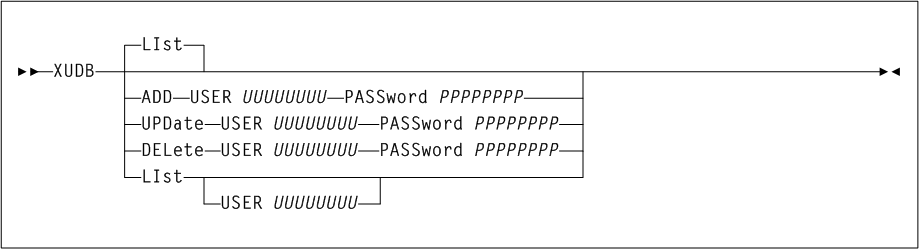

El comando XUDB
del servidor de la XAPI se usa para agregar, actualizar, suprimir y mostrar los usuarios de seguridad de la XAPI. Tanto el cliente como el servidor mantienen la lista de usuarios de la seguridad de la XAPI.
Nota:
Se debe definir el mismo USER
de XUDB en el cliente y en el servidor.
, no se requieren las definiciones de XUDB.
Como se muestra en la figura, el comando XCMD XUDB
De manera opcional, muestra las definiciones XUDB del servidor de la XAPI. LIst
es el valor por defecto si no se especifican parámetros en el comando XUDB
Especifica que el nombre de usuario y la contraseña especificados se debe agregar a la lista de usuarios de la seguridad de la XAPI.
Especifica el nombre que se debe agregar. No es necesario que el nombre de usuario USER
sea un nombre de usuario de UNIX definido, siempre y cuando se defina el mismo nombre y la misma contraseña tanto en el cliente como en el servidor. El nombre de usuario USER
puede tener hasta 20 caracteres de longitud.
Especifica la contraseña del usuario USER
especificado. La contraseña PASSword
Especifica que el nombre de usuario establecido se actualice en la lista de usuarios de la seguridad de la XAPI con la contraseña PASSword
especificada.
Especifica el nombre que se debe actualizar.
Especifica la contraseña nueva para el usuario USER
especificado.
Especifica que el nombre de usuario establecido se borre de la lista de usuarios de la seguridad de la XAPI.
Especifica el nombre que se debe suprimir.
Especifica que se debe mostrar el nombre de usuario especificado de la lista de usuarios de la seguridad de la XAPI.
Especifica el nombre que se debe mostrar. Si no se especifica el usuario USER
, se muestran todos los nombres.
