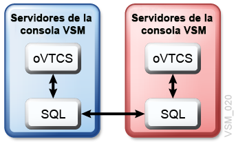

Base de datos SQL
En la Figura 4-1, se muestra una configuración típica mediante los servicios de bases de datos SQL. Se espera que esta sea la configuración más común.
Después de realizar la configuración inicial de la consola VSM, cargue las políticas de oVTCS con el comando oVTCS MGMTDEF ACTIVATE y realice una configuración de oVTCS. Estas tareas se ejecutan mediante la utilidad SMCUUUI. Consulte Carga del archivo de parámetros de políticas de oVTCS en una configuración de mainframe.
Cuando finalice la configuración de MGMTDEF y de oVTCS, los sistemas de la consola VSM se pueden poner en nivel de servicio completo.
Figura 4-1 Configuración mediante servicios SQL
El texto adyacente describe Figura 4-1 .

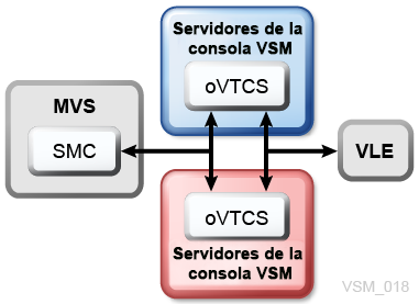

Configuración con VLE
En la Figura 4-4, se muestra una configuración con Virtual Library Extension (VLE) de Oracle agregada.
En esta configuración, hay un TapePlex de oVTCS en dos servidores (uno principal y uno secundario) de la consola VSM. El juego de datos SMCCMDS o SMCPARMS del cliente SMC debe definir solo una sentencia TAPEPlex de SMC y una sentencia SERVer de SMC para el TapePlex de oVTCS.
Consulte Uso de un cliente MVS con la consola VSM para obtener más información acerca del cliente SMC para la consola VSM.
Además, el oVTCS en la consola VSM debe definir la VLE como un TapePlex. Consulte Carga del archivo de parámetros de políticas de oVTCS en una configuración de mainframe.
Figura 4-4 Configuración con VLE
El texto adyacente describe Figura 4-4 .

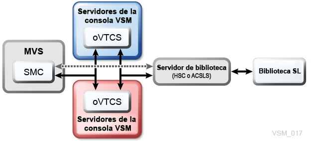

Configuración con una biblioteca real
En la Figura 4-5, se muestra una configuración con una biblioteca agregada de manera lógica.
En esta configuración, hay un TapePlex de oVTCS en dos servidores (uno principal y uno secundario) de la consola VSM. El juego de datos SMCCMDS o SMCPARMS del cliente SMC debe especificar definiciones TAPEPlex y SERVer de SMC para oVTCS en la consola VSM.
Si la biblioteca SL incluye unidades de cinta que no son RTD y cartuchos de cinta que no son MVC y que son accesibles para MVS, el juego de datos SMCCMDS o SMCPARMS del cliente SMC también debe especificar las definiciones TAPEPlex y SERVer de SMC para el servidor de la biblioteca HSC o ACSLS.
Si la biblioteca SL incluye solo unidades de cinta RTD y cartuchos de cinta MVC accesibles solo para oVTCS, el juego de datos SMCCMDS o SMCPARMS del cliente SMC no requiere definiciones TAPEPlex y SERVer de SMC para el servidor de la biblioteca HSC o ACSLS.
El servidor de bibliotecas puede ser HSC o ACSLS:
  • Si el servidor de bibliotecas es HSC, reside en un host MVS.
  • Si el servidor de bibliotecas es ACSLS, se ubica en LDOM de ACSLS en el servidor de consola VSM.
Además, el oVTCS en la consola VSM debe definir el servidor de bibliotecas HSC o ACSLS como un TapePlex. Consulte Carga del archivo de parámetros de políticas de oVTCS en una configuración de mainframe.
Figura 4-5 Configuración con biblioteca real
El texto adyacente describe Figura 4-5 .

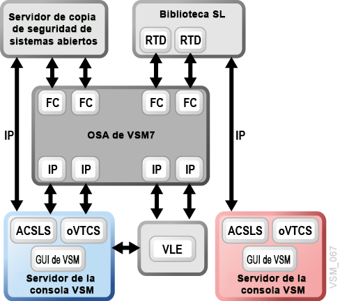

Configuración con conexión de sistemas abiertos (OSA) de VSM 7
En la Figura 4-6, se muestra una configuración con la característica conexión de sistemas abiertos (OSA) de VSM 7.
En esta configuración, una aplicación de copia de seguridad de sistemas abiertos, por ejemplo, Veritas NetBackup o IBM Tivoli Storage Manager, usa la característica OSA de VSM 7 junto con los servidores dobles de la consola VSM para proporcionar compatibilidad con la migración y recuperación de volúmenes de cinta virtual (VTV) a volúmenes de cinta real, la replicación de VTV u otros sistemas VSM, y la copia de VTV a sistemas VLE.
Las conexiones entre OSA de VSM 7 y los RTD, y entre OSA de VSM 7 y el servidor de copia de seguridad usan una interfaz de canal de fibra (FC) en lugar de FICON.
En esta configuración, las funciones de la consola VSM incluyen:
  • oVTCS gestiona las operaciones en uno o varios sistemas OSA utilizando agrupaciones de almacenamiento y políticas para iniciar una variedad de actividades. oVTCS también gestiona las bibliotecas de cinta utilizando una instancia de ACSLS incrustada en la consola VSM.
  • Los sistemas de la aplicación de copia de seguridad también usan otra instancia de ACSLS para gestionar la biblioteca virtual presentada por el sistema OSA. Se requiere una instancia única de ACSLS para cada biblioteca virtual.
  • La GUI de VSM proporciona una consola de gestión para oVTCS.
Consulte la Guía de instalación, configuración y servicio de VSM 7 para obtener información acerca de la configuración de la característica conexión de sistemas abiertos.
Figura 4-6 Configuración con conexión de sistemas abiertos (OSA) de VSM 7
