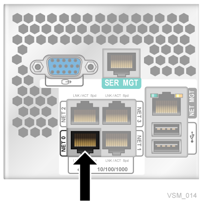

Puertos Ethernet de la consola VSM
En la Figura 2-1, se muestran los puertos Ethernet de 1 GbE en la parte posterior del servidor.
Nota:
Conectar solo mediante NET0.
Figura 2-1 Puertos de datos Ethernet de 1 GbE de la consola VSM
El texto adyacente describe Figura 2-1 .
Los puertos Ethernet de 1 GbE son puertos de uso general que se usan para conexión a la red para gestión y tráfico de datos.
