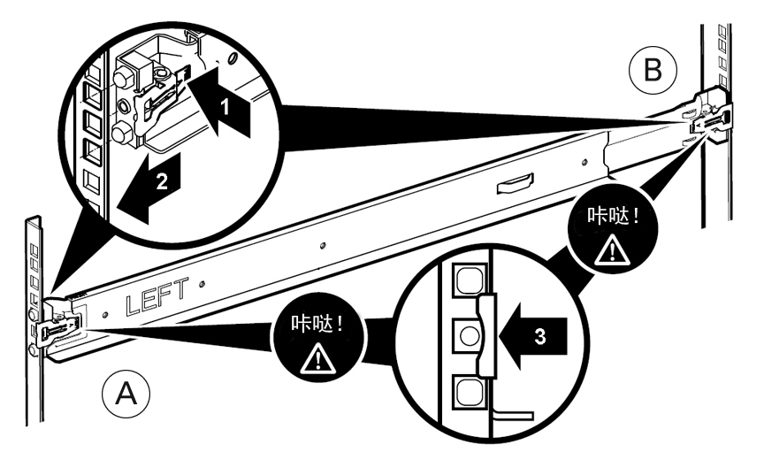

  3. 将磁盘机框滑轨安装到机架上,如下所示:
    1. 确定滑轨的方向以便带有印记的标签(LEFT 或 RIGHT)面向机架内侧。
    2. 调整滑轨长度以适应机架的前面和背面 [A 和 B]。
      注 -  标记您将使用哪些机架滑轨孔来确保均匀地安装机框滑轨。
    3. 按每个滑轨末端的夹紧杆并使其保持打开状态 [1],然后将两个滑轨末端插入相应的机架孔 [2]。
      image:在机架中安装机框滑轨
    4. 通过释放夹紧杆来闭合滑轨上的滑轨夹 [3]。
      当滑轨夹在机架滑轨上锁定到位时,您会听到“咔哒”一声。
    5. 对第二个滑轨重复步骤 a 至 d。

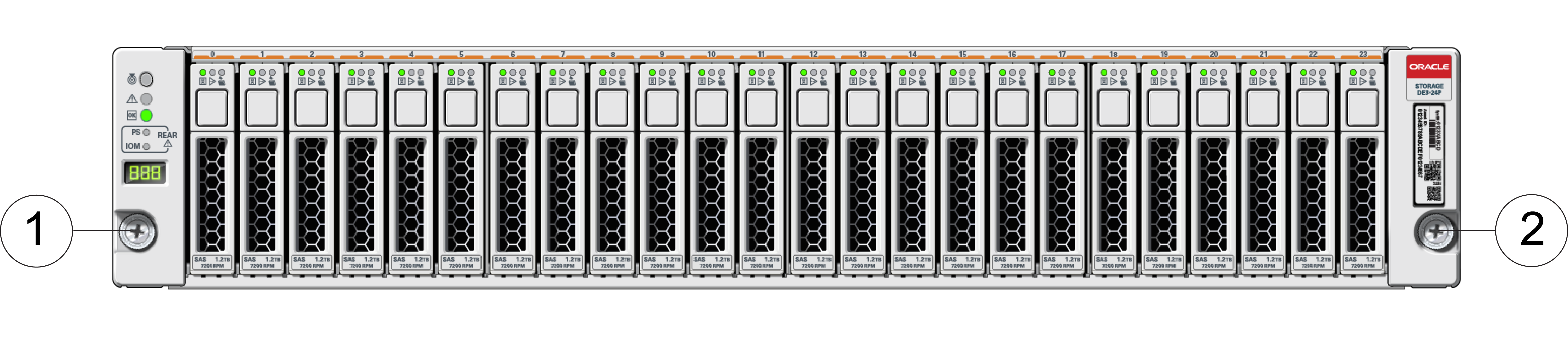

  7. 使用两颗自持螺丝 [1 和 2] 来固定磁盘机框的前部。
    image:安装前部的螺丝

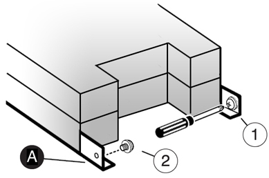

  8. 如果交付已装配的磁盘机框,请将螺丝 [1 和 2] 安装到每个机箱后耳 [A]。
    image:固定机框以便在机架中装运
