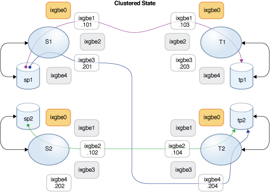

복제 데이터 경로가 설명된 예제
다음 그림은 프로젝트 Red, Blue 및 Green의 복제 작업에 대한 복제 업데이트 중 복제 데이터 경로를 설명합니다.
그림 28  일반 복제 데이터 경로
image:소스 및 대상 컨트롤러 사이의 복제 데이터 경로를 보여 주는 다이어그램

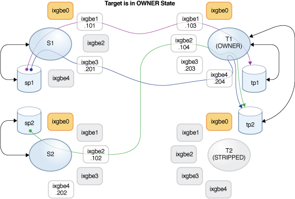

컨트롤러 T2는 유지 관리를 위해 작동 중지된 것으로 간주합니다. T1에서 인계를 수행하여 모든 리소스를 소유하고 있습니다. 프로젝트 Blue 및 Green에 대한 복제 업데이트가 인계 중 진행되면 취소됩니다. T1 인계 후 이러한 복제 업데이트를 수동으로 재개할 수 있습니다. 해당 복제 작업에 대한 일정이 구성되어 있는 경우 자동으로 재개됩니다.
컨트롤러 T1이 인계를 완료하면 프로젝트 Blue 및 Green에 대한 복제 업데이트를 계속하는 데 필요한 인터페이스 ixgbe2ixgbe4를 소유합니다. 다음 그림은 T1에서 인계를 수행한 후의 복제 데이터 경로를 보여 줍니다.
그림 29  T1 인계 후 복제 데이터 경로
image:대상의 클러스터 인계 후 복제 데이터 경로를 보여 주는 다이어그램

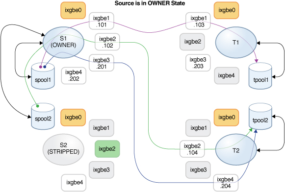

T2가 다시 온라인 상태가 되면 T1 컨트롤러에서 페일백이 수행되고 리소스를 인계합니다. 프로젝트 Blue 및 Green의 복제 업데이트가 진행 중인 경우 취소되고 페일백 완료 후에 재개될 수 있습니다.
그런 다음 컨트롤러 S2는 유지 관리를 위해 작동 중지되고 S1 컨트롤러에서 인계가 수행되어 프로젝트 Green의 복제를 계속 수행하는 데 필요한 인터페이스를 비롯한 모든 리소스의 소유권을 갖게 됩니다. 프로젝트 Green의 복제 업데이트가 진행 중인 경우 취소되고 인계 완료 후에 재개될 수 있습니다.
그림 30  T1에서의 페일백 및 S1에서의 인계 후 데이터 경로
image:대상에서의 페일백 후 복제 데이터 경로를 보여 주는 다이어그램
