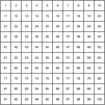

この地域の周辺地域には、他の電力会社からの電力供給を必要とするところがあります。図のように、各地域は10x10のグリッド上でセルと呼ばれる地理上の象限で構成されています。セルを識別するには、空間座標(緯度/経度)、マトリックス番号(1,1、1,2など)、連番(図15-2を参照)などの複数の方法があります。
図15-2 連番付きの地域グリッド・セル

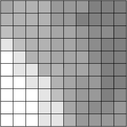

  • 衛星カメラから現在の状態に関する画像が提供され、それが図15-3に示すグリッドに一致するグレースケール・イメージに変換されます。
図15-3 衛星画像のグレースケール表現
図15-3の説明が続きます
「図15-3 衛星画像のグレースケール表現」の説明

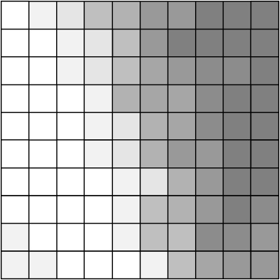

これらの画像は、明度が高いほど気温が低いことを示すように設計されています。したがって、この画像は、この地域に南西から寒冷前線が移動しつつあることを示しています。グレースケール・イメージで得られるデータを同時に測定した気温値と相関付けることで、電力会社は成層圏から見た気象条件に基づいて電力需要を判断できるようになりました。

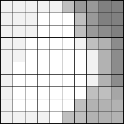

このことが重要なのは、気象の変化と電力の供給につれて送られてくるレポートが示す変化の速度と大きさを認識する作業が、このモデル作成に大きく関係しているためです。図15-4に、第2の記録時における同じ寒冷前線を示します。
図15-4 第2の記録時における気象条件のグレースケール表現
図15-4の説明が続きます
「図15-4 第2の記録時における気象条件のグレースケール表現」の説明
図15-5のように、寒冷前線の範囲と速度を分析することで、電力会社は条件が短期的であるか中期的であるかを予想できます。

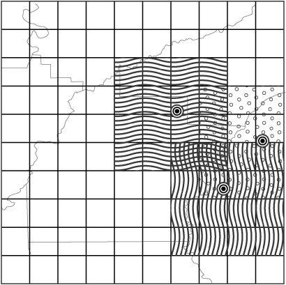

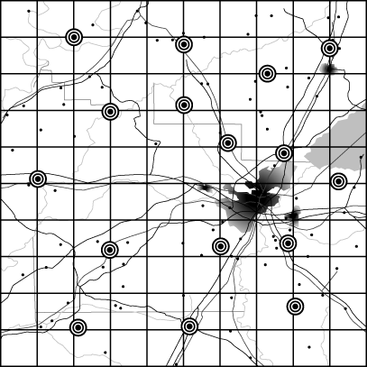

電力会社は、これらの条件と他の変則的な状況(変電所の障害など)に関するデータを組み合せて、リソースの最適のデプロイメントを編成できる必要があります。図15-6は、地域全体における変電所の分布を反映したものです。
図15-6 地域全体の発電所の分布
図15-6の説明が続きます
「図15-6 地域全体の発電所の分布」の説明
発電所の分布は、電力会社が最も需要の大きい地域に電力供給先を変更できることを意味しています。図15-7に、3つの発電所間の重複部分を示します。
図15-7 3つの発電所による供給区域
図15-7の説明が続きます
「図15-7 3つの発電所による供給区域」の説明

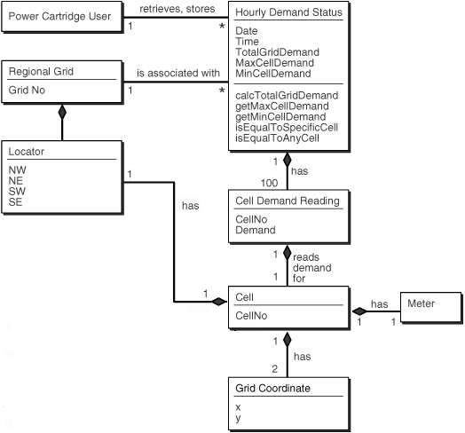

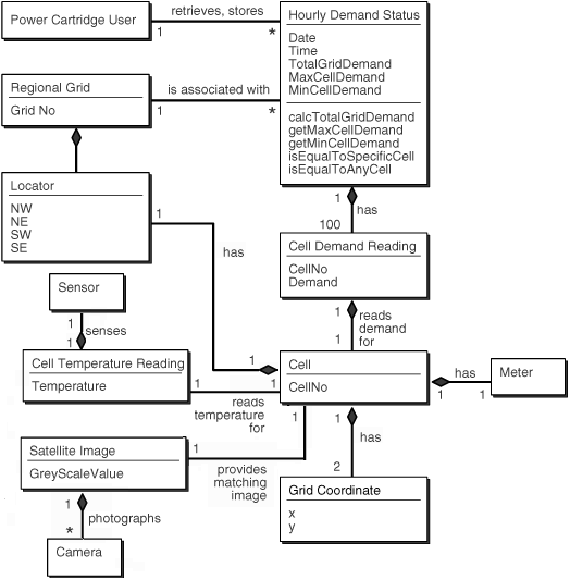

アプリケーションをモデル化するための、技術上およびビジネス上の使用例について説明します。図15-8のクラス・ダイアグラムは、Unified Modelling Language(UML)表記法を使用してアプリケーション・オブジェクトを記述したものです。
図15-8 電力需要カートリッジのアプリケーション・オブジェクト・モデル
図15-8の説明が続きます
「図15-8 電力需要カートリッジのアプリケーション・オブジェクト・モデル」の説明

図15-9は、実装される電力需要カートリッジを示しています。
図15-9 電力需要カートリッジの実装モデル
図15-9の説明が続きます
「図15-9 電力需要カートリッジの実装モデル」の説明
