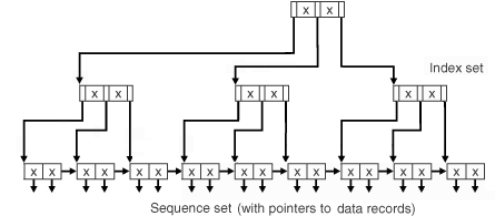

7.1.4.1 Bツリー
あらゆるニーズを満たす索引構造は存在しませんが、自己均衡型のBツリー索引は、大きなデータ・セットの検索パフォーマンスを最適化するのに最も適しています。各Bツリー・ノードには、複数のキーとポインタが保持されます。特定のBツリーでサポートされる1ノードの最大キー数は、そのツリーの階数です。各ノードが持つ下位レベルへのポインタの数は、階数+1個の可能性があります。たとえば、図7-1に示す階数=2のBツリーには3つのポインタがあります(値が第1キーより小さい子ノードへのポインタ、値が第1キーより大きく第2キーより小さい子ノードへのポインタ、値が第2キーより大きい子ノードへのポインタ)。こうしてBツリー・アルゴリズムは、各決定ノードに1つのキーと最大2つの子ノードしかないバイナリ・ツリー・アルゴリズムよりも通過するノード数を少なくすることで、レコードの検索に必要な読み書きの数を最小限に抑えます。ここでは、索引が2つの部分で構成されるKnuthバリエーションについて説明します。2つの部分とは、データへの高速順次アクセスを可能にする順序セットと、順序セットへのダイレクト・アクセスを可能にする索引セットです。
通常、Bツリーのノードに同数のデータ値が含まれることはなく、使用されない領域が一定量含まれていますが、Bツリー・アルゴリズムではツリーのバランスが常にとれていることと、リーフ・ノードが同じレベルにあることが保証されます。

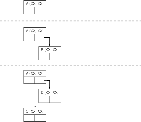

7.1.4.3 k-dツリー
緯度と経度のような2つのディメンションを持つデータは、2-dツリーと呼ばれるk-dツリーのバリエーションを使用すると効率的に格納し、取り出すことができます。
この構造では、各ノードが、情報フィールド、2つの座標、2つの子を指す左リンクと右リンクを備えたデータ型となっています。
この構造は、範囲問合せに適しています。つまり、ユーザーが点(xx, xx)と距離を指定すると、問合せでは原点から指定した距離の範囲内にあるすべての点のセットが戻されます。
2-dツリーは実装が容易です。ただし、k個のノードを含む2-dツリーの高さはkになることがあるため、挿入および問合せが複雑になる可能性があります。

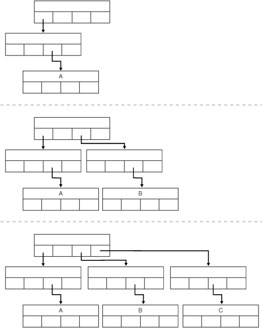

7.1.4.4 点quadtree
図7-4のように、点quadtreeも2次元空間における点データの表現に使用されますが、2-dツリーではリージョンが2つにわかれているのに対して、この種の構造ではリージョンが4つにわかれています。このノードのレコード・タイプのフィールドは、情報の属性、2つの座標および4つの子を指す4つの方位点(NW、SW、NE、SEなど)で構成されています。
2-dツリーと同様に、点quadtreeは実装が容易です。ただし、k個のノードを含む点quadtreeの高さはkになることがあるため、挿入および問合せが複雑になる可能性があります。それぞれを比較するには、少なくとも2つの座標での比較が必要です。ただし、実際には点quadtreeの方がルートからリーフまでの長さが短くなる傾向があります。
