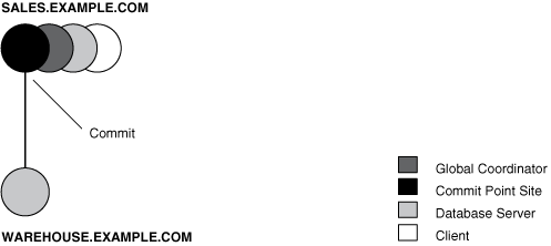

図34-3は、salesがコミット・ポイント・サイトとして機能している分散システムの例です。
コミット・ポイント・サイトは、分散トランザクションに関係する他のすべてのノードと次の点で区別されます。
コミット・ポイント・サイトが準備完了状態に入ることはありません。そのため、コミット・ポイント・サイトに最も重要なデータが格納されている場合は、たとえ障害が起きたとしても、データがインダウトのままになることはありません。障害が発生すると、障害を起こしたノードは準備完了状態のままになり、インダウト・トランザクションが解決されるまで必要なロックが保持されます。
コミット・ポイント・サイトは、トランザクションに関係している他のノードよりも先にコミットします。実際は、コミット・ポイント・サイトでの分散トランザクションの結果によって、すべてのノードでのトランザクションがコミットされるかロールバックされるかが決まり、他のノードはコミット・ポイント・サイトの指示に従います。グローバル・コーディネータは、すべてのノードでコミット・ポイント・サイトと同様にトランザクションが完了することを保証します。
親トピック: コミット・ポイント・サイト

34.5.3 第2段階: Oracle Databaseによるコミット・ポイント・サイトの判別
例は、分散トランザクション処理の第2段階を示しています。
データベースは、COMMIT文の直後にコミット・ポイント・サイトを判別します。図34-8のように、グローバル・コーディネータのsales.example.comがコミット・ポイント・サイトとして判別されます。
関連項目:
コミット・ポイント・サイトの判別の詳細は、「コミット・ポイント強度」
親トピック: 分散トランザクション処理: 事例
