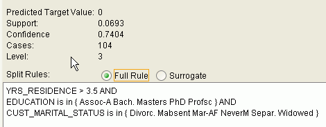

次の図に、ディシジョン・ツリー・モデルによって生成されるルールを示します。このルールは、ポイント・カードが与えられている場合に顧客が消費を増やす確率を予測するディシジョン・ツリーから生成されています。ターゲット値の0は消費を増やす可能性がないことを、1は増やす可能性があることを意味しています。
図10-1 ディシジョン・ツリー・ルールの例
図10-1の説明が続きます
「図10-1 ディシジョン・ツリー・ルールの例」の説明
図で示されているルールは、次の条件文を表しています。
IF
          (current residence > 3.5 and has college degree and is single)
THEN
          predicted target value = 0
このルールは完全なルールです。サロゲート・ルールは適用時に使用できる関連属性で、分割に必要な属性がない場合に使用されます。

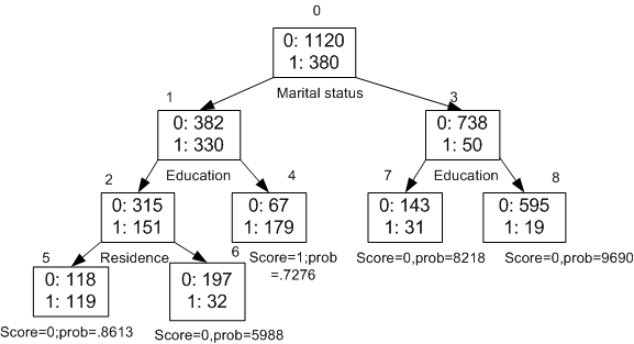

ディシジョン・ツリーは、一連の質問を問うことによってターゲット値を予測します。各段階で問われる質問はそれぞれ、直前の質問に対する回答によって決まります。最終的に特定のターゲット値を一意に識別できるような質問を重ねていきます。図形的には、このプロセスがツリー構造を形成します。
図10-2 ディシジョン・ツリーの例
図10-2の説明が続きます
「図10-2 ディシジョン・ツリーの例」の説明
図は、9個のノード(および対応する9個のルール)を持つディシジョン・ツリーです。ターゲット属性は2値で、顧客が消費を増やす場合は1、増やさない場合は0です。ツリーにおける最初の分岐は、CUST_MARITAL_STATUS属性に基づきます。このツリーのルート(ノード0)はノード1とノード3に分岐します。既婚者はノード1に、独身者はノード3に属します。
ノード1には、次のルールが関連付けられています。
Node 1 recordCount=712,0 Count=382, 1 Count=330
CUST_MARITAL_STATUS isIN  "Married",surrogate:HOUSEHOLD_SIZE isIn "3""4-5"
ノード1には712個のレコード(ケース)が含まれています。この712ケースのすべてにおいて、CUST_MARITAL_STATUS属性は顧客が結婚していることを示しています。これらのケースのうち、消費を増やす可能性がないターゲット値0を382のケースがとり、消費を増やす可能性があるターゲット値1を330のケースがとります。
