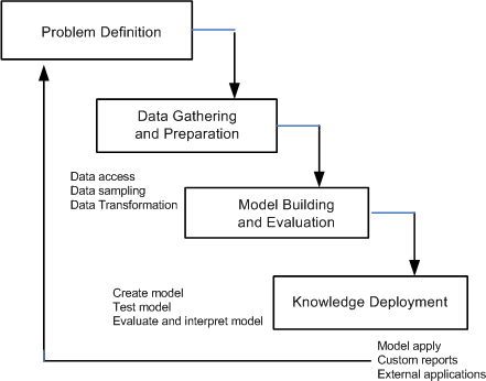

1.3 データ・マイニングのプロセス
次の図に、データ・マイニング・プロジェクトの各フェーズおよび反復的な性質を示します。このプロセス・フローでは、特定の解決が得られた後もデータ・マイニング・プロジェクトは停止しないことを示しています。データ・マイニングの結果からビジネス上の新たな問題が提起され、この問題を利用してさらに的確なモデルを開発できます。

データ・マイニング・プロジェクトの最初のフェーズでは、プロジェクトの目的および要件の把握に取り組みます。ビジネスの観点から問題を特定した時点で、それをデータ・マイニング問題として編成し、暫定的な実装計画として開発できるようになります。
たとえば、ユーザーの抱えるビジネス上の課題が、「顧客に対する製品の販売数を増やすにはどうしたらよいか」であるとします。この問題は、「どのような顧客が最もその製品を購入する傾向にあるか」というデータ・マイニング問題として解釈できます。どの顧客が最もその製品を購入する傾向にあるかを予測するモデルは、過去にその製品を購入した顧客を説明しているデータに基づいて作成する必要があります。モデルを作成する前に、対象製品を購入したことがある顧客と購入したことがない顧客との間の関係が含まれている可能性のあるデータを集めることが必要です。顧客の属性となるものには、年齢、子供の数、居住年数、持ち家/賃貸などが考えられます。

データの把握フェーズでは、データの収集や調査を行います。データを詳細に調べるほど、そのデータによって当該のビジネス問題をどの程度解決できるかを判断できるようになります。一部のデータの削除や、他のデータの追加を行います。また、このフェーズでは、データの質に関する問題の識別やデータ内のパターンのスキャンも行います。
データの準備フェーズでは、モデルの作成に使用する表またはビューの作成に必要なタスクをすべて実施します。データ準備のタスクは複数回にわたって実行される可能性が高く、所定の順序には従いません。タスクには、列の選択およびビューの作成に加え、データの整備や変換も含まれることがあります。たとえば、DATE_OF_BIRTH

このフェーズでは、様々なモデリング手法を選択して適用し、パラメータを最適な値に調整します。アルゴリズムでデータの変換が必要な場合、前のフェーズに戻って、その変換を行う必要があります。
最終的なデータセットには何千、何万という数の行が存在する可能性があるため、暫定的なモデルを作成するときは、多くの場合データセットの数を少なくして作業する方が合理的です。
プロジェクトのこの段階では、(フェーズ1で)最初に掲げたビジネス上の目標をモデルがどの程度満たしているかを評価します。製品を購入する可能性のある顧客をモデルで予測するはずだった場合、そのモデルは2つのクラス間を十分に区別していますか。リフトは十分に存在しますか。混同マトリックスに示されているトレードオフは許容できますか。テキスト・データを追加することによって、そのモデルの精度は向上できますか。購入品など、トランザクショナル・データ(マーケット・バスケット・データ)は含める必要がありますか。不適切なポジティブまたは不適切なネガティブに関連付けられるコストをモデルに組み込む必要がありますか。

知識の配置とは、ターゲット環境内でデータ・マイニングを利用することです。配置フェーズでは、本質的かつ実用的な情報をデータから導き出すことができます。
配置では、スコアリングの実行(新しいデータへのモデルの適用)、モデルの詳細(ディシジョン・ツリーのルールなど)の抽出の他、アプリケーション、データ・ウェアハウス・インフラストラクチャ、問合せツールやレポート・ツールなどへのデータ・マイニング・モデルの統合などを行います。
