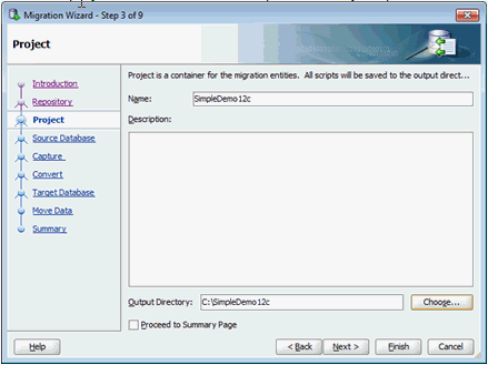

  3. 図5-8に示すように、プロジェクト名を入力して、ファイルを置く出力ディレクトリを指定します。
    「次へ」をクリックします。
    図5-8 プロジェクト名と出力ディレクトリの指定
    プロジェクト名と出力ディレクトリの指定

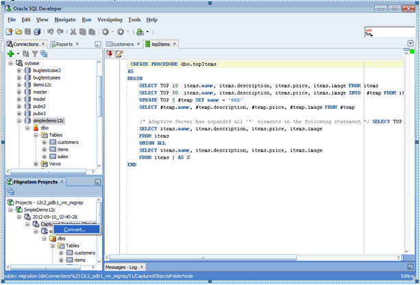

  1. 図5-13に示すように、取得モデル・ノードを右クリックして、「変換」を選択します。
    図5-13 移行プロセスの変換フェーズの開始
    移行プロセスの変換フェーズの開始
    図5-14に示すように、移行ウィザードが変換フェーズで開きます。
    図5-14 移行されたデータの変換
    移行されたデータの変換
  2. 「サマリー・ページに進む」を選択して、「次へ」をクリックします。
  3. 「終了」をクリックします。
変換フェーズ中に、オブジェクト名は有効なOracle名に解決されます。データ型は、Oracle Database型に変換され、T-SQL定義オブジェクト(ストアド・プロシージャ、ビューなど)は、Oracle PL/SQLに変換されます。変換されたモデルが作成され、「移行プロジェクト」ナビゲータで参照できます。変換されたプロシージャは、変換されたモデルで確認できます。
変換されたモデルは、実際のOracle Databaseではありませんが、Oracle Databaseのプロトタイプになることに注意してください。情報は、引き続き、移行リポジトリ表にのみ格納されます。
