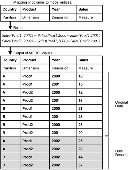

MODELによって、SQL計算の機能性と柔軟性が向上します。MODEL句を使用すると、問合せ結果から多次元配列を作成し、この配列に(ルールと呼ばれる)式を適用して新しい値を計算できます。ルールは、基本的な算術式から再帰型を使用した連立方程式まで様々です。一部のアプリケーションでは、MODEL句の機能をPCベースのスプレッドシートと置き換えることができます。SQLのモデルには、Oracle Databaseが持つスケーラビリティ、管理性、コラボレーション機能、セキュリティ機能などの長所が生かされています。問合せのコア・エンジンは、無制限の量のデータを処理できます。データベース内でモデルを定義および実行することにより、別個のモデリング環境間で大規模なデータセットを転送する必要がなくなります。モデルはワークグループ間で簡単に共有できるため、すべてのアプリケーションで計算の一貫性を維持できます。モデルの共有と同様に、アクセスもOracleのセキュリティ機能を使用して厳密に制御できます。豊富な機能を備えたMODEL句を使用することで、あらゆるタイプのアプリケーションを強化できます。
MODEL句を使用すると、パーティション列、ディメンション列およびメジャー列の3つのグループに問合せの列を対応付けることによって、多次元配列を作成できます。これらの要素は、次のタスクを実行します。
  • パーティション列では、分析計算およびレポート用SQL関数で説明した分析関数のパーティションと同様の方法で結果セットの論理ブロックを定義します。MODEL句のルールは、他のパーティションとは別個にパーティションごとに適用されます。したがって、パーティションは、MODEL句での計算をパラレル化するための境界点となります。
  • ディメンション列では、多次元配列を定義します。この列は、パーティション内のセルの識別に使用します。デフォルトでは、ディメンションの1つの完全な組合せはパーティション内の1つのセルのみを識別する必要があります。デフォルト・モードの場合、リレーショナル表のキーと同様のものとみなされます。
  • メジャーは、スター・スキーマのファクト表のメジャーと等価です。通常、メジャーには販売単位やコストなどの数値が格納されています。各セルにアクセスするには、各セルのディメンションの完全な組合せを指定します。各パーティションには、特定のディメンションの組合せと一致するセルが含まれることがあります。
MODEL句ではルールを指定して、パーティション列およびディメンション列で定義された多次元配列内のセルのメジャー値を操作できます。ルールは、ディメンション値を直接指定して、メジャー列値へのアクセスおよび更新を行います。ルールで参照を使用することにより、モデルの可読性が向上します。ルールは簡潔かつ柔軟なもので、表現力を最大限に高めるためにワイルド・カードおよびループ・コンストラクトを使用できます。Oracle Databaseでは、効率的にルールを評価し、可能なかぎりモデル計算をパラレル化し、MODEL句を他のSQL句とシームレスに統合します。したがって、データベースのビジネス・モデルを計算する上でMODEL句はスケーラブルで管理性に優れた方法であるといえます。
図22-1に、SQLのモデリング機能の概要を示します。図は3つの部分から構成されています。最上部では、一般的な表をパーティション列、ディメンション列およびメジャー列に分割する概念を示しています。中央の部分では、2002年のProd1およびProd2の値を計算する2つのルールを示しています。最下部では、仮想データを含む表にルールを適用した問合せの出力を示しています。白の部分の出力はデータベースから取得した元のデータを表し、グレーの部分の出力はルールで計算された行を表します。パーティションAの結果はパーティションBの結果とは独立して計算されていることに注目してください。

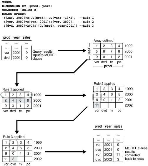

22.1.1 SQL Modelでのデータの処理方法
図22-2に、単純なMODEL句における処理フローを示します。ここでは、3つのルールを含んだMODEL句を通してデータの処理を理解していきます。ルールの1つでは既存の値を更新し、残りの2つのルールでは予測用に新しい値を作成します。図では、問合せで取得したデータの行がMODEL句に入力され、配列に再配置されていることが示されています。配列が定義されると、ルールが1つずつデータに適用されます。図22-2のグレーのセルはルールによって作成された新しいデータを表し、楕円で囲まれたセルは新しい値のソース・データを表しています。最後に、更新された値と新規に作成された値の両方を含むデータが行形式に再配置され、問合せの結果として表されます。この問合せでは、表へのデータの挿入はまったく行われていないことに注目してください。
図22-2 MODELの処理フロー
図22-2の説明が続きます
「図22-2 MODELの処理フロー」の説明

RULES
 (UPSERT sales['Bounce', 2003] =
    PRESENTV(sales['Bounce', 2003], sales['Bounce', 2003], 1000),
  UPSERT profit['Bounce', 2003] =
    PRESENTV(profit['Bounce', 2003], profit['Bounce', 2003], 500))
この例で使用されているPRESENTV関数は、入力データ内のセルの有無に応じて、TRUEまたはFALSEを戻します。評価順序に基づいて一方のルールでBounceと2003のセルが挿入される場合でも、他方のルールのPRESENTV関数は、引き続きFALSEと評価します。この動作は、ルール評価の事前処理ステップとみなすことができます。このステップでは、PRESENTV関数、PRESENTNNV関数およびIS PRESENT述語のすべてを評価し、対応する値ですべて置き換えます。
