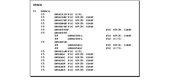

8.2.2 ORACA
ランタイム・エラーについてSQLCAから得られる情報が十分でない場合、ORACAを使用できます。ORACAには、カーソル統計情報、SQL文のテキスト、特定のオプション設定およびシステム統計情報が格納されます。埋込みSQL INCLUDE文を使用してORACAを含めるには、次のようにします。
EXEC SQL INCLUDE ORACA END-EXEC.
ORACAはオプションであり、MODEの設定に関係なく宣言できます。

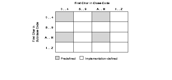

8.2.4.1 SQLSTATEの値
SQLSTATEステータス・コードは、2文字のクラス・コードとそれに続く3文字のサブクラス・コードで構成されます。クラス・コード00は正常終了を示し、それ以外のクラス・コードは例外のカテゴリを示します。サブクラス・コード000は特定の例外を示しませんが、それ以外のサブクラス・コードはそのカテゴリの中の特定の例外を示します。たとえば、SQLSTATE値22012は、クラス・コード22 (データ例外)およびサブクラス・コード012 (ゼロによる除算)で構成されます。
SQLSTATE値の5文字は、それぞれ数字(0から9)または大文字の英文字(AからZ)で構成されます。0から4の範囲の数字、またはAからHの範囲の文字で始まるクラス・コードは、事前定義済の状態(SQL標準で定義されている)用に確保されています。他のすべてのクラス・コードは実装定義の状態用に確保されています。事前定義済のクラス内では、0から4の範囲の数字またはAからHの範囲の英文字で始まるサブクラス・コードは、事前定義済のサブコンディションを示すために確保されています。他のすべてのサブクラス・コードは実装定義のサブコンディション用に確保されています。図8-1に、コード体系を示します。
図8-1 SQLSTATEコード体系
図8-1の説明が続きます
「図8-1 SQLSTATEコード体系」の説明
表8-1に、SQL標準によって事前定義済のクラスを示します。
表8-1 事前定義済のクラス
クラス 条件

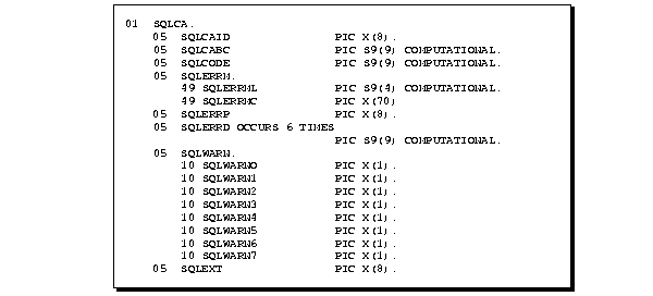

8.3.1 SQLCAの内容
SQLCAには、エラー・コード、警告フラグ、イベント情報、処理済行数または診断情報など、SQL文の実行に関する実行時情報が格納されます。
図8-2に、SQLCA内のすべての変数を示します。
図8-2 Pro*COBOLのSQLCA変数宣言
図8-2の説明が続きます
「図8-2 Pro*COBOLのSQLCA変数宣言」の説明

ORACAにはオプション設定、システム統計および拡張診断機能が含まれています。図8-3に、ORACAのすべての変数を示します。
図8-3 Pro*COBOLのORACA変数宣言
図8-3の説明が続きます
「図8-3 Pro*COBOLのORACA変数宣言」の説明
