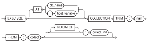

COLLECTION TRIM |
O/E |
コレクションの最後から要素を削除します。 |

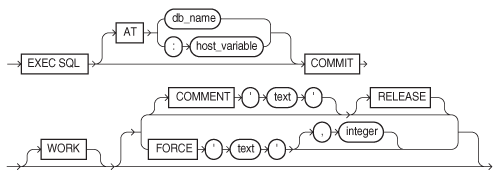

COMMIT |
S/E |
データベースへの変更をすべて確定して、現行のトランザクションを終了します(オプションでリソースを解放し、データベースとの接続を切断します)。 |

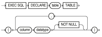

DECLARE TABLE |
O/D |
Pro*C/C++によって埋込みSQL文の意味検査に使用される表構造を宣言します。 |

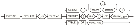

DECLARE TYPE |
O/D |
Pro*C/C++による埋込みSQL文の意味検査に使用される型の構造体を宣言します。 |

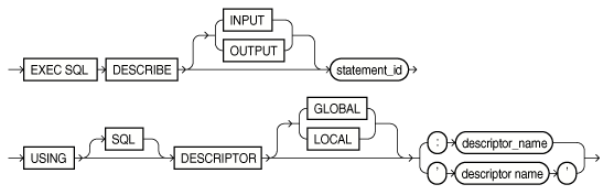

DESCRIBE |
S/E |
記述子(ホスト変数の説明を保持している構造体)を初期化します。 |

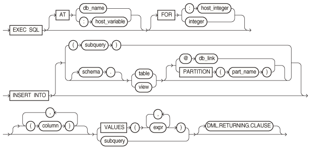

INSERT |
S/E |
表またはビューの実表に行を追加します。 |

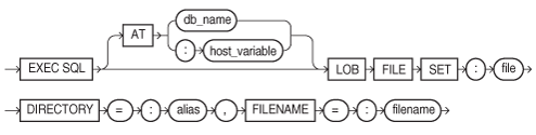

LOB FILE SET |
O/E |
BFILEロケータのDIRECTORYおよびFILENAMEを設定します。 |

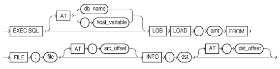

LOB LOAD |
O/E |
BFILEの全部または一部を、内部LOBにコピーします。 |

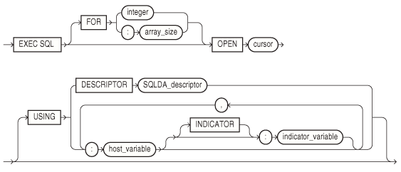

OPEN |
S/E |
カーソルに対応付けられた問合せを実行します。 |

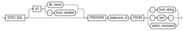

PREPARE |
S/E |
動的SQL文を解析します。 |

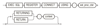

REGISTER CONNECT |
O/E |
外部プロシージャのコールを使用可能にします。 |

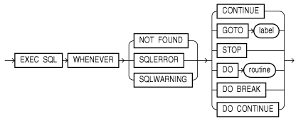

埋込みSQLの構文は、わかりやすいように構文図を使用して説明します。構文図は、正しい構文のパスを示す図です。
文と他のキーワードは、四角形の中に大文字で表記されています。これらの文字は、四角形の中に表示されているとおり正確に入力してください。パラメータは、楕円形の中に小文字で表記されています。記述する文のパラメータを変数に置き換えてください。演算子、デリミタおよび終了記号は、円の中に表記されています。「はじめに」で定義されている表記規則に従い、セミコロンで文を終了します。
構文図に複数のパスがある場合は、任意のパスを選択できます。キーワード、演算子またはパラメータの選択肢が複数ある場合は、オプションを縦に並べて示します。次の例では、まず縦方向を選択した後、横方向に進めます。
この図は、次の文がすべて有効であることを示しています。
EXEC SQL WHENEVER NOT FOUND ... EXEC SQL WHENEVER SQLERROR ... EXEC SQL WHENEVER SQLWARNING ...

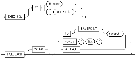

E.3.2 オプションのキーワードとパラメータ
キーワードとパラメータがメイン・パス内に縦に並べられている場合、それらはオプションです。次の例では、「AT : db_name」および「WORK」がオプション設定になります。
この図では、oracle2の名前のデータベースが存在する場合、次の文はすべて有効です。
EXEC SQL ROLLBACK; EXEC SQL ROLLBACK WORK; EXEC SQL AT oracle2 ROLLBACK;

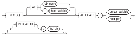

E.4 ALLOCATE (実行可能埋込みSQL拡張機能)
用途
前提条件
カーソル変数にメモリーを割り当てる前に、sql_cursor型のカーソル変数を宣言する必要があります。
オブジェクト・キャッシュにメモリーを割り当てるには、その前にホスト構造体を指すポインタとオプションのインジケータ構造体を指すポインタを宣言する必要があります。
データベースへの接続が必ずアクティブである必要があります。
構文
キーワードおよびパラメータ
| キーワードおよびパラメータ | 説明 |
db_name |
CONNECT文で先に設定されるデータベース接続名を含むNULL終了文字列。省略した場合または空文字の場合は、デフォルトのデータベース接続とみなされます。 |
host_variable |
データベース接続名を格納するホスト変数。 |
cursor_variable |
割り当てるカーソル変数。 |
host_ptr |
オブジェクト型に対してOTTにより生成されるホスト構造体へのポインタ、 |
ind_ptr |
インジケータ構造体へのオプションのポインタ。 |
使用上の注意
カーソルは静的ですが、カーソル変数は特定の問合せに結び付けられていないため動的です。カーソル変数は、型の互換性のある任意の問合せに対してオープンできます。
例
この部分的な例では、Pro*C/C++プログラムでALLOCATE文を使用する方法を示します。
EXEC SQL BEGIN DECLARE SECTION;
SQL_CURSOR emp_cv;
struct{ ... } emp_rec;
EXEC SQL END DECLARE SECTION;
EXEC SQL ALLOCATE :emp_cv;
EXEC SQL EXECUTE
BEGIN
OPEN :emp_cv FOR SELECT * FROM emp;
END;
END-EXEC;
for (;;)
EXEC SQL FETCH :emp_cv INTO :emp_rec;
}関連項目

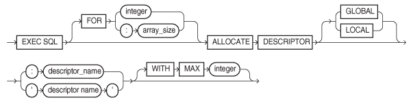

E.5 ALLOCATE DESCRIPTOR (実行可能埋込みSQL)
用途
記述子を割り当てるANSI動的SQL文です。
前提条件
なし。
構文
キーワードおよびパラメータ
array_size integer |
処理される行数を格納するホスト変数。 処理する行数。 |
descriptor_name descriptor name |
ANSI記述子の名前を含むホスト変数。 ANSI記述子の名前。 |
GLOBAL | LOCAL |
LOCAL (デフォルト)はファイルのスコープで、GLOBALはアプリケーションのスコープです。 |
WITH MAX integer |
ホスト変数の最大数。デフォルトは100です。 |
使用上の注意
DYNAMIC=ANSIプリコンパイラ・オプションを使用してください。この文の使用の詳細は、ALLOCATE DESCRIPTORを参照してください。
例
EXEC SQL FOR :batch ALLOCATE DESCRIPTOR GLOBAL :binddes WITH MAX 25 ;

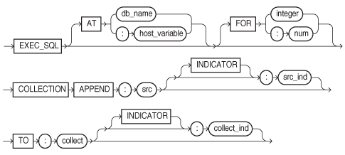

E.9 COLLECTION APPEND (実行可能埋込みSQL拡張機能)
用途
1つのコレクションの要素を別のコレクションの最後に追加します。
前提条件
NULLコレクションに追加すること、またはコレクションの上限を超えて追加することはできません。
構文
使用上の注意
使用上の注意、キーワード、パラメータおよび例は、COLLECTION APPENDを参照してください。
関連項目
他のCOLLECTION文を参照してください。

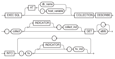

E.10 COLLECTION DESCRIBE (実行可能埋込みSQL拡張機能)
用途
コレクションについての情報を取得します。
前提条件
ALLOCATEおよびOBJECT GET文を使用して記述子を割り当て、記述子にコレクション属性を格納します。
構文
使用上の注意
使用上の注意、キーワード、パラメータおよび例は、COLLECTION DESCRIBEを参照してください。
関連項目

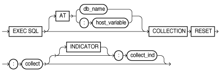

E.12 COLLECTION RESET (実行可能埋込みSQL拡張機能)
用途
コレクションのスライス・エンドポイントをコレクションの最初にリセットします。
構文
使用上の注意
使用上の注意、キーワード、パラメータおよび例は、COLLECTION RESETを参照してください。

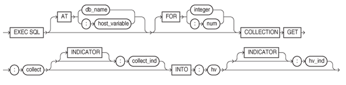

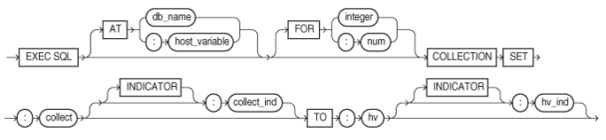

E.13 COLLECTION SET (実行可能埋込みSQL拡張機能)
用途
コレクションの現行のスライスの要素値を更新します。
構文
使用上の注意
使用上の注意、キーワード、パラメータおよび例は、COLLECTION SETを参照してください。
関連項目
E.14 COLLECTION TRIM (実行可能埋込みSQL拡張機能)
用途
構文
使用上の注意
使用上の注意、キーワード、パラメータおよび例は、COLLECTION TRIMを参照してください。
関連項目
E.15 COMMIT (実行可能埋込みSQL)
用途
データベースの変更内容をすべて確定し、またオプションですべてのリソースを解放して切断し、現行のトランザクションを終了します。
前提条件
カレント・トランザクションをコミットするために必要な権限はありません。
ユーザーがコミットしたインダウトの分散トランザクションを手動でコミットするには、FORCE TRANSACTIONのシステム権限が必要です。他のユーザーがコミットしたインダウトの分散トランザクションを手動でコミットするには、FORCE ANY TRANSACTIONのシステム権限が必要です。
構文
キーワードおよびパラメータ
使用上の注意
プログラムの最後のトランザクションは、COMMITコマンドまたはROLLBACK文およびRELEASEオプションを使用して、必ず明示的にコミットまたはロールバックしてください。プログラムが異常終了すると、Oracleは自動的に変更をロールバックします。
COMMIT文は、ホスト変数やプログラムの制御の流れには影響しません。この文の詳細は、データベースの概要を参照してください。
例
関連項目

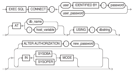

E.16 CONNECT (実行可能埋込みSQL拡張機能)
用途
データベースにログインすること。
前提条件
指定するデータベースに対してCREATE SESSIONのシステム権限が必要です。
構文
キーワードおよびパラメータ
使用上の注意
プログラムは複数の接続を持つことができますが、デフォルト・データベースには1度しか接続できません。この文の詳細は、OCIリリース7コールの埋込みを参照してください。
例
EXEC SQL CONNECT :username
IDENTIFIED BY :password ;
この文では、useridの値に、'SCOTT/TIGER'のように、usernameの値とpasswordの値をスラッシュ(/)で区切って使用することもできます。
EXEC SQL CONNECT :userid ;

E.26 DECLARE TABLE (Oracle埋込みSQLディレクティブ)
用途
それぞれの列のデータ型、デフォルト値、Oracleプリコンパイラによる意味検査のためのNULLまたはNOT NULL仕様部など、表またはビューの構造を定義します。
前提条件
なし。
構文
キーワードおよびパラメータ
table |
宣言した表の名前。 |
column |
表の列。 |
datatype |
列のデータ型。データ型の詳細は、Oracleのデータ型を参照してください。 データ型がユーザー定義オブジェクトの場合は、sizeをカッコで囲んで入力できます。sizeはマクロまたは複雑なC言語の式にはできません。sizeは省略できます。例を参照してください。 |
NOT NULL |
NULLを含めることのできない列を指定します。 |
obj_type |
オブジェクト型を表します。 |
使用上の注意
この文の使用方法は、DECLARE TABLEの使用についてを参照してください。
例
次の文では、PARTNO、BINおよびQTYの列を含むPARTSという表を宣言しています。
EXEC SQL DECLARE parts TABLE
(partno NUMBER NOT NULL,
bin NUMBER,
qty NUMBER);
次のようにオブジェクト型を使用します。
EXEC SQL DECLARE person TYPE AS OBJECT (name VARCHAR2(20), age INT); EXEC SQL DECLARE odjtab1 TABLE OF person;
関連項目
E.27 DECLARE TYPE (Oracle埋込みSQLディレクティブ)
用途
プリコンパイラによる意味検査に使用される型の属性を定義します。
前提条件
なし。
構文
キーワードおよびパラメータ
column |
列の名前。 |
datatype |
列のデータ型。 |
size |
VARRAYの要素数。 |
element_type |
VARRAYの要素型。オブジェクトにすることもできます。 |
object_type |
以前に宣言されていたオブジェクト型。 |
使用上の注意
この文の使用方法は、DECLARE TYPEの使用についてを参照してください。
例
EXEC SQL DECLARE project_type TYPE AS OBJECT(
pno CHAR(5),
pname CHAR(20),
budget NUMBER);
EXEC SQL DECLARE project_array TYPE as VARRAY(20) OF project_type ;
EXEC SQL DECLARE employees TYPE AS TABLE OF emp_objects ;関連項目

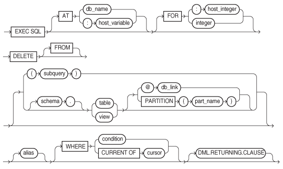

E.28 DELETE (実行可能埋込みSQL)
用途
表またはビューの実表から行を削除します。
前提条件
表から行を削除するには、表がユーザーのスキーマ内にあるか、表に対してDELETEの権限を持っている必要があります。
ビューの実表から行を削除するには、ビューが属するスキーマの所有者が、実表に対してDELETEの権限を持っている必要があります。また、ビューがユーザー所有のスキーマ以外のスキーマにある場合は、ビューに対するDELETEの権限を付与されている必要があります。
DELETE ANY TABLEのシステム権限では、どの表またはビューの実表からでも行を削除できます。
構文
キーワードおよびパラメータ
AT |
どのデータベースに対してDELETE文を発行するかを指定します。次のいずれかを使用してデータベースを指定します。 db_name: DECLARE DATABASE文を使用して事前に宣言したデータベース識別子。 host_variable: 事前に宣言したdb_name の値を持つホスト変数。 この句を省略した場合、DELETE文はデフォルトのデータベースに対して発行されます。 |
FOR :host_integer |
WHERE句に配列ホスト変数が含まれる場合に、文を実行する回数を制限します。この句を省略した場合、データベースは最小の配列の各コンポーネントにつき1回ずつ文が実行されます。 |
subquery |
対応する列に割り当てられた新しい値を戻す副問合せ。副問合せの構文は、SELECTを参照してください。 |
schema |
表またはビューを含むスキーマ。schemaを省略した場合、データベースでは表またはビューが自分のスキーマ内にあるとみなされます。 |
table |
行を削除する表の名前。 |
view |
ビューの名前。データベースはビューの実表から行を削除します。 |
FOR :host_integer |
subquery |
schema |
table |
行を削除する表の名前。 |
view |
ビューの名前。データベースではビューの実表から行が削除されます。 |
使用上の注意
WHERE句のホスト変数は、すべてスカラーか、すべて配列である必要があります。変数がスカラーの場合、データベースはDELETE文を1回のみ実行します。変数が配列の場合は、データベースでは配列のコンポーネントのセットごとに文が1回実行されます。1回の実行で0行、1行または複数行を削除できます。
WHERE句の配列ホスト変数は、サイズが異なっていてもかまいません。この場合、データベースで文が実行される回数は、次の値のうち小さい方によって決まります。
最小の配列のサイズ
オプションのFOR句の:host_integerの値
この条件を満たす行が存在しない場合、行は削除されず、SQLCODEはNOT_FOUND条件を戻します。
削除された行の累積数はSQLCAを介して戻されます。WHERE句に配列ホスト変数が指定されていると、DELETE文によって処理された配列のすべてのコンポーネントにおよぶ削除行数の合計がこの値に設定されます。
条件を満たす行がない場合、データベースはSQLCAのSQLCODEを介してエラーを戻します。WHERE句を省略した場合、データベースはSQLCAのSQLWARNの第5コンポーネントに警告フラグを設定します。この文とSQLCAの詳細は、ランタイム・エラーの処理を参照してください。
DELETE文でコメントを使用して、指示(つまりヒント)をオプティマイザに渡すことができます。オプティマイザは、これらのヒントを使用して文の実行計画を選択します。
例
この例では、Pro*C/C++の埋込みSQLプログラムにおけるDELETE文の使用方法を示します。
EXEC SQL DELETE FROM emp
WHERE deptno = :deptno
AND job = :job;
EXEC SQL DECLARE emp_cursor CURSOR
FOR SELECT empno, comm
FROM emp;
EXEC SQL OPEN emp_cursor;
EXEC SQL FETCH c1
INTO :emp_number, :commission;
WHERE CURRENT OF emp_cursor; 関連項目

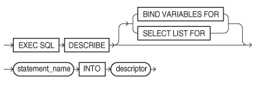

E.29 DESCRIBE (実行可能埋込みSQL拡張機能)
用途
前提条件
埋込みSQLのPREPARE文を使用して、SQL文またはPL/SQLブロックを事前に準備しておく必要があります。
構文
キーワードおよびパラメータ
BIND VARIABLES FOR |
SQL文またはPL/SQLブロックの入力変数に関する情報を保持する記述子を初期化します。 |
SELECT LIST FOR |
SELECT文の選択リストに関する情報を保持する記述子を初期化します。 デフォルトはSELECT LIST FORです。 |
statement_name |
PREPARE文を使用して事前に準備したSQL文またはPL/SQLブロックを指定します。 |
descriptor |
入力する記述子の名前。 |
使用上の注意
埋込みSQLプログラム内のバインド記述子または選択記述子を操作するには、その前にDESCRIBE文を発行する必要があります。
入力変数と出力変数の両方を同じ記述子に記述することはできません。
DESCRIBE文で検出される変数の数は、一意に名前が指定されたプレースホルダの合計数ではなく、準備するSQL文またはPL/SQLブロックのプレースホルダの合計数です。この文の詳細は、Oracle動的SQLを参照してください。
例
この例では、Pro*C/C++の埋込みSQLプログラムにおけるDESCRIBE文の使用方法を示します。
EXEC SQL PREPARE my_statement FROM :my_string;
FOR SELECT empno, ename, sal, comm
FROM emp
WHERE deptno = :dept_number;
EXEC SQL DESCRIBE BIND VARIABLES FOR my_statement
INTO bind_descriptor;
USING bind_descriptor;
EXEC SQL DESCRIBE SELECT LIST FOR my_statement
INTO select_descriptor;
EXEC SQL FETCH emp_cursor
INTO select_descriptor; 関連項目
E.30 DESCRIBE DESCRIPTOR (実行可能埋込みSQL)
用途
SQL文についての情報を取得するために使用するANSI動的SQL文で、情報は記述子に格納されます。
前提条件
埋込みSQLのPREPARE文を使用して、SQL文を事前に準備しておく必要があります。
構文
キーワードおよびパラメータ
statement_id |
事前に準備されているSQL文またはPL/SQLブロックの名前。OUTPUTはデフォルトです。 |
desc_name |
SQL文の情報を保持する記述子名を格納するホスト変数。 |
'descriptor name' |
記述子の名前。 |
GLOBAL | LOCAL |
使用上の注意
INPUT記述子では、COUNTおよびNAMEのみインプリメントされます。
DESCRIBE文で検出される変数の数は、一意に名前が指定されたプレースホルダの合計数ではなく、準備するSQL文またはPL/SQLブロックのプレースホルダの合計数です。この文の詳細は、DESCRIBE INPUTおよびDESCRIBE OUTPUTを参照してください。
例
EXEC SQL PREPARE s FROM :my_stament; EXEC SQL DESCRIBE INPUT s USING DESCRIPTOR 'in' ;
関連項目

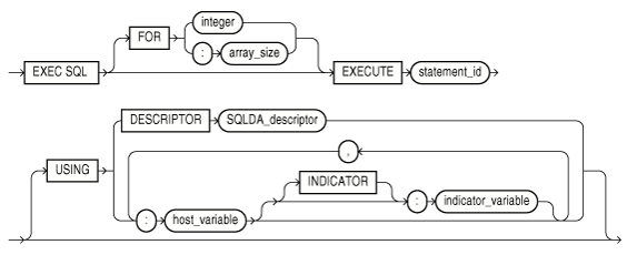

E.33 EXECUTE (実行可能埋込みSQL)
用途
Oracle動的SQLでは、埋込みSQLのPREPARE文によって準備済のDELETE文、INSERT文またはUPDATE文、あるいはPL/SQLブロックを実行します。ANSI動的SQL方法4については、EXECUTE DESCRIPTOR(実行可能埋込みSQL)を参照してください。
前提条件
埋込みSQLのPREPARE文を使用して、SQL文またはPL/SQLブロックを先に準備しておく必要があります。
構文
キーワードおよびパラメータ
使用上の注意
この文の詳細は、OracleバージョンのOracle動的SQLを参照してください。
例
この例では、Pro*C/C++プログラムでEXECUTE文を使用する方法を示しています。
FROM :my_string;
EXEC SQL EXECUTE my_statement
USING :my_var; 関連項目

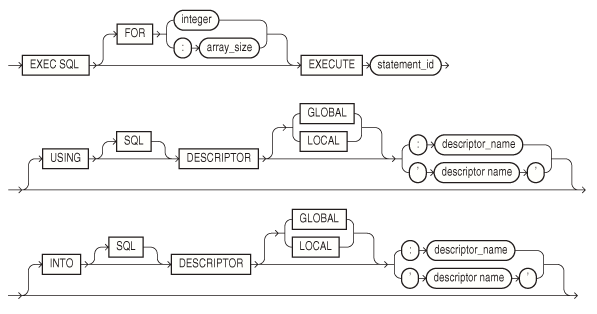

E.34 EXECUTE DESCRIPTOR (実行可能埋込みSQL)
用途
ANSI SQL方法4では、埋込みSQLのPREPARE文によって準備済のDELETE文、INSERT文またはUPDATE文、あるいはPL/SQLブロックを実行します。
前提条件
構文
キーワードおよびパラメータ
FOR :array_size |
処理される行数。 |
FOR integer |
statement_id |
実行するSQL文またはPL/SQLブロックに対応付けられているプリコンパイラ識別子。プリコンパイラ識別子を文またはPL/SQLブロックに対応付けるには、埋込みSQLのPREPARE文を使用します。 |
GLOBAL | LOCAL |
USING |
ANSI記述子。 |
descriptor_name |
入力記述子名を格納するホスト変数。 |
'descriptor name' |
入力記述子の名前。 |
INTO |
ANSI記述子。 |
descriptor_name |
出力記述子の名前が含まれるホスト変数。 |
'descriptor name' |
出力記述子の名前。 |
GLOBAL | LOCAL |
使用上の注意
この文の詳細は、ANSI動的SQLを参照してください。
例
ANSI動的SQL方法4では、EXECUTEのINTO句を使用して次のようにSELECTのDML RETURNING句がサポートされます。
EXEC SQL EXECUTE S2 USING DESCRIPTOR :bv1 INTO DESCRIPTOR 'SELDES' ;

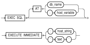

E.35 EXECUTE IMMEDIATE (実行可能埋込みSQL)
用途
ホスト変数を含まないDELETE文、INSERT文またはUPDATE文、あるいはPL/SQLブロックを準備し、実行します。
前提条件
なし。
キーワードおよびパラメータ
使用上の注意
EXECUTE IMMEDIATE文を発行すると、Oracleは指定したSQL文またはPL/SQLブロックを解析してエラーをチェックし、実行します。見つかったエラーは、SQLCAのSQLCODEコンポーネントに戻されます。
この文の詳細は、Oracle動的SQLおよびANSI動的SQLを参照してください。
例
この例では、EXECUTE IMMEDIATE文の使用方法を示します。
EXEC SQL EXECUTE IMMEDIATE 'DELETE FROM emp WHERE empno = 9460' ;

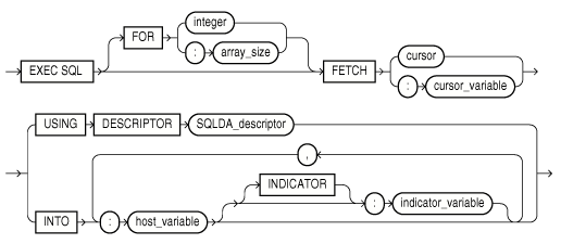

E.36 FETCH (実行可能埋込みSQL)
用途
Oracle動的SQLでは、選択リストの値がホスト変数に割り当てられ、問合せが戻した1行または複数の行が取り出されます。ANSI動的SQL方法4については、FETCH DESCRIPTOR(実行可能埋込みSQL)を参照してください。
前提条件
まず、OPEN文を使用してカーソルを先にオープンする必要があります。
構文
キーワードおよびパラメータ
使用上の注意
FETCH文はアクティブ・セットの行を読み取り、結果が含まれる出力変数の名前を示します。対応付けられたホスト変数がNULLの場合、インジケータの値は-1に設定されます。また、カーソルに対する最初のFETCH文は、必要に応じてアクティブ・セットの行をソートします。
出力ホスト変数のサイズは取り出された行数を示し、FOR句は値を示します。データを取得するホスト変数は、すべてがスカラーか、あるいはすべてが配列であることが必要です。スカラーの場合は、Oracleは1行のみフェッチします。配列の場合、Oracleは配列を満たすのに十分な数の行をフェッチします。
配列ホスト変数は、サイズが異なってもかまいません。この場合、Oracleがフェッチする行数は、次の値のうち小さい方です。
最小の配列のサイズ
オプションのFOR句の:array_sizeの値
フェッチする行数は、実際に問合せを満たす行数によってさらに限定できます。
FETCH文が、問合せで戻された行すべてを取得しなかった場合、カーソルは戻された次の行に配置されます。問合せで戻された最後の行を取得すると、次のFETCH文を実行すると、SQLCAのSQLCODE要素にエラー・コードが戻されることになります。
FETCH文にはAT句は含まれません。カーソルによってアクセスされるデータベースは、DECLARE CURSOR文で指定する必要があります。
FETCH文では、アクティブ・セット内を前方向にのみ進めます。すでにフェッチした行に戻る場合は、カーソルを再オープンして各行を順番に取り出す必要があります。アクティブ・セットを変更するには、新しい値をカーソルの問合せの入力ホスト変数に割り当て、カーソルを再オープンします。
Oracleの記述子の詳細は、FETCH文を参照してください。
例
EXEC SQL DECLARE emp_cursor CURSOR FOR
SELECT job, sal FROM emp WHERE deptno = 30;
EXEC SQL WHENEVER NOT FOUND GOTO ...
for(;;)
EXEC SQL FETCH emp_cursor INTO :job_title1, :salary1;
}関連項目

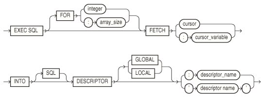

E.37 FETCH DESCRIPTOR (実行可能埋込みSQL)
用途
選択リストの値をホスト変数に割り当てて、問合せが戻した1つまたは複数の行を取り出します。ANSI動的SQL方法4で使用します。
前提条件
OPEN文を使用してカーソルを先にオープンしておく必要があります。
構文
キーワードおよびパラメータ
使用上の注意
最小の配列のサイズ
ANSI SQL方法4アプリケーション用にDYNAMIC=ANSIプリコンパイラ・オプションを使用してください。ANSI SQL方法4アプリケーションの詳細は、FETCHを参照してください。
例
... EXEC SQL ALLOCATE DESCRIPTOR 'output_descriptor' ; ... EXEC SQL PREPARE S FROM :dyn_statement ; EXEC SQL DECLARE mycursor CURSOR FOR S ; ... EXEC SQL FETCH mycursor INTO DESCRIPTOR 'output_descriptor' ; ...
関連項目

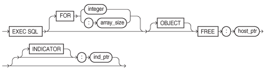

E.38 FREE (実行可能埋込みSQL拡張機能)
用途
オブジェクト・キャッシュ内のメモリーを解放します。
前提条件
メモリーがすでに割り当てられている必要があります。
アクティブなデータベース接続が存在している必要があります。
構文
キーワードおよびパラメータ
dbname |
CONNECT文で先に設定されるデータベース接続名を含むNULL終了文字列。これが省略される、または空の文字列である場合は、デフォルトのデータベース接続とみなされます。 |
host_ptr |
事前にALLOCATEで割り当てられていたホスト変数ポインタ。 |
ind_ptr |
インジケータ・ポインタ。 |
使用上の注意
接続が切り離されると、オブジェクト・キャッシュに割り当てられているメモリーはすべて自動的に解放されます。詳細は、FREEを参照してください。
例
EXEC SQL FREE :ptr ;

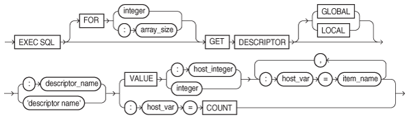

E.39 GET DESCRIPTOR (実行可能埋込みSQL)
用途
SQL記述子領域のホスト変数の情報を取得します。
前提条件
値構文でのみ使用します。
構文

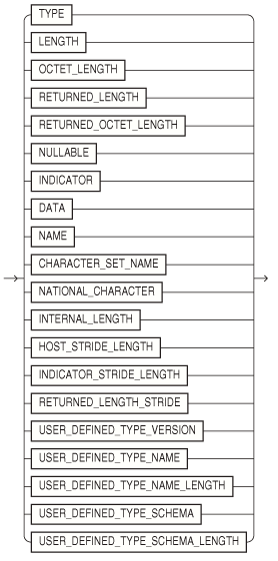

キーワードおよびパラメータ
array_size |
処理される行の数を格納するホスト変数。 |
integer |
処理される行数。 |
descriptor_name 'descriptor name' |
割り当てられたANSI記述子名を格納するホスト変数。 割り当てられたANSI記述子の名前。 |
GLOBAL | LOCAL |
host_var = COUNT |
入力および出力変数の合計数を格納するホスト変数。 |
integer |
入力および出力変数の合計数。 |
VALUE :host_integer |
参照される入力または出力変数の位置を格納するホスト変数。 |
VALUE integer |
参照される入力または出力変数の位置。 |
host_var |
項目の値を受け取るホスト変数。 |
item_name |
item_nameに関しては、表10-4および表10-5の「記述子項目名」列を参照してください。 |
使用上の注意
DYNAMIC=ANSIプリコンパイラ・オプションを使用してください。配列サイズ句は、DATA、RETURNED_LENGTHおよびINDICATORの項目名で使用できます。「GET DESCRIPTOR」を参照してください。
例
EXEC SQL GET DESCRIPTOR GLOBAL 'mydesc' :mydesc_num_vars = COUNT ;
関連項目
E.40 INSERT (実行可能埋込みSQL)
用途
表またはビューの実表に行を追加します。
前提条件
表に行を挿入するには、その表が自分のスキーマ内にあるか、またはその表に対してINSERTの権限を持っている必要があります。
ビューの実表に行を挿入するには、ビューが属するスキーマの所有者が、その実表に対してINSERTの権限を持っている必要があります。また、ビューがユーザーのスキーマ以外のスキーマ内にある場合は、ビューに対してINSERTの権限を持っている必要があります。
INSERT ANY TABLEシステム権限を使用すると、どの表またはビューの実表にも行を挿入できます。
構文
キーワードおよびパラメータ
AT |
INSERT文をどのデータベースについて実行するかを指定します。次のいずれかを使用してデータベースを指定します。 db_name: DECLARE DATABASE文を使用して事前に宣言したデータベース識別子。 host_variable: 値がdb_nameのホスト変数。この句を省略した場合、INSERT文はデフォルトのデータベースに対して実行されます。 |
FOR :host_integer 整数 |
VALUES句に配列ホスト変数が含まれる場合に、文を実行する回数を制限します。 この句を省略した場合、Oracleは最小の配列の各コンポーネントにつき1回ずつ文が実行されます。 |
schema |
表またはビューを含むスキーマ。schemaを省略した場合、Oracleでは表またはビューが自分のスキーマ内にあるとみなされます。 |
table view |
行を挿入する表の名前。 ビューを指定すると、Oracleではそのビューの実表に行が挿入されます。 |
db_link |
表またはビューがあるリモート・データベースへのデータベース・リンクの完全名または部分名。 Oracleを分散オプションで使用している場合にのみ、リモートの表またはビューに行を挿入できます。
part_name |
表のパーティションの名前。 |
column |
このリストから表の列を削除する場合、挿入された行の列値は、表の作成時に指定した列のデフォルト値となります。列のリストを完全に省略した場合は、VALUES句または問合せによって、表のすべての列の値を指定する必要があります。 |
VALUES |
表またはビューに挿入される値の行を指定します。構文については、『Oracle Database SQL言語リファレンス』を参照してください。式には、ホスト変数とオプションの標識変数を使用できます。VALUES句では、列のリストの各列に式を指定する必要があります。 |
subquery |
表に挿入される行を戻す副問合せ。この副問合せの選択リストの列数は、INSERT文の列のリストの列数と同じであることが必要です。副問合せの構文記述については、SELECTを参照してください。 |
DML RETURNING句 |
DML RETURNING句を参照してください。 |
使用上の注意
WHERE句内のホスト変数は、すべてスカラーか、すべて配列である必要があります。変数がスカラーの場合、OracleはINSERT文を1回実行します。変数が配列の場合、OracleはINSERT文を各配列コンポーネント・セットについて1回ずつ実行して、1行ずつ挿入します。
WHERE句の配列ホスト変数は、サイズが異なっていてもかまいません。この場合、Oracleが文を実行する回数は、次のうちの小さい方の値によって決定します。
最小の配列のサイズ
オプションのFOR句の:host_integerの値。
この文の詳細は、INSERT文を参照してください。
例I
この例では、埋込みSQL INSERT文の使用方法を示しています。
EXEC SQL
INSERT INTO emp (ename, empno, sal)
VALUES (:ename, :empno, :sal) ; 例II
この例では、副問合せを使用した埋込みSQLのINSERT文を示します。
EXEC SQL INSERT INTO new_emp (ename, empno, sal) SELECT ename, empno, sal FROM emp WHERE deptno = :deptno ;

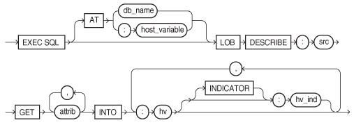

E.46 LOB DESCRIBE (実行可能埋込みSQL拡張機能)

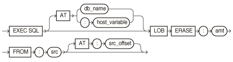

E.49 LOB ERASE (実行可能埋込みSQL拡張機能)
用途
指定されたオフセットから始まる指定された量のLOBデータを消去します。
構文
使用上の注意
使用方法、キーワード、パラメータおよび例は、ERASEを参照してください。
関連項目
他のLOB文を参照してください。

E.51 LOB FILE SET (実行可能埋込みSQL拡張機能)
用途
構文
使用上の注意
使用方法、キーワード、パラメータおよび例は、FILE SETを参照してください。

E.54 LOB LOAD (実行可能埋込みSQL拡張機能)
用途
構文
使用上の注意
使用上の注意、キーワード、パラメータおよび例は、LOAD FROM FILEを参照してください。

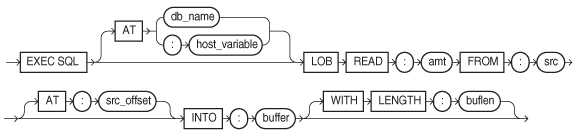

E.56 LOB READ (実行可能埋込みSQL拡張機能)

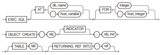

E.59 OBJECT CREATE (実行可能埋込みSQL拡張機能)
用途
オブジェクト・キャッシュ内に参照可能なオブジェクトを作成します。
前提条件
プリコンパイラ・オプションOBJECTSをYESに設定する必要があります。INTYPEオプションでは、OTTによって生成される型ファイルを指定する必要があります。OTTによって生成されるヘッダー・ファイルをプログラムにインクルードしてください。
構文
使用上の注意
使用上の注意、キーワードおよびパラメータは、OBJECT CREATEを参照してください。
例
person *pers_p;
person_ind *pers_ind;
person_ref *pers_ref;
EXEC SQL OBJECT CREATE :pers_p:pers_ind TABLE PERSON_TAB
RETURNING REF INTO :pers_ref ;関連項目
この付録における他のすべてのOBJECT文を参照してください。

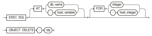

E.60 OBJECT DELETE (実行可能埋込みSQL拡張機能)
用途
オブジェクト・キャッシュ内の永続オブジェクトまたはオブジェクトの配列を削除済としてマークします。
前提条件
構文
使用上の注意
使用上の注意、キーワードおよびパラメータは、OBJECT DELETEを参照してください。
例
customer *cust_p; ... EXEC SQL OBJECT DELETE :cust_p;
関連項目
この付録にある他のすべてのOBJECT文を参照してください。永続オブジェクトの場合、この文はオブジェクト・キャッシュ内のオブジェクトまたはオブジェクトの配列を削除済としてマーク設定します。

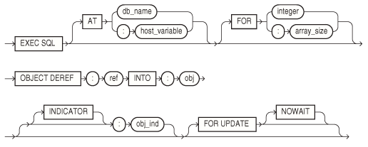

E.61 OBJECT DEREF (実行可能埋込みSQL拡張機能)
用途
オブジェクト・キャッシュ内にオブジェクトまたはオブジェクトの配列を保持します。
前提条件
構文
使用上の注意
使用上の注意、キーワードおよびパラメータは、OBJECT DEREFを参照してください。
例
person *pers_p; person_ref *pers_ref; ... /* Pin the person REF, returning a pointer to the person object */ EXEC SQL OBJECT DEREF :pers_ref INTO :pers_p;
関連項目
この付録にある他のすべてのOBJECT文を参照してください。ALLOCATE(実行可能埋込みSQL拡張機能)を参照してください。

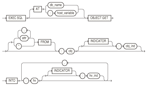

E.63 OBJECT GET (実行可能埋込みSQL拡張機能)
用途
オブジェクト型の属性をネイティブなC言語のデータ型に変換します。
前提条件
構文
使用上の注意
使用上の注意、キーワードおよびパラメータは、OBJECT GETを参照してください。
例
person *pers_p;
struct { char lname[21], fname[21]; int age; } pers;
/* Convert object types to native C types */
EXEC SQL OBJECT GET lastname, firstname, age FROM :pers_p INTO :pers;
printf("Last Name: %s\nFirstName: %s\nAge: %d\n",
pers.lname, pers.fname, pers.age );関連項目

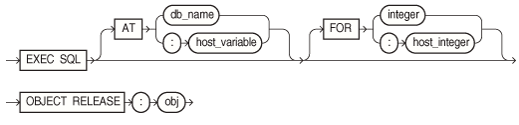

E.64 OBJECT RELEASE (実行可能埋込みSQL拡張機能)
用途
オブジェクト・キャッシュ内のオブジェクトを解放します。オブジェクトが確保されず、更新もされなければ、暗黙的な解放の対象になります。
前提条件
構文
使用上の注意
使用上の注意、キーワードおよびパラメータは、OBJECT RELEASEを参照してください。
例
person *pers_p; ... EXEC SQL OBJECT RELEASE :pers_p;
関連項目

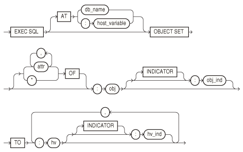

E.65 OBJECT SET (実行可能埋込みSQL拡張機能)
用途
永続オブジェクトの属性を更新し、オブジェクトのフラッシュ時、またはキャッシュのフラッシュ時にサーバーへの書込み対象にします。
一時オブジェクトの属性を更新します。
前提条件
構文
使用上の注意
使用上の注意、キーワードおよびパラメータは、OBJECT FLUSHを参照してください。
例
person *pers_p;
struct {int num; char street[61], city[31], state[3], zip[11];} addr1;
addr1.num = 500;
strcpy((char *)addr1.street , (char *)"Oracle Parkway");
strcpy((char *)addr1.city, (char *)"Redwood Shores");
strcpy((char *)addr1.state, (char *)"CA");
strcpy((char *)addr1.zip, (char *)"94065");
/* Convert native C types to object types */
EXEC SQL OBJECT SET :pers_p->addr TO :addr1;関連項目

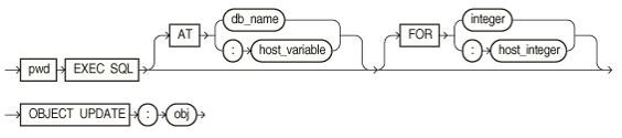

E.66 OBJECT UPDATE (実行可能埋込みSQL拡張機能)
用途
オブジェクト・キャッシュ内の永続オブジェクトまたはオブジェクトの配列を更新済としてマーク設定します。
前提条件
構文
使用上の注意
使用上の注意、キーワードおよびパラメータは、OBJECT UPDATEを参照してください。
例
person *pers_p; ... /* Mark as updated */ EXEC SQL OBJECT UPDATE :pers_p;

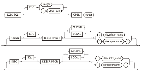

E.67 OPEN (実行可能埋込みSQL)
用途
対応付けられた問合せを評価し、USING句が示すホスト変数名を問合せのWHERE句に代入して、カーソルをオープンします。ANSI動的SQL方法4バージョンについては、OPEN DESCRIPTOR(実行可能埋込みSQL)を参照してください。
前提条件
カーソルは、オープンする前に埋込みSQLのDECLARE CURSOR文を使用して宣言しておく必要があります。
構文
キーワードおよびパラメータ
使用上の注意
OPEN文は、行のアクティブ・セットを定義し、アクティブ・セットの最初の行の直前でカーソルを初期化します。OPEN時のホスト変数の値が文に代入されます。この文は、実際には行を取り出しません。行はFETCH文を使用して取り出されます。
カーソルを一度オープンすると、入力ホスト変数はカーソルを再オープンするまで再テストされません。入力ホスト変数およびアクティブ・セットを変更するには、カーソルを再オープンする必要があります。
プログラム内のすべてのカーソルは、プログラムを開始する場合またはCLOSE文を使用してカーソルを明示的にクローズした後にクローズ状態になります。
カーソルは事前にクローズしなくても、再オープンできます。この文の詳細は、INSERT文を参照してください。
例
この例では、Pro*C/C++プログラムでOPEN文を使用する方法を示しています。
SELECT ename, empno, job, sal
FROM emp
WHERE deptno = :deptno;
EXEC SQL OPEN emp_cursor;関連項目
E.68 OPEN DESCRIPTOR (実行可能埋込みSQL)
用途
対応付けられた問合せを評価し、USING句が示す入力ホスト変数名を問合せのWHERE句に代入して、カーソル(ANSI動的SQL方法4用)をオープンします。INTO句は、出力記述子を示します。
前提条件
構文
キーワードおよびパラメータ
処理される行の数を格納するホスト変数。 処理される行数。 |
cursor |
オープンする(すでに宣言されている)カーソル。 |
USING DESCRIPTOR |
ANSI入力記述子を指定します。 |
descriptor_name |
ANSI記述子の名前が含まれるホスト変数。 |
'descriptor name' |
ANSI記述子の名前。 |
INTO DESCRIPTOR |
ANSI出力記述子を指定します。 |
descriptor_name |
'descriptor name' |
ANSI記述子の名前。 |
GLOBAL | LOCAL |
使用上の注意
プリコンパイラのオプションDYNAMICにANSIを設定します。
OPEN文は、行のアクティブ・セットを定義し、アクティブ・セットの最初の行の直前でカーソルを初期化します。OPEN時のホスト変数の値がSQL文に代入されます。この文は、実際には行を取り出しません。行はFETCH文を使用して取り出されます。
例

E.69 PREPARE (実行可能埋込みSQL)
用途
前提条件
なし。
構文
キーワードおよびパラメータ
statement_id |
準備済のSQL文またはPL/SQLブロックに対応付ける識別子。この識別子がすでに別の文またはブロックに割り当てられている場合は、以前の割当てが置き換えられます。 |
db_name |
host_variable |
text |
準備するSQL文またはPL/SQLブロックを含む文字列リテラル。 |
select_command |
選択文。 |
使用上の注意
host_stringまたはtextの変数はすべてプレースホルダです。実際のホスト変数名は、OPEN文のUSING句(入力ホスト変数)またはFETCH文のINTO句(出力ホスト変数)で割り当てます。
SQL文は一度準備すると、何回でも実行できます。詳細は、PREPARE(動的SQL)を参照してください。
例
この例では、Pro*C/C++の埋込みSQLプログラムにおけるPREPARE文の使用方法を示します。
EXEC SQL PREPARE my_statement FROM :my_string; EXEC SQL EXECUTE my_statement;

E.70 REGISTER CONNECT (実行可能埋込みSQL拡張機能)
用途
外部CプロシージャをPro*C/C++アプリケーションからコールできるようにします。
前提条件
なし。
構文
キーワードおよびパラメータ
ext_proc_ctxt |
PL/SQLによってプロシージャに渡される外部プロシージャ・コンテキスト。OCIExtProcContextへのタイプ・ポインタです。 |
context |
戻されるランタイム・コンテキスト。sql_context型になります。現在の設定は、デフォルト(グローバル)・コンテキストです。 |
使用上の注意
外部プロシージャを作成する方法および有効な制限の詳細は、「外部プロシージャ」を参照してください。
例
void myfunction(epctx)
OCIExtProcContext *epctx;
sql_context context;
EXEC SQL REGISTER CONNECT USING :epctx ;
EXEC SQL USE :context;
...関連項目

E.71 ROLLBACK (実行可能埋込みSQL)
用途
前提条件
現行のトランザクションをロールバックする場合、権限は不要です。
ユーザーがコミットしたインダウトの分散トランザクションを手動でロールバックするには、FORCE TRANSACTIONのシステム権限が必要です。他のユーザーがコミットしたインダウトの分散トランザクションを手動でロールバックするには、FORCE ANY TRANSACTIONのシステム権限が必要です。
構文
キーワードおよびパラメータ
使用上の注意
トランザクション(または論理作業単位)は、Oracleが1つの単位として扱う一連のSQL文です。トランザクションは、COMMIT文、ROLLBACK文またはデータベースへの接続後の、最初の実行SQL文から始まります。トランザクションは、COMMIT文、ROLLBACK文またはデータベースからの切断(意図的かどうかに関係なく)で終了します。Oracleでは、データ定義言語文の処理前および処理後に暗黙的なCOMMIT文が発行されます。
TO SAVEPOINT句を指定せずにROLLBACK文を使用すると、次の処理が実行されます。
TO SAVEPOINT句を指定してROLLBACK文を使用すると、次の処理が実行されます。
トランザクションのセーブポイント後の部分のみがロールバックされます。
指定したセーブポイントの後に作成したセーブポイントがすべて消去されます。名前付きのセーブポイントが保持されるため、複数回同じセーブポイントにロールバックできます。指定したセーブポイントより前に作成されたセーブポイントも残ります。
指定したセーブポイント以降に取得されたすべての表と行のロックの解除。セーブポイント後にロックされた行へのアクセスを要求した他のトランザクションは、コミットまたはロールバックされるまで待つ必要があります。行を要求していない他のトランザクションは、すぐに行の要求およびアクセスができます。
アプリケーション・プログラムでは、COMMIT文またはROLLBACK文を使用してトランザクションを明示的に終了することをお薦めします。トランザクションを明示的にコミットしなかった場合にプログラムが異常終了すると、Oracleはコミットされていない最後のトランザクションをロールバックします。
例1
例2
次の文はカレント・トランザクションをセーブポイントSP5までロールバックします。
EXEC SQL ROLLBACK TO SAVEPOINT sp5;
分散トランザクション
Oracleで分散オプションを使用すると、分散トランザクション、または複数データベース上のデータを変更するトランザクションが可能になります。分散トランザクションをコミットまたはロールバックするには、他のトランザクションと同じようにCOMMIT文またはROLLBACK文を発行するだけで済みます。
分散トランザクションのコミット・プロセス中にネットワーク障害が発生すると、トランザクションの状態が不明、つまりインダウトになる可能性があります。そのトランザクションに関連する他のデータベースの管理者に問い合せて、ローカル・データベースのトランザクションを手動でコミットするか、ロールバックするかを決定できます。ローカル・データベースのトランザクションを手動でロールバックするには、FORCE句を指定してROLLBACK文を発行します。
インダウトのトランザクションを手動でセーブポイントまでロールバックすることはできません。
FORCE句を指定したROLLBACK文は、指定したトランザクションのみロールバックします。この文は、現行のトランザクションには影響しません。
例3
次の文は、インダウト分散トランザクションを手動でロールバックします。
EXEC SQL
ROLLBACK WORK
FORCE '25.32.87' ;関連項目

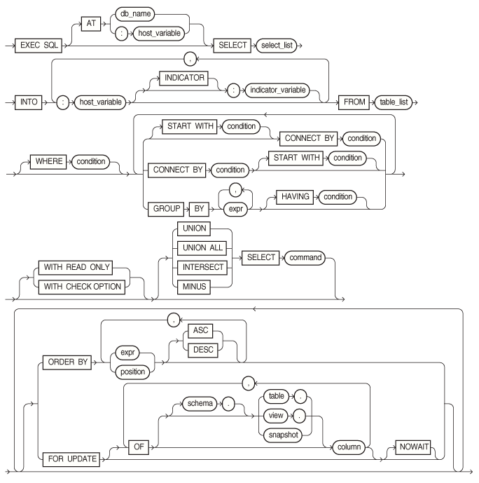

E.73 SELECT (実行可能埋込みSQL)
用途
前提条件
表またはスナップショットからデータを選択するには、表またはスナップショットがユーザーのスキーマ内にあるか、あるいは表またはスナップショットに対してSELECTの権限を持っている必要があります。
ビューの実表から行を選択するには、ビューが属するスキーマの所有者が、実表に対してSELECTの権限を持っている必要があります。また、ビューが自分のスキーマ以外のスキーマ内にある場合は、ビューに対してSELECTの権限を持つ必要があります。
SELECT ANY TABLEのシステム権限を使用すると、すべての表、スナップショット、ビューの実表からデータを選択できます。
構文
キーワードおよびパラメータ
AT |
どのデータベースに対してSELECT文を発行するかを指定します。次のいずれかを使用してデータベースを指定します。 db_name: DECLARE DATABASE文を使用して事前に宣言したデータベース識別子。 host_variable: 事前に宣言したdb_nameの値を持つホスト変数。この句を省略した場合、SELECT文はデフォルトのデータベースに対して発行されます。 |
select_list |
非埋込みSELECT文と同じですが、リテラルのかわりにホスト変数を使用できます。 |
INTO |
SELECT文が戻すデータを受け取る出力ホスト変数とオプションの標識変数を指定します。これらの変数は、すべてスカラーか、すべて配列である必要があります。ただし、配列は同じサイズでなくてもかまいません。 |
WHERE |
戻される行を、条件がTRUEの行のみに制限します。conditionの構文は、「条件」を参照してください。条件には、ホスト変数は使用できますが、標識変数は使用できません。これらのホスト変数はスカラーである必要があり、配列は使用できません。 その他のキーワードおよびパラメータは、非埋込みSQLのSELECT文と同じです。ORDER BY句のデフォルトは、昇順を示すASCです。 |
使用上の注意
WHERE句の条件を満たす行が存在しない場合、行は取り出されず、OracleはSQLCAのSQLCODEコンポーネントを使用してエラー・コードを戻します。
例
この例では、埋込みSQLのSELECT文の使用方法を示します。
EXEC SQL SELECT ename, sal + 100, job
INTO :ename, :sal, :job
FROM emp
WHERE empno = :empno; 関連項目

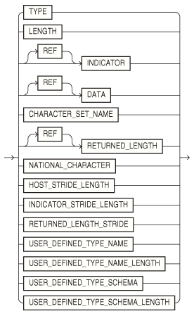

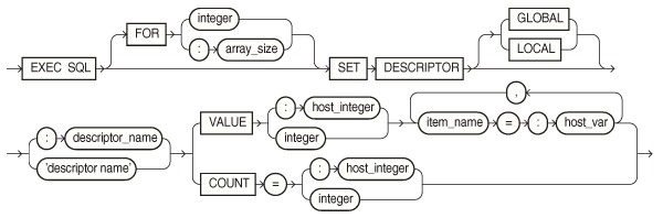

E.74 SET DESCRIPTOR (実行可能埋込みSQL)
用途
ANSI動的SQL文を使用して、ホスト変数の記述子領域内の情報を設定します。
前提条件
DESCRIBE DESCRIPTOR文の後に使用します。
構文
キーワードおよびパラメータ
処理される行の数を格納するホスト変数。 処理される行数。配列サイズの句は、DATA、RETURNED_LENGTHおよびINDICATORの項目名でのみ使用できます。 |
GLOBAL | LOCAL |
COUNT |
入力変数または出力変数の数。 |
VALUE |
参照されるホスト変数の位置。 |
item_name |
item_namesのリストおよび説明は、表10-6および表10-7を参照してください。 |
host_integer integer |
項目またはCOUNTまたはVALUEの設定に使用するホスト変数。 COUNTまたはVALUEの設定に使用する整数。 |
host_var |
記述子項目の設定に使用するホスト変数。 |
REF |
参照セマンティクスが使用されます。RETURNED_LENGTH、DATAおよびINDICATORの項目名以外では使用できません。 RETURNED_LENGTHを設定するときに使用する必要があります。 |
使用上の注意
クライアント側でUnicodeをサポートするには、CHARACTER_SET_NAMEにUTF16を設定します。
記述子項目名の表などの詳細は、SET DESCRIPTORを参照してください。
例
EXEC SQL SET DESCRIPTOR GLOBAL :mydescr COUNT = 3 ;
関連項目

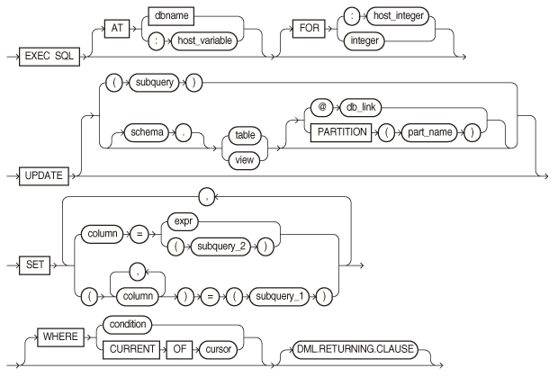

E.76 UPDATE (実行可能埋込みSQL)
用途
表またはビューの実表の既存の値を変更します。
前提条件
表またはスナップショットの値を更新するには、表がユーザーのスキーマ内にあるか、または表に対してUPDATEの権限を持っている必要があります。
ビューの実表の値を更新するには、ビューが属するスキーマの所有者が、実表に対してUPDATEの権限を持っている必要があります。また、ビューがユーザーのスキーマ以外のスキーマ内にある場合は、ビューに対してUPDATEの権限を持っている必要があります。
UPDATE ANY TABLEのシステム権限により、すべての表またはビューの実表の値も更新できます。
構文
キーワードおよびパラメータ
AT |
UPDATE文の発行先のデータベースを識別します。次のいずれかを使用してデータベースを指定します。 dbname: DECLARE DATABASE文を使用して事前に宣言したデータベース識別子。 host_variable: 事前に宣言したdb_nameの値を持つホスト変数。 この句を省略した場合、UPDATE文はデフォルトのデータベースに対して発行されます。 |
FOR :host_integer integer |
SET句およびWHERE句が配列ホスト変数を含む場合に、UPDATE文を実行する回数を制限します。この句を省略した場合、Oracleは最小の配列の各コンポーネントにつき1回ずつ文が実行されます。 |
schema |
table、view |
更新する表の名前。ビューを指定すると、Oracleではそのビューの実表が更新されます。 |
dblink |
表またはビューがあるリモート・データベースへのデータベース・リンクの完全または部分的な名前。データベース・リンクの参照の詳細は、Oracle Database SQL言語リファレンスを参照してください。データベース・リンクを使用してリモートの表またはビューを更新できるのは、Oracleで分散オプションを使用している場合のみです。 |
part_name |
表のパーティションの名前。 |
column |
表またはビューで更新する列の名前。SET句から表の列を削除する場合、その列の値は変更されません。 |
expr |
対応する列に割り当てる新しい値。この式には、ホスト変数およびオプションの標識変数を含めることができます。 |
subquery_1 |
subquery_2 |
WHERE |
更新される表またはビューの行を指定します。 |
condition CURRENT OF |
この条件がTRUEの行のみを更新します。この条件には、ホスト変数およびオプションのインジケータ変数を含めることができます。条件の構文は、条件を参照してください。 カーソルによって最後にフェッチされた行のみを更新します。結合を実行するSELECT文にカーソルを対応付けるには、FOR UPDATE句で明示的に1つの表のみをロックするほかに方法はありません。 この句を完全に省略した場合、表またはビューのすべての行が更新されます。 |

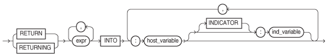

DML RETURNING句 |
使用上の注意
SET句およびWHERE句に含まれるホスト変数は、すべてスカラーか、またはすべて配列であることが必要です。変数がスカラーの場合、OracleはUPDATE文を1回のみ実行します。変数が配列の場合、Oracleは配列のコンポーネント・セットごとに1回ずつこの文を実行します。1回の実行で、0行または1行、複数行を更新できます。
配列ホスト変数は、サイズが異なってもかまいません。この場合、Oracleが文を実行する回数は、次のうちの小さい方の値によって決定します。
最小の配列のサイズ
更新された行の累積数は、SQLCAのSQLERRDコンポーネントの第3要素に設定されて戻されます。入力ホスト変数として配列を使用した場合、この数値はUPDATE文で処理された配列のすべてのコンポーネントにおよぶ更新数の合計を示します。この条件を満たす行が存在しない場合、行は更新されず、OracleはSQLCAのSQLCODE要素を通じてエラー・メッセージを戻します。WHERE句を省略した場合は、すべての行が更新され、OracleはSQLCAのSQLWARN要素の第5コンポーネントに警告フラグを設定します。
UPDATE文においてコメントを使用して、指示やヒントをオプティマイザに渡すことができます。オプティマイザは、これらのヒントを使用して文の実行計画を選択します。
例
次の例では、埋込みSQLのUPDATE文の使用方法を示します。
EXEC SQL UPDATE emp
SET sal = :sal, comm = :comm INDICATOR :comm_ind
WHERE ename = :ename;
EXEC SQL UPDATE emp
SET (sal, comm) =
(SELECT AVG(sal)*1.1, AVG(comm)*1.1
FROM emp)
WHERE ename = 'JONES'; 関連項目

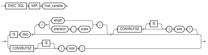

E.77 VAR (Oracle埋込みSQLディレクティブ)
用途
ホスト変数の同値化を行うか、特定の外部データ型を個々のホスト変数に割り当て、デフォルトのデータ型割当てを上書きします。また、オプションのCONVBUFSZ句を使用して、キャラクタ・セットを変換するためのバッファ・サイズを指定します。
前提条件
ホスト変数がPro*C/C++プログラムで宣言済である必要があります。
構文
キーワードおよびパラメータ
host_variable |
前に宣言された入力または出力ホスト変数(あるいはホスト表)。 VARCHARおよびVARRAW外部データ型が2バイト長のフィールドで、nバイトのデータ・フィールドが続く場合、nの値の範囲は1から65533になります。そのため、type_nameがVARCHARまたはVARRAWの場合、host_variableには少なくとも3バイトの長さが必要です。 LONG VARCHARおよびLONG VARRAW外部データ型が4バイト長のフィールドで、nバイトのデータ・フィールドが続く場合、nの値の範囲は1から2147483643になります。そのため、type_nameがLONG VARCHARまたはLONG VARRAWの場合、host_variableには少なくとも5バイトの長さが必要です。 |
dtyp |
Pro*C/C++によって認識される内部データ型ではない外部データ型。データ型には、長さ、精度または位取りを含めることができます。この外部データ型がhost_variableに割り当てられます。外部データ型のリストは、外部データ型を参照してください。 |
length |
データ型の長さ。有効な長さをバイト数で指定する定数式または整定数です。lengthの値は、外部データ型を指定するのに十分な長さにする必要があります。 type_nameがROWIDまたはDATEの場合、lengthは事前に定義されているために指定できません。他の外部データ型の場合、lengthはオプションです。デフォルトでhost_variableの長さに設定されます。 lengthを指定するときに、type_nameがVARCHAR、VARRAW、LONG VARCHARまたはLONG VARRAWの場合は、データ・フィールドの最大長を指定してください。この長さフィールドは、Pro*C/C++が指定します。type_nameがLONG VARCHARまたはLONG VARRAWで、データ・フィールドが65534バイト以上の場合は、lengthフィールドに「-1」を入れてください。 |
precisionおよびscale |
それぞれ有効桁数と四捨五入が実行される点を表す定数式または定数。たとえば位取りが2のときは、1/100の倍数の近似値に値が四捨五入される(3.456は3.46になる)ことを意味します。また位取りが-3のときは、1000の倍数の近似値に値が四捨五入される(3456が3000になる)ことを意味します。 1から99までのprecisionおよび-84から99までのscaleを指定できます。ただし、データベース列の精度および位取りの最大値は、それぞれ38と127です。したがって、precisionが38を超えていると、host_variableの値はデータベース列に挿入できません。一方、列値の位取りが99を超えていると、host_variableに入れる値の選択もフェッチもできません。 |
size |
指定したhost_variableから他のキャラクタ・セットへの変換に使用されるバッファのバイト単位のサイズ。定数または定数式です。 ランタイム・ライブラリ内のバッファのバイト単位のサイズ。これを使用して、host_variableのキャラクタ・セットを変換します。 |
使用上の注意
length、precision、scaleおよびsizeは定数式になる場合があります。
ホスト変数の同値化は、一種のデータ型の同値化です。データ型の同値化は次の目的に有効です。
文字ホスト変数を自動的にヌル文字で終了します。
プログラム・データをバイナリ・データとしてデータベースに格納します。
デフォルトのデータ型のかわりに使用します。
size、length、precision、scaleには、プリコンパイラの実行時に値が認識される複雑なC言語の定数式を任意に使用できることに注意してください。
次に例を示します。
#define LENGTH 10 ... char character set is nchar_cs ename[LENGTH+1]; exec sql var ename is string(LENGTH+1) convbufsz is (LENGTH*2);
また、この文ではマクロも使用できるため注意してください。
CONVBUFSZ句を指定しなければ、Oracleランタイム・ライブラリが、ホスト変数のキャラクタ・サイズ(NLS_LANGで判別)とデータベース・キャラクタ・セットのキャラクタ・サイズとの割合に基づいてバッファ・サイズを自動的に決定します。これによって、LONGサイズのバッファが作成されることがあります。データベース表では、LONG列は1列しか格納できません。複数のLONG値が指定されると、エラーとなります。
このようなエラーを回避するには、LONGのサイズよりも短い長さを使用します。キャラクタ・セットの変換によって値がCONVBUFSZで指定した長さを超える場合は、実行時にエラーが戻されます。Pro*C/C++プリコンパイラは、ユーザー定義型の同値化に使用できるプリコンパイラのTYPEディレクティブもサポートしています。ホスト変数の同値化も参照してください。
例
この例では、ホスト変数DEPT_NAMEがデータ型STRINGに同値化され、ホスト変数BUFFERがデータ型RAW(200)に同値化されます。
char dept_name[15]; -- default datatype is CHAR
EXEC SQL VAR dept_name IS STRING; -- reset to STRING
char buffer[200]; -- default datatype is CHAR
EXEC SQL VAR buffer IS RAW(200); -- refer to RAW
EXEC SQL END DECLARE SECTION; 関連項目
E.78 WHENEVER(埋込みSQLディレクティブ)
用途
埋込みSQLプログラムの実行時にエラーまたは警告が発生した場合の処置を指定します。
前提条件
なし。
構文
キーワードおよびパラメータ
使用上の注意
WHENEVERディレクティブを使用すると、プログラムからエラー処理のルーチンに制御を移すことができます。これは埋込みSQ
L文でエラーまたは警告が発生したときに可能です。
WHENEVERディレクティブのスコープは論理的にではなく、位置的に適用されます。WHENEVER文は、プログラム論理の流れではなく、ソース・ファイル内で物理的に後続するすべての埋込みSQL文に適用されます。WHENEVERディレクティブは、同じ条件をチェックする別のWHENEVERディレクティブに置換されるまで有効です。
このディレクティブの詳細は、WHENEVERディレクティブの使用についてを参照してください。
埋込みSQLのWHENEVERディレクティブとSQL*PlusコマンドのWHENEVERディレクティブを混同しないでください。
例
次の2つの例では、埋込みSQLプログラムにおけるWHENEVERディレクティブの使用方法を示しています。
例1:
EXEC SQL WHENEVER NOT FOUND CONTINUE;
EXEC SQL WHENEVER SQLERROR GOTO sql_error;
sql_error:
EXEC SQL WHENEVER SQLERROR CONTINUE;
EXEC SQL ROLLBACK RELEASE;
例2:
EXEC SQL WHENEVER SQLERROR GOTO connect_error;
connect_error:
printf("\nInvalid username/password\n");
exit(1); 関連項目
