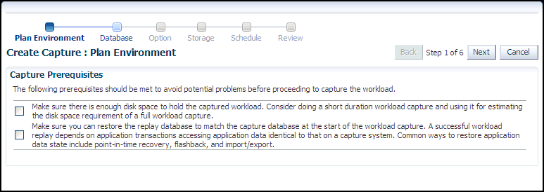

  2. データベース・リプレイ・ページの「取得済ワークロード」タブをクリックし、ツールバーの「作成」をクリックします。
    取得の作成: 環境の計画ページが表示されます。
  3. このページに説明されているいずれの前提条件も満たしていることを確認してから、両方のチェック・ボックスを選択し、「次へ」をクリックします。
    取得の作成: データベース・ページが表示されます。
