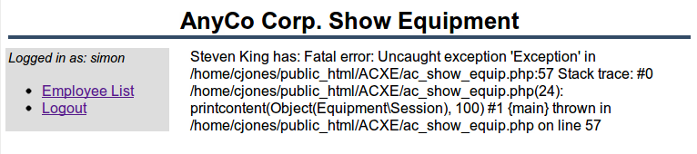

ブラウザでアプリケーションを実行し、「Steven King」の「Show」リンクをクリックします。開発作業用にdisplay_errorsをOnに設定しているため、コンテンツ領域にエラーが表示されます。
正しいエラー・メッセージ
エラーが、ユーザー名を表示するページの最初の部分に続いて出力されます。display_errorsをOffに設定した本番サイトでは、この部分的なセクション・コンテンツが表示されます。これは望ましくありません。これを回避するには、PHPの出力バッファを使用します。

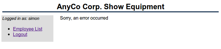

ob_start()関数は、以降生成される出力をすべてバッファに捕捉します。その他のPHP ob_*関数は、バッファの破棄やブラウザへのフラッシュを実行するためのものです。このコード内の例外ハンドラのob_end_clean()コールで「Steven King has:」というメッセージが破棄されるため、カスタム・エラー・メッセージを出力できます。
アプリケーションを再度実行すると、次のエラーが表示されます。

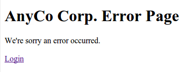

これはApacheログ・ファイルへのメッセージの記録と、エラー・ページへのリダイレクトを実行します。このエラー・ページを新規のHTMLファイルac_error.htmlで作成します。

アプリケーションを実行してログインします。「Show」をクリックして、従業員の備品を表示します。エラー・ページが表示されます。
