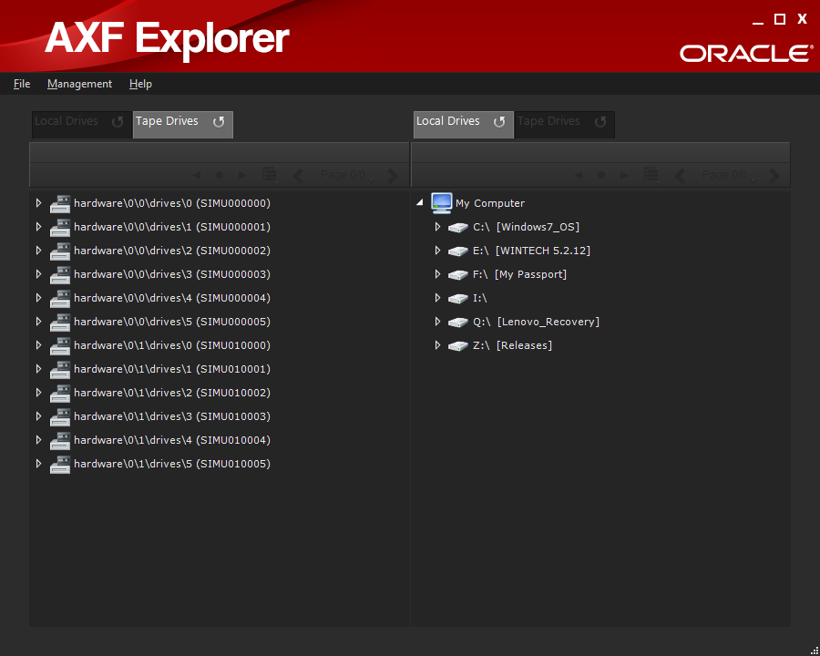

모든 구성 설정이 확인된 경우 Configuration 화면에서 OK를 눌러 변경사항을 저장합니다. 변경된 구성이 있을 경우 AXF Explorer가 왼쪽 창과 오른쪽 창에 대한 탐색 트리를 다시 로드합니다.
기본 화면에서 다시 로드된 트리
