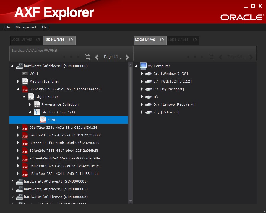

AXF Explorer 작업은 Windows 운영체제와 유사한 끌어 놓기 절차를 통해 수행됩니다. 이 장에서는 AXF Explorer 사용에 대해 설명합니다.
작업 개요
기본 화면에서 로컬 드라이브 또는 테이프 드라이브 옆에 있는 더하기 아이콘을 누르면 드라이브(또는 테이프) 폴더 및 파일 트리가 확장되어 해당 특정 드라이브(또는 삽입된 테이프)에 들어 있는 폴더와 파일이 표시됩니다. 특정 AXF 파일 옆에 있는 더하기 아이콘을 누르면 파일이 확장되어 컨텐츠가 표시되므로 파일을 복사할 수 있습니다.

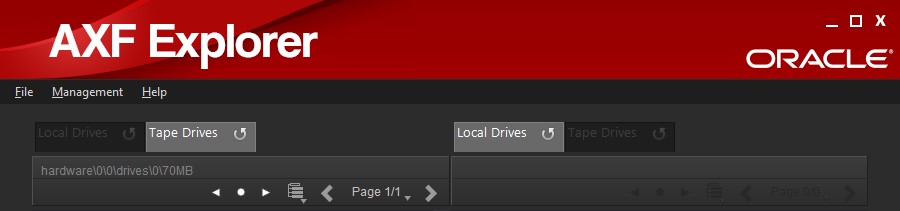

오른쪽 및 왼쪽 창 상단에 있는 두 개의 탭은 화면 양쪽의 Local Drives 뷰와 Tape Drives 뷰 간을 전환하는 데 사용됩니다. 어떤 쪽에 어느 드라이브가 표시되는지에 관계없이 화면 양쪽에서 반대쪽으로(오른쪽에서 왼쪽으로 또는 왼쪽에서 오른쪽으로) 작업을 수행할 수 있습니다. 각 탭의 Refresh 버튼을 누르면 현재 화면에 대해 새로고침이 수행됩니다. 버튼은 탭이 활성 상태인 경우 활성화됩니다.
확장된 드라이브, 폴더 및 파일
AXF 객체의 파일 탐색 트리 내에 표시되는 파일 구성요소 수는 페이지당 고정 값으로 설정됩니다. 이 설정은 Configuration 화면에서 수정합니다. 파일 탐색 트리를 쉽게 읽을 수 있도록 각 페이지에는 파일의 하위 세트만 표시됩니다.
화면 양쪽의 Drive 탭 바로 아래에 있는 탐색 화살표를 사용하면 파일 트리가 선택된 경우(및 트리가 확장된 경우) 또는 파일 트리 내 파일 또는 폴더가 선택된 경우 페이지를 변경할 수 있습니다. 두 화살표 사이에는 페이지 수가 표시됩니다. 왼쪽의 수는 현재 페이지를 나타내며, 오른쪽의 수는 총 페이지 수를 나타냅니다. 또한 슬라이드 컨트롤이 활성화되므로 이를 통해 특정 페이지로 바로 이동할 수 있습니다.
페이지 탐색 왼쪽에 있는 왼쪽 화살표, 원 및 오른쪽 화살표 아이콘은 테이프 검색이 수행되는 방식을 제어합니다.
페이지 탐색 컨트롤

AXF 객체 검색
AXF Explorer는 일반적으로 테이프 끝까지 검색을 수행하고 이전 객체에 대한 각 포인터를 따라가면서 테이프에서 모든 AXF 객체를 찾습니다. 검색 작업은 테이프 끝에 도달하기까지 시간이 조금 걸릴 수 있습니다. 어떤 경우에는 AXF 객체에 액세스하기 위해 오랫동안 기다리지 않고자 할 수도 있습니다. 그러면 검색할 테이프의 시작 블록 위치를 AXF Explorer에 제공하여 검색 시간을 줄일 수 있습니다. 이 방법을 사용하면 설정된 블록 위치부터 한 번에 하나씩 이전 또는 다음 AXF 객체까지 찾을 수 있습니다.
AXF 객체 검색 컨트롤
트리에서 테이프 드라이브 항목을 누르면 시작 테이프 블록 위치를 설정하고 이전 또는 다음 객체까지 검색을 수행하는 데 사용할 수 있는 컨트롤 버튼이 표시됩니다.
AXF 객체 내 검색에 사용되는 세 가지 버튼은 다음과 같습니다.
왼쪽 화살표
왼쪽 화살표 버튼은 테이프의 시작 블록 위치부터 이전 AXF 객체까지 검색을 수행합니다.
가운데 버튼
가운데 버튼(채워진 원)은 검색 시작 및/또는 현재 블록 위치 확인을 위한 시작 블록 위치를 설정합니다.
오른쪽 화살표
오른쪽 화살표 버튼은 테이프의 시작 블록 위치부터 다음 AXF 객체까지 검색을 수행합니다.
시작 블록 위치 설정
가운데 버튼을 누르면 AXF 객체 검색을 시작할 시작 블록 위치를 설정할 수 있는 대화 상자가 표시됩니다. 현재 시작 블록 위치 값도 표시됩니다. 객체 검색에 사용 가능한 두 가지 옵션은 다음과 같습니다.
Scan Entire Tape
AXF Explorer가 테이프 끝까지 검색을 수행하고 모든 AXF 객체를 찾아 표준 AXF 스캔 작업을 수행합니다.
Start Scan at Block
AXF Explorer가 지정된 블록 위치부터 스캔 작업을 시작합니다. 단일 AXF 객체 검색 결과만 트리에 표시됩니다.
이전 또는 다음 AXF 객체까지 검색
시작 블록 위치를 지정한 후 Search Previous Object 또는 Search Next Object를 누릅니다. 그러면 드라이브가 지정된 시작 블록 위치까지 검색을 수행하여 AXF 객체를 찾으려고 시도합니다. 성공하면 AXF 객체가 파일 트리에 추가됩니다. 하나의 AXF 객체만 검색되어 추가됩니다. 특정 AXF 객체를 찾은 후에는 Search Object를 다시 눌러 다른 이전 또는 다음 객체를 찾을 수 있습니다.
이전 AXF 객체를 스캔할 때 순서대로 다음 객체를 찾는 데 사용되는 방법은 Previous Object Seek Method 설정에 따라 결정됩니다.

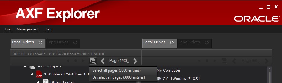

파일 트리 페이지 선택 및 탐색
파일 트리의 각 폴더에는 특정 페이지당 최대 파일 수만 표시될 수 있습니다. 파일 트리 또는 원하는 파일이나 폴더를 선택하면 파일 트리 탐색 버튼이 활성화됩니다. 탐색 패널이 활성화되도록 하려면 선택한 폴더를 확장해야 합니다.
파일 트리 다중 페이지 선택
여러 페이지에 걸쳐 존재하는 파일 트리가 포함된 AXF 객체(특히 복합 객체)의 경우 페이지 단위로 파일을 수동으로 선택하지 않고 모든 파일을 선택할 수 있습니다. 다중 선택 목록 버튼 위에 AXF 객체의 이름이 표시됩니다. 다중 선택 목록에는 다음 두 개의 하위 메뉴가 있습니다.
Select All Pages
현재 선택된 파일 트리 아래에 있는 모든 파일 및 폴더 항목을 선택합니다.
Unselect All Pages
현재 선택된 파일 트리 아래에 있는 모든 파일 및 폴더 항목의 선택을 해제합니다.
볼륨 다중 페이지 선택 컨트롤
파일 트리 페이지 탐색
File Tree Navigation 패널이 활성화되면 즉시 현재 페이지 및 사용 가능한 총 페이지 수가 표시됩니다. 화살표 버튼을 누르면 이전 또는 다음 페이지로 이동합니다.
특정 페이지로 이동하려면 두 화살표 사이에 있는 Page 링크를 누릅니다. 그러면 페이지 선택 컨트롤이 나타납니다. 적합한 페이지로 컨트롤을 밀면 파일 트리에 해당 페이지가 표시됩니다. 대상 페이지 번호가 컨트롤 왼쪽에 표시됩니다.

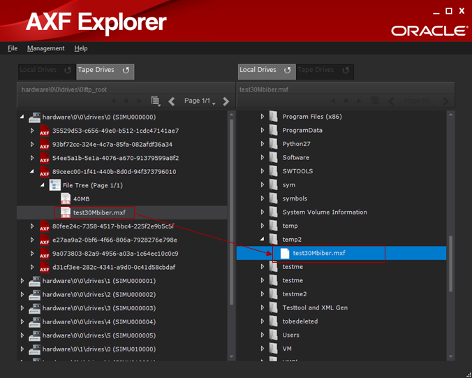

AXF 객체 내에 저장된 전체 파일을 개별적으로 추출하여 로컬 드라이브에 저장할 수 있습니다. 여러 테이프에 산재한 단편화된 파일을 추출하고 실시간 결합하여 원본 파일을 다시 만들 수 있습니다. 또한 AXF 객체에 대한 전체 컨텐츠(파일 및 메타데이터)를 저장할 수 있습니다.
파일 및 폴더 복사
드라이브 간에 한 파일(또는 여러 파일)을 복사하려면 먼저 탐색 트리를 통해 원하는 AXF 파일을 찾습니다. 원하는 파일 또는 폴더를 찾은 후 더하기 아이콘을 눌러 AXF 파일을 확장하면 포함된 파일이 표시됩니다. 대상으로 복사할 파일 또는 폴더를 선택할 수 있습니다. 폴더를 선택하면 모든 파일과 기본 하위 폴더를 선택된 대상으로 복사할 것임을 의미합니다.
CTRL 키(개별적으로 객체를 선택하려는 경우) 또는 SHIFT 키(객체 범위를 선택하려는 경우)를 누른 상태에서 특정 객체에서 마우스 버튼을 누르거나 해당 범위의 첫번째와 마지막 객체를 각각 눌러 객체를 여러 개 선택합니다.
반대쪽(오른쪽 또는 왼쪽) 패널에서 대상 드라이브, 테이프 및 폴더(해당하는 경우)를 찾은 다음 옆에 있는 더하기 아이콘을 사용하여 필요에 따라 확장합니다.
소스 객체와 대상 드라이브 및 폴더를 선택한 후에는 객체를 눌러 원하는 대상 위치로 끌어 놓습니다. 그러면 복사 작업을 수행 중임을 나타내는 Copy Status 대화 상자가 표시됩니다.

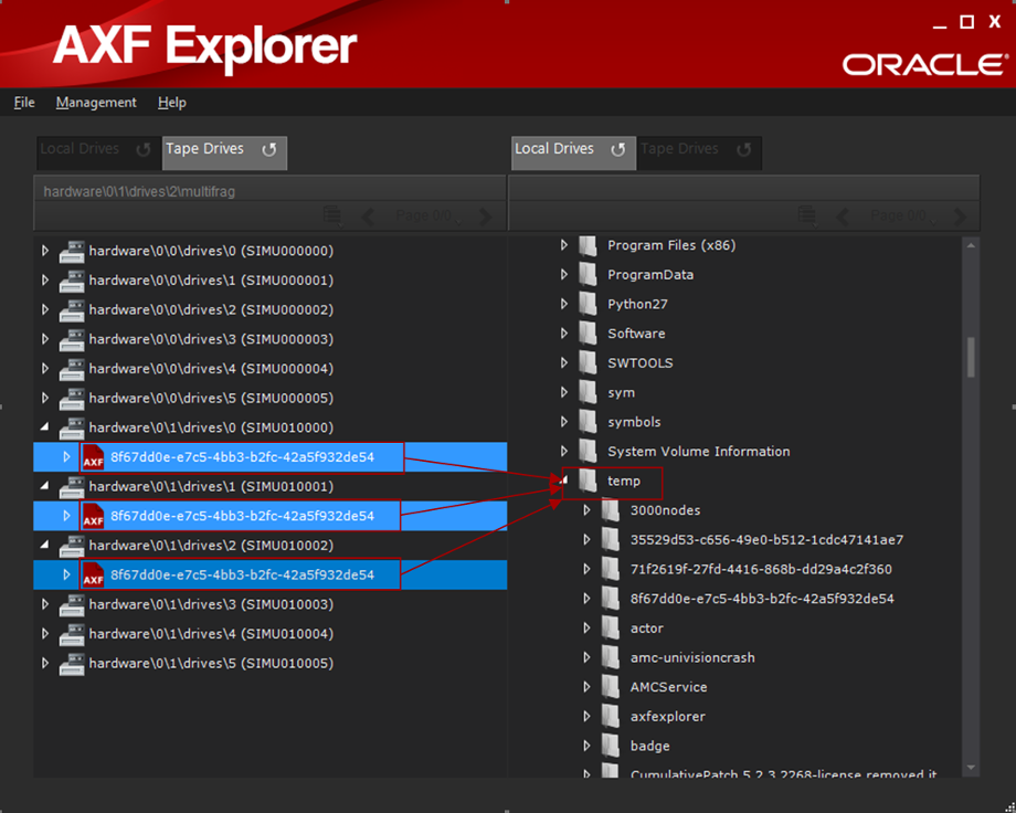

단편화된 파일 재구성
파일이 여러 테이프에 분할되어 있으면 AXF 객체에 전체 파일의 부분 단편만 포함됩니다. AXF 객체에서 위치를 나타내는 세 가지 유형의 단편화된 파일은 다음과 같습니다.
  • 첫번째
  • 내부
  • 마지막
단편화된 파일의 경우 첫번째 단편과 마지막 단편은 하나씩만 존재할 수 있습니다. 하지만 내부 단편은 여러 개 존재할 수 있습니다. 각각의 해당 단편을 함께 결합하여 원본 파일을 다시 만들 수 있습니다.
AXF 객체에서 단편화된 파일을 복사할 수 있습니다. 그런 다음 각 단편을 로컬 드라이브의 동일한 위치에 기록해야 합니다. 단편(첫번째, 내부 또는 마지막)이 선택되는 순서는 파일을 다시 만들 때 기록되는 방식에 영향을 주지 않습니다. 각 단편은 동일한 이름으로 저장됩니다. 단, 이전에 추출된 단편을 겹쳐쓰지 않습니다. AXF Explorer가 적절히 결합합니다. 파일에 속한 모든 단편이 추출된 경우 파일이 완전해집니다.
단편 재구성은 선택된 AXF 객체(UUID 또는 객체 이름-범주 동일)가 두 개 이상 포함된 전체 AXF 객체를 동일한 폴더에 덤프할 때도 사용할 수 있습니다.

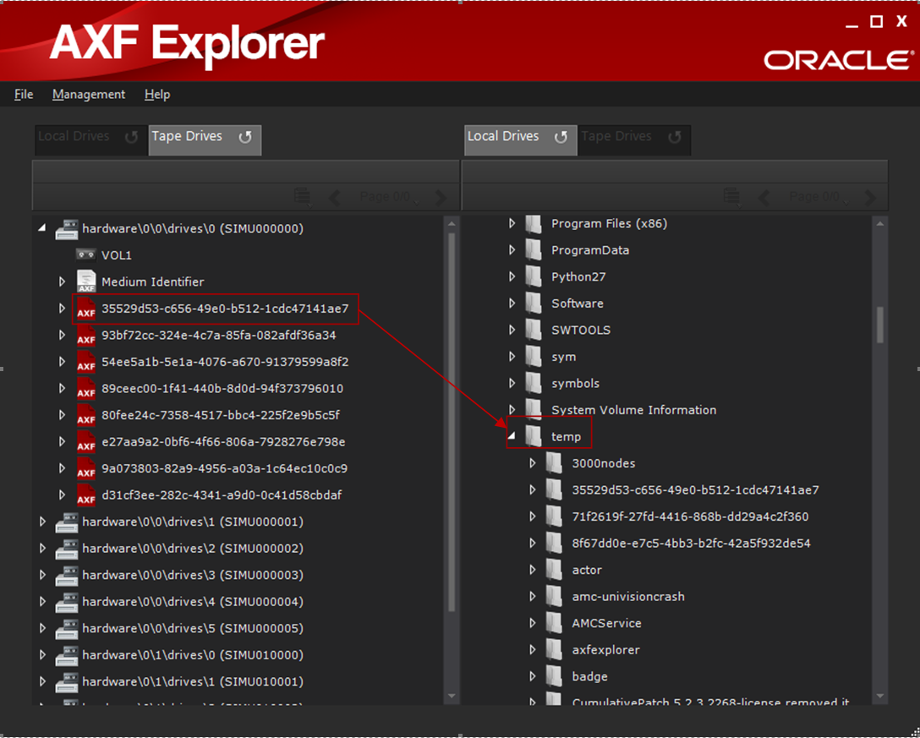

전체 AXF 객체의 컨텐츠 추출
AXF 객체의 전체 컨텐츠(메타데이터, 파일 및 폴더로 구성)를 추출하여 로컬 디스크에 저장할 수 있습니다. AXF 객체 덤프가 수행되면 먼저 별도의 폴더가 만들어지고 이 폴더에 UUID 또는 객체 이름-범주가 지정됩니다. 폴더 이름은 Show AXF Tape Object Name As 매개변수에 대한 구성 설정에 따라 다릅니다. 추출된 파일 컨텐츠를 포함할 데이터 하위 폴더가 만들어지고 AXF 객체 메타데이터를 포함할 메타데이터 하위 폴더가 만들어집니다.
전체 AXF 객체를 로컬 디스크에 덤프하려면 먼저 탐색 트리를 통해 원하는 AXF 객체를 찾습니다. CTRL 키(개별적으로 객체를 선택하려는 경우) 또는 SHIFT 키(객체 범위를 선택하려는 경우)를 누른 상태에서 특정 객체에서 마우스 버튼을 누르거나 해당 범위의 첫번째와 마지막 객체를 각각 눌러 객체를 여러 개 선택합니다.
로컬 디스크에 전체 객체 추출
여러 디스크에 걸쳐 존재하는 파일 단편은 복사 중 재구성됩니다.
단편화된 파일 재구성
복사 작업이 성공적으로 완료된 경우 Copy Status 대화 상자가 사라지고 새 위치에 객체가 표시됩니다.
복사 작업 완료

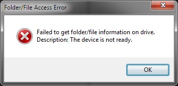

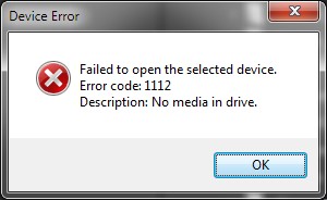

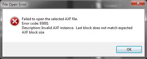

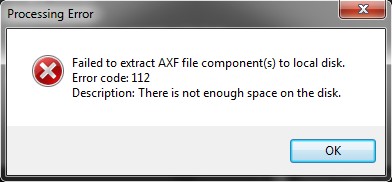

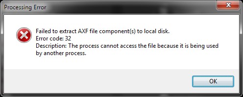

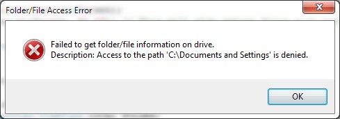

오류 통지
오류가 발생하면 대화 상자가 표시됩니다. 다음 목록에서 가능한 오류 및 의미를 설명합니다.
  • 선택된 드라이브에 액세스하지 못해 드라이브의 컨텐츠를 검색할 수 없습니다.
    오류 대화 상자
  • 파일 컨텐츠를 검색하려는 동안 특정 폴더에 액세스할 수 없습니다. 이 오류의 가능한 원인은 파일 권한 부족입니다.
    오류 대화 상자
  • 소스 파일 또는 대상 파일이 잠겨 있거나 다른 프로세스에서 사용되고 있으므로 열 수 없습니다.

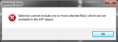

    오류 대화 상자
  • 선택된 파일 구성요소는 단편화된 AXF 객체에서 사용할 수 없으므로 AXF Explorer가 추출할 수 없습니다.
    오류 대화 상자
  • 선택된 AXF 파일은 손상되거나 잘못된 파일입니다.
    오류 대화 상자
  • 테이프 드라이브에 삽입된 매체가 없습니다.
    오류 대화 상자
  • 대상 드라이브에 남은 공간이 없어 쓰기 오류가 발생했습니다.
