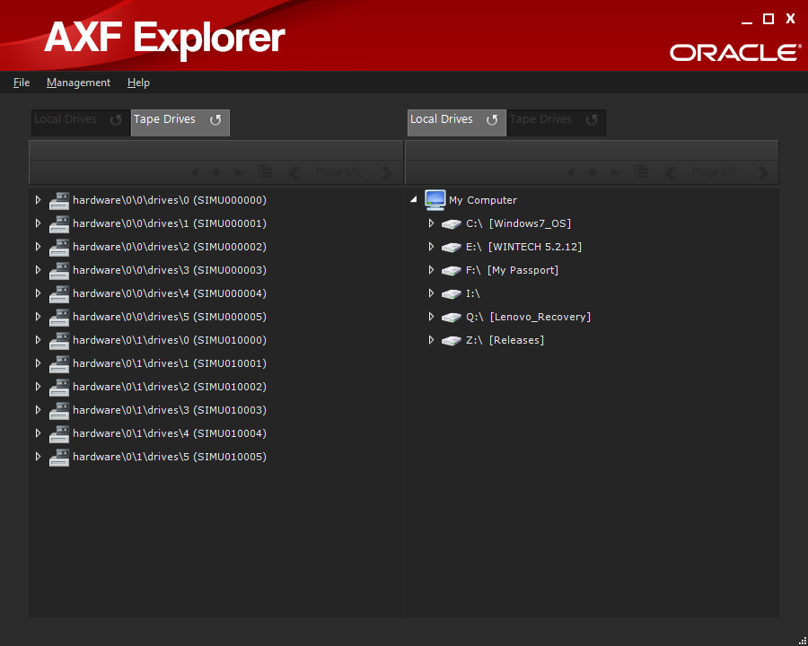

構成の保存
すべての構成設定を確認したら、「Configuration」画面で「OK」をクリックして変更を保存します。構成の変更があった場合、AXF Explorer では、左右両方の表示ペインのナビゲーションツリーがリロードされます。
メイン画面のリロードされたツリー
