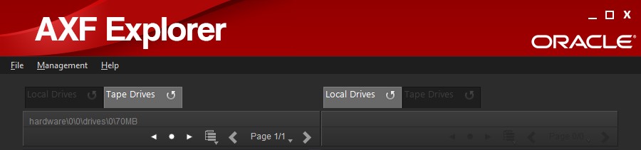

右と左に表示されているペインの上部にある 2 つのタブは、ディスプレイの両側の「Local Drives」と「Tape Drives」のビューを切り替えるために使用します。どちら側にどのドライブが表示されているかに関係なく、操作はディスプレイのいずれかの側から反対側 (右から左、または左から右) に実行できます。各タブの「Refresh」ボタンは、現在の表示をリフレッシュします。このボタンは、タブがアクティブな場合にアクティブになります。

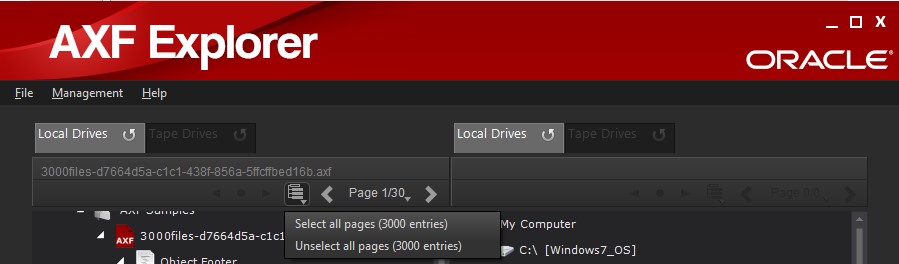

ファイルツリーの複数ページ選択
複数のページにまたがるファイルツリーを含む AXF オブジェクトの場合 (特に複雑なオブジェクトの場合)、すべてのファイルを選択する際に、これらのページをページごとに手動で選択する必要はありません。AXF オブジェクトの名前は、複数選択リストボタンの上に表示されます。複数選択リストには、次の 2 つのサブメニューが含まれます。
Select All Pages
現在選択されているファイルツリーの下に収まるすべてのファイルおよびフォルダエントリを選択します。
Unselect All Pages
現在選択されているファイルツリーの下に収まるすべてのファイルおよびフォルダエントリを選択解除します。

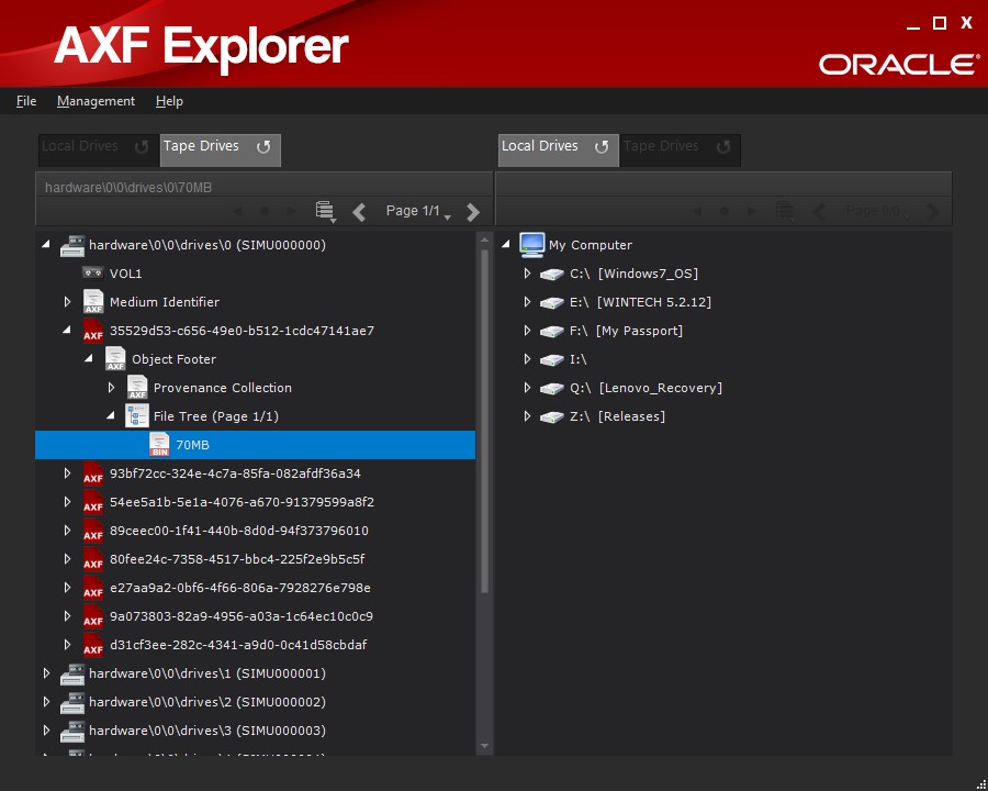

メタデータを保存するには、ナビゲーションツリーを使用して、テープインスタンスまたは AXF オブジェクトのツリーを展開することによって、目的のメタデータタイプを見つけます。複数のオブジェクトを選択するには、CTRL キー (個々のオブジェクトを選択する場合) または SHIFT キー (オブジェクトの範囲を選択する場合) を押したまま、特定のメタデータタイプをクリックするか、または範囲内の最初と最後のメタデータタイプをクリックします。
反対側のパネル (右または左) で、宛先のドライブおよびフォルダ (該当する場合) を見つけます。必要に応じて、ドライブおよび (または) フォルダの横の「プラス」アイコンを使用して、それを展開します。
ソースメタデータのタイプと宛先のドライブおよびフォルダを選択したあとに、目的の宛先の場所にオブジェクトをドラッグ&ドロップします。「Copy Status」ダイアログボックスが表示され、コピー操作が実行されていることが示されます。

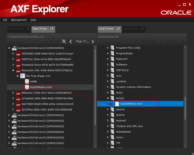

AXF オブジェクト内に格納されている完全なファイルを個別に抽出して、ローカルドライブに保存できます。複数のテープにまたがって存在する断片化されたファイルを抽出して、リアルタイムで結合し、元のファイルを再作成できます。さらに、AXF オブジェクトの全体の内容 (ファイルおよびメタデータ) を保存できます。
ファイルとフォルダのコピー
あるドライブから別のドライブにファイル (または複数のファイル) またはフォルダをコピーするには、まずナビゲーションツリーを使用して、目的の AXF ファイルを見つけます。目的のファイルまたはフォルダを見つけたら、「プラス」アイコンをクリックして、AXF ファイルを展開して、それに格納されているファイルを表示します。ターゲットの宛先にコピーするファイルまたはフォルダを選択できます。フォルダを選択した場合、そのすべてのファイルと下にあるサブフォルダを、選択した宛先にコピーすることが目的であることを示します。
複数のオブジェクトを選択するには、CTRL キー (個々のオブジェクトを選択する場合) または SHIFT キー (オブジェクトの範囲を選択する場合) を押したまま、特定のオブジェクト上でマウスボタンをクリックするか、または範囲内の最初と最後のオブジェクトをそれぞれクリックします。
反対側のパネル (右または左) で、宛先のドライブ、テープ、およびフォルダ (該当する場合) を見つけて、必要に応じてその横にある「プラス」アイコンを使用してそれを展開します。
ソースオブジェクトと宛先のドライブおよびフォルダを選択したあとに、オブジェクトをクリックし、それを目的の宛先の場所にドラッグ&ドロップします。「Copy Status」ダイアログボックスが表示され、コピー操作が実行されていることが示されます。

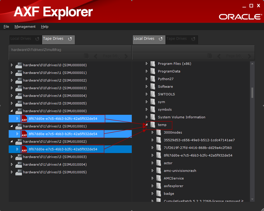

断片化されたファイルの再構築
複数のテープにわたってファイルを分割すると、AXF オブジェクトには、ファイル全体の一部のフラグメントのみが含められます。AXF オブジェクト内のそれぞれの位置を示す 3 つのタイプの断片化されたファイルがあります。
  • 最初
  • 内部
  • 最後
断片化されたファイルの場合、1 つの最初のフラグメントと 1 つの最後のフラグメントのみが存在できます。ただし、内部フラグメントは複数存在する場合があります。これらの各フラグメントを結合して、元のファイルを再作成する必要があります。

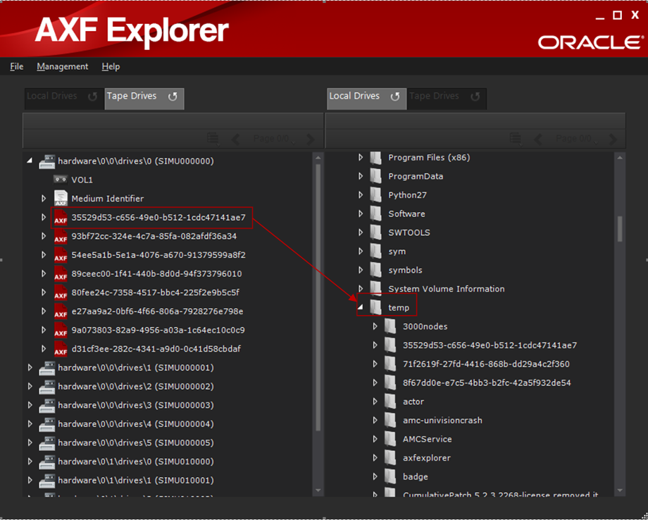

断片化されたファイルを AXF オブジェクトからコピーできます。各フラグメントがローカルドライブ上の同じ場所に書き込まれる必要があります。フラグメント (最初、内部、または最後) が選択された順序 (またはシーケンス) は、ファイルの再作成時にそれらが書き込まれる方法に影響しません。各フラグメントは同じ名前で保存されます。ただし、以前に抽出されたフラグメントを上書きしません。AXF Explorer は適切にそれらを結合します。ファイルに属するすべてのフラグメントが抽出されたら、ファイルが完成します。
複数の選択された AXF オブジェクト (同じ UUID またはオブジェクト名カテゴリの) を同じフォルダに格納する完全な AXF オブジェクトダンプを実行した場合にも、フラグメントの再構築が可能です。
AXF オブジェクト全体の内容の抽出
AXF オブジェクトの内容全体 (メタデータ、ファイル、およびフォルダから構成される) を抽出して、ローカルディスクに保存できます。AXF オブジェクトダンプが実行されると、個別のフォルダが最初に作成され、UUID またはオブジェクト名カテゴリで指定されます。フォルダ名は「Show AXF Tape Object Name As」パラメータの構成設定によって異なります。抽出されたファイルの内容を保持するためにデータサブフォルダが作成され、AXF オブジェクトのメタデータを保持するためにメタデータサブフォルダが作成されます。
AXF オブジェクト全体をローカルディスクにダンプするには、まずナビゲーションツリーを使用して、目的の AXF オブジェクトを見つけます。複数のオブジェクトを選択するには、CTRL キー (個々のオブジェクトを選択する場合) または SHIFT キー (オブジェクトの範囲を選択する場合) を押したまま、特定のオブジェクト上でマウスボタンをクリックするか、または範囲内の最初と最後のオブジェクトをそれぞれクリックします。

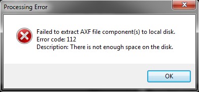

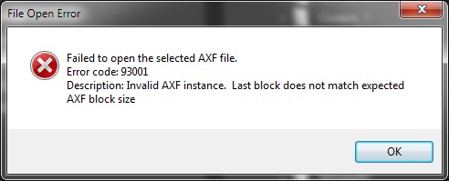

エラー通知
エラーが検出されると、ダイアログボックスが表示されます。次のリストに、発生する可能性のあるエラーとそれらの意味について説明します。

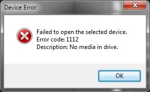

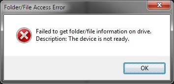

  • ドライブの内容を取得するために、選択したドライブにアクセスできません。
    エラーダイアログボックス

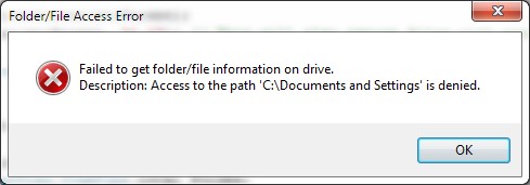

  • そのファイルの内容を取得しようとするときに、特定のフォルダにアクセスできません。このエラーの考えられる原因は、不十分なファイルアクセス権です。
    エラーダイアログボックス

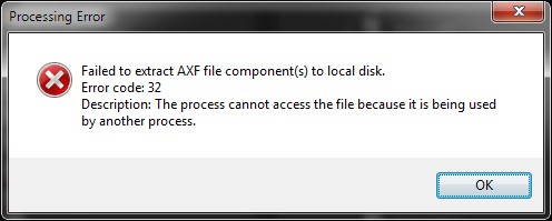

  • ソースファイルまたは宛先ファイルは、ロックされているか別のプロセスで使用中であるため、開けません。
    エラーダイアログボックス

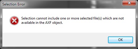

  • AXF Explorer は、断片化された AXF オブジェクト内で、選択されたファイルコンポーネントを使用できないため、これらを抽出できません。
    エラーダイアログボックス
  • 選択された AXF ファイルは破損しているか無効です。
    エラーダイアログボックス
  • テープドライブに媒体が挿入されていません。

  • ターゲットドライブに空き領域が残っていないため、書き込みエラーが発生しました。
