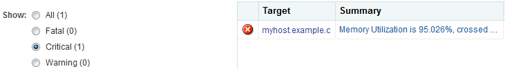

図39-3 ホストのオープン・インシデント・ダッシュレット
図39-3の説明が続きます
「図39-3 ホストのオープン・インシデント・ダッシュレット」の説明
インシデント・マネージャは、インシデントの詳細とインシデントをもたらしたイベントを表示します。「イベント」タブ、「通知」タブ、「My Oracle Supportのナレッジ」タブが(左から右に横一列に)「インシデント・マネージャ」ページの個別のブックマークにあります。オンラインの場合、リンクはMy Oracle Supportを参照します。
「インシデント・マネージャ」ページでは、インシデントの認識、コメントの追加またはインシデントの管理ができます。
