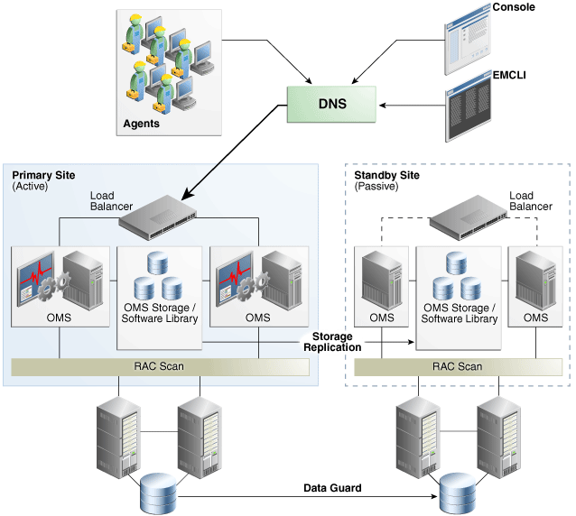

Cloud Controlデプロイメントに対する障害時リカバリ・ソリューションには、OMS、ソフトウェア・ライブラリおよびリポジトリのコンポーネントのスタンバイ・サイトへのレプリケーションが含まれます。このソリューションは、前の章で説明した高可用性ソリューションと組み合せて、Cloud Controlの可用性の中断を最小限に抑えながら、コンポーネントの障害からサイト全体の停止までの多岐にわたる障害を確実にリカバリできるようにします。
前の章で説明した高可用性設計と、この章で説明する障害時リカバリ・ソリューションとを組み合せた、Enterprise Manager Cloud Controlの完全な実装を次の図に示します。
図20-1 高可用性と障害時リカバリのトポロジ
図はスタンバイ・サイトのレプリケーション・トポロジを示しています。
図に示されたDRソリューションの重要な部分は次のとおりです。
  • このソリューションにはサイトが2つあります。プライマリ・サイトは稼働中かつアクティブであり、スタンバイ・サイトはパッシブ・モードになっています。
  • Enterprise Managerのユーザーおよびエージェントからのトラフィックは、グローバル・ロード・バランサまたはプライマリ・サイトでホストされるIPアドレスに解決するDNSエントリによって、プライマリ・サイトに送られます。
  • スタンバイ・サイトは、フェイルオーバーの発生時にパフォーマンスが損なわれないように、ハードウェアとネットワークのリソースの点でプライマリ・サイトと同様です。
  • スタンバイ・サイトでは、OMSのインストールを実行する必要はありません。Oracleインベントリ、OMSソフトウェア、エージェントおよびソフトウェア・ライブラリはすべてレプリケートされた記憶域にあります。本番サイトの記憶域がスタンバイ・サイトにレプリケートされると、同等のデータがスタンバイ・サイトに書き込まれます。
  • OMSホスト名は、プライマリ・サイトからの問合せではプライマリOMSのIPアドレスに、セカンダリ・サイトからの問合せでは対応するスタンバイ・ホストのIPアドレスに解決できる必要があります。
  • OMSソフトウェア、Oracleインベントリ、ソフトウェア・ライブラリ、およびすべてのOMSに対するエージェント・バイナリと構成ファイルが、レプリケートされた記憶域にあります。
  • 各サイトのOMSホストは、同じマウント・ポイントを使用してレプリケートされた記憶域にアクセスします。
  • サイト間のレプリケーションは、スケジュールした一定の間隔で実施し、構成の変更後にも実施する必要があります。
  • Oracle Data Guard物理スタンバイを使用して、スタンバイ・サイトのリポジトリ・データベースをレプリケートします。
  • 最大量のREDOデータの生成を処理するために、プライマリ・サイトとスタンバイ・サイト間に十分なネットワーク・バンド幅が必要です。
  • プライマリ・サイトに障害または計画された停止が発生した場合には、次の手順を実行して、トポロジ内でスタンバイ・サイトがプライマリのロールを引き継げるようにします。
    • プライマリ・サイトのOMSを停止します
    • 記憶域のオンデマンド・レプリケーションを実行します(プライマリ・サイトを使用できる場合)
    • データベースをスタンバイ・サイトにフェイルオーバー/スイッチオーバーします
    • 記憶域レプリケーションを逆にして、スタンバイ・サイトでのレプリケートされた記憶域の読取り/書込みをアクティブ化します
    • スタンバイ・サイトでOMSを起動します
    • DNSまたはグローバル・ロード・バランサを更新して、ユーザー・リクエストをスタンバイ・サイトに再ルーティングします。この時点では、スタンバイ・サイトが本番のロールを引き継いでいます。

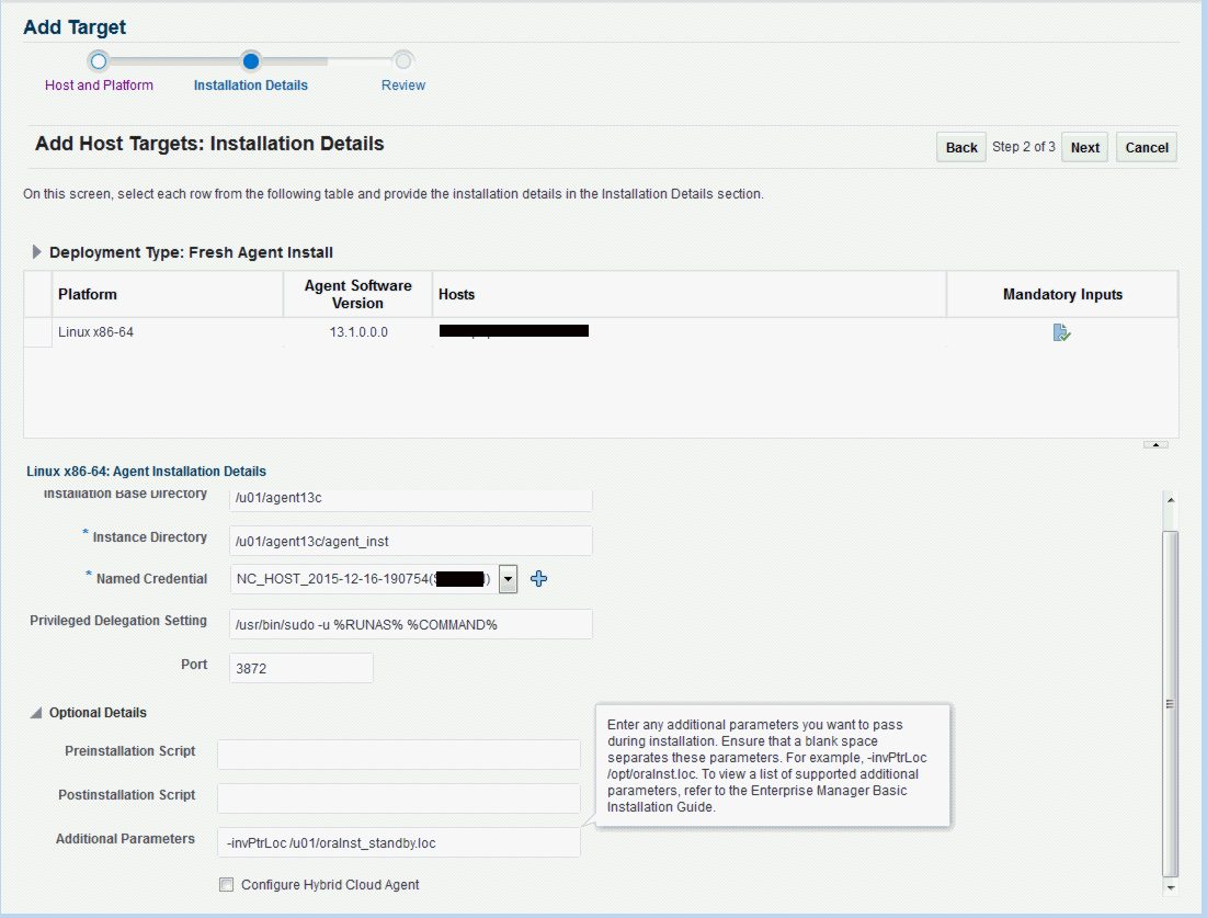

20.4.2 スタンバイOMSホストのモニタリング
スタンバイOMSホストの可用性のモニタリングは、スイッチオーバー/フェイルオーバー操作の準備ができていることを確認するために重要です。これらのホストをモニターするために、各スタンバイOMSホストのローカル・ファイルシステムにエージェントをデプロイする必要があります。スイッチオーバー/フェイルオーバー後にスタンバイ・サイトで起動されるコンポーネントとの競合を回避するために、スタンバイOMSホストにエージェントをデプロイするとき次の点を考慮する必要があります。
  • スタンバイOMSホストにデプロイされるエージェントは、レプリケートされたOracleインベントリを使用しないようにしてください。それらは、レプリケートされたOMSおよびエージェント・インストールを含まないローカル・インベントリを使用してインストールする必要があります。
  • スタンバイOMSホストにデプロイされるエージェントは、レプリケートされたエージェントによって使用されるものとは異なるポートにデプロイされる必要があります。これにより、レプリケートされたOMSおよびエージェントがスタンバイOMSホストで起動したときにポートの競合が回避されます。
  • 使用するネットワーク・トポロジ(両方のサイトで別名またはスタンバイ・サイトでのみ別名)にかかわらず、これらのエージェントはスタンバイOMSホストの物理ホスト名を使用してデプロイする必要があります。
  • これらのエージェントは別のインベントリにデプロイして、OMSインストールに使用されるインベントリとは別にしておく必要があります。
  • エージェントがスタンバイOMSホストにデプロイされた後で、すべてのOMSエージェント(レプリケートされた記憶域に別名ホスト名でインストールされたもの、およびローカル・ストレージに物理ホスト名でインストールされたもの)が同じタイムゾーンで一貫して構成されていることを確認してください。エージェントのタイムゾーン変更の詳細は、『Enterprise Manager Cloud Control管理者ガイド』の管理エージェントのためのEMCTLコマンドに関する説明を参照してください。
エージェント・インストールのインベントリの場所を指定すると、インストール中にインベントリ・ポインタ・ファイルを作成でき、-invPtrLocフラグを使用できます。
次の例に、インベントリの場所として/u01/oraInventory_standbyを定義するインベントリ・ポインタ・ファイルを示します
more /u01/oraInst_standby.loc
inventory_loc=/u01/oraInventory_standby
inst_group=dba
エージェント・インストール中に-invPtrLocフラグを渡すことができるようになります。
スタンバイOMSのモニタリング
