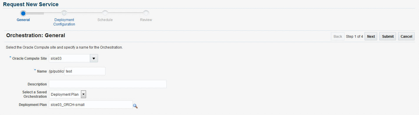

    図10-2 オーケストレーションのリクエスト: 一般ページ
  3. VMインスタンスが作成されるOracle Computeサイトを選択します。
  4. オーケストレーションの名前を入力して説明を指定します。
  5. なんらかのオーケストレーションがデプロイメント・プランやJSONファイルとして保存されている場合はここで選択します。保存されている使用可能なオーケストレーションがない場合は、「次へ」クリックして続行します。デプロイメント構成ページが表示されます。

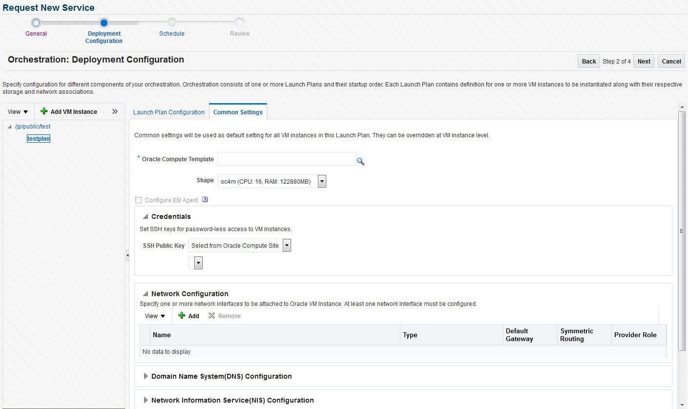

  8. 「共通設定」タブをクリックして、この起動プランのすべてのVMインスタンスに対して使用されるデフォルト設定を定義します。デフォルトの設定はVMインスタンス・レベルでオーバーライドできます。
    次の詳細を指定します。
    図10-3 オーケストレーションのリクエスト: デプロイメント構成
    • Oracle Computeテンプレート: テンプレートは、オペレーティング・システムがインストールされた仮想ハード・ディスクのコピーであり、インスタンスの起動に使用されます。テンプレートは、gzipで圧縮されてtarアーカイブに格納されたディスク・イメージ全体(パーティション表とカーネルを含む)である必要があります。「検索」アイコンをクリックして、リストから「テンプレート」を選択します。
    • 形状: 形状とは、仮想マシンの特性を定義するCPU、メモリーおよびIOの組合せです。ドロップダウン・リストから形状を選択します。
    • EMエージェントの構成: セルフ・サービス・ユーザーが、仮想マシンに管理エージェントをデプロイするために必要なEoIB OMSネットワークおよびIPoIBインスタンス記憶域ネットワークへのアクセス権を持っていない場合、このチェック・ボックスは無効化されています。
    • 資格証明: VMインスタンスにパスワードなしでアクセスするSSHキー資格証明および管理エージェントをデプロイするためのホスト資格証明を設定できます。次のものを使用できます。
      • Oracle SSHキー: SSHキー資格証明が設定されており、優先資格証明として使用できる場合、プリファレンスの使用を選択し、ドロップダウン・ボックスから資格証明のセットを選択します。「キーの入力」を選択する場合は、VMインスタンスにアクセスするために必要なSSH公開および秘密鍵のペアを指定する必要があります。「キーはファイル内にあります」を選択した場合、「参照」をクリックし、ファイルの公開/秘密鍵をクリックします。
      • Root SSHキー: ホストにSSHキー資格証明が設定されており、優先資格証明として使用できる場合、プリファレンスの使用を選択し、ドロップダウン・ボックスから資格証明のセットを選択します。「キーの入力」を選択する場合は、VMインスタンスにアクセスするために必要なSSH公開および秘密鍵のペアを指定する必要があります。「キーはファイル内にあります」を選択した場合、「参照」をクリックし、ファイルの公開/秘密鍵をクリックします。
      • Oracleユーザー: 「プリファレンスの使用」を選択した場合、ドロップダウン・ボックスから優先資格証明を選択します。「パスワードの入力」を選択した場合、Oracleユーザーのパスワードを入力する必要があります。
      • ルート・ユーザー: 「プリファレンスの使用」を選択した場合、ドロップダウン・ボックスから優先資格証明を選択します。「パスワードの入力」を選択する場合、ルート・ユーザーのパスワードを入力する必要があります。
    • ネットワーク構成: 「追加」をクリックして、VMインスタンスに関連付けられた1つ以上のネットワーク・インタフェースを選択します。ネットワークは、IPoIBまたはEoIBネットワークです。「ネットワークの選択」ウィンドウで、次を選択できます。
      • テナント・ネットワーク: これは、各テナントがOPCM内またはOPCM外の他のサーバーと通信するために構成されたネットワークです。
      • サービス・ネットワーク: これは、ZFSSAまたはExadataシステムなど、他のサービス・プロバイダと通信するために構成されたネットワークです。
    • 記憶域構成: 作成されるVMインスタンスに、1つ以上の記憶域ボリュームを関連付けることができます。「作成」をクリックします。「記憶域ボリュームの作成」ウィンドウで、記憶域ボリュームの名前やサイズを入力し、記憶域プロパティと、作成されるボリュームの数を選択して、「追加」をクリックします。
    • 拡張構成: オプションでVMインスタンスの追加の属性を指定できます。属性のキーと値を追加するには、「追加」をクリックします。
  9. 起動プランを作成した後で、起動プランを使用できる1つ以上のVMインスタンスを追加できます。作成した起動プランを選択して、「VMインスタンスの追加」をクリックします。「VMインスタンスの追加」ウィンドウで、作成されるVMインスタンスの名前と数を指定します。複数のインスタンスを追加する場合、指定した名前は各VMインスタンスの一意の名前を生成するための接頭辞として使用されます。インスタンス・レベルで構成設定を定義して、起動プラン・レベルで定義された設定をオーバーライドすることができます
    インスタンス・レベル固有の構成設定を定義するには、左のパネルからVMインスタンスを選択します。「Oracle VMインスタンス構成」ページが表示されます。インスタンス・レベル設定を定義するには、共通設定をオーバーライドするチェックボックスを選択して、デフォルトの起動プラン・レベル設定をオーバーライドします。Oracle Computeテンプレート、形状、ネットワークおよび記憶域構成を選択します。
  10. 「拡張構成」リージョンで、オプションで追加の属性を指定できます。「追加」をクリックします。「属性の追加」ウィンドウで、属性のキーと値を指定します。「タグ」フィールドでは、タグを入力してインスタンス・デプロイメント・リクエストを特定できます。オプションのネットワーク構成リージョンで、「ネットワーク構成」リージョンで定義したネットワークに追加の構成パラメータを指定できます。DNSサーバーのリストを指定したり、ネットワークをデフォルト・ゲートウェイ・ネットワークとして構成したり、基礎となる選択されたサービス・ネットワーク上でVMインスタンスをプロバイダとして構成したりすることができます。「次へ」をクリックします。
