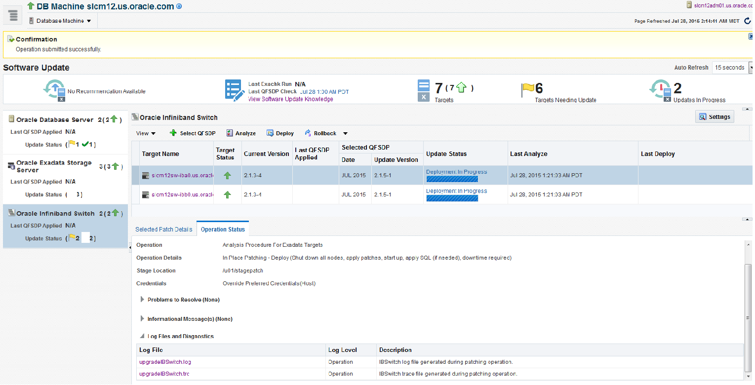

選択されたコンポーネントについて、ターゲット名、ステータス、バージョン、更新ステータス、最後の分析およびデプロイが起こった日時などの詳細に加えて、次の詳細情報を利用できます。
  • 選択したパッチの詳細: バグ修正および更新に関連するナレッジ記事などの詳細が表示されます。
  • 操作のステータス: ターゲットに対する現在の操作の情報をこのセクションで見ることができます。より詳細な情報は、「操作」タブを選択して次を参照してください。
    • サマリー: 入力したすべての情報が「サマリー」セクションで利用可能です。分析ステップが完了した後、パッチ適用ステップを表示できます。生成されたOplanベースのステップをダウンロードして表示するには、「ダウンロード」をクリックします。
    • 解決する問題: 分析およびデプロイ・フェーズで発生した問題は、このセクションに記録されています。
    • 情報メッセージ: このセクションには、情報テキストが含まれています。
    • ログ・ファイルと診断: 分析、デプロイまたはロールバック・フェーズの進行中に、静的リンクのリストが表示されます。オンデマンド・ファイルをフェッチし、ターゲットで実行されたパッチ適用ステップに関する情報を含むログ・ファイルおよびトレース・ファイルの詳細を表示するには、リンクをクリックします。
      パッチ適用プロセスが完了すると、ログ・ファイルが自動的にフェッチされ、OMSリポジトリに格納されます。zipファイルをダウンロードするには、リンクをクリックします。zipには、ターゲットで実行されたパッチ適用ステップに関する情報を含むログおよびトレース・ファイルが含まれています。

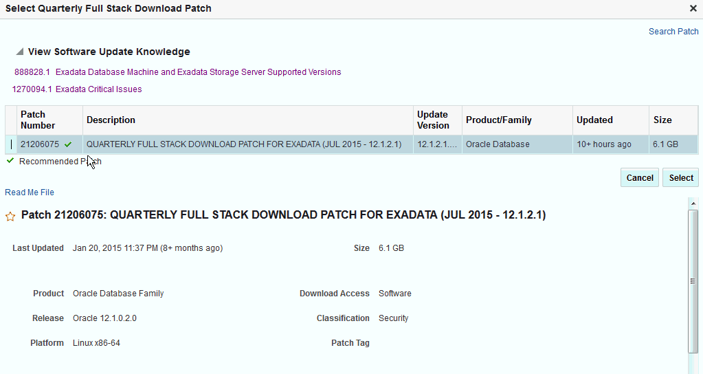

  5. パッチを適用するターゲットを選択し、QFSDPの選択をクリックします。
    毎四半期のフル・スタック・ダウンロード・パッチの選択ウィンドウに、Oracle Database Serverターゲットに適用できるQFSDPのリストが表示されます。推奨(最新)のパッチにはチェック・マークが付けられています。適用するQFSDPを選択し、「選択」をクリックします。
    図46-1 QFSDPの選択
    QFSDPの選択
    ソフトウェア更新ナレッジ・セクションには、Exadataストレージ・サーバー・ソフトウェアを実行しているOracle Exadata Databaseマシンのソフトウェア・パッチおよびリリースについての情報、およびExadataストレージ・サーバーのために重要と判断された修正と回避策のリストが含まれています。
    Oracle Exadata用の毎四半期のフル・スタック・ダウンロード・パッチのインストールに関する情報は、「READMEファイル」をクリックします。

46.5 Exadataインフィニバンド・スイッチの更新
ExadataターゲットのOracle Infinibandスイッチ・コンポーネントにパッチを適用するには、次の手順に従います。
注意:
Exadataインフィニバンド・スイッチは、コンポーネント・ベースの更新のみをサポートします。個々のターゲットを更新することはできません。
  1. 「ターゲット」メニューから「Exadata」.を選択します。
  2. パッチを適用するExadataターゲットの名前をクリックします。
  3. Exadataターゲット・ホームページで、「データベース・マシン」メニューから「ソフトウェア更新」を選択します。
  4. コンポーネント・ナビゲーション・セクションで、「Oracle InfiniBandスイッチ」を選択します。
  6. 「分析」をクリックします。
    分析のスケジュールを指定します。スケジュールを指定していない場合は、デプロイメント・プロシージャがすぐに実行されます。
    指定したオプションを検証します。まだオプションを指定していない場合(Exadataコンポーネント・ソフトウェア更新オプションの構成を参照)、必要なオプションを指定します。
    「送信」をクリックします。
  7. 分析が完了したら、「デプロイ」をクリックします。
