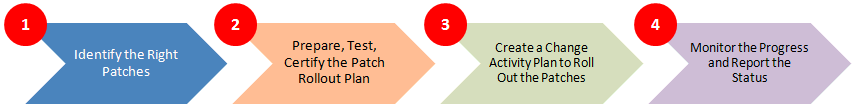

このユースケースの基本フローは次のとおりです。
パッチ適用ワークフロー
E.2.1 データ・センターに関連するパッチの特定
Enterprise Managerによって提供されるパッチ推奨を使用して、データ・センターに関連するパッチを特定します。パッチ推奨は、潜在的なシステム上の問題と、システム・パフォーマンスの向上やシステム停止の回避を支援する推奨に関するプロアクティブな通知です。推奨されるパッチは、セキュリティ・パッチと、企業の構成に基づくその他のパッチです。
E.2.2 パッチの公開計画の準備、テストおよび認定
環境を分析して、データ・センターのターゲットにパッチを適用できるかどうかを確認します。パッチを適用できることを確認したら、推奨されたパッチでパッチ計画を作成し、パッチ計画を使用してパッチをテストし、事前にパッチの競合をすべて診断して解決しておきます。パッチ計画がデプロイ可能な状態になったら、パッチ計画をテンプレートに変換することで認定します。
E.2.3 パッチを公開するための変更アクティビティ計画の作成
変更アクティビティ計画を作成します。具体的には、ターゲット・タイプを関連付け、実行する一連のタスク(パッチ適用前と後のタスクを含む)を作成し、使用するパッチ計画テンプレートを選択し、パッチ適用手順の優先度を指定し、データ・センターでの正式公開のために変更アクティビティ計画のスケジュールを設定します。
E.2.4 変更アクティビティの進捗のモニターとステータスの報告
様々な変更アクティビティの進捗をモニターし、パッチ公開操作のステータスを追跡し、ドリフトがあれば識別し、全体のステータスを管理職に報告します。
