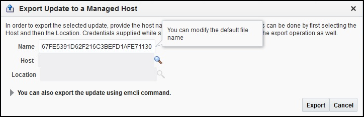

  3. 適切なServiceNowコネクタ名をクリックし、「アクション」リストから「エクスポート先」→「管理対象ホスト」を選択します。図5-1のようなポップアップ・ウィンドウが表示されます。
    図5-1 管理対象ホストへの更新のエクスポート
    管理対象ホストへの更新のエクスポート
  4. エクスポート・ファイルの名前を入力するか、デフォルト名をそのまま使用します。

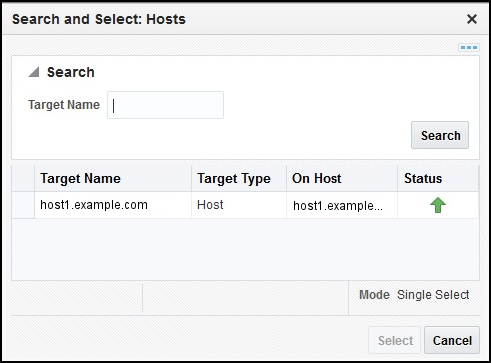

  5. 「ホスト」フィールドの検索アイコンをクリックします。図5-2のようなポップアップ・ウィンドウが表示されます。
    図5-2 ホストの検索
    ホストの検索
  6. ホストを選択して 「選択」をクリックします。結果を絞り込むには、検索文字列を入力する必要があります。

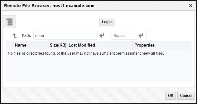

  7. 「管理対象ホストへの更新のエクスポート」ウィンドウで、「場所」フィールドの検索アイコンをクリックします。図5-3のようなポップアップが表示されます。
    図5-3 場所の検索
    場所の検索

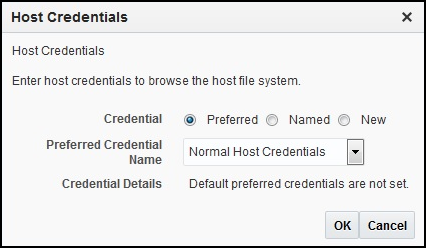

  8. 「ログイン」をクリックします。図5-4のようなポップアップが表示されます。
    図5-4 ホスト資格証明
    ホスト資格証明
    既存の「優先」または「指定」の資格証明を選択するか、名前付き資格証明の「新規」セットを入力して「OK」をクリックします。

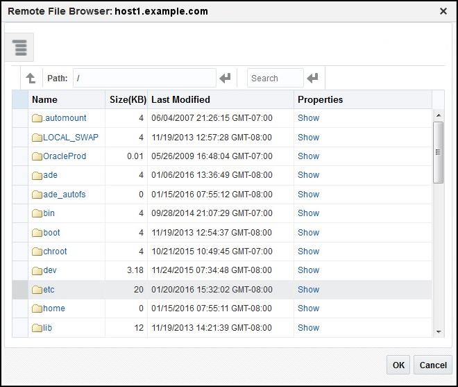

  9. 図5-5のようなポップアップ・ウィンドウが表示されます。
    図5-5 パスの選択
    パスの選択
  10. エクスポート・ファイルを配置するパスを選択して「OK」をクリックします。
  11. 「管理対象ホストへの更新のエクスポート」ウィンドウが表示され、選択した内容がリストされます。「エクスポート」をクリックします。
