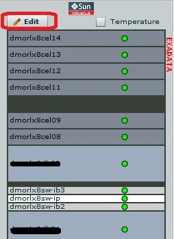

5.2.8.1 Exadata Database Machineスキーマ・ダイアグラムからのコンポーネントの削除
Exadata Database Machineスキーマ・ダイアグラムからコンポーネントを削除するには、次の手順を実行します。
  1. 「ターゲット」メニューから「Exadata」を選択します。
  2. Exadata Database Machineスキーマ・ダイアグラムで、図5-1に示すように「編集」をクリックします。
    図5-1 スキーマ・ダイアグラムの「編集」ボタン
    スキーマ・ダイアグラムの「編集」ボタン

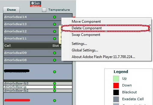

  3. 削除するコンポーネントを右クリックします。ポップアップ・ウィンドウで、図5-2に示すように「コンポーネントの削除」を選択します。
    図5-2 コンポーネントの削除
    コンポーネントの削除

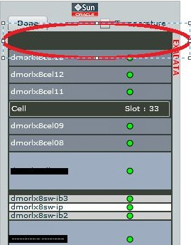

  5. Exadata Database Machineスキーマ・ダイアグラムは、図5-4に示すように空のスロットを表示するためにリフレッシュされます。
    図5-4 空のスロットとともにリフレッシュされたスキーマ・ダイアグラム
  6. 指定するスロットで削除されたコンポーネントを確認した後、Exadata Database Machineスキーマ・ダイアグラムの「完了」をクリックします。

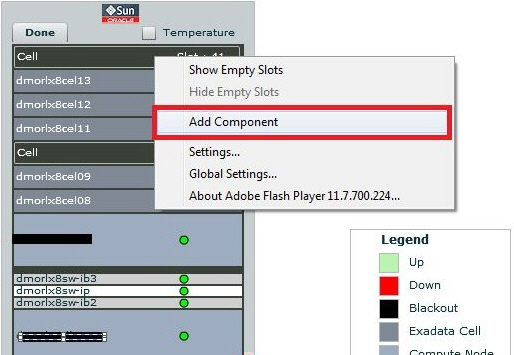

5.2.8.2 Exadata Database Machineスキーマ・ダイアグラムへのコンポーネントの追加
Exadata Database Machineスキーマ・ダイアグラムからコンポーネントを追加するには、次の手順を実行します。
  1. 「ターゲット」メニューから「Exadata」.を選択します
  2. Exadata Database Machineスキーマ・ダイアグラムで、「編集」をクリックします。
  3. 追加するコンポーネントの空のスロットを右クリックします。ポップアップ・ウィンドウで、図5-5に示すように「コンポーネントの追加」を選択します。
    図5-5 コンポーネントの追加
    コンポーネントの追加

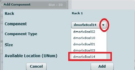

  4. スキーマ・ダイアグラムに追加する複数のコンポーネントがある場合、図5-6に示すように「コンポーネント」ドロップダウン・メニューから正しいコンポーネントを選択します。
    図5-6 複数のコンポーネントの追加
    複数のコンポーネントの追加

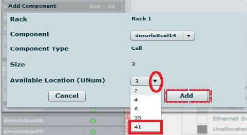

    また、図5-7に示すように「使用可能な場所(UNum)」ドロップダウン・メニューで正しいスロット番号を選択します。
    図5-7 使用可能な場所
    使用可能な場所
    「追加」をクリックします。
  5. 指定するスロットで追加されたコンポーネントを確認した後、Exadata Database Machineスキーマ・ダイアグラムの「完了」をクリックします。

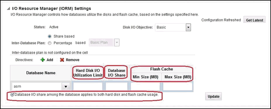

I/O Resource Manager (IORM)の設定を更新するには、次の手順を実行します(Exadata Storage Serverソフトウェア・リリース12.1.2.1.0以上)。
  1. 前述のように、IORMの「パフォーマンス」ページに移動します。図5-8に、I/O Resource Manager (IORM)の「設定」ペインを示します。
    図5-8 I/O Resource Manager (IORM)の「設定」
    注意:
    単一のセルを更新することもできます。Exadataグリッド・グループを展開すると、そのグループに関連付けられたすべてのセルが表示されます。更新するセルをクリックします。
    IORM設定を更新する手順は、単一のセルの場合もセル・グループの場合も同じです。
  2. 「データベース名」列で、ドロップダウン・メニューからデータベースを選択します。
  3. 「ハード・ディスクI/O使用率制限(%)」列に値を入力します。
  4. 「データベースI/O共有」列に値を入力します。
  5. 「フラッシュ・キャッシュ」列に最小値および最大値をMB単位で入力します。
  6. 「ディスクI/Oの目標」ドロップダウン・メニューで、リストから目標を選択します(デフォルトは「自動」です)。
    • 「低遅延」- この設定は非常に適切な待ち時間が要求されるクリティカルなOLTPワークロードに使用します。この設定により、ディスク使用率が大幅に制限されてレイテンシは可能最短となります。
    • 「平均化」- この設定はクリティカルなOLTPワークロードおよびDSSワークロードに使用します。この設定により、短いディスク・レイテンシと高いスループットが均等になります。この設定により、大きいI/Oのディスク使用率が「低遅延」より小さい範囲に制限され、適切な待ち時間とスループットがバランスします。
    • 「高スループット」- この設定は高いスループットが要求されるクリティカルなDSSのワークロードに使用します。
    • 「自動」- この設定はIORMに最適化目標を決定させる場合に使用します。IORMでは、監視対象のワークロードおよび有効なリソース・プランに基づいて、継続的かつ動的に最適化のobjectiveを判断します。
    • 「基本」- この設定は、I/Oの優先順位付けを無効にして、小さいI/Oの最大遅延を制限する場合に使用します。
    「更新」をクリックします。Exadataセル管理ウィザードが表示され、ディスクI/Oの目標構成の完了に必要な情報の入力が求められます。

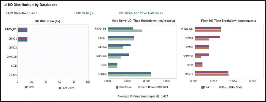

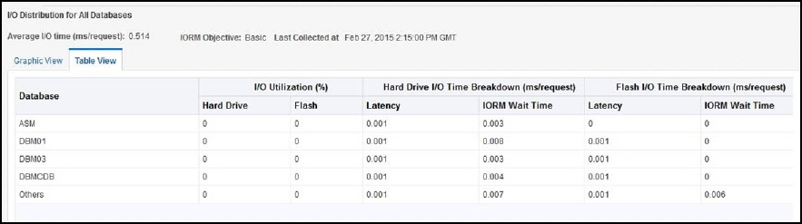

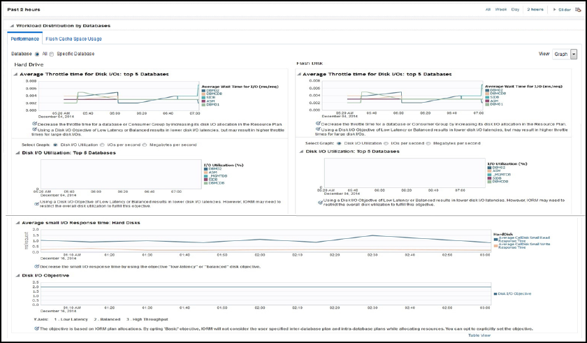

図5-9 データベースごとのI/O分散
データベースごとのI/O分散
すべての使用可能なデータベース統計のビューが提供されるIO分散の詳細ページで、「表ビュー」(デフォルトはグラフ・ビュー)を選択して、表としてデータを表示します(図5-10)。
図5-10データベースごとのI/O分散 - 表ビュー
IORMパフォーマンス・ページ(図5-11)では、ハード・ドライブおよびフラッシュ・ドライブの両方のディスクI/Oの平均抑制時間などの詳細メトリックが表示されます。フラッシュ・キャッシュ領域の詳細なパフォーマンスは、「フラッシュ・キャッシュ領域使用量」(図5-12)を選択します。

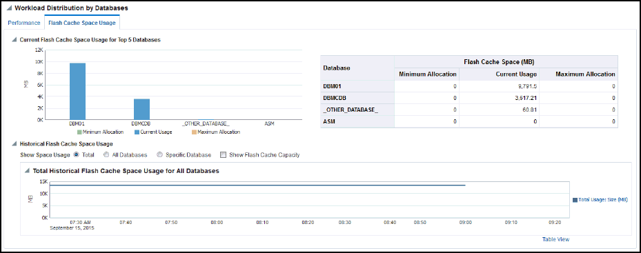

図5-12 IORMのパフォーマンス - フラッシュ・キャッシュ領域使用量

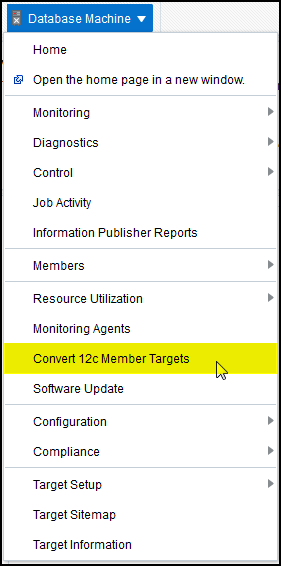

  1. 「データベース・マシン」メニューから、「12cメンバー・ターゲットの変換」を選択します(図5-13)。
    図5-13 「12cメンバー・ターゲットの変換」メニュー

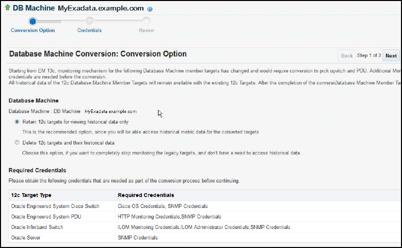

  2. 「変換オプション」を選択します(図5-14)。
    • (デフォルト) 12cターゲットおよびその履歴データを削除します。このオプションを選択すると、レガシー・ターゲットのすべてのモニタリングが中止され、履歴データが削除されます。このオプションを選択すると、Enterprise Manager 13cターゲットのすべてのモニタリングをクリーンな状態で開始できます。
    • 12cターゲットおよびその履歴データを保持します。このオプションを選択すると、レガシー・ターゲットの履歴データが保持されます。
    図5-14 データベース・マシンの変換: 変換オプション
    変換オプションを選択したら、「次へ」をクリックします。

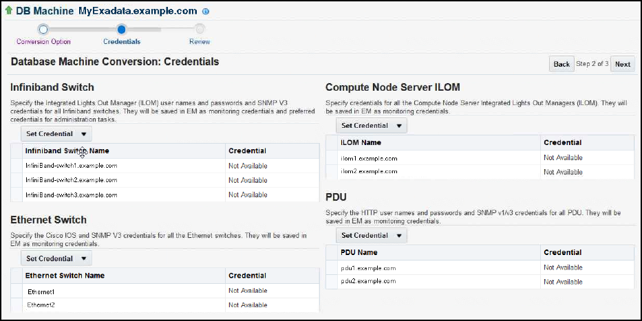

  3. 「資格証明」を設定します(図5-15)。変換を行う場合、変換するExadata Database Machineコンポーネントの資格証明を設定する必要があります。
    図5-15 データベース・マシンの変換: 資格証明
    データベース・マシンの変換: 資格証明
    「資格証明の設定」メニューから、単一のコンポーネントまたはコンポーネント・タイプ全部に対して資格証明を設定できます。

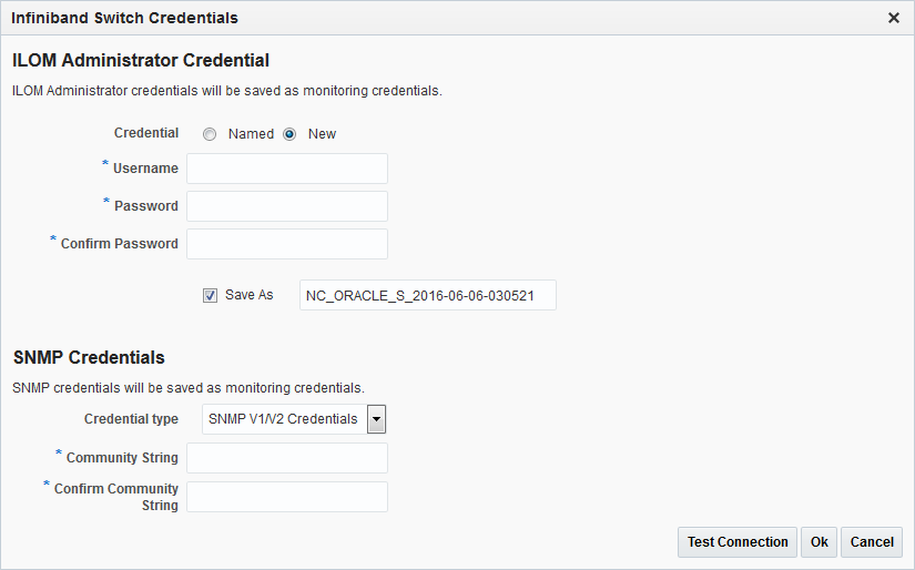

    • インフィニバンド・スイッチ(図5-16)
      インフィニバンド・スイッチのILOM管理用のユーザー名およびパスワードを入力します。
      「SNMP資格証明」セクションで、次を実行します。
      「資格証明タイプ」ドロップダウンからSNMP V1を選択した場合は、「コミュニティ文字列」にpublicを入力します。

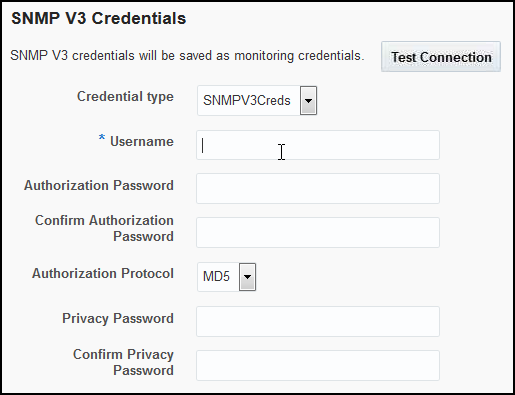

      「資格証明タイプ」でSNMP V3の資格証明を選択した場合は、図5-17で示すように、ユーザー名および認証パスワードを入力し、認証プロトコルを選択し、プライバシ・パスワードを入力します。
      図5-16 インフィニバンド・スイッチの資格証明
      インフィニバンド・スイッチの資格証明
      図5-17 インフィニバンド・スイッチのSNMP V3の資格証明
      資格証明の「接続のテスト」をクリックして、接続を確認します。「OK」をクリックします。

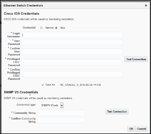

    • イーサネット・スイッチ(図5-19)
      イーサネット・スイッチの資格証明を設定するには、Cisco IOSのユーザー名、パスワードおよび特権EXECのパスワードを入力します。SNMP V3資格証明には、ユーザー名および認証パスワードを入力して、認証プロトコルを選択し、プライバシ・パスワードを入力します。
      図5-19 イーサネット・スイッチの資格証明
      イーサネット・スイッチの資格証明

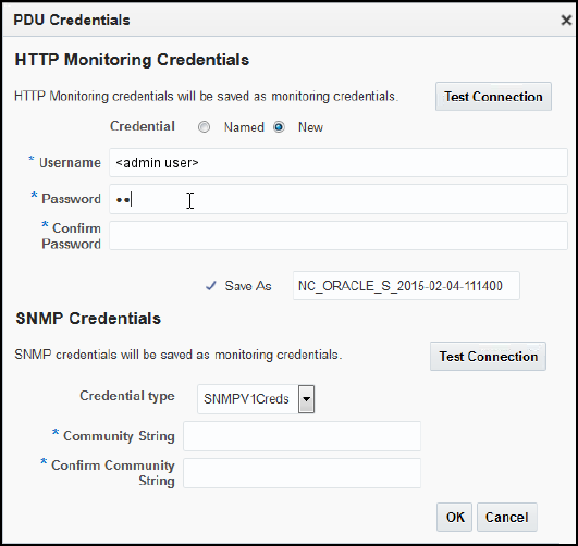

    • PDU
      HTTPモニタリング資格証明を設定するには、「新規」を選択してユーザー名とパスワードを入力します。SNMP V3資格証明には、ユーザー名および認証パスワードを入力して、認証プロトコルを選択し、プライバシ・パスワードを入力します。
      図5-20 PDUの資格証明
      PDUの資格証明
    資格証明の設定が完了すると、「資格証明」ページが更新されて、変換対象のすべてのコンポーネントの資格証明セットが表示されます。「次へ」をクリックします。

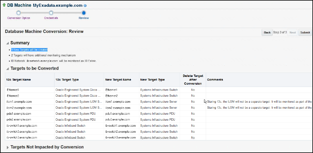

  4. 変換するコンポーネントを次の3つのセクションで確認します(図5-21)。
    • サマリー: このセクションには、変換されるターゲットの数、および変換後にターゲットで追加のモニタリング情報が使用可能になるかどうかが要約されます。
    • 変換するターゲット: この表には、Enterprise Manager 13cでのモニタリング用に変換されるすべてのEnterprise Manager 12cターゲットが表示され、新しいターゲット名の情報が提供されます。
    • 変換の影響を受けないターゲット: Enterprise Manager 13cでモニターするため、Exadata Database Machineのすべてのコンポーネントを変換する必要はありません。このリストには、変換する必要のないコンポーネントが示されます。これらのコンポーネントは、すでにEnterprise Manager 13cでモニターされています。
    図5-21 データベース・マシンの変換: 確認
    データベース・マシンの変換: 確認
    「発行」をクリックして、変換を開始します。

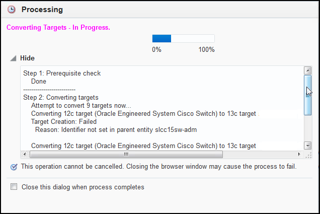

  5. 「処理中」ポップアップ・ウィンドウが表示され(図5-22)、変換のステータスおよび変換されるコンポーネントの成功または失敗が表示されます。
    処理が完了するまでこのウィンドウを閉じない
    図5-22 ターゲットの処理
    ターゲットの処理
    このオプションを選択して処理の完了後にウィンドウを閉じることも、「完了」をクリックすることもできます。
