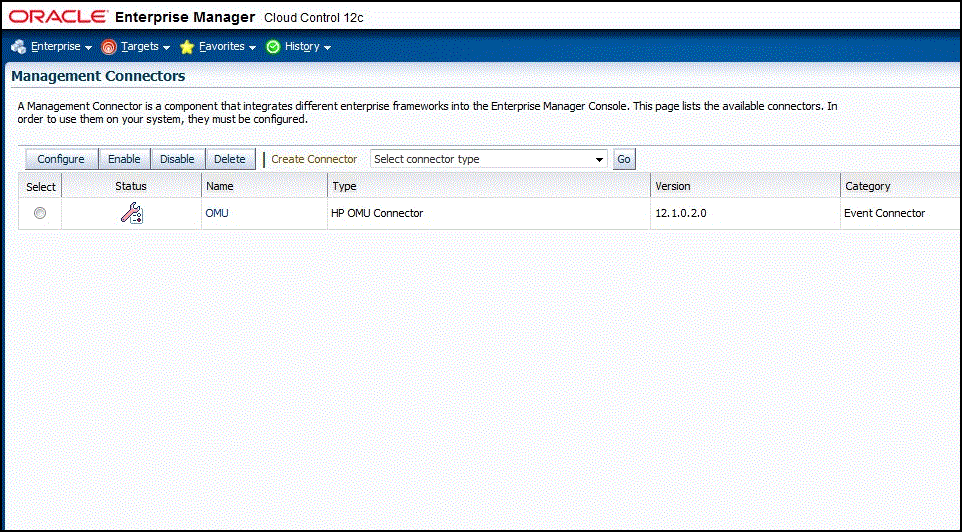

    「コネクタ設定」ページに、コネクタ・インスタンスが構成されていないものとして表示されます。図3-1は、構成されていないOMUコネクタ・インスタンスを示しています。
    図3-1構成されていないHP OMUコネクタ
    表エントリにある未構成のコネクタを示しています。
