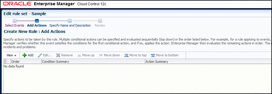

    図4-1に示すような「アクションの追加」ページが表示されます。
    図4-1 「アクションの追加」ページ
    「新規ルールの作成」ウィザードの「アクションの追加」ページを示しています。

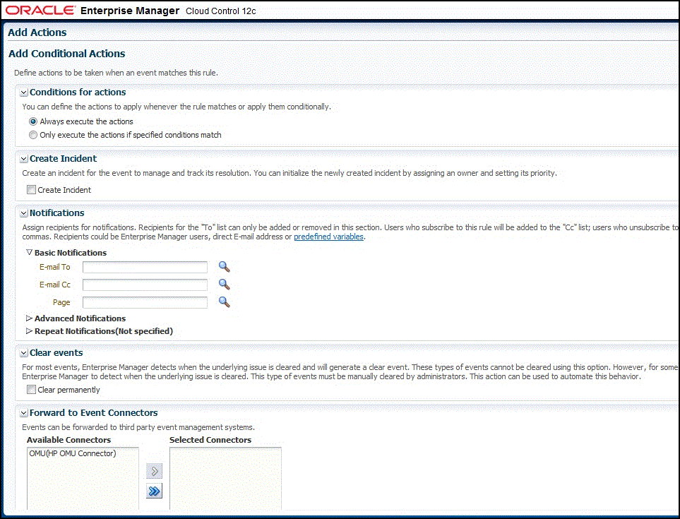

  8. 「追加」をクリックします。
    図4-2に示すような「条件付きアクションの追加」ページが表示されます。
    図4-2 「条件付きアクションの追加」ページ
    「条件付きアクションの追加」ページの内容を示しています。
  9. 「イベント・コネクタに転送」セクションでOMU (HP OMUコネクタ)を選択して「>」ボタンをクリックし、「続行」をクリックします。
    「アクションの追加」ページが再度表示され、新しいアクションがリストされます。
