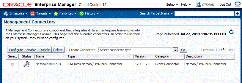

    コネクタ・インスタンスは、「コネクタ設定」ページに未構成として表示されます。図3-1は、未構成のIBM Tivoli Netcool/OMNIbusコネクタ・インスタンスを示しています。
    図3-1 未構成のIBM Netcool/OMNIbusコネクタ

  1. Enterprise Manager Cloud Controlの「設定」メニューで、スーパー管理者として「拡張性」、「管理コネクタ」の順に選択します。
    「管理コネクタ」ページが表示され、作成されたすべてのコネクタ・インスタンスがリストされます。
    注意:
    「ステータス」列に緑色のチェック・マークが表示されている場合、コネクタはすでに構成されています。

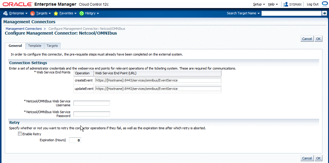

    図3-2に示すように、「管理コネクタの構成」ページの「一般」タブが表示されます。
    図3-2 「管理コネクタの構成」ページ
    管理コネクタの構成ページ
  3. 必要な設定を行います。詳細は、一般的な設定を参照してください。
  4. 「OK」をクリックします。
    「管理コネクタ」ページが再度表示されます。Netcool/OMNIbusコネクタの行の場合、「構成済」列にチェック・マークがあります。

3.4.1 接続設定
IBM Tivoli Netcool/OMNIbusコネクタは、Netcool/OMNIbus Webサービス・フロントエンドのインストールでインストールしたNetcool/OMNIbus Webサービスを介してNetcool/OMNIbusと通信します。次のすべてのフィールドは必須です。
  • Webサービス・エンド・ポイント: Netcool/OMNIbusでアラートを作成および更新する場合に使用するURL。Netcool/OMNIbus Webサービスでは、createEventとupdateEventの各操作に同じURLを使用します。両方の操作のデフォルトの書式は次のとおりです。
    https://[Hostname]:8443/services/omnibus/EventService
    Netcool/OMNIbus Webサービスの設定にHTTPを使用したのかHTTPSを使用しのかに基づいて、両方の操作のURLを変更します。
    HTTPの場合:
    • プロトコルをhttpsからhttpに変更します。
    • URLの[Hostname]を、Netcool/OMNIbus Webサービスがインストールされたシステムのホスト名またはIPアドレスに置き換えます。
    • ポート番号を8443から8080に変更します。
    HTTPSの場合:
    次に例を示します。
    ホスト名がomnibuswsのシステムにNetcool/OMNIbus Webサービスをインストールした場合は、プロトコル別に次のURLが構成されます。
    • HTTPの場合: http://omnibusws:8080/services/omnibus/EventService
    • HTTPSの場合: https://omnibusws:8443/services/omnibus/EventService
  • Netcool/OMNIbus Webサービスのユーザー名: 適切なWebサービス・インストールの項の手順8でNetcool/OMNIbus Webサービスへのアクセス用に構成したユーザー名。
  • Netcool/OMNIbus Webサービスのパスワード: 適切なWebサービス・インストールの項の手順9でNetcool/OMNIbus Webサービスへのアクセス用に構成したパスワード。
