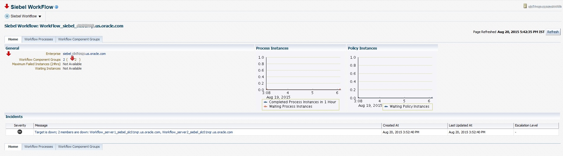

Siebel Enterpriseが検出されて監視のためにCloud Controlに追加されると、Siebelワークフロー・ターゲットは自動的に検出されます。Siebelワークフローは、Cloud ControlでSiebel Enterpriseホームページの「一般」セクション内にリンクとして表示されます。このリンクをクリックすると、Siebelワークフロー・ターゲットの状態を監視できます。また、そのプロセスおよびコンポーネント・グループの詳細も表示されます。
注:
Siebel構成でSiebelワークフロー・コンポーネント・グループが無効になっている場合にCloud ControlでSiebel Enterpriseを検出しようとすると、検出は正常に実行されますが、Siebel Enterpriseホームページの「一般」セクションにSiebelワークフロー・ターゲットのリンクは表示されません。
後からSiebel構成でSiebelワークフロー・コンポーネント・グループを有効にした場合、それを監視のためにCloud Controlに追加するには、Cloud ControlのSiebel Enterpriseホームページの「一般」セクションで、「エンタープライズの更新」をクリックします。ページがリフレッシュされ、Siebelワークフロー・ターゲットのリンクが表示されます。このリンクをクリックすると、Siebel Enterpriseホームページに移動し、そのプロセスおよびコンポーネント・グループを監視できます。
Siebelワークフロー・ターゲットが検出された後は、可用性ステータスの監視、ワークフロー・プロセスとポリシー・インスタンスの処理率の表示、生成されたアラートの表示、プロセスおよびコンポーネント・グループの監視を実行できます。また、このターゲットの「すべてのメトリック」ページにアクセスして、ターゲットに対して収集されたメトリックのリストを表示することもできます。
図7–1に、「Siebelワークフロー」ページを示します。
図7–1 「Siebelワークフロー」ページ
