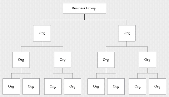

各階層の最上位のビジネス・グループを使用して、複数レベルの組織階層を定義できます。新しい組織を定義すると、現在のセッションに関連付けられたビジネス・グループに自動的に割り当てられます。各組織はビジネス・グループに属しています。通常、ビジネス・グループは企業の組織図の最上部にあるボックスです。
ビジネス・グループ階層

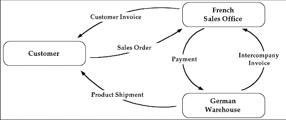

フランスの営業所とドイツの倉庫という、社内の2つの異なる組織を考えてみましょう。顧客からの発注トランザクションが存在します。この図は発注から搬送までの全体的なプロセスを示しています。
顧客がフランスの営業所に発注します。
ドイツの倉庫が顧客へ製品出荷を行います。
ドイツの倉庫がフランスの営業所に会社間請求書を発行します。
フランスの営業所がドイツの倉庫に会社間支払を実行します。
フランスの営業所が顧客に顧客請求書を送付します。
顧客がフランスの営業所に支払を実行します。

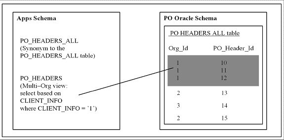

データベース・アーキテクチャは、複数組織インストールでも非複数組織インストールでも同じであり、標準のインストール・ツール機能が使用されます。この機能により、ベース製品表ごとにAPPSスキーマにシノニムが自動的に作成され、ベース製品表と同じ名前を使用してこれらのシノニムが定義されます。たとえば、PO OracleスキーマにはPO_HEADERS_ALLという名前の表があり、APPSスキーマには同じ名前の対応するシノニムPO_HEADERS_ALLがあります。PO_HEADERS_ALLシノニムを使用すると、パーティション化されていないデータにアクセスできます。
スキーマ・シノニム

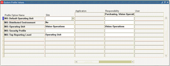

システム・プロファイル値の設定時、ユーザー名と職責は組織単位または営業単位と関連付けます。
複数組織システム・プロファイル
ユーザーがアクセス権のある営業単位についてアクセス権を許可したりデータの報告を行ったりするためのセキュリティ保護された方法を設定するため、Oracle E-Business Suiteの多くのインタフェースではMOACセキュリティ機能を使用して営業単位のアクセス権限を決定し、関連プロファイル値に基づいて組織IDを設定します。Oracle E-Business Suite Adapterは必須のMOAC設定を暗黙的に実行できます。ORG_IDを渡すと、データのアクセスは渡されたOrganization IDに設定されます。
MOACでは、システム管理者はアクセス権限の範囲をセキュリティ・プロファイルに事前定義でき、その後、プロファイル・オプションMO: Security Profileを使用して、セキュリティ・プロファイルを職責に関連付けます。この方法を使用することにより、複数営業単位がセキュリティ・プロファイルと関連付けられ、そのセキュリティ・プロファイルが職責に割り当てられます。したがって、ユーザーはセキュリティ・プロファイルのアクセス制御を介して職責を変更することなく、複数営業単位のデータにアクセスできます。

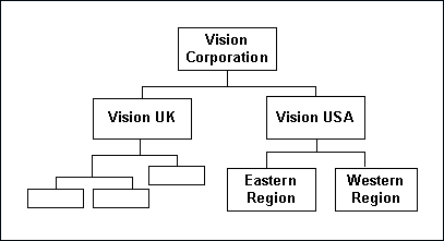

セキュリティ・プロファイルは、組織階層に基づいて定義します。たとえば、アメリカとイギリスの営業単位で構成される販売会社があるとします。アメリカの販売会社には西部地域販売と東部地域販売があります。販売統括者はアメリカとイギリスの両方の販売に職責があり、管理者はアメリカまたはイギリスのいずれかに職責があり、販売担当は指定された販売地域にのみ職責があります。販売組織階層は次のようになります。
販売組織階層

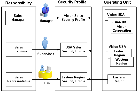

会社内の販売データをセキュリティ保護するために、事前定義済のセキュリティ・プロファイルに関連営業単位を関連付けできます。たとえば、すべての販売データのアクセス権限がVision Salesセキュリティ・プロファイルにグループ化されています。アメリカ販売セキュリティ・プロファイルはアメリカ関連データ用に作成され、地域セキュリティ・プロファイルは指定地域データ用に作成されています。システム管理者は、複数の営業単位を含むこれらのセキュリティ・プロファイルを適切な職責を介してユーザーに関連付けることができます。したがって、販売管理者は、その職責を変更することなく東部または西部地域の販売データに容易にアクセスできます。次の図は、この販売会社のセキュリティ・プロファイル、職責および営業単位間の関係を示しています。
セキュリティ・プロファイル、職責および営業単位間の関係図
職責によって決まる営業単位
職責は、その関連付けられているセキュリティ・プロファイルが営業単位にリンクしているため、どの営業単位にアクセス権があるかは職責がキーとなって決まります。

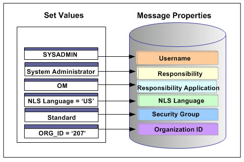

アプリケーション・コンテキストのメッセージ・プロパティの設定
次のヘッダー・プロパティは、PL/SQLおよびコンカレント・プログラムのインタフェースでアプリケーションのコンテキストを設定するために使用します。
jca.apps.Username
jca.apps.Responsibility
jca.apps.ORG_ID
jca.apps.RespApplication
jca.apps.SecurityGroup
注意: 以前のリリースで使用されている既存のヘッダー・プロパティは、入力として「職責キー」および「職責名」を使用できるようになりました。ヘッダー・プロパティjca.apps.NLSLanguageが設定されており、かつ「職責名」が渡される場合、jca.apps.Responsibilityに渡される値は同じ言語で記述されていることが想定されます。ただし、「職責キー」およびその他のヘッダー・プロパティは言語非依存です。
アプリケーション・コンテキストを設定するために、これらのすべてのヘッダー・プロパティを同時に使用する場合があります。または、「ユーザー名」および「職責」のみを渡すと、以前のリリースと同様に処理されます。
NULLまたは空の値の場合は、デフォルトの「ユーザー名」は「SYSADMIN」、デフォルトの「職責」は「システム管理者」、デフォルトの「セキュリティ・グループ・キー」は「標準」およびデフォルトの「NLS言語」は「US」となります。

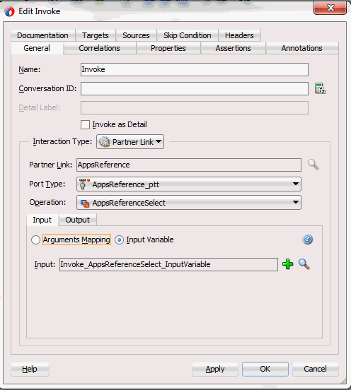

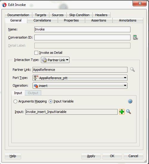

invokeアクティビティを、作成したパートナ・リンクにリンクすることで構成します。これにより、「Invokeの編集」ダイアログ・ボックスの「一般」タブが開きます。このタブに、「パートナ・リンク」および「操作」情報が移入されています。
invokeアクティビティの入力変数と出力変数を作成できます。
指示の詳細は、「一般」タブでの基本情報の構成を参照してください。

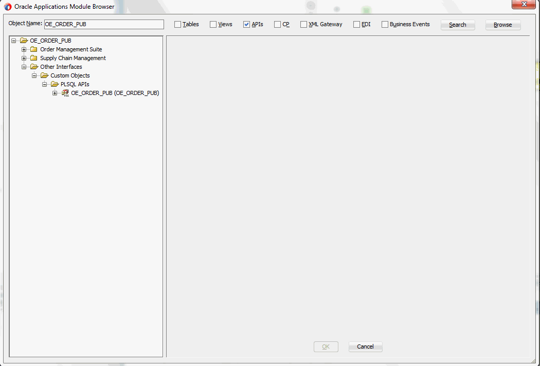

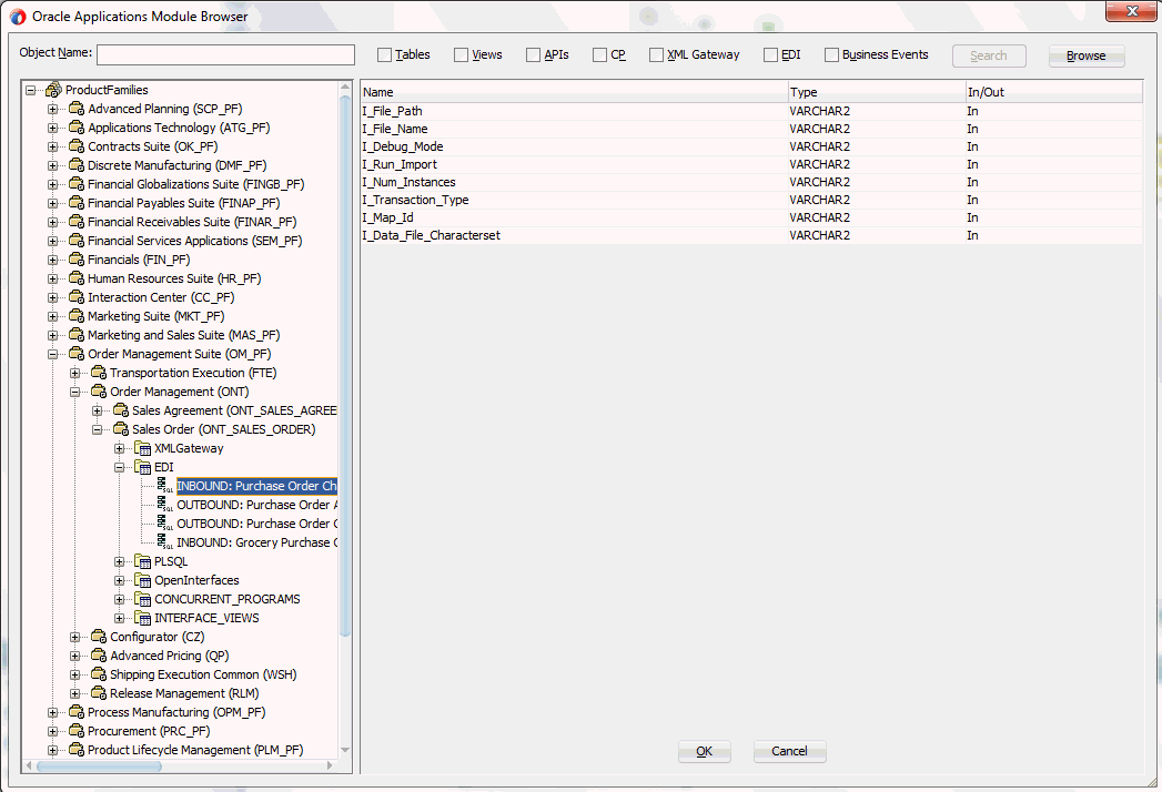

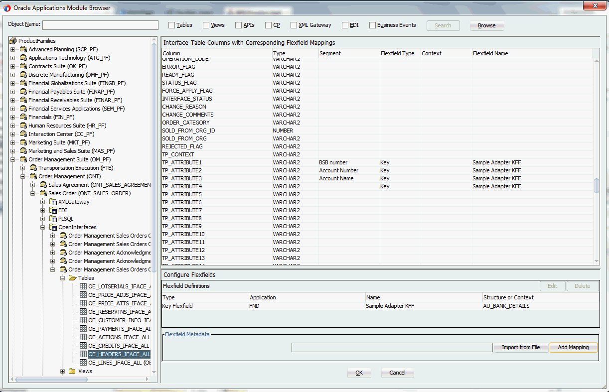

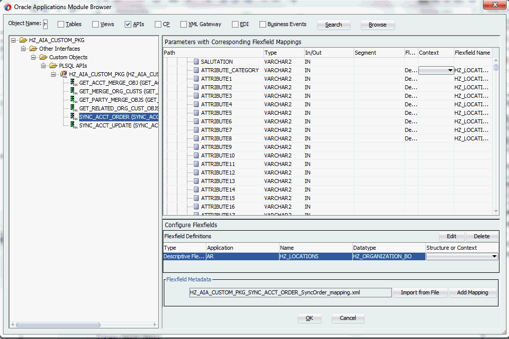

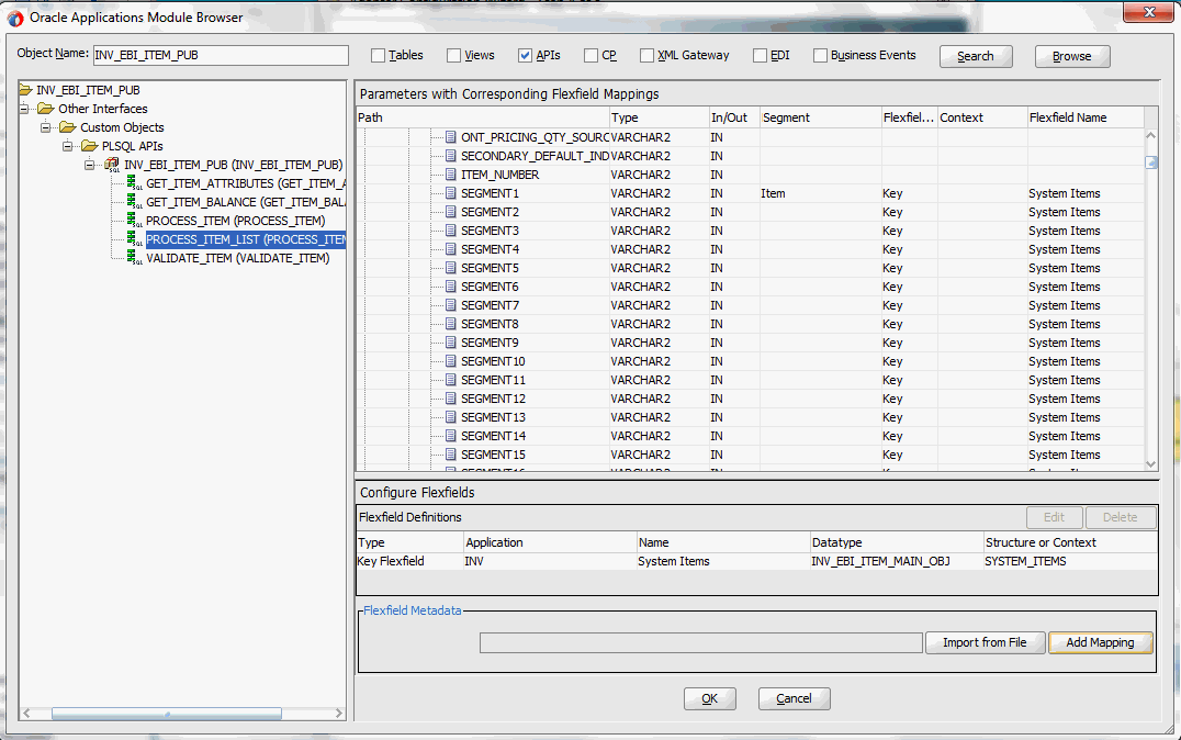

これまで、Oracle Applicationsモジュール・ブラウザと呼ばれていたOracle E-Business Suiteモジュール・ブラウザはOracle E-Business Suite Adapterの主要コンポーネントです。Oracle Integration Repositoryを介して利用できるインタフェースに加え、Oracle E-Business Suite Adapterは、ビジネス・イベントやイベント・グループ、カスタムPL/SQL API、カスタムXML Gatewayマップの利用を可能にします。これらはすべてOracle E-Business Suiteモジュール・ブラウザを使用して確認できます。

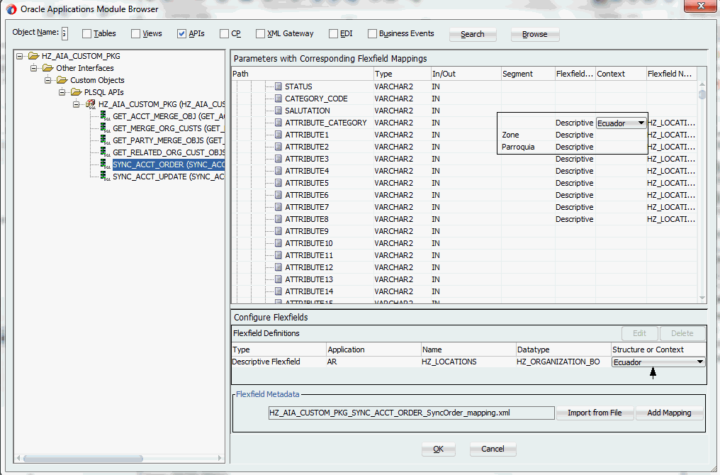

パートナ・リンクの定義に必要なインタフェースを選択するには、モジュール・ブラウザを使用します。次のように使用して、目的のインタフェースを見つけることができます。
「検索」でインタフェースを見つける
「参照」でインタフェースを見つける
インタフェースの検索
目的のインタフェース名またはワイルドカード文字を含む部分値を「オブジェクト名」フィールドに入力し、「検索」をクリックして、目的のインタフェースをModule Browser上で見つけます。
Oracle E-Business Suiteモジュール・ブラウザを介したインタフェース検索
ツリー構造を介したインタフェース参照
モジュール・ブラウザは、Oracle統合リポジトリからのインタフェース・データを、Oracle E-Business Suite Adapterでサポートされるその他のインタフェースに関する情報と組み合せます。
ツリー構造の展開によるインタフェース参照

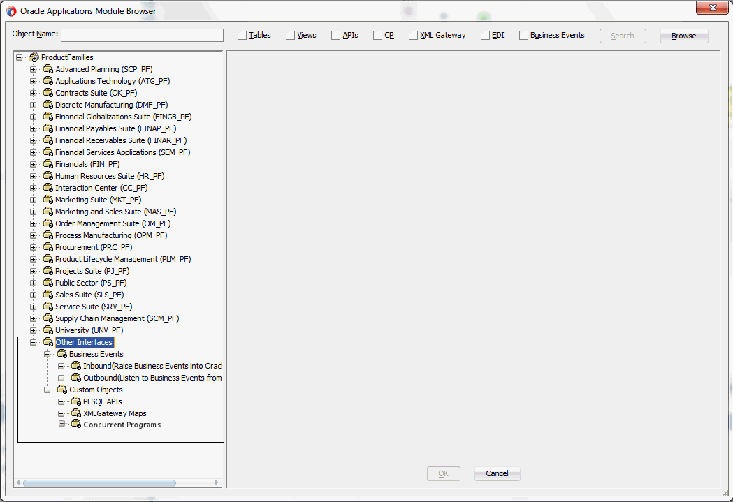

「その他インタフェース」以下でのビジネス・イベントとカスタム・インタフェースの参照
ビジネス・イベントとカスタム・インタフェースは、「その他インタフェース」ノードの下に表示されます。
その他インタフェースの参照

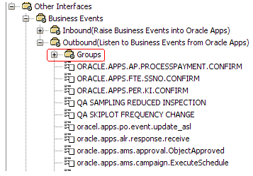

ビジネス・イベントとビジネス・イベント・グループ
ビジネス・イベントとビジネス・グループは、Oracle E-Business Suiteモジュール・ブラウザの「その他インタフェース」ノードの下にあります。
ビジネス・イベント・グループは、個別のビジネス・イベントのセットが含まれるイベント・タイプです。「その他インタフェース」→「ビジネス・イベント」→「アウトバウンド」→「グループ」ノードをクリックすると、ビジネス・イベント・グループが表示されます。
ビジネス・イベント・グループの表示
カスタム・インタフェース
カスタム・インタフェースは、Oracle E-Business Suiteモジュール・ブラウザで「その他インタフェース」→「カスタム・オブジェクト」ノードの下に表示されます。
カスタム・インタフェースの参照
サポートされているカスタム・インタフェースは、次のようにリストされます。
カスタムPL/SQL API
カスタムPL/SQL APIは、2箇所に表示されます。
Oracle Integration Repositoryを介してすでに公開されているパッケージ内のプロシージャは、製品ファミリ階層内のパッケージ名の下に表示されます。
完全に新しいパッケージ内のプロシージャは、「その他インタフェース」→「カスタム・オブジェクト」の下のパッケージ名の下に表示されます。
カスタムXML Gatewayマップ
カスタムXML Gatewayマップはインバウンドとアウトバウンドのいずれかに分類されます。カスタムXML Gatewayマップを表示するには、いずれかのノードを選択します。
カスタマイズされたコンカレント・プログラム
「カスタム・オブジェクト」ノードの下にある「コンカレント・プログラム」ノードをクリックすると、すべてのカスタム・コンカレント・プログラムが表示されます。

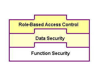

セキュリティは、アプリケーション・コンテンツを不正アクセスから保護するように設計された、最も重要な機能です。Oracle User Managementのセキュリティ・メカニズムを活用して、Oracle E-Business Suite Adapterは、認証された特権を持つユーザーのみに、BPELプロセスを通じて公開されたAPIを実行し、Oracle E-Business Suite Adapterを更新する許可を与えるためのセキュリティ機能を提供します。この機能により、不正アクセスやセキュリティ・チェックなしの実行からApplication Program Interface(API)が保護されます。
ロールベースのアクセス制御(RBAC)を使用した機能セキュリティ
機能セキュリティは、Oracle E-Business Suiteにおける基本的なアクセス制御です。システム内の個々のメニューとメニュー・オプションへのユーザー・アクセスを、行内にどのアプリケーション・データがあるかに関係なく制限します。APIは、Oracle E-Business Suiteでのデータの挿入と更新を可能にするストアド・プロシージャなので、APIにアクセスする時に、機能セキュリティ・レイヤーを強制すると、実際、Oracle E-Business Suiteアプリへのデータ・アクセスが暗黙的に制限されます。
データ・セキュリティは機能セキュリティ上に構築され、特定のデータ・レコードのセキュリティをモデリングまたは強制するためにセキュリティ制御の追加のレイヤーを提供します。言い換えると、データ・セキュリティは、アプリケーションのレコードへのアクセスのセキュリティをさらにデータ・レベルにまで細かくします。
セキュリティ制御に粒度を持たせ、APIの実行を正しい権限を持つ適切なユーザーのみに許可するようにするために、Oracle E-Business Suite AdapterではOracleユーザー管理のロールベースのアクセス制御セキュリティ(RBAC)を利用して、ユーザー・ロールを介することで機能セキュリティを強化します。ユーザーがAPIにアクセスできるかどうかは、ユーザーに付与されたロールで決まります。このアプローチはデータ・セキュリティと機能セキュリティを踏まえたものですが、その両方の範囲を超えた内容になっています。

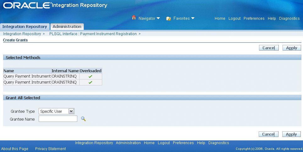

統合リポジトリを介したセキュリティ権限付与の作成
オーバーロードされた機能に対するこのタイプのデータ・セキュリティ・チェックは、統合リポジトリのユーザー・インタフェースで作成されたセキュリティ権限付与と連動します。このセキュリティ権限付与を特定のインタフェース・タイプについて「付与の作成」ページで実行すると、メソッドを非常に粒度の高いレベルで制御できます。
統合リポジトリ管理者は、PL/SQL APIで1つ以上のメソッドを選択してから、選択したメソッドをユーザー、ユーザー・グループまたはすべてのユーザーが実行できるように、適切なセキュリティ権限付与を作成して認証できます。
統合リポジトリ内でのセキュリティ権限付与の作成
統合リポジトリのユーザー・インタフェースでは、インタフェースに含まれるオーバーロードされた機能はそれぞれ、「付与の作成」機能を使用して特定のユーザー、ユーザー・グループまたはすべてのユーザーに個別に付与できます。「プロシージャとファンクション」領域(または「メソッド」領域)で2つ以上のオーバーロードされた機能を選択した場合、「付与の作成」ページで選択したメソッドの表に「過負荷」列が表示され、2つ以上のオーバーロードされた機能が付与用に選択されていることを示します。
統合リポジトリのユーザー・インタフェースを使用してセキュリティ権限付与を作成する方法の詳細は、Oracle E-Business Suite統合ゲートウェイ実装ガイドの「ネイティブ統合インタフェースとサービスの管理」の章にあるセキュリティ権限付与の管理に関する項を参照してください。

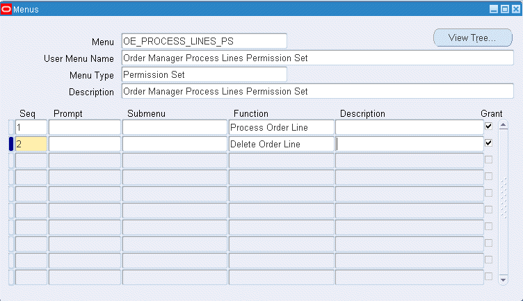

権限セットは、次の手順を使用して作成します。
システム管理者の職責を使用してOracle E-Business Suiteにログインします。
「ナビゲータ」から「アプリケーション・メニュー」を選択して「メニュー」ウィンドウにアクセスします。
次のメニュー情報を入力します。
メニュー: メニュー名(OE_PROCESS_LINE_PSなど)を入力します。
ユーザー・メニュー名: メニュー名(「オーダー・マネージャ明細処理権限セット」など)を入力します。
メニュー・タイプ: 権限セット。
摘要: このメニューの説明を入力します。
「順序」と「機能」の値を入力して、この権限セットにグループ化する機能をすべて追加します。
「順序」フィールドに入力します。

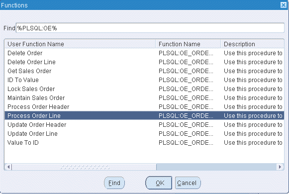

「機能」の列で、この権限セットに割り当てる機能を検索します。
「機能」ウィンドウで検索を実行して機能名を選択します。たとえば、パブリックPL/SQL API検索の構文は、PLSQL:<package name>:<procedure name>です。「検索」フィールドに%PLSQL:OE%と入力し、「検索」をクリックして検索を実行します。
機能の検索
コンポジット・アプリケーションに基づいて機能を選択し、BPELプロセスまたはMediatorから起動するAPIに権限を付与します。
たとえば、受注明細変更のBPELプロセスの場合は、受注変更PL/SQL APIに含まれている受注明細変更関連の機能を選択して権限セットとしてグループ化し、ロールを介して該当するユーザーにその権限セットを付与します。
関連項目: ユーザー・ロールの作成
権限セット・メニュー
権限セットを保存します。
権限セットはユーザー・ロールを介して付与されます。したがって、最初にロールを作成してからユーザーにそのロールを割り当てる必要があります。

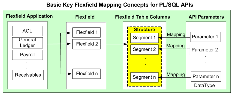

PL/SQL APIのキー・フレックスフィールド・マッピング

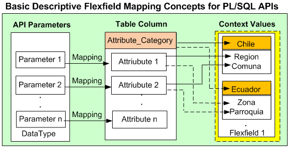

次の図は、PL/SQL APIに対するキー・フレックスフィールドのマッピングのおおまかな概念を示しています。
この図のFlexfield 2 (会計フレックスフィールド)はGeneral Ledgerアプリケーションに所属しており、データ・タイプ別にグループ分けできる複数のセグメント(セグメント1からセグメントn)を含んでいます。
フレックスフィールド構成作業の中核はマッピングです。フレックスフィールドとそれが所属するアプリケーションを選択すると、フレックスフィールドのメタデータに基づいて、一致するセグメント(セグメント1からセグメントn)と関連APIパラメータがマッピングのためにOracle E-Business Suiteデータベースから導出されます。
PL/SQL APIでは、パラメータは、選択されたデータ・タイプ(親タイプまたはレコード・タイプ)に基づいて表示されます。APIパラメータとフレックスフィールド表の列は、手作業でマップすることも自動マップ機能を使用して自動的にマップすることもできます。

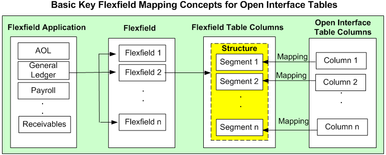

オープン・インタフェース表のキー・フレックスフィールド・マッピング
PL/SQL APIに対するマッピングと同様、オープン・インタフェース表について、フレックスフィールドとそれが所属するアプリケーションを選択すると、フレックスフィールドのメタデータに基づいて、一致するセグメント(セグメント1からセグメントn)と関連オープン・インタフェース表の列がマッピングのためにOracle E-Business Suiteデータベースから導出されます。マッピングは、手動で行うことも、自動マップ機能を使用して自動で行うこともできます。
注意: データタイプは、PL/SQL APIにのみ使用されますので注意してください。
自動マップ機能はフレックスフィールド表のすべての列を、インタフェース表の列名の一部にフレックスフィールド表の列名を含むオープン・インタフェース表の列にマップします。たとえば、インタフェース表の列名TP_ATTRIBUTE1はフレックスフィールド表の列名ATTRIBUTE1に、インタフェース表の列TP_ATTRIBUTE2はフレックスフィールド表の列名ATTRIBUTE2にマップされます。
次の図は、オープン・インタフェース表に対するキー・フレックスフィールドのマッピングのおおまかな概念を示しています。
マッピングが完了したら、キー・フレックスフィールドのフレックスフィールド構造を選択する必要があります。

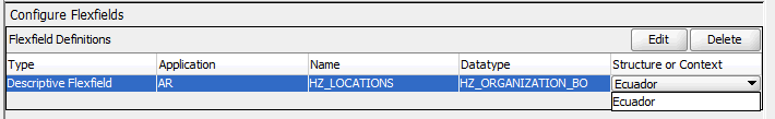

PL/SQL APIの付加フレックスフィールド・マッピング

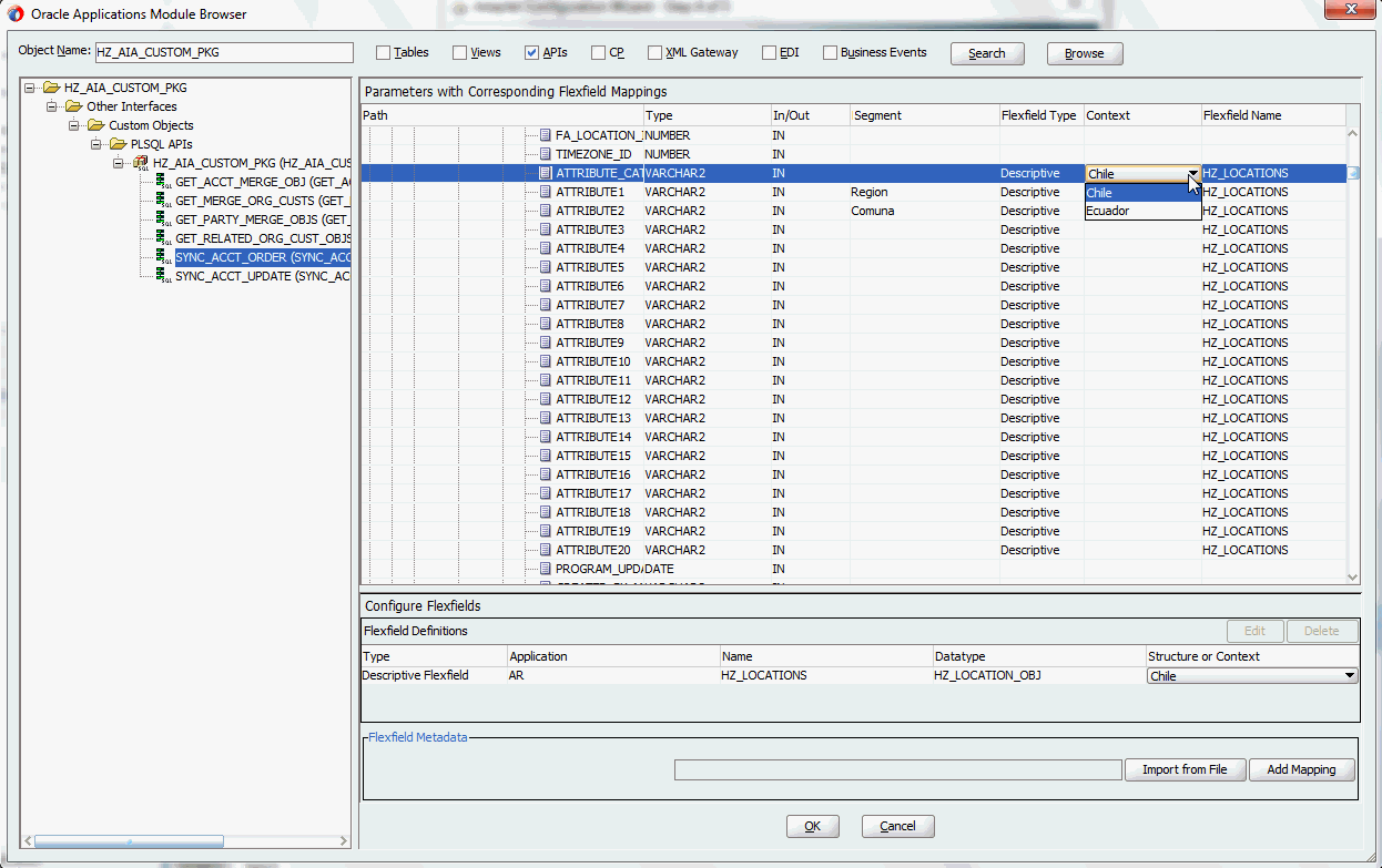

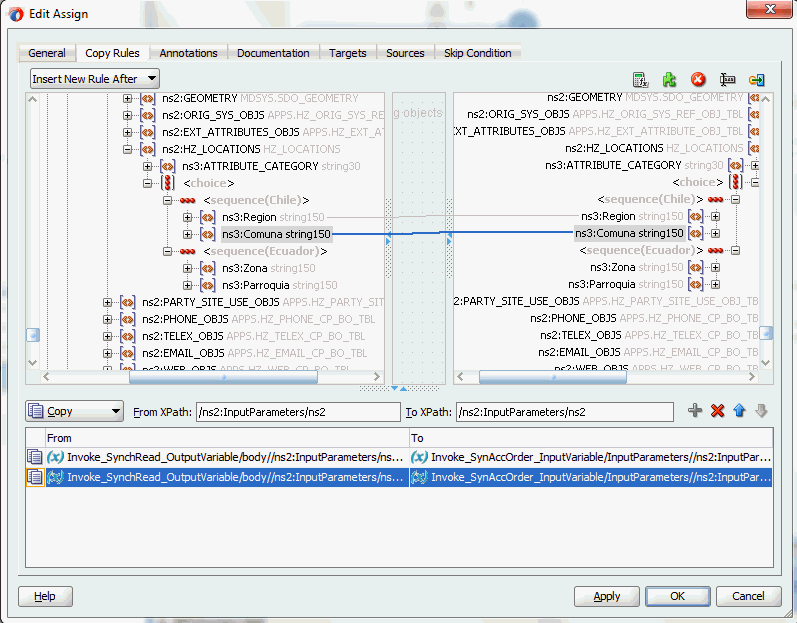

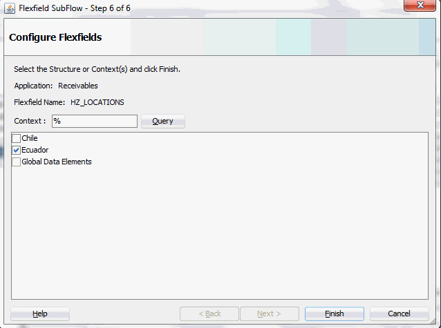

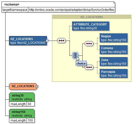

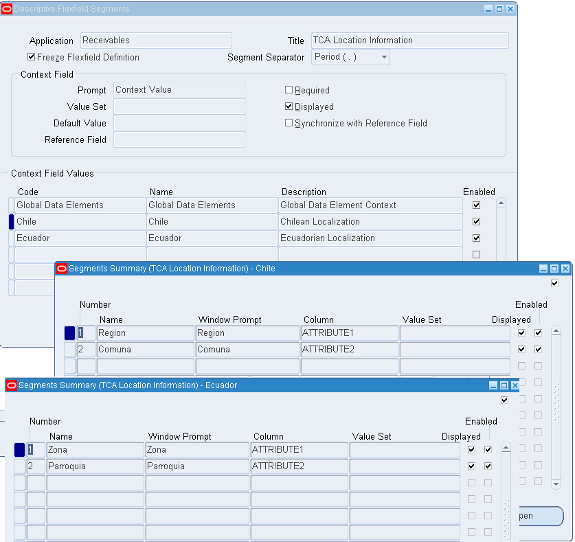

付加フレックスフィールドの場合は、さらにコンテキスト列のマッピングも必要です。コンテキスト列も含めたフレックスフィールド表のすべての列を、1つのレコード・タイプまたは親タイプに属するスカラー・パラメータにマップする必要があります。マッピングが完了したら、付加フレックスフィールドの選択したコンテキスト列に対してコンテキスト値を少なくとも1つ選択してください。
たとえば、チリ(Chile)では小区域や比較的狭い場所を地理的に表現するために、州および郡に加えてRegionとComunaを使用します。同様に、エクアドル(Ecuador)の地理ではそれぞれ異なる境界を記述するためにZonaとParroquiaを使用します。これは、アプリケーションをビジネス・ニーズに合せてカスタマイズするために付加フレックスフィールドを使用する格好の例です。ChileとEcuadorは、付加フレックスフィールドTCA Location Informationを定義するときのコンテキスト値です。Parameter1 (またはParameter2)はATTRIBUTE1 (またはATTRIBUTE2)にマップされ、その値は選択されたコンテキスト値(ChileまたはEcuador)によって決まります。
注意: 付加フレックスフィールドの場合、APIパラメータを通じてランタイムがコンテキスト値を使用できるようにする必要があります。

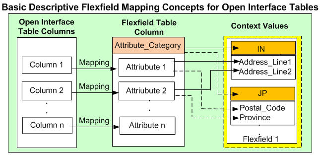

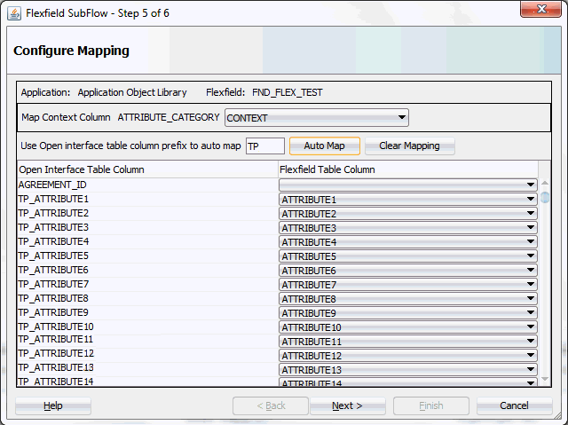

オープン・インタフェース表の付加フレックスフィールド・マッピング
PL/SQL APIと同様、オープン・インタフェース表の付加フレックスフィールド・マッピングの定義には、コンテキスト列にもマッピングの追加が必要です。コンテキスト列も含めたフレックスフィールド表のすべての列を、オープン・インタフェース表の列にマップする必要があります。マッピングが完了したら、付加フレックスフィールドの選択したコンテキスト列に対してコンテキスト値を少なくとも1つ選択してください。
たとえば、この図では'Address_Line1'と'Address_Line2'が'IN' (インド)のアドレス情報を説明するために選択されていますが、'JP' (日本)では同じ属性(ATTRIBUTE1とATTRIBUTE2)が'Postal_Code'と'Province'にマップされています。

フレックスフィールドのサブフロー・ウィザードの手順6 (フレックスフィールドのサブフロー - フレックスフィールドの構成)では、有効なコンテキストまたは構造のみ表示されます。

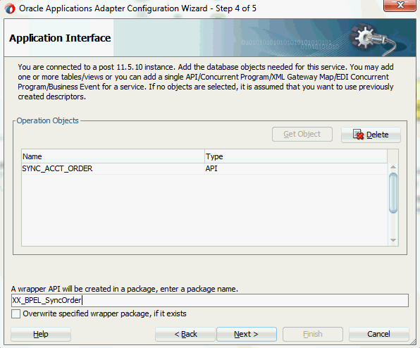

設計時にパートナ・リンクを作成しているときに、選択したインタフェースがフレックスフィールドを含むように構成されている場合、フレックスフィールド情報がOracle E-Business Suiteモジュール・ブラウザの右側のペインに表示されます。
たとえば、PL/SQL APIのSYNC_ACCT_ORDERは、検索して取得するか、「その他インタフェース」→「カスタム・オブジェクト」→「PLSQL API」ノードの下にリストされたHZ_AIA_CUSTOM_PKGから選択できます。このAPIの中に構成されたフレックスフィールド・データがあれば、それがOracle E-Business Suiteモジュール・ブラウザに表示されます。
フレックスフィールド・マッピング情報を持つAPI
注意: 選択したAPIまたはインタフェース表で、事前構成済みのフレックスフィールド・マッピングが使用できる場合、ポップアップ・ウィンドウが表示され、このような事前構成済みマッピングを使用するかどうかを指定できます。「はい」をクリックすると、「フレックスフィールドの構成」領域にフレックスフィールドの定義の一部として、これらのマッピングが表示されます。これらは必要に応じて、後で変更できます。
これらのマッピングを使用しない場合は「いいえ」をクリックして、ポップアップ・ウィンドウを閉じます。

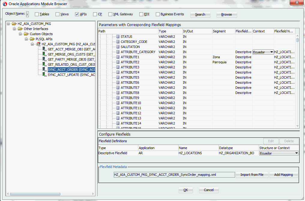

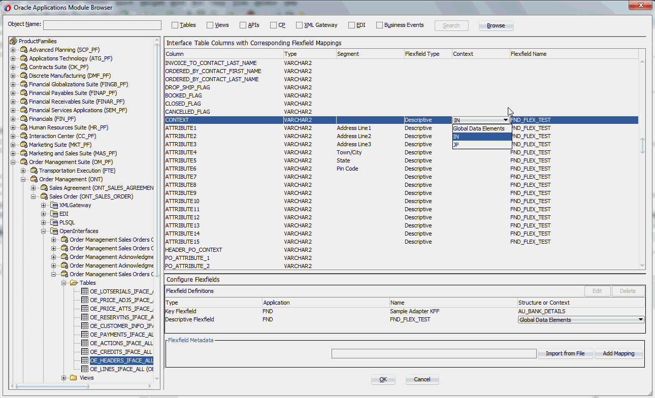

Oracle E-Business Suiteモジュール・ブラウザ内のフレックスフィールド・マッピング・データについて
選択したインタフェースに関連付けられたフレックスフィールド情報は、Oracle E-Business Suiteモジュール・ブラウザの次の各領域に表示して構成することができます。
注意: また、単にブラウザで「OK」をクリックしてパートナ・リンクの作成を進めるのみで、選択したインタフェースについてフレックスフィールド・マッピングの構成または変更をバイパスすることもできます。
パラメータ(またはインタフェース表の列)と対応するフレックスフィールドのマッピング領域
この領域には、選択したインタフェースのパラメータまたはインタフェース表の列と、対応するフレックスフィールド・マッピング情報が表示されます。
PL/SQL APIでは、レコード・タイプのパラメータは表内にツリー構造として表示されますので、目的のパラメータを見つけるために、ツリー・ノードを展開したり、折りたたんだりすることができます。オープン・インタフェース表では、インタフェース表の列名が表にリストされるだけです。
「フレックスフィールドの構成」領域
この領域では次のタスクを実行できます。
フレックスフィールド・マッピング定義の変更
選択したインタフェースがカスタムであってもシードされたものであっても、フレックスフィールド・マッピング情報が一度ブラウザに表示されたら、付加フレックスフィールドのコンテキスト値とキー・フレックスフィールドの構造を変更できるようになります。
Oracle E-Business Suite Adapterは、モジュール・ブラウザからのフレックスフィールド定義を使用して拡張XSDを生成します。このXSDには、設計時にマッピング情報に基づいて選択されたフレックスフィールド・セグメント名がパラメータ名または表の列名とともに含められます。
フレックスフィールド・マッピングを変更する方法の詳細は、「フレックスフィールド・マッピング定義の変更」を参照してください。
新しいマッピングの作成
選択したインタフェースに新しいマッピングを作成するには、「フレックスフィールド・メタデータ」セクションで「マッピングの追加」を選択します。新しいフレックスフィールド・マッピング・ウィザードが表示され、各構成ページで、キー・フレックスフィールドや付加フレックスフィールドを追加したり、選択したインタフェースとOracle E-Business Suiteインスタンスで定義されたフレックスフィールドとの間のフレックスフィールド・マッピングを構成することができます。
「新しいマッピングの追加または構成」を参照してください。
既存マッピングのインポート

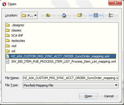

新しいマッピングを作成するかわりに、「フレックスフィールド・メタデータ」セクションで 「ファイルからインポート」を選択して作成された既存のマッピングを使用できます。これにより選択したインタフェースに対して希望するフレックスフィールド・マッピングを選択できます。
希望するマッピングがインポートされたら、必要に応じて付加フレックスフィールドのコンテキスト値を変更したり、キー・フレックスフィールドの構造を変更できます。
「既存のフレックスフィールド・マッピングのインポート」の項を参照してください。

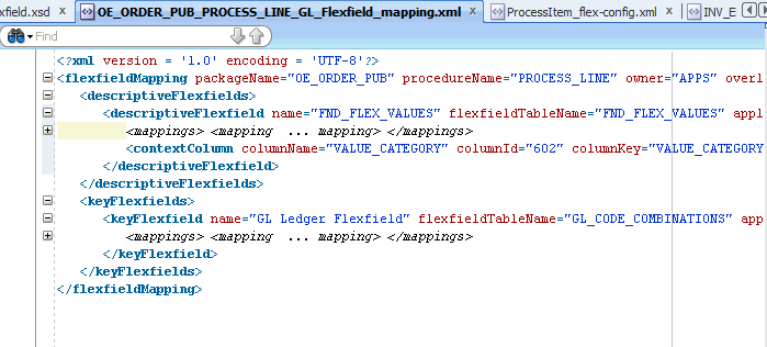

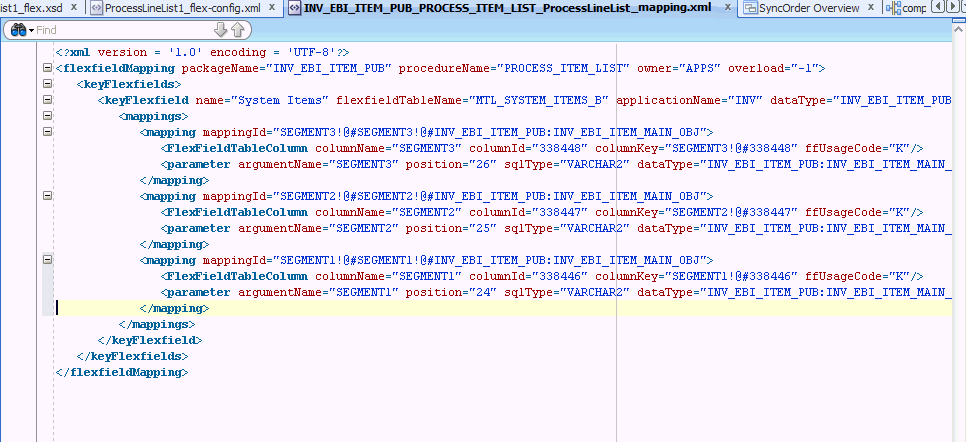

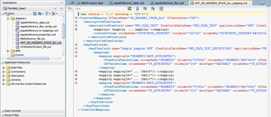

フレックスフィールドマッピングの構成ファイルの確認
パートナ・リンクを作成すると、拡張XSDファイルとフレックスフィールド構成ファイルおよびマッピング・ファイルが生成されます。これらのファイルを見て、フレックスフィールドの詳細を確認できます。「フレックスフィールド・マッピングの構成の確認」を参照してください。

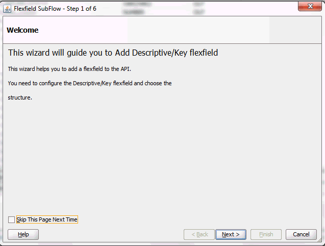

フレックスフィールドのサブフロー - ようこそ

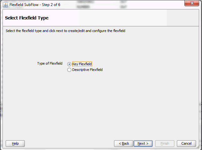

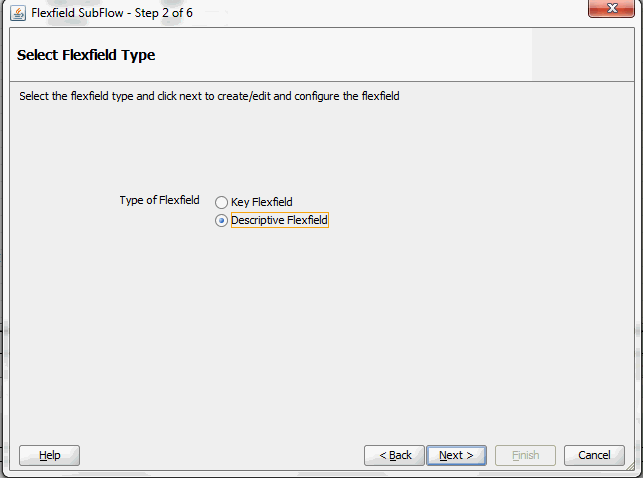

「ようこそ」ページの「次へ」をクリックすると、「フレックスフィールド・タイプの選択」ページが表示され、構成または追加するフレックスフィールドとしてキー・フレックスフィールドまたは付加フレックスフィールドを選択できます。
フレックスフィールドのサブフロー - フレックスフィールド・タイプの選択
構成するフレックスフィールドのタイプとして、「キー・フレックスフィールド」または「付加フレックスフィールド」ラジオ・ボタンを選択します。
選択したAPIまたはインタフェース表について、ビジネスのニーズに合せて複数のキー・フレックスフィールドまたは付加フレックスフィールドを構成できることに注意してください。

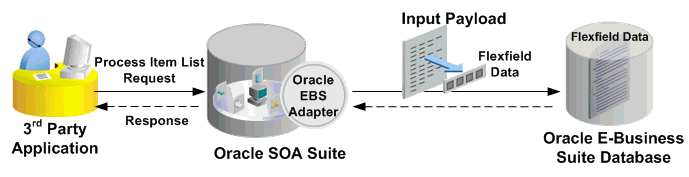

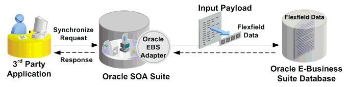

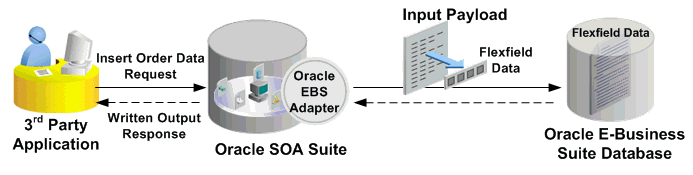

INV_EBI_ITEM_PUB.PROCESS_ITEM_LIST APIを例に取り、フレックスフィールド・データを使用したインバウンドWebサービスの作成について説明します。
サード・パーティ・アプリケーションから在庫品目リストの処理を求めるリクエストが発行されると、キー・フレックスフィールド・データが入力ペイロードの一部としてルーティングされ、Oracle E-Business Suiteで品目リストを更新するためにPL/SQL APIのINV_EBI_ITEM_PUB.PROCESS_ITEM_LISTが起動されます。更新されたデータは、レスポンス・メッセージとしてクライアントに渡されます。
次の図は、サービス起動プロセスの流れを示しています。
サービスをデプロイした後、Oracle E-Business Suiteアプリケーションから在庫品目リストに対する問合せを直接行うことで、プロセスを検証できます。取得された品目データは、ペイロードからの入力と同じであるはずです。

「ようこそ」ページで「次へ」をクリックします。「フレックスフィールド・タイプの選択」ページが表示されます。
キー・フレックスフィールドを構成するには、次の手順を実行します。

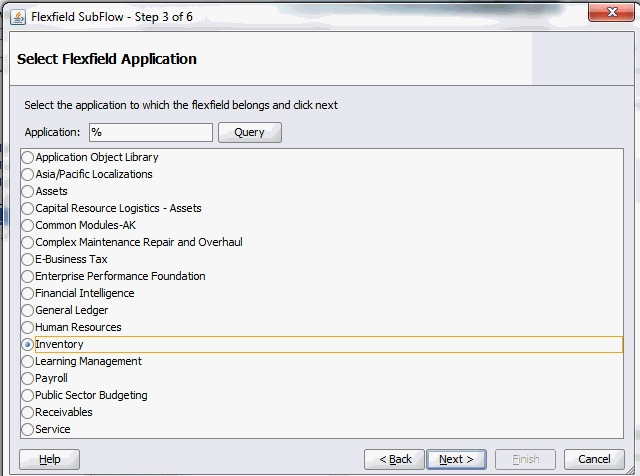

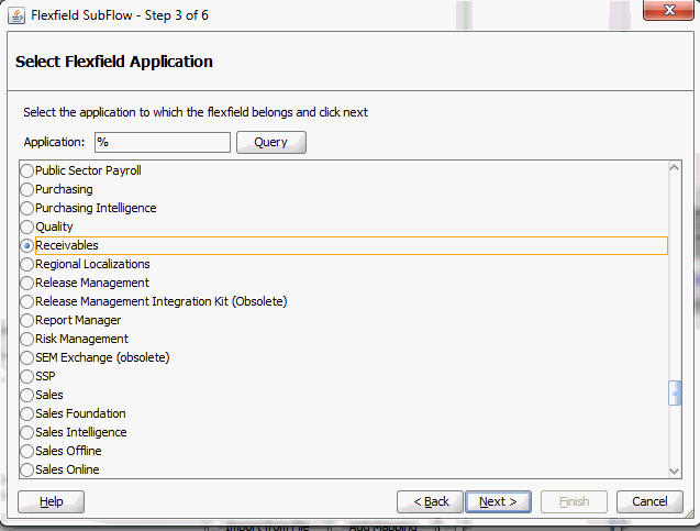

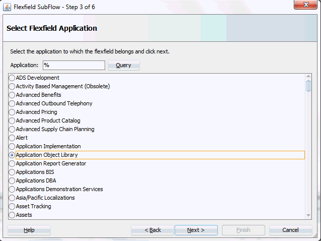

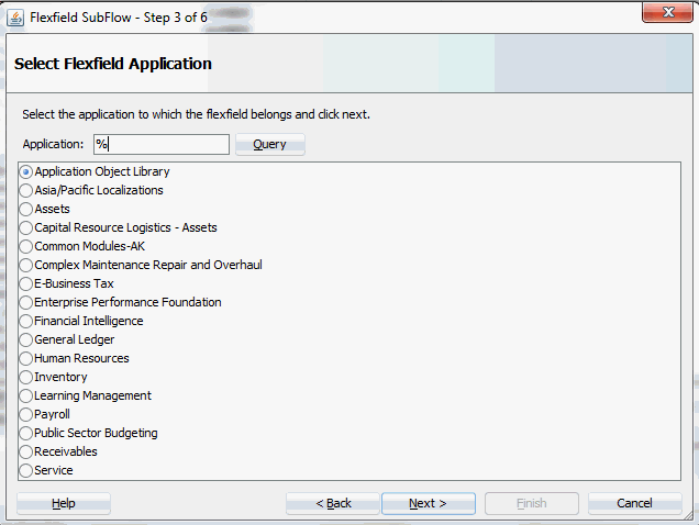

「フレックスフィールド・タイプの選択」ページで「キー・フレックスフィールド」ラジオ・ボタンを選択します。「次」をクリックします。「フレックスフィールド・アプリケーションの選択」ページが表示されます。
目的のアプリケーション名を見つけるには、検索キーワード(%App%など)を入力して「問合せ」をクリックし、検索を実行します。検索基準と一致したエントリがすべて表示されます。たとえば、フレックスフィールドが所属するアプリケーションの名前として、「Inventory」ラジオ・ボタンを選択します。
フレックスフィールドのサブフロー - フレックスフィールド・アプリケーションの選択
または、直接「問合せ」をクリックして検索キーワードなしの空白検索を実行します。この場合は、すべてのフレックスフィールド・アプリケーション名が選択肢として表示されます。
「次」をクリックします。

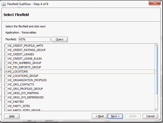

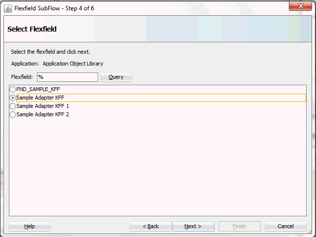

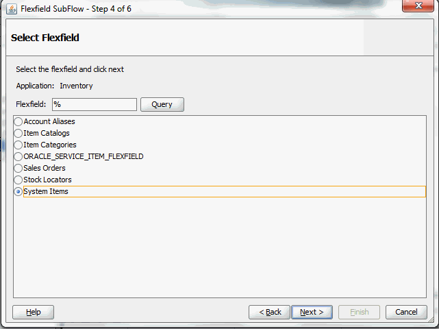

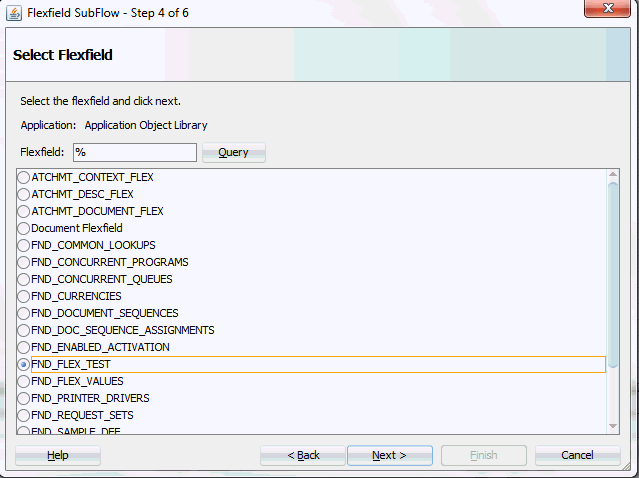

「フレックスフィールドの選択」ページで、検索キーワードを入力し(必要な場合)、「問合せ」をクリックして検索を実行します。一致したキー・フレックスフィールドがすべて選択肢として表示されます。目的のキー・フレックスフィールドのラジオ・ボタンを選択します。
フレックスフィールドのサブフロー - フレックスフィールドの選択
「次」をクリックして処理を続行してください。

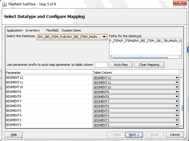

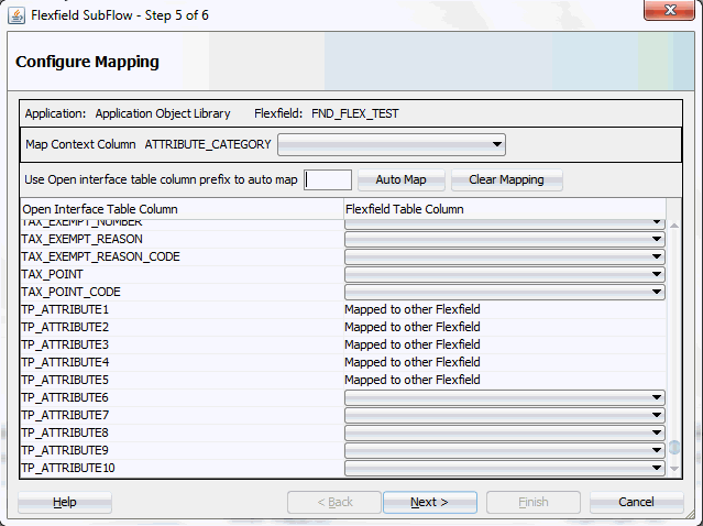

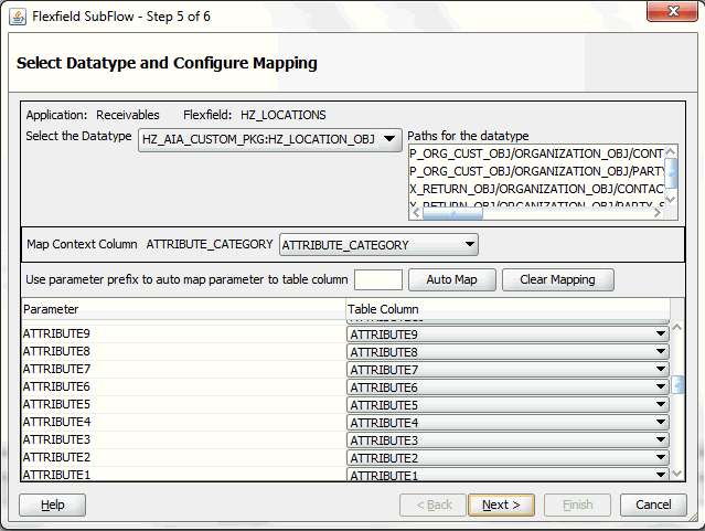

「データ型の選択とマッピングの構成」ページが表示され、そこでキー・フレックスフィールドのマッピングを選択できます。選択したキー・フレックスフィールド名が自動的にフレックスフィールド名として表示されます。
フレックスフィールドのサブフロー - データ型の選択とマッピングの構成
レコード・タイプを持たない単純なAPIの場合、フレックスフィールド・マッピングを構成するには、「データ型の選択」ドロップダウン・リストから<Parent_type>を選択します。すると、必要なフレックスフィールド・メタデータがすべてOracle E-Business Suiteデータベースから取得され、親レベルのパラメータがマッピングのために表示されます。
注意: Parent_typeは、プロシージャ・レベルですべてのスカラー・パラメータをマッピングに含めるための疑似タイプです。
複雑なAPIの場合は、レコード・タイプを選択することもできます。API内で1つのレコード・タイプが複数回出現する場合は、参照のためにパスのリストが表示されます。レコード・タイプからのパラメータがフレックスフィールド表の列にマップされた場合、それが出現したすべてのパスに同じマッピングを適用できます。
このマッピング・ページでは、手作業でマッピングすることも、自動マップ機能を使用することもできます。
自動マップ機能はすべてのセグメントを、パラメータ名の一部に列名を含むパラメータにマップします。たとえば、表のSEGMENT1列はパラメータSEGMENT1にマップされます。パラメータ名と表の列名のセットが複数ある場合は、接頭辞を指定できます。
たとえば、P_SEGMENT1、P_SEGMENT2、P_SEGMENT3、P_SEGMENTn (nは番号)のようなP_で始まるパラメータをすべて取得するには、接頭辞としてP_を入力します。「自動マップ」をクリックすると、接頭辞P_で始まるすべてのパラメータが、自動マップされた表の列名とともに表示されます。
注意: フレックスフィールドの値は、アプリケーションのデータベース表に格納されます。一般に、キー・フレックスフィールドではSEGMENTnと呼ばれる列にデータが格納され、付加フレックスフィールドではATTRIBUTEnと呼ばれる列にデータが格納されます(nは番号です)。
手動マップでは、対応するパラメータに対してマップする表の列を選択できます。
注意: パラメータがすでに表の列にマップされている場合、そのパラメータを別の列に再マップすることはできません。この場合は、マップされたパラメータの代わりに「他のフレックスフィールドにマップ済」と表示されます。
現在のマッピングをクリアするには、「マッピングのクリア」をクリックします。「他のフレックスフィールドにマップ済」のマークが付いているマップ済の列はすべて、システムから削除されません。

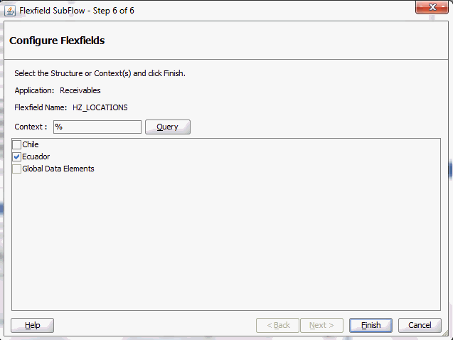

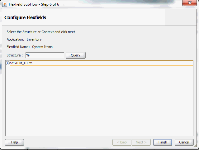

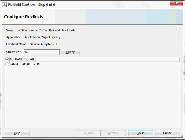

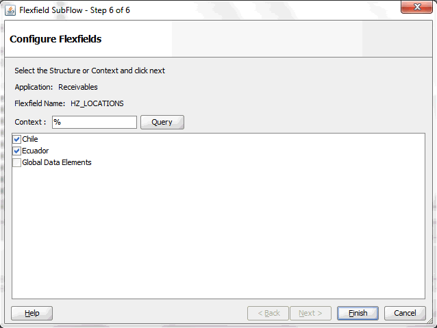

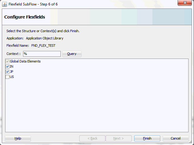

フレックスフィールドの構成は、キー・フレックスフィールドの構造と付加フレックスフィールドの最低1つのコンテキスト値がないと完了しません。
「フレックスフィールドの構成」ページで、必要に応じて「構造」フィールドに検索キーワードを入力するか、単に「問合せ」をクリックして空白検索を実行します。選択したキー・フレックスフィールドに対して一致した構造がすべて表示されます。
構造は1つのみ選択します(SYSTEM_ITEMSなど)。
望みどおりの構造が選択肢としてウィザードに表示されるようにするには、特定の基準を満たす必要があることに注意してください。「フレックスフィールド構造とコンテキスト値の定義に関するガイドライン」を参照してください。
注意: フレックスフィールド・マッピングに含められるキー・フレックスフィールドの構造は1つのみです。付加フレックスフィールドの場合は、複数のコンテキスト値をマッピングに含めることができます。
「終了」をクリックします。
Oracle E-Business Suiteモジュール・ブラウザ・ウィンドウが表示されます。新しく追加したキー・フレックスフィールド構造と、マップされたパラメータが「パラメータと対応するフレックスフィールドのマッピング」領域に表示されます。
キー・フレックスフィールドの情報も、「フレックスフィールド定義」セクションに表示されます。
選択したキー・フレックスフィールドの情報の表示

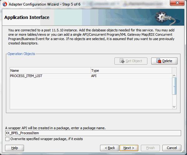

「アプリケーション・インタフェース」ページが開き、選択したAPIが表示されます。
選択したAPIの表示

さらに、構成ファイルとフレックスフィールド・マッピング・ファイルも作成されます。これらのファイルの詳細は、「フレックスフィールド・マッピングの構成の確認」を参照してください。

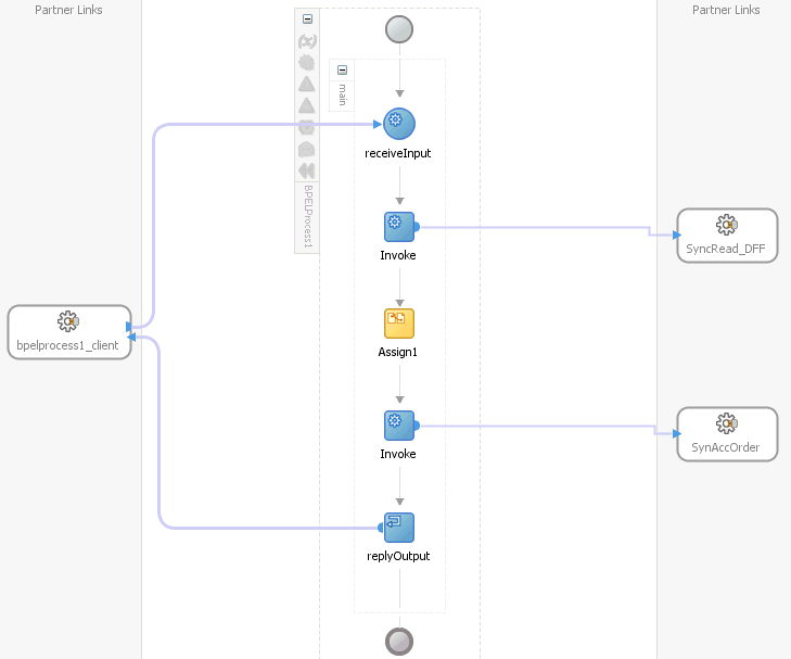

BPELプロセスを持つ新しいSOAコンポジット・アプリケーションを作成します。
前述のINV_EBI_ITEM_PUB.PROCESS_ITEM_LIST APIに対して構成したキー・フレックスフィールド・マッピングを使用するProcesItem_KFFと呼ばれるパートナ・リンク・サービスを追加します。
キー・フレックスフィールド・マッピングを構成する方法の詳細は、「PL/SQL APIでのキー・フレックスフィールド・マッピングの構成」を参照してください。

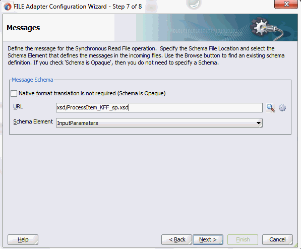

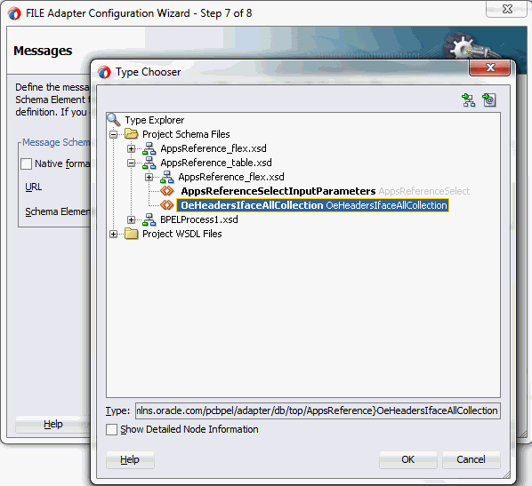

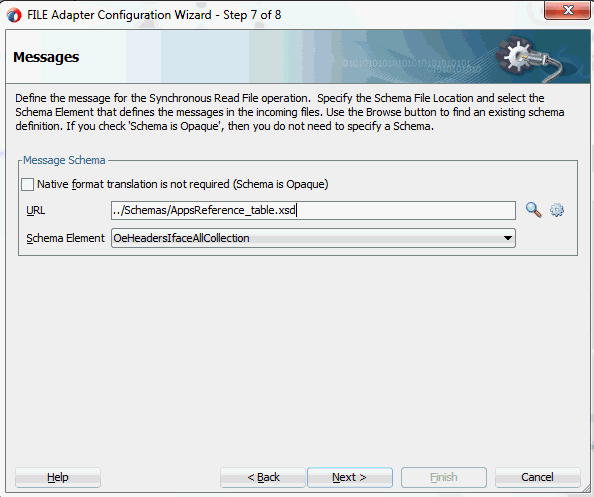

サービス起動用のフレックスフィールド・データを含む入力ペイロードを読み取るために、ファイル・アダプタのパートナ・リンクを追加します。
「ファイル・ディレクトリ」ダイアログで、入力ペイロードxmlファイル(たとえばinput_payload.xml)が存在する物理ディレクトリ(たとえば/usr/tmp)を入力します。

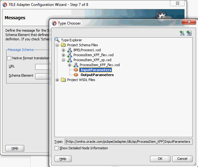

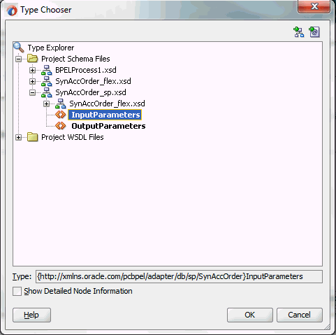

「メッセージ」ダイアログで、「URL」フィールドの横にある「スキーマ・ファイルを参照」アイコンを選択して「タイプ・チューザ」を開きます。
「タイプ・エクスプローラ」をクリックして、「プロジェクトのスキーマ・ファイル」→「ProcessItem_KFF_sp.xsd」→「ProcessItem_KFF_flex.xsd」→「InputParameters」を選択します。
メッセージ・スキーマの参照と選択
「OK」をクリックします。選択したスキーマ情報は、「URL」フィールドと「スキーマ要素」フィールドに自動的に移入されます。
選択したメッセージ・スキーマの情報の表示

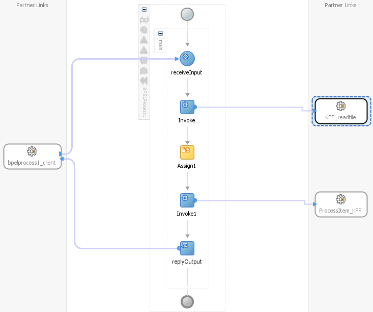

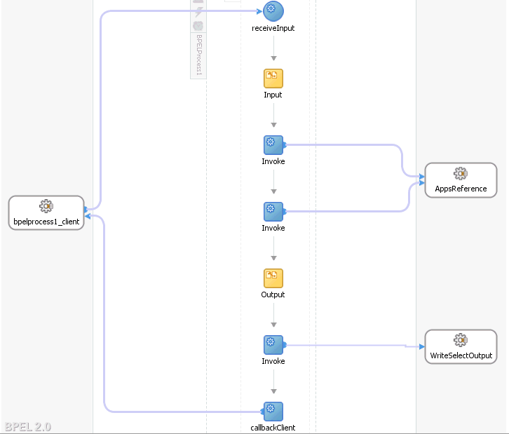

2つのinvokeアクティビティを構成します。
最初のinvokeアクティビティは、入力ペイロードのデータを同期的に読み取るために、ファイル・アダプタのパートナ・リンクと関連付けます。
2番目のinvokeアクティビティは、サービスを起動するために、フレックスフィールド・マッピングを含んでいるパートナ・リンクProcessItem_KFFと関連付けます。

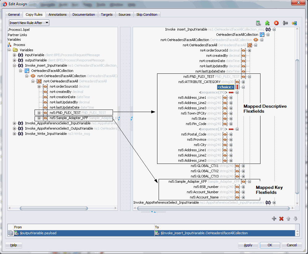

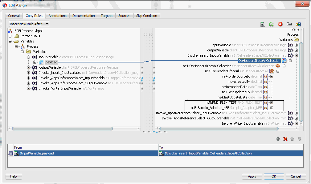

ファイル・アダプタから受け取った入力ペイロードを、サービス起動用に2番目のinvokeアクティビティに渡すために、assignアクティビティを追加します。
Oracle E-Business Suiteで定義された一致するフレックスフィールド・セグメントに対応する、マップされたキー・フレックスフィールドの列名が、assignアクティビティに表示されます。「assignアクティビティでのキー・フレックスフィールドを使用したパラメータの割当て」を参照してください。
SOAコンポジット内のBPELプロセスの構築

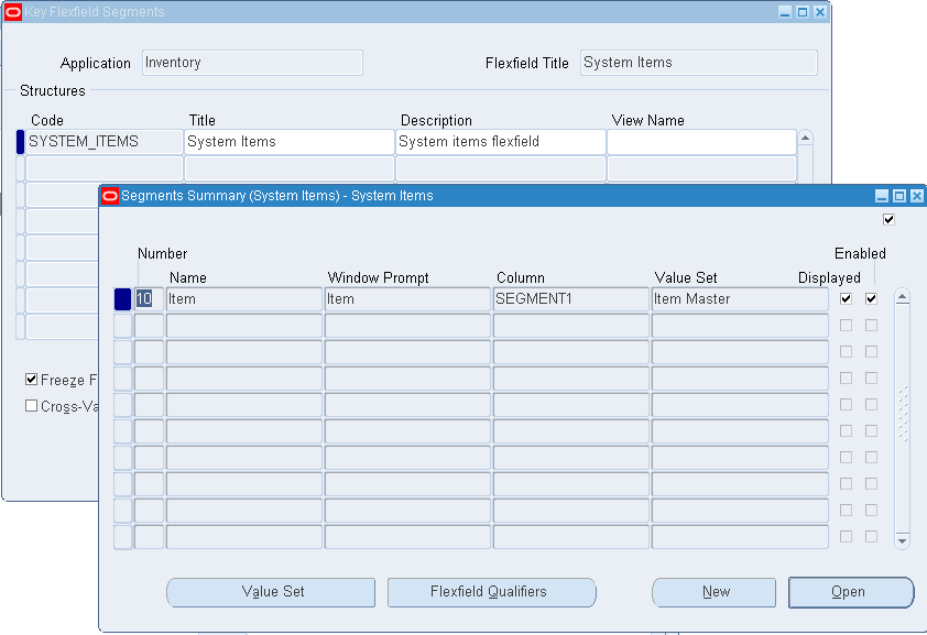

Oracle Inventoryアプリケーションでシステム品目キー・フレックスフィールドのキー・フレックスフィールド・セグメントを定義するときには(アプリケーション開発者職責)、「セグメント要約 - システム品目」ウィンドウでSEGMENT1のみが品目(Item)として指定されます。
システム品目のキー・フレックスフィールド・セグメント要約
次の表は、キー・フレックスフィールドのマッピング・データとOracle E-Business Suiteで定義された実際のセグメントとの関係を示しています。
| フレックスフィールドの構成時にマップされたキー・フレックスフィールド・セグメント | Oracle E-Business Suiteで定義されたキー・フレックスフィールド・セグメント |
| SEGMENT1 | Item |
| SEGMENT2 | 定義されていません |
| SEGMENTn | 定義されていません |

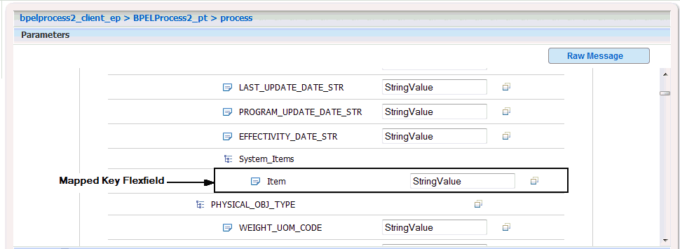

マッピングが完了すると、システム品目キー・フレックスフィールドに対してマップされたセグメント列名がOracle E-Business Suiteモジュール・ブラウザに表示されます。この場合は、SEGMENT1内の対応する列名であるItemのみが表示されます。
マップされたセグメント列名Itemの表示
キー・フレックスフィールドおよびキー・フレックスフィールド・セグメントの定義方法の詳細は、Oracle E-Business Suiteフレックスフィールド・ガイドの「キー・フレックスフィールドの計画と定義」を参照してください。

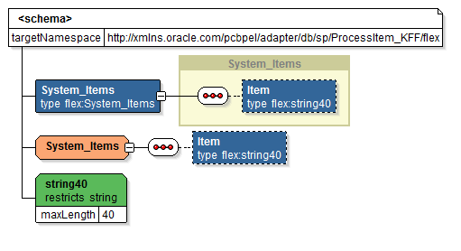

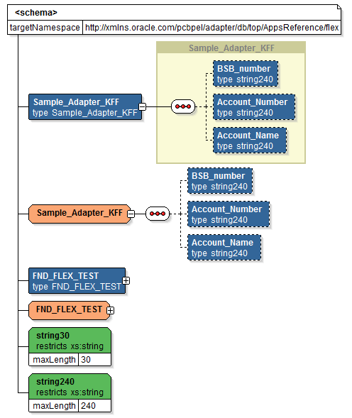

スキーマ・ファイル内のフレックスフィールドの検証
Oracle JDeveloperで拡張XSDファイル(たとえばProcessItem_KFF_flex.xsd)を選択し、マップされたキー・フレックスフィールド列(Item)が、フレックスフィールド名System_Itemsの下にflex型として表示されていることを確認します。
スキーマ・ファイル内のマップされたキー・フレックスフィールドの表示

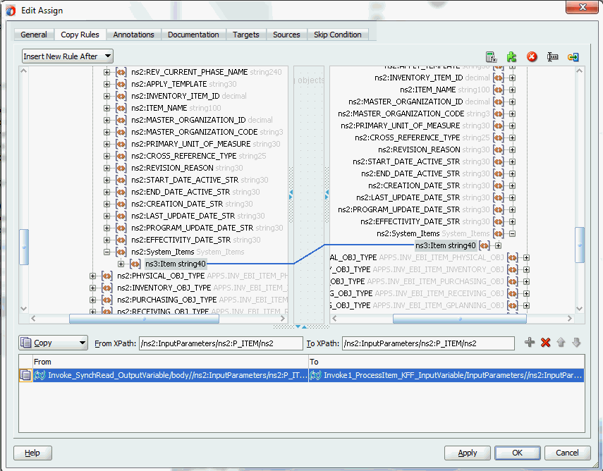

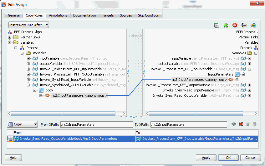

SOAコンポジット・アプリケーション内のBPELプロセス・ダイアグラムのassignアクティビティに、マップされたキー・フレックスフィールドを表示して、ペイロードからの入力変数を2番目のinvokeアクティビティに渡してサービスを起動するために使用できます。
assignアクティビティでのマップされたキー・フレックスフィールドの表示

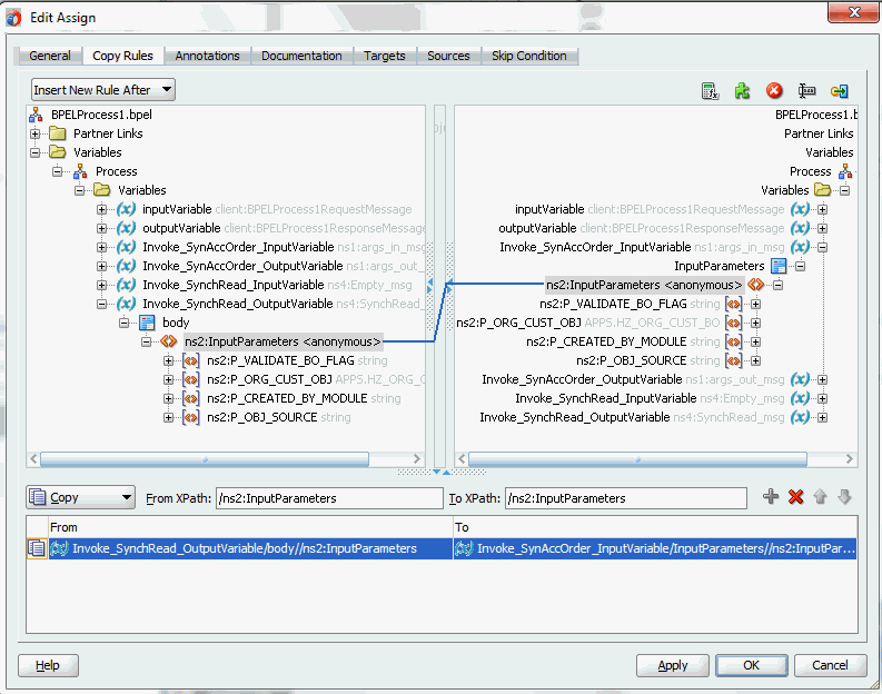

assignアクティビティを使用して、入力ペイロード情報をターゲット・パラメータのItemオブジェクトに渡します。
注意: キー・フレックスフィールドの構成時に列名SEGMENT1にマップされたターゲット・パラメータns2:SEGMENT1が、ここではns3:Item (ns2:System_Itemsの下)に変換されてassignアクティビティの中に表示されています。
「From」ナビゲーション・ツリーで、「変数」→「プロセス」→「変数」→「Invoke_SynchRead_OutputVariable」→「本文」→「ns2:InputParameters」→「ns2:P_ITEM」→「ns2:P_ITEM_ITEM」→「ns2:MAIN_OBJ_TYPE」(データ型はINV_EBI_ITEM_MAIN_OBJ)→「ns2: System_Items」にナビゲートして「ns3: Item」を選択します。
「To」ナビゲーション・ツリーで、「変数」→「プロセス」→「変数」→「Invoke1_ProcessItem_KFF_InputVariable」→「InputParameters」→「ns2:InputParameters」→「ns2:P_ITEM」→「ns2:P_ITEM_ITEM」→「ns2:MAIN_OBJ_TYPE」(データ型はINV_EBI_ITEM_MAIN_OBJ)→「ns2: System_Items」にナビゲートし、「ns3: Item」を選択します。
ソース・ノード(ns3: Item)を、指定したターゲット・ノード(ns3: Item)にドラッグして接続します。 これでソース・ノードとターゲット・ノードを接続する線が作成されます。コピー・ルールは、「Assignの編集」ダイアログ・ボックスの下部にある「From」セクションと「To」セクションに表示されます。

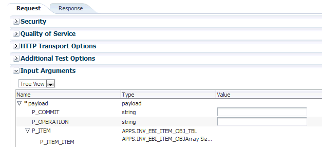

WebLogicページの「Oracle SOA/BPMプラットフォームへようこそ 」で、デプロイ済みのキー・フレックスフィールド・プロジェクトをクリックします。
「Webサービスのテスト・クライアント」ページが開き、選択したプロジェクトが表示されます。「テスト」をクリックします。前もって構成しておいたキー・フレックスフィールドが、入力ペイロードの一部として、「Webサービスのテスト・クライアント」ページの「パラメータ」領域に表示されます。
「テスト」ページでのキー・フレックスフィールドの表示
「パラメータ」領域で、「ペイロード」→「P_ITEM」→「P_ITEM_ITEM」→「MAIN_OBJ_TYPE」→「System_Items」の順に展開します。マップされたキー・フレックスフィールドItemがペイロードの一部として表示されます。
マップされたキー・フレックスフィールド「Item」のパラメータとしての表示
適切なデータをペイロードとして入力し、「起動」をクリックしてサービスを起動します。

サード・パーティ・アプリケーションから顧客情報の同期を求めるリクエストが発行されると、付加フレックスフィールド・データがペイロードの一部としてルーティングされ、Oracle E-Business Suiteで組織および顧客アカウントを更新するためにPL/SQL APIのHZ_AIA_CUSTOM_PKG.SYNC_ACCT_ORDERが起動されます。同期された顧客データは、レスポンス・メッセージとしてクライアントに渡されます。
フレックスフィールド・データを使用したインバウンド・サービスの起動
サービスをデプロイした後、Oracle Customer Onlineアプリケーションから顧客データの問合せを直接行うことで、プロセスを検証できます。取得された顧客データは、ペイロードからの入力と同じであるはずです。

APIとして選択したHZ_AIA_CUSTOM_PKG.SYNC_ACCT_ORDERについて付加フレックスフィールド・マッピングを構成するには、「フレックスフィールドの構成」領域にある「マッピングの追加」をクリックします。ウィザードで表示される一連のフレックスフィールド選択ページの指示に従って、選択したAPIの新しいマッピングを構成できます。
付加フレックスフィールドを構成するには、次の手順を実行します。
「フレックスフィールド・タイプの選択」ページで「付加フレックスフィールド」ラジオ・ボタンを選択し、フレックスフィールド・マッピング・ウィザードで前述のキー・フレックスフィールドの場合と同様のアプローチを使用します。
「フレックスフィールド・タイプの選択」ページで「次へ」をクリックします。「フレックスフィールド・アプリケーションの選択」ページが表示されます。
目的のアプリケーションを見つけるには、検索キーワード(%App%など)を入力するか単に「問合せ」をクリックして、検索を実行します。付加フレックスフィールドに対して一致したアプリケーションがすべて表示されます。たとえば、付加フレックスフィールドが所属するアプリケーションの名前として、「Receivables」ラジオ・ボタンを選択します。
「次」をクリックします。
「フレックスフィールドの選択」ページで、必要に応じて検索キーワード(たとえばHZ%)を入力し、「問合せ」をクリックして検索を実行します。一致した付加フレックスフィールドがすべて選択肢として表示されます。
目的の付加フレックスフィールド(たとえばHZ_LOCATIONS)を選択し、「次へ」をクリックします。
「データ型の選択とマッピングの構成」ページが表示され、そこで付加フレックスフィールドのマッピングを選択できます。
選択した付加フレックスフィールド名HZ_LOCATIONSが自動的にフレックスフィールド名として表示されます。
フレックスフィールド・マッピングを構成するには、「データ型の選択」ドロップダウン・リストから目的のデータ型を選択します。すると、必要なフレックスフィールド・メタデータがすべてOracle E-Business Suiteデータベースから取得され、親レベルのパラメータがマッピングのために表示されます。
親タイプ: 親タイプは、プロシージャ・レベルですべてのスカラー・パラメータをマッピングに含めるための疑似タイプです。スカラー・パラメータのみを含む単純なAPIに使用できます。
レコード・タイプ: レコード・タイプは、スカラー・タイプに加えてレコード・タイプも含んでいる複雑なAPIに対して選択できます。
付加フレックスフィールド・マッピングでのコンテキスト列の選択
付加フレックスフィールドの場合は、コンテキスト列に関する追加のマッピングを実行する必要があります。これは、フレックスフィールド・マッピングがレコードのタイプ間を超えられないためです。コンテキスト列も含めた表のすべての列を、1つのレコード・タイプまたは親タイプに属するスカラー・パラメータにマップする必要があります。
「コンテキスト列のマップ ATTRIBUTE_CATEGORY」フィールドで、マッピング情報を表示するカテゴリの名前をドロップダウン・リストから選択します。たとえば、ドロップダウン・リストからATTRIBUTE_CATEGORYを選択します。
キー・フレックスフィールドの場合と同様に、マッピングは手作業で行うことも、「自動マップ」をクリックして自動マップ機能を利用することもできます。
自動マップ機能は表のすべての列を、パラメータ名の一部に列名を含むパラメータにマップします。たとえば、ATTRIBUTE1からATTRIBUTE20までの表列名が自動的に表示され、自動マップ機能によってそれぞれATTRIBUTE1からATTRIBUTE20までのパラメータにマップされます。
パラメータ名と表の列名のセットが複数ある場合は、自動マッピングのために接頭辞を指定する必要があります。これにより、マッピングの対象とみなす必要がある潜在的パラメータがマップされます。まず自動マッピングの対象にするパラメータを見つけるために、パラメータ接頭辞(たとえばINDUSTRY_)を入力します。次に、「自動マップ」をクリックします。接頭辞INDUSTRY_で始まるすべてのパラメータが、自動マップされた表の列名とともに表示されます。パラメータINDUSTRY_ATTRIBUTE1はATTRIBUTE1列にマップされ、パラメータINDUSTRY_ATTRIBUTEnはATTRIBUTEn列にマップされます。
自動マップ機能を使用するかわりに、フレックスフィールド・マッピングで対応するパラメータにマップする表の列名をドロップダウン・リストから手作業で選択することもできます。
現在表の列に設定されているマッピングのみをクリアするには、「マッピングのクリア」をクリックします。「他のフレックスフィールドにマップ済」のマークが付いているマップ済の列はすべて、システムから削除されません。
「次へ」をクリックして、次のページに進みます。
「フレックスフィールドの構成」ページで、選択した付加フレックスフィールドに対して少なくとも1つのコンテキスト値を選択します。たとえば、希望するコンテキスト値(ChileやEcuadorなど)を選択します。
選択の前に、「コンテキスト」フィールドに検索キーワードを入力するか、単に「問合せ」をクリックして、検索を実行できます。
望みどおりのコンテキスト値が選択肢としてウィザードに表示されるようにするには、特定の基準を満たす必要があることに注意してください。「フレックスフィールド構造とコンテキスト値の定義に関するガイドライン」を参照してください。
「終了」をクリックしてフレックスフィールドの構成を完了します。
Oracle E-Business Suiteモジュール・ブラウザ・ウィンドウが表示されます。新しく追加した付加フレックスフィールド情報が、選択したコンテキスト値のセグメント値も含めて、ウィンドウの右側のペインに表示されます。
選択した付加フレックスフィールドの情報の表示
選択したAPIの「アプリケーション・インタフェース」ページでの表示

パートナ・リンクに対応するWSDLファイルが生成されます。拡張XSDファイル(たとえばSynAccOrder_flex.xsd)も作成されます。このXSDファイルには、フレックスフィールドのセグメント名で置き換えられたパラメータを表す要素を使用してプロシージャの引数を記述するスキーマが収められています。
「適用」をクリックし、「OK」をクリックします。
新しいフレックスフィールド・マッピングを構成または追加した後、変更が必要になった場合は、まず変更対象のフレックスフィールド・タイプを選択して、必要な変更を行います。選択したマッピングの詳細を変更する方法の詳細は、「フレックスフィールド・マッピング定義の変更」を参照してください。

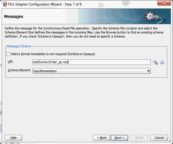

「タイプ・エクスプローラ」をクリックして、「プロジェクトのスキーマ・ファイル」→「SynAccOrder_sp.xsd」→「SynAccOrder_flex.xsd」→「InputParameters」を選択します。
フレックスフィールド・スキーマでのメッセージの選択
選択したメッセージ・スキーマの表示
2番目のinvokeアクティビティは、サービスを起動するために、フレックスフィールド・マッピングを含んでいるパートナ・リンクSynAccOrderと関連付けます。
Oracle E-Business Suiteで定義された一致するフレックスフィールド・セグメントに対応する、マップされた付加フレックスフィールドの列名が、assignアクティビティに表示されます。「assignアクティビティでの付加フレックスフィールドを使用したパラメータの割当て」を参照してください。

Oracle E-Business Suiteでのフレックスフィールドの検証
Oracle ReceivablesアプリケーションでTCA Location Information (HZ_LOCATIONS)の付加フレックスフィールド属性を定義すると(アプリケーション開発者職責)、コンテキスト値に基づいて次の属性が指定されます。
| コンテキスト値 | ATTRIBUTE1 | ATTRIBUTE2 |
| Chile | Region | Comuna |
| Ecuador | Zona | Parroquia |
システム品目の付加フレックスフィールド・セグメント要約

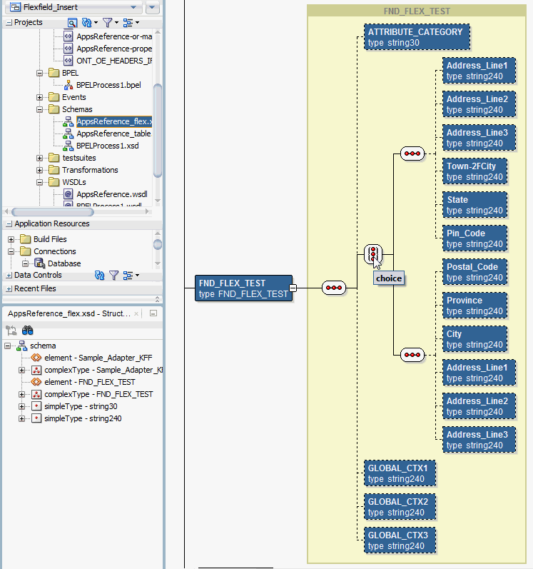

Oracle JDeveloperで拡張XSDファイル(たとえばSynAccOrder_flex.xsd)を選択し、マップされた付加フレックスフィールドが、HZ_LOCATIONSフレックスフィールドの下にflex型のスキーマの一部として表示されていることを確認します。
さらに、マップされた表の列名(Region、Comuna、Zona、Parroquia)は、ツリー構造内にリストされたコンテキスト値(ChileとEcuador)によってグループ分けされています。コンテキスト値のノードは<choice>アイコンによって接続されており、いずれか1つのコンテキスト値とそれに関連付けられた表列のみが選択可能であることを示しています。
スキーマ・ファイル内のコンテキスト値の表示

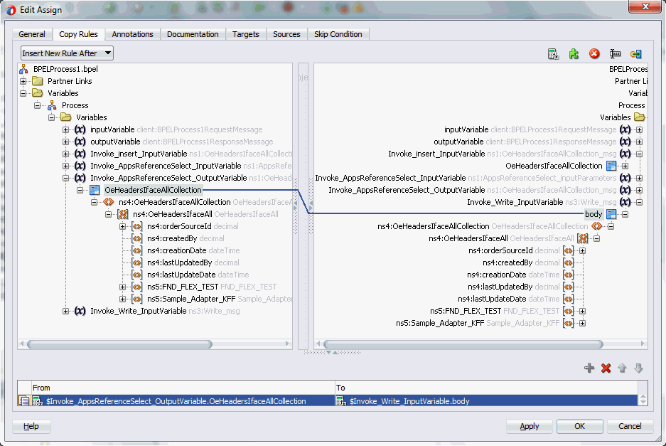

SOAコンポジット・アプリケーション内のBPELプロセス・ダイアグラムのassignアクティビティに、マップされた付加フレックスフィールドを表示して、ペイロードから受け取った入力変数をinvokeアクティビティに渡してSynAccOrderサービスを起動するために使用できます。
マップされた付加フレックスフィールドのassignアクティビティでの表示と割当て
assignアクティビティを使用して、入力ペイロード情報をターゲット・パラメータのTCA Locationオブジェクトに渡します。
ターゲット・パラメータns2:ATTRIBUTE1は、前述のフレックスフィールド構成時に次の付加フレックスフィールド列にマップされています。
Region (コンテキスト値<sequence(Chile)>の下)
Zona (コンテキスト値<sequence(Ecuador)>の下)
ターゲット・パラメータns2:ATTRIBUTE2は、前述のフレックスフィールド構成時に次の付加フレックスフィールド列にマップされています。
Comuna (コンテキスト値<sequence(Chile)>の下)
Parroquia (コンテキスト値<sequence(Ecuador)>の下)
コンテキスト値によってグループ分けされたこれらの付加フレックスフィールド列が、assignアクティビティ内に表示されます。
「From」ナビゲーション・ツリーで、「変数」→「プロセス」→「変数」→「Invoke_SynchRead_OutputVariable」→「本文」→「ns2:InputParameters」→「ns2:P_ORG_CUST_OBJ」→「ns2:ORGANIZATION_OBJ」→「ns2:PARTY_SITE_OBJS」→「ns2:PARTY_SITE_OBJS_ITEM」→「ns2:LOCATION_OBJ」→「ns2:HZ_LOCATIONS」→「ns3:ATTRIBUTE_CATEGORY」にナビゲートし、「<choice>」アイコンを展開して、選択したコンテキスト値ns3:Chileについてマップした付加フレックスフィールド列ns3:Regionおよびns3:Comunaを見つけます(または、選択したコンテキスト値ns3:Ecuadorに対してns3:Zonaとns3:Parroquiaを選択します)。
「To」ナビゲーション・ツリーで、「Invoke_SyncOrder_InputVariable」→「InputParameters」→「ns2:InputParameters」→「ns2:P_ORG_CUST_OBJ」→「ns2:ORGANIZATION_OBJ」→「ns2:PARTY_SITE_OBJS」→「ns2:PARTY_SITE_OBJS_ITEM」→「ns2:LOCATION_OBJ」→「ns2:HZ_LOCATIONS」→「ns3:ATTRIBUTE_CATEGORY」にナビゲートし、「<choice>」アイコンを展開して、選択したコンテキスト値ns3:Chileについてマップした付加フレックスフィールド列ns3:Regionおよびns3:Comunaを見つけます(または、選択したコンテキスト値ns3:Ecuadorに対してns3:Zonaとns3:Parroquiaを選択します)。
assignアクティビティ内の付加フレックスフィールドにパラメータを割り当てるには、ソース・ノード(ns3:Region)をドラッグして、前述の操作で指定した最初のターゲット・ノード(ns3:Region)に接続します。これでソース・ノードとターゲット・ノードを接続する線が作成されます。コピー・ルールは、「Assignの編集」ダイアログ・ボックスの下部にある「From」セクションと「To」セクションに表示されます。
同じ手順を繰り返し、同じソース・ノード(ns3:Comuna)をドラッグして2番目のターゲット・ノード(ns3:Comuna)に接続し、2番目のパラメータを割り当てます。2番目のコピー・ルールは、「Assignの編集」ダイアログ・ボックスの下部にある「From」セクションと「To」セクションに表示されます。
「適用」をクリックして「OK」をクリックし、assignアクティビティの構成を完了します。
注意: あるいは、ソースとターゲットのns2:InputParameters変数はどちらも同じものなので、単にソース・ノード(ns2:InputParameters)をターゲット・ノード(ns2:InputParameters)にドラッグして接続するという方法で、assignアクティビティを完成させることもできます。
assignアクティビティでの付加フレックスフィールドの割当て

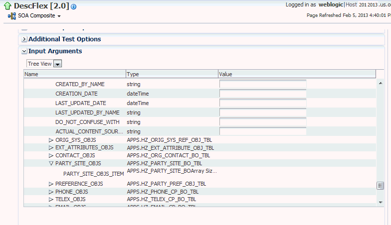

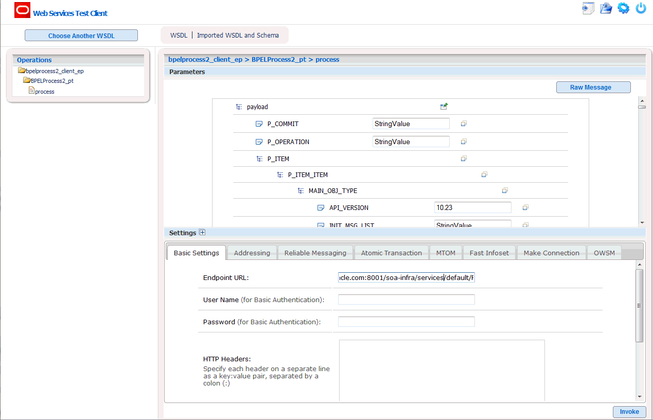

前述のキー・フレックスフィールド・プロジェクトと同様、WebLogicページの「Oracle SOA/BPMプラットフォームへようこそ 」で、デプロイ済みの付加フレックスフィールド・プロジェクトをクリックします。

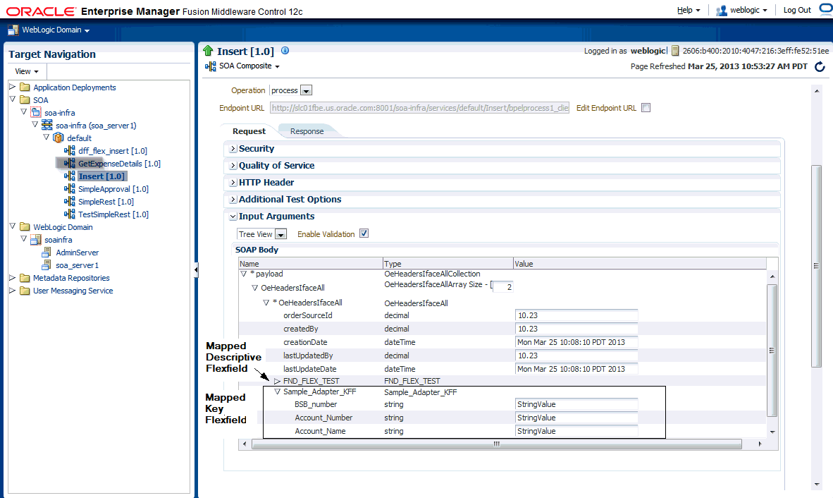

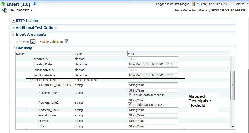

「Webサービスのテスト・クライアント」ページが開き、選択したプロジェクトが表示されます。「テスト」をクリックします。前もって構成しておいた付加フレックスフィールドが、入力ペイロードの一部として、「Webサービスのテスト・クライアント」ページの「パラメータ」領域に表示されます。
「パラメータ」領域で、「ペイロード」→「P_ORG_CUST_OBJ」ノードの順に展開し、「ORGANIZATION_OBJ > PARTY_SITE_OBJS」→「PARTY_SITE_OBJS_ITEM」→「LOCATION_OBJ」→「HZ_LOCATIONS」→「ATTRIBUTE_CATEGORY」→「HZ_LOCATIONS_1」の順に移動します。
前述の設計時に構成した付加フレックスフィールドの2つのセットが、実行時に表示されるようになりました。
HZ_LOCATIONS_1_0 (設計時にassignアクティビティに構成したデフォルトの選択肢)
Region
Comuna
HZ_LOCATIONS_1_1
Zona
Parroquia

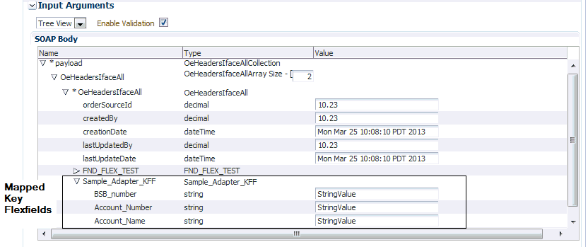

オープン・インタフェース表ONT.OE_HEADERS_IFACE_ALLを例に取り、フレックスフィールド・データを使用したインバウンドWebサービスの作成について説明します。
特定のアカウントにオーダー・データを挿入するリクエストが届いたときに、キー・フレックスフィールドと付加フレックスフィールドの両方を使用して、リクエスト元のニーズに基づいて、オーダー・データの詳細をカスタマイズできます。その後、このデータは入力ペイロードとして渡され、オープン・インタフェース表に挿入されます。挿入されたデータは選択され、出力ファイルに書き込まれます。その後、クライアントによる検証のため、レスポンス・メッセージとして返送されます。

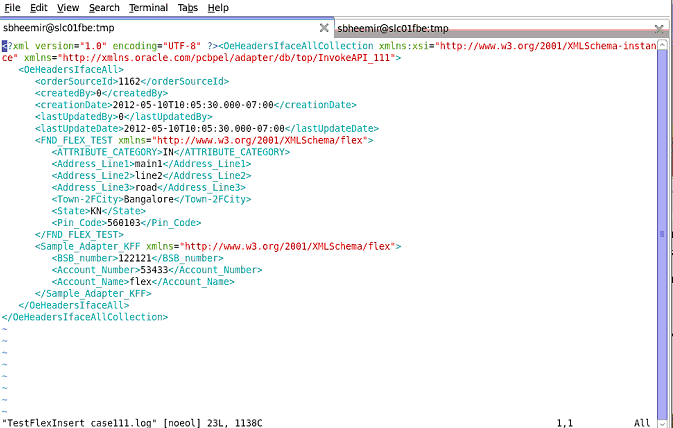

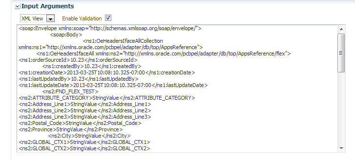

サービスをデプロイした後、出力XMLファイルを表示して、プロセスを検証できます。このデータは、ペイロードからの入力と同じであるはずです。

キー・フレックスフィールド・マッピングを構成するには、「フレックスフィールドの構成」領域にある「マッピングの追加」をクリックします。ウィザードで表示される一連のフレックスフィールド選択ページの指示に従って、選択したオープン・インタフェース表の新しいマッピングを構成できます。
目的のアプリケーション名を見つけるには、検索キーワード(%App%など)を入力して「問合せ」をクリックし、検索を実行します。検索基準と一致したエントリがすべて表示されます。たとえば、フレックスフィールドが所属するアプリケーションの名前として、「Application Object Library」ラジオ・ボタンを選択します。
「次」をクリックします。
「マッピングの構成」ページが表示され、そこでキー・フレックスフィールドのマッピングを選択できます。選択したキー・フレックスフィールド名が自動的にフレックスフィールド名として表示されます。
自動マップ機能はすべてのフレックスフィールド・セグメントを、パラメータ名の一部に列名を含むオープン・インタフェース表にマップします。たとえば、フレックスフィールド表の列SEGMENT1はインタフェース表の列TP_SEGMENT1にマップされます。インタフェース表の列とフレックスフィールド表の列名のセットが複数ある場合は、接頭辞を指定できます。
たとえば、TP_SEGMENT1、TP_SEGMENT2、TP_SEGMENT3、TP_SEGMENTn (nは番号)のようなTP_で始まるインタフェース表の列をすべて取得するには、接頭辞としてTP_を入力します。「自動マップ」をクリックすると、接頭辞TP_で始まるすべてのインタフェース表の列が、自動マップされたフレックスフィールド表の列名とともに表示されます。
手動マッピングより対応したインタフェース表の列に対して希望するフレックスフィールド表の列を選択できます。
注意: インタフェース表の列がすでにフレックスフィールド表の列にマップされている場合、その列を別のフレックスフィールド表の列に再マップすることはできません。この場合は、マップされたインタフェース表の列の代わりに「他のフレックスフィールドにマップ済」と表示されます。
構造は1つのみ選択します(AU_BANK_DETAILSなど)。
「終了」をクリックします。
Oracle E-Business Suiteモジュール・ブラウザ・ウィンドウが表示されます。新しく追加したキー・フレックスフィールド構造と、マップされたインタフェース表の列が「インタフェース表の列と対応するフレックスフィールド・マッピング 」領域に表示されます。
フレックスフィールドの構成が完了したら、「OK」をクリックします。「アプリケーション・インタフェース」ページが開き、選択したオープン・インタフェース表が表示されます。
この例では、「マッピングの追加」をクリックして、この選択したオープン・インタフェース表への付加フレックスフィールド・マッピングを作成します。「オープン・インタフェース表での付加フレックスフィールド・マッピングの構成」を参照してください。
前述のビジネス・シナリオに基づいて、インドと日本の両方の顧客に適用される特別なオーダーをONT.OE_HEADERS_IFACE_ALLオープン・インタフェース表に挿入する必要があります。特別なオーダー・データの挿入後、リクエスト元へのレスポンス・メッセージの一部として、これらのデータを含む出力ファイルを書き出すよう依頼されました。
目的のアプリケーションを見つけるには、検索キーワード(%App%など)を入力するか単に「問合せ」をクリックして、検索を実行します。付加フレックスフィールドに対して一致したアプリケーションがすべて表示されます。たとえば、付加フレックスフィールドが所属するアプリケーションの名前として、「Oracle Application Library」ラジオ・ボタンを選択します。

「フレックスフィールドの選択」ページで、必要に応じて検索キーワード(たとえばFND%)を入力し、「問合せ」をクリックして検索を実行します。一致した付加フレックスフィールドがすべて選択肢として表示されます。
目的の付加フレックスフィールド(たとえばFND_FLEX_TEST)を選択し、「次へ」をクリックします。
付加フレックスフィールドの場合は、コンテキスト列に関する追加のマッピングを実行する必要があります。これは、複数のオープン・インタフェース表にわたってフレックスフィールドをマッピングすることはできないからです。コンテキスト列も含めたフレックスフィールド表のすべての列を、OIT表内のオープン・インタフェース表の列にマップする必要があります。
「コンテキスト列のマップ ATTRIBUTE_CATEGORY」フィールドで、マッピング情報を表示するカテゴリの名前をドロップダウン・リストから選択します。たとえば、ドロップダウン・リストからCONTEXTを選択します。
注意: オープン・インタフェース表の列がすでにフレックスフィールド表の列にマップされている場合、その列を別のフレックスフィールド表の列に再マップすることはできません。この場合は、マップされたオープン・インタフェース表の列の代わりに「他のフレックスフィールドにマップ済」と表示されます。
フレックスフィールドのサブフロー - コンテキスト列のマッピングの構成
自動マップ機能はフレックスフィールド表のすべての列を、インタフェース表の列名の一部に列名を含むオープン・インタフェース表の列にマップします。たとえば、ATTRIBUTE1からATTRIBUTE20までのフレックスフィールド表の列名が自動的に表示され、自動マップ機能によってそれぞれATTRIBUTE1からATTRIBUTE20までのオープン・インタフェース表の列にマップされます。
オープン・インタフェース表の列とフレックスフィールド表の列名のセットが複数ある場合は、自動マッピングで接頭辞を指定する必要があります。これにより、マッピングの対象とみなす必要がある潜在的オープン・インタフェース表の列がマップされます。まず、表列の接頭辞(TPなど)を入力して、自動マッピングの対象となるインタフェース表の列を見つけます。次に、「自動マップ」をクリックします。接頭辞TP_で始まるすべてのインタフェース表の列が、自動マップされた表の列名とともに表示されます。インタフェース表の列'TP_ATTRIBUTE1'は列ATTRIBUTE1に、'TP_ATTRIBUTEn'はATTRIBUTEnにマップされます。
自動マップ機能を使用するかわりに、フレックスフィールド・マッピングで対応するインタフェース表の列にマップするフレックスフィールド表の列名をドロップダウン・リストから手作業で選択することもできます。
現在、フレックスフィールド表の列に設定されているマッピングのみをクリアするには、「マッピングのクリア」をクリックします。「他のフレックスフィールドにマップ済」のマークが付いているマップ済の列はすべて、システムから削除されません。
「フレックスフィールドの構成」ページで、選択した付加フレックスフィールドに対して少なくとも1つのコンテキスト値を選択します。たとえば、希望するコンテキスト値(INやJPなど)を選択します。
付加フレックスフィールドの場合、オープン・インタフェース表の列を通じてランタイムがコンテキスト値を使用できるようにする必要があります。
「OK」をクリックします。
選択したオープン・インタフェース表の表示

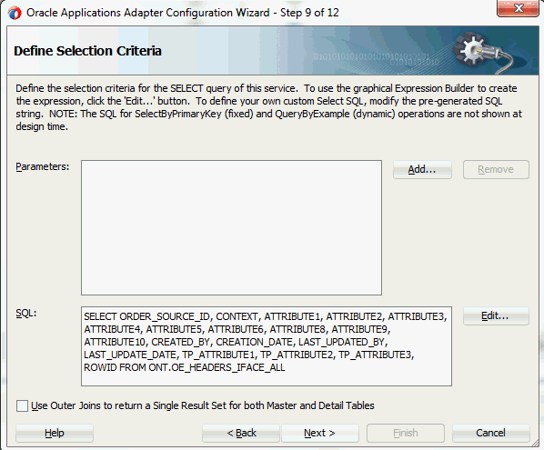

「次」をクリックします。

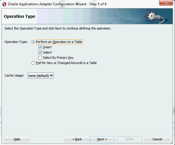

「操作タイプ」ページが表示されます。
「アダプタ構成ウィザード」 - 「操作タイプ」ページ
「表に対して操作を実行」ラジオ・ボタンを選択し、「選択」チェック・ボックスと「挿入」チェックボックスを選択します。

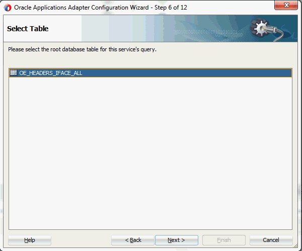

「次」をクリックします。「表の選択」ページが開き、このJDeveloperプロジェクトで以前にインポートした表が表示されます。OE_HEADER_IFACE_ALL表を選択します。
「アダプタ構成ウィザード」 - 「表の選択」ページ
「次」をクリックします。「リレーションシップ」ページが表示されます。

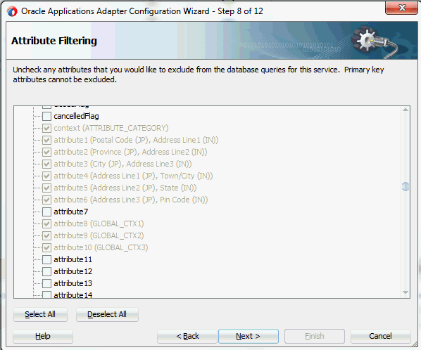

「次」をクリックします。「属性のフィルタ処理」ページが表示されます。
「すべて選択解除」をクリックし、「orderSourceId」チェックボックスのみ選択します。
キー・フレックスフィールドと付加フレックスフィールドの両方について、あらかじめ定義したマップ済みフレックスフィールド表の列名は、このページですでに選択されています。ただし、これらの属性は淡色表示されていて、選択解除できません。
「アダプタ構成ウィザード」 - 「属性のフィルタ処理ページとマップ済みフレックスフィールド列名 」ページ
「次」をクリックします。SQL文があらかじめ入力された「選択条件の定義」ページが表示されます。
アダプタ構成ウィザード - 選択条件の定義ページ
「次」をクリックします。「詳細オプション」ページが表示されます。
「次」をクリックします。「JCAエンドポイント・プロパティ」ページが表示されます。
「次へ」をクリックし、「終了」をクリックします。
パートナ・リンクの作成時に構成されたキー・フレックスフィールドと付加フレックスフィールドの両方のマッピング・データを、SOAコンポジット内のBPELプロセスにまとめられた次のアクティビティとともに設計時に表示することができます。

次の例では、SOAコンポジットのBPELプロセスにおけるキー・フレックスフィールドおよび付加フレックスフィールドの両方のマッピングを説明します。
ONT.OE_HEADERS_IFACE_ALLオープン・インタフェース表に対して構成した前述のキー・フレックスフィールド・マッピングと付加フレックスフィールド・マッピングを使用するAppsReferenceと呼ばれるパートナ・リンク・サービスを追加します。
ファイル・アダプタWriteSelectOutputに対するパートナ・リンクを追加し、挿入したオーダー・データを出力ファイルとしてXML形式で書きこみます。
「ファイル・ディレクトリ」ダイアログで、出力xmlファイル(たとえばoutput_payload.xml)が存在する物理ディレクトリ(たとえば/usr/tmp)を入力します。
「タイプ・エクスプローラ」をクリックして、「プロジェクトのスキーマ・ファイル」→「AppsReference_table.xsd」→「OeHeaderIFaceAllCollection」を選択します。
フレックスフィールドのメッセージ・スキーマの選択
選択したメッセージ・スキーマの表示
3つのinvokeアクティビティを構成します。
1番目のInvokeアクティビティは、データを挿入するために、オープン・インタフェース表の列ONT.OE_HEADERS_IFACE_ALLと関連付けます。
Invokeの詳細の表示
2番目のInvokeアクティビティは、選択したオーダー・データを使ってサービスを起動するために、フレックスフィールド・マッピングを含んでいるパートナ・リンクAppsReferenceと関連付けます。必ず「出力」タブをクリックして、出力変数を指定してください。
Invokeの詳細の表示
3番目のInvokeアクティビティは、出力ファイルを書き込むために、ファイル・アダプタのパートナ・リンクWriteSelectOutputと関連付けます。
2つのAssignアクティビティを追加します。
入力ペイロードの一部としてあらかじめ定義しておいたキー・フレックスフィールドと付加フレックスフィールドの両方を含むオーダー・データを1番目のInvokeアクティビティに渡し、サービスAppsReferenceを呼び出します。
Oracle E-Business Suiteで定義された一致するフレックスフィールド・セグメントに対応する、マップされたキー・フレックスフィールドおよび付加フレックスフィールドの列名が、assignアクティビティに表示されます。「assignアクティビティでのキー・フレックスフィールドと付加フレックスフィールドを使用したパラメータの割当て」を参照してください。
サービス呼出しから出力の詳細を入力データとしてファイル・アダプタに渡します。
Oracle JDeveloperで拡張XSDファイル(たとえばAppsReference_flex.xsd)を選択し、マップされたキー・フレックスフィールドがflex型でSample_Adapter_KFFの下に表示されていること、およびマップされた付加フレックスフィールドが、FND_FLEX_TESTフレックスフィールドの下にflex型のスキーマの一部として表示されていることを確認します。
次の表は、キー・フレックスフィールドについて、マッピング・データとOracle E-Business Suiteで定義された実際のセグメントとの関係を示しています。
| SEGMENT1 | BSB_Number |
| SEGMENT2 | Account_Number |
| SEGMENT3 | Account_Name |
マッピングが完了すると、キー・フレックスフィールドBSB_Numberに対してマップされたセグメント列名、Account_NumberとAccount_NameがOracle E-Business Suiteモジュール・ブラウザに表示されます。
スキーマ・ファイル内のマップされたキー・フレックスフィールド・セグメントの表示
付加フレックスフィールドの場合、ツリー構造にリストされたマップ済みの表の列名Address_Line1、Address_Line2、Address_Line3、Town/City、State、およびPin_Codeはコンテキスト値INで、Postal_Code、Province、City、Address_Line1、Address_Line2、およびAddress_Line3はコンテキスト値JPでグループ化されます。コンテキスト値のノード間は「<choice>」アイコンによって接続されており、いずれか1つのコンテキスト値とそれに関連付けられた表列のみが選択可能であることを示しています。
スキーマ・ファイル内のマップされた付加フレックスフィールド・セグメントの表示
assignアクティビティでのキー・フレックスフィールドおよび付加フレックスフィールドを使用したパラメータの割当て
SOAコンポジット・アプリケーション内のBPELプロセス・ダイアグラムのassignアクティビティに、マップされたキー・フレックスフィールドおよび付加フレックスフィールドを表示して、ペイロードから受け取った入力変数をinvokeアクティビティに渡してAppsReferenceサービスを起動するために使用できます。
assignアクティビティでのマップされたキー・フレックスフィールドおよび付加フレックスフィールドの表示
Assignアクティビティで、マップされたキー・フレックスフィールドは「変数」→「プロセス」→「変数」→「Invoke_Insert_InputVariable」→「OeHeadersIfaceAllCollection」→「ns4:OeHeadersIfaceAllCollection」→「ns4:OeHeadersIfaceAll」→「ns5:Sample_Adapter_KFF」の下に表示されます。
マップされた付加フレックスフィールドは「変数」→「プロセス」→「変数」→「Invoke_Insert_InputVariable」→「OeHeadersIfaceAllCollection」→「ns4:OeHeadersIfaceAllCollection」→「ns4:OeHeadersIfaceAll」→「ns5:FND_FLEX_TEST」の下に表示されます。<choice>ノードを展開し、選択したコンテキスト値(INまたはJP)に基づいて、セグメント値を見つけます。
ターゲット・パラメータns5:ATTRIBUTE1は、前述の付加フレックスフィールド構成時に次の付加フレックスフィールド列にマップされています。
Address_Line1(コンテキスト値<sequence(IN)>の下)
Postal_Code(コンテキスト値<sequence(JP)>の下)
ターゲット・パラメータns5:ATTRIBUTE2は、前述のフレックスフィールド構成時に次の付加フレックスフィールド列にマップされています。
Address_Line2(コンテキスト値<sequence(IN)>の下)
Province(コンテキスト値<sequence(JP)>の下)
ターゲット・パラメータns5:ATTRIBUTE3は、前述のフレックスフィールド構成時に次の付加フレックスフィールド列にマップされています。
Address_Line3(コンテキスト値<sequence(IN)>の下)
City(コンテキスト値<sequence(JP)>の下)
ターゲット・パラメータns5:ATTRIBUTE4は、前述のフレックスフィールド構成時に次の付加フレックスフィールド列にマップされています。
Town/City(コンテキスト値<sequence(IN)>の下)
Address_Line1(コンテキスト値<sequence(JP)>の下)
ターゲット・パラメータns5:ATTRIBUTE5は、前述のフレックスフィールド構成時に次の付加フレックスフィールド列にマップされています。
State(コンテキスト値<sequence(IN)>の下)
Address_Line2(コンテキスト値<sequence(JP)>の下)
ターゲット・パラメータns5:ATTRIBUTE6は、前述のフレックスフィールド構成時に次の付加フレックスフィールド列にマップされています。
Pin_Code(コンテキスト値<sequence(IN)>の下)
Address_Line3(コンテキスト値<sequence(JP)>の下)
変数の割り当て
1番目のAssignアクティビティについては、次の手順を使用して変数を割り当てます。
マップされたフレックスフィールドを使用したパラメータの割当て

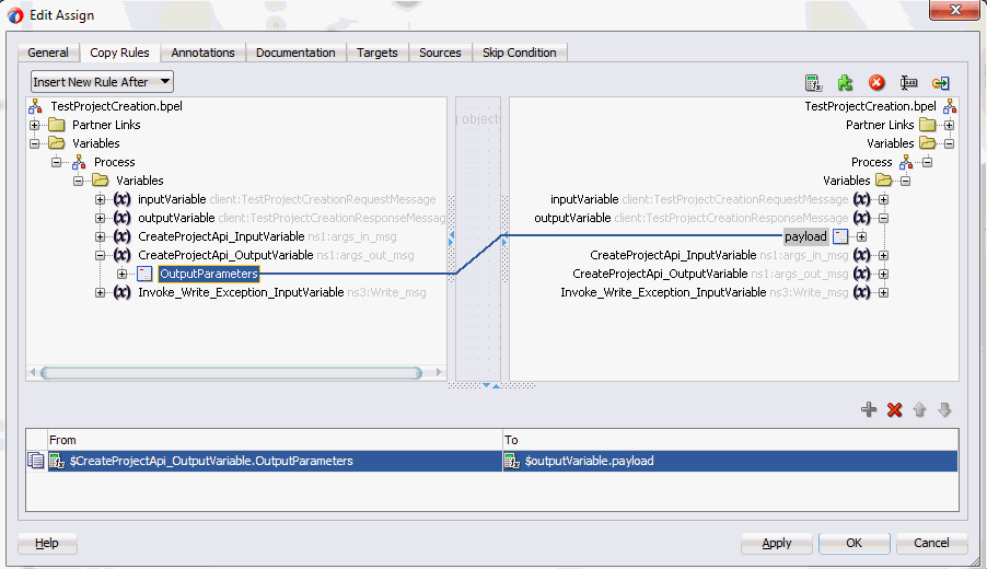

「From」ナビゲーション・ツリーで、「変数」→「プロセス」→「変数」→「inputVariable」の順にナビゲートして、「body」を選択します。
「To」ナビゲーション・ツリーで、「変数」→「プロセス」→「変数」→「Invoke_Insert_InputVariable」の順にナビゲートして、「OeHeadersIfaceAllCollection」を選択します。
ソース・ノード(本体)を、選択したターゲット・ノード(OeHeadersIfaceAllCollection)にドラッグします。 これでソース・ノードとターゲット・ノードを接続する線が作成されます。コピー・ルールは、「Assignの編集」ダイアログ・ボックスの下部にある「From」セクションと「To」セクションに表示されます。
2番目のAssignアクティビティについては、次の手順を使用して変数を割り当てます。
ソースとターゲットに含まれるOeHeadersIfaceAllCollectionノード変数は同じものなので、各フレックスフィールドを指定する代わりに、ソース・ノード(OeHeadersIfaceAllCollection)をターゲット・ノード(OeHeadersIfaceAllCollection)にただドラッグするだけで、2番目のAssignアクティビティは完成します。
「From」ナビゲーション・ツリーで、「変数」→「プロセス」→「変数」→「Invoke_AppsReferenceSelect_OutputVariable」の順にナビゲートして、「OeHeadersIfaceAllCollection」を選択します。
「To」ナビゲーション・ツリーで、「変数」→「プロセス」→「変数」→「Invoke_Write_InputVariable」の順にナビゲートして、「body」を選択します。
ソース・ノード(OeHeadersIfaceAllCollection)を、選択したターゲット・ノード(body)にドラッグします。 これでソース・ノードとターゲット・ノードを接続する線が作成されます。コピー・ルールは、「Assignの編集」ダイアログ・ボックスの下部にある「From」セクションと「To」セクションに表示されます。
SOAコンポジット・アプリケーションに含まれているBPELプロセスをOracle WebLogic管理対象サーバー(たとえばsoa-server1)にデプロイすると、前述のように構成したキー・フレックスフィールドおよび付加フレックスフィールドがOracle Enterprise Manager Fusion Middleware Controlコンソール(http://<servername>:<portnumber>/em)に表示されます。
ファームのベース・ドメインで、「SOA」→「soa-infra (soa-server1)」→「デフォルト」を展開して、SOAインフラストラクチャ・ホーム・ページとメニューをナビゲートし、デプロイ済のSOAコンポジット・アプリケーション('Insert [1.0]'など)にアクセスします。
「Insert [1.0]」を選択し、ページ最上部にある「テスト」をクリックします。インスタンスを起動するための「Webサービスのテスト」ページが表示されます。
「入力引数」セクションで使用するXMLペイロード・データを指定できます。
XMLペイロード・データの提供
先ほど定義したキー・フレックスフィールド・マッピングおよび付加フレックスフィールド・マッピングの両方とも、入力ペイロード・フィールドの一部として表示されます。
マップされたフレックスフィールドを入力ペイロードの一部として含める
ペイロードの一部としてマップされた付加フレックスフィールドを表示
SOAP Bodyセクションで、「ペイロード」→「OeHeadersIfaceAll」→「OeHeadersIfaceAll」→「FND_FLEX_TEST」の順に展開します。
実行時のマップされたフレックスフィールドの表示
前述の設計時に構成した付加フレックスフィールドのセットが、ペイロード入力の一部として渡され、実行時に表示されます。
FND_FLEX_TEST(コンテキスト値'IN')

ペイロードの一部としてマップされたキー・フレックスフィールドを表示
SOAP Bodyセクションで、「ペイロード」→「OeHeadersIfaceAll」→「OeHeadersIfaceAll」→「Sample_Adapter_KFF」の順に展開します。
マップされたキー・フレックスフィールドが、次のマップ済みセグメントとともに入力ペイロード・フィールドの一部として表示されます。
BSB_Number
Account_Number
Account_Name
入力ペイロードの一部としてマップされたキー・フレックスフィールドの表示

ファイル・アダプタを定義したときに書込み操作に指定したディレクトリ(\user\tmpなど)に移動します。出力XMLファイルを開きます。このデータは、1番目のInvokeアクティビティのペイロードで表示された入力の詳細と同じであるはずです。
出力コンテンツはリクエスト元に対するレスポンス・メッセージの一部です。

新しいマッピングを構成するかわりに、選択したインタフェースのために単に既存のマッピングをインポートすることもできます。構成済のマッピングを使用すれば、インタフェースのフレックスフィールド・マッピングを短時間で確立したり、構成済のマッピングを土台として必要に応じた変更を加えることができます。
既存のマッピングをインポートするには、「フレックスフィールドの構成」領域で「ファイルからインポート」をクリックします。「オープン」ウィンドウが表示され、目的のフレックスフィールド・マッピングを選択できます。
目的のフレックスフィールド・マッピングの選択
インポートするマッピングを選択したら、「オープン」をクリックします。選択したマッピング・ファイルが「フレックスフィールド・データのインポート」のプロジェクト・フィールドに自動的に表示されます。
たとえば、HZ_AIA_CUSTOM_PKG_SYNC_ACCT_ORDER_SyncOrder_mapping.xmlファイルを選択すると、選択したAPIに対してインポートされたマッピングが、選択したマッピング・ファイル名とともに自動的に「パラメータと対応するフレックスフィールドのマッピング」領域に表示されます。
インポートしたフレックスフィールド・マッピング
選択したインタフェースに対して希望するマッピングをインポートするときには、キー・フレックスフィールドの構造と付加フレックスフィールドのコンテキスト値を選択する必要があります。
まず、「フレックスフィールド定義」セクションで変更が必要なキー・フレックスフィールドまたは付加フレックスフィールドを選択し、「編集」をクリックします。「フレックスフィールドのサブフロー - ようこそ」ページが表示されます。「次へ」をクリックし、付加フレックスフィールドの場合は希望するフレックスフィールド・コンテキスト値を選択します。
インポートしたマッピングに対するコンテキスト値の選択
「終了」をクリックして、付加フレックスフィールドのマッピング情報を完成させます。更新された付加フィールド・コンテキスト値(Ecuador)が、「パラメータと対応するフレックスフィールドのマッピング」領域と「フレックスフィールド定義」セクションの両方に追加されます。
インポートしたマッピングによるマップされたフレックスフィールドの表示
「OK」をクリックする前に、同じアプローチを使用して、構造情報を必要とするキー・フレックスフィールドを更新します。
Oracle E-Business Suite Adapterでは、必要なだけ、キー・フレックスフィールドと付加フレックスフィールドの両方のフレックスフィールド・マッピング低誤を変更できます。ただし、変更できるのは付加フレックスフィールドのコンテキスト値とキー・フレックスフィールドの構造のみです。構造またはコンテキスト値の変更以上の更新が必要な場合は、まずそのフレックスフィールド・マッピングを削除してから新しいフレックスフィールド・マッピングを構成する必要があります。
フレックスフィールドのマッピング・データの変更
フレックスフィールド・マッピング・データを変更するには、「フレックスフィールド定義」セクションで変更するキー・フレックスフィールドまたは付加フレックスフィールドを選択し、「編集」をクリックします。選択したフレックスフィールド・タイプに対応する適切なフレックスフィールド・ページが表示され、そこでフレックスフィールド・マッピングの詳細を変更できます。
たとえば、付加フレックスフィールド(HZ_LOCATIONS)の構造を変更します。フレックスフィールドのサブフロー ようこそウィザードで「次へ」をクリックすると、「フレックスフィールドの構成」ウィンドウが表示されます。
「問合せ」をクリックし、コンテキスト値として「Ecuador」チェック・ボックスのみを選択します。「終了」をクリックして変更を完了します。更新されたフレックスフィールド情報が、「フレックスフィールド定義」セクションに反映されます。
変更したフレックスフィールド・マッピング・データの検証

フレックスフィールド・マッピング情報を含むパートナ・リンクを作成した後、Oracle JDeveloperから「SOA」→「Schemas」の順にフォルダを展開して拡張XSDファイル(たとえばProcessItem_KFF_flex.xsd)を選択し、前述の構成または更新したフレックスフィールド・マッピングの情報を検証します。
設計時に選択されたマッピングに基づいて、拡張スキーマ情報がフレックスフィールド・セグメント名とともに表示されます。
拡張XSDファイルの表示
さらに、XSDファイルに加えて次の2つのxmlファイルが作成されます。「SOA」 > 「Adapters」フォルダを開いて、ファイルの詳細を表示します。
マッピングXML: マッピングxmlファイル(たとえばINV_EBI_ITEM_PUB_PROCESS_ITEM_LIST_ProcessItem_KFF_mapping.xml)には、マッピング・ウィザード・パネルで取得されたマッピング情報が格納されます。この情報は、同じAPIのために再利用したり、別のパートナ・リンクからインポートすることができます。
キー・フレックスフィールド・マッピングの詳細の表示
もう1つのマッピング例(ONT_OE_HEADERS_IFACE_All_mapping.xml)は、先ほど定義したオープン・インタフェース表のものです。この例には、キー・フレックスフィールドと付加フレックスフィールドの両方のマッピングが含まれています。
キー・フレックスフィールド・マッピングと付加フレックスフィールド・マッピングの詳細の表示

データベース接続を指定して、Oracle Applications Module Browserに進みます。
Oracle Applications Module Browserで、「Projectsパッケージ (PJ_PF)」→「Projects (pa)」→「プロジェクト (PA_PROJECT)」→「plsql」→「プロジェクト定義 (PA_PROJECT_PUB)」とナビゲートして「Create Project(PA_PROJECT_PUB.CREATE_PROJECT)」を選択し、PL/SQL APIを見つけます。
Oracle Applications Module Browserの詳細は、「Oracle Applicationsモジュール・ブラウザについて」を参照してください。

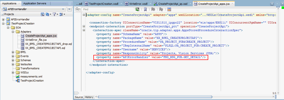

パートナ・リンクとして今しがた作成したAPIの機能エラーを取得する手順:
Oracle JDeveloperで「SOA」→「アダプタ」フォルダの順にナビゲートして、CreateProjectApi_apps.jcaをダブルクリックします。次の機能エラー処理パラメータを追加して、CreateProjectApi_apps.jcaファイルに変更を保存します。
<property name="APIErrorHandler" value="FND_MSG_PUB.GET_DETAIL"/>
機能エラー処理パラメータの表示

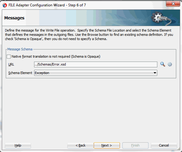

「ディレクトリは次のように指定します」フィールドで、「物理パス」を選択します。「発信ファイルのディレクトリ(物理パス)」フィールドにディレクトリ・パス(/usr/tmp/など)を入力します。出力ファイルの命名規則(pa_%SEQ%_%yyMMddHHmmss%.xmlなど)を指定します。
「次」をクリックします。「メッセージ」ダイアログ・ボックスが表示されます。
「URL」フィールドの前の「スキーマ・ファイルを参照」を選択します。「タイプ・チューザ」ウィンドウが表示されます。
「タイプ・チューザ」ウィンドウの右上隅にある「スキーマ・ファイルのインポート」ボタンをクリックします。
「スキーマ・ファイルのインポート」ウィンドウで、「リソースの参照」ボタンをクリックして、スキーマにError.xsdファイルを追加します。「プロジェクトにコピー」チェック・ボックスを選択します。「OK」をクリックします。
「オプションをコピー」の、「インポートされたファイルの元のディレクトリ構造を保持」チェック・ボックスを選択して、「OK」をクリックします。
選択されたError.xsdがURLとして表示され、スキーマ要素として例外要素が選択されます。

2番目のassignアクティビティを追加する手順は、次のとおりです。
assignアクティビティを、コンポーネント・パレットのBPELコンストラクト・セクションから、プロセス・ダイアグラムの中央スイムレーンの、invokeおよびreplyOutputアクティビティの間にドラッグ・アンド・ドロップすることによって、2番目のassignアクティビティを追加します。
最初のassignアクティビティの作成で説明した手順2から手順3を繰り返して、「AssignOuput」と呼ばれる2番目のassignアクティビティを追加します。
「コピー・ルール」タブを選択してソース・ツリーとターゲット・ツリーを展開します。
「From」ナビゲーション・ツリーで、「変数」→「プロセス」→「変数」→「CreateProjectApi_OutputVariable」の順にナビゲートして、「OutputParameters」を選択します。
「To」ナビゲーション・ツリーで、「変数」→「プロセス」→「変数」→「outputVariable」にナビゲートして、「payload」を選択します。
ソース・ノード(OutputParameters)を、指定したターゲット・ノード(payload)にドラッグして接続します。これでソース・ノードとターゲット・ノードを接続する線が作成されます。コピー・ルールは、「Assignの編集」ダイアログ・ボックスの下部にある「From」セクションと「To」セクションに表示されます。
割り当てられた要素を使用したマッピングの表示
「適用」をクリックして、「OK」をクリックし、assignアクティビティの構成を完了します。

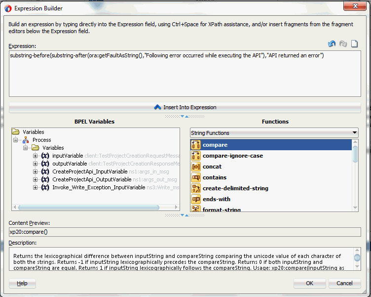

式アイコンをクリックして、「式ビルダー」ダイアログを呼び出します。
式ビルダーによる値の割当て
「式」ボックスに「substring-before(substring-after(ora:getFaultAsString(),"Following error occurred while executing the API"),"API returned an error")」と入力します。「OK」をクリックします。
「From」ナビゲーション・ツリー・ノードと「To」ナビゲーション・ツリー・ノードの間の「Assignの編集」ダイアログの中央に、式値を持つ「式」アイコンが表示されます。
「To」ナビゲーション・ツリーで、「変数」→「プロセス」→「変数」→「Invoke_Write_Exception_InputVariable」→「body」→「ns4:例外」とナビゲートして、「ns4: message string」を選択します。
式アイコンを指定したターゲット・ノード(ns4: message string)にドラッグします。これでソース・ノードとターゲット・ノードを接続する線が作成されます。コピー・ルールは、「Assignの編集」ダイアログ・ボックスの下部にある「From」セクションと「To」セクションに表示されます。
式アイコンを使用したマッピングの表示
BPELプロセス・フローの完成
「TestProjectCreation」をクリックして、Oracle JDeveloperのコンポジット・ダイアグラムを表示します。
コンポジット・ダイアグラムの表示

デプロイされたSOAコンポジットの検証とテスト
Oracle Enterprise Manager Fusion Middleware管理コンソールで、ファームのベース・ドメインから、SOA >soa-infraを展開して、SOA Infrastructureのホームページとメニューを介してナビゲートし、その管理対象サーバーに対してSOA Infrastructure内で実行されている、デプロイされたSOAコンポジット・アプリケーションにアクセスします。SOAインフラストラクチャから、開始するSOAコンポジット・アプリケーションをクリックします。ページの最上部で「テスト」をクリックします。
「Webサービスのテスト」ページの「入力引数」セクションで、使用するXMLペイロード・データを指定できます。プロセスに必要な入力文字列を入力して、「Webサービスのテスト」をクリックし、プロセスを起動します。
完了すると、「レスポンス」タブにテスト結果が表示されます。

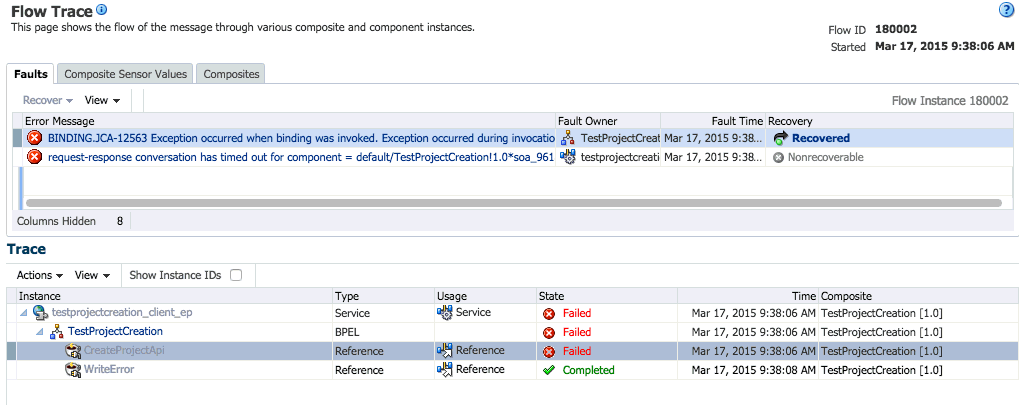

「レスポンス」タブで、「メッセージ・フロー・トレースの起動」リンクをクリックして結果の詳細を表示します。「フローのトレース」ページが表示されます。
ランタイム・ステータスの「フローのトレース」ページでの表示
テスト中にエラーが発生した場合は、「フォルト」タブに表示されます。

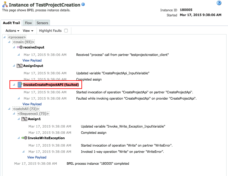

「トレース」リージョンのTestProjectCreationリンクをクリックして、「監査証跡」タブに呼出しの詳細を表示します。
BPELプロセス・インスタンスの詳細の表示
BPELプロセス・フロー・ダイアグラムを確認するには、フロー・タブをクリックします。アクティビティの詳細およびプロセス全体のペイロードのフローを表示するには、プロセス・ダイアグラムのアクティビティをクリックします。
たとえば、「invokeCreateProjectAPI (失敗)」をクリックするとフォルトが表示されます。
BINDING.JCA-12563
Exception occurred when binding was invoked.
Exception occurred during invocation of JCA binding: "JCA Binding execute of Reference operation 'CreateProjectApi' failed due to: API Execution Error.
Following error occurred while executing the API "PA_PROJECT_PUB.CREATE_PROJECT": "1. PAPA_FUNCTION_SECURITY_ENFORCEDNFND_ERROR_LOCATION_FIELDNFND_MESSAGE_TYPEE
API returned an error.
Correct the inputs for the API call. Contact oracle support if error is not fixable.
The invoked JCA adapter raised a resource exception.
Please examine the above error message carefully to determine a resolution.
