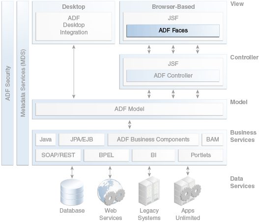

ADF FacesはJSF Webコンポーネントの実装であり、高度なWebアプリケーションの開発者およびユーザーに強化機能を提供します。ADF Facesコンポーネントは、アプリケーション内でADFモデルやADF Controllerなど他のOracle ADF機能の有無にかかわらず使用できます。図6-1は、ADF Facesがエンタープライズ・アプリケーションにどのように適合しているかを示しています。
図6-1 ADF Facesの全体のアプリケーション・アーキテクチャ

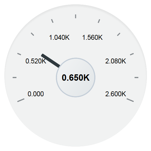

ADF Facesには、動的チャート、ゲージ、および基礎となるデータをリアルタイムで表示するその他のグラフィックをレンダリングできる、データ視覚化(DVT)のコンポーネントが含まれます。図6-2は、特定の製品の現在の在庫レベル(ゲージ中央のラベル0.650Kで表示)をグラフで表すゲージ・コンポーネントを示しています。
