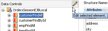

  1. 「アプリケーション」ウィンドウで、DataControls.dcxをダブルクリックします。
  2. 概要エディタで、構成するオブジェクトを選択し、「編集」アイコンをクリックしてデータ・コントロール構造ファイルを生成します(図7-1を参照)。
    図7-1 データ・コントロール・レジストリの「編集」ボタン
    この図は周囲のテキストで説明しています
  3. データ・コントロール構造ファイルの概要エディタで、必要な変更を加えます。

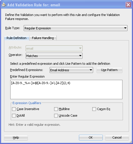

  5. 「検証ルールの追加」ダイアログの「ルール・タイプ」ドロップダウン・リストで「正規表現」を選択します。
  6. 「演算子」フィールドで、「一致」または「不一致」を選択します。
  7. 事前定義された式(ある場合)を使用するには、ドロップダウン・リストから選択して「パターンの使用」をクリックします。事前定義された式を使用しない場合は、表示されているフィールドに独自の正規表現を記述します。
  8. 「失敗処理」タブをクリックして、検証規則が失敗した場合にユーザーに対して表示されるエラー・メッセージを入力または選択します。詳細は、「検証エラー・メッセージの作成方法」を参照してください。
  9. 「OK」をクリックします。
図7-4は、Regular Expression Validatorを選択して、Email属性が事前定義されたEmail Address式に一致することを検証する場合のダイアログを示しています。
図7-4 電子メール・アドレスを照合するRegular Expression Validator
この図は周囲のテキストで説明しています
7.5.3.10 正規表現を使用した検証時の処理
正規表現を使用して検証すると、<RegExpValidationBean>タグがデータ・コントロール構造ファイルに追加されます。次の例は、正規表現に一致する必要のあるEmail属性を示しています。
<validation:RegExpValidationBean
  Name="Email_Rule_0"
  OnAttribute="Email"
  Pattern="[A-Z0-9._%+-]+@[A-Z0-9.-]+\.[A-Z]{2,4}"
  Flags="CaseInsensitive"
  Inverse="false"/>

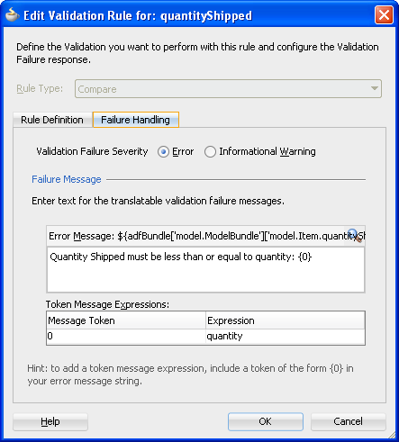

    Script Expression Validatorでは、複数のエラー・メッセージを入力できます。これは、条件によって異なるエラーメッセージや警告メッセージを検証スクリプトで戻す場合に便利です。詳細は、「Groovyを使用した条件付きでのエラー・メッセージの呼出し」を参照してください。
  7. オプションで、メッセージ・トークンを定義するには、メッセージ・トークン名をエラー・メッセージのテキスト内に中カッコ({})で囲んで入力します。トークンのエントリが「トークン・メッセージ式」リストに表示され、メッセージ・トークンの値を決定するための式をここで定義できます。
    図7-5は、メッセージ・トークンが含まれている、データ・コントロール構造ファイルの検証ルールに対する失敗メッセージを示しています。この機能の詳細は、「エラー・メッセージへのGroovy式の埋込み」を参照してください。
  8. 「OK」をクリックします。

バリデータのエラー・メッセージには、実行時にサーバーによって解決できる埋込み式を含めることができます。この機能にアクセスするには、Groovy式の結果を表示させるエラー・メッセージ・テキストに名前付きトークン{#}({2}や{errorParam}など)を入力するのみです。
「検証規則の編集」ダイアログの「失敗処理」タブで、エラー・メッセージのテキストにトークンを入力すると、ダイアログの下部の「トークン・メッセージ式」表で行が表示され、トークンのGroovy式を入力できます。図7-5は、メッセージ・トークンが含まれている検証ルールに対する失敗メッセージを示しています。
図7-5に示された式は、quantity属性の値を返すGroovy式です。また、Groovy式を使用して、データ・コントロール構造ファイルで定義されている属性のUIヒントやその他のオブジェクトにアクセスできます。
Groovy式newValueを使用して入力された値を返すことができます。

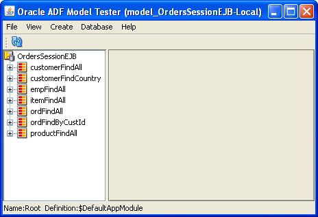

  1. 「アプリケーション」ウィンドウで、DataControls.dcxファイルをダブルクリックします。
  2. 概要エディタで、テストするデータ・コントロールのノードを右クリックして、「実行」を選択します。
    図7-6に示すように、Oracle ADFモデル・テスターが開きます。
    図7-6 Oracle ADFモデル・テスター
    この図は周囲のテキストで説明しています

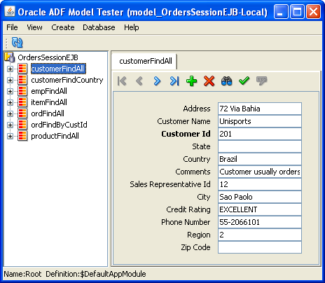

Oracle ADFモデル・テスターを起動すると、JDeveloperがテスターを別のプロセスで開始し、Oracle ADFモデル・テスター・ウィンドウが表示されます。ウィンドウの左側のツリーには、データ・モデルのすべてのコレクションが表示されます。データ・モデルにマスター/ディテールのビュー・インスタンス関係が定義されている場合、ツリーには親ノードと子コードとして関係が表示されます。目的のコレクションをダブルクリックすると、Oracle ADFモデル・テスターでデータ・ビュー・ページが表示され、問合せ結果をインスペクトできます。たとえば、図7-7では、customerFindAllコレクションがダブルクリックされ、右側のデータ・ビュー・ページにこのコレクションの最初のレコードが表示されているところが示されています。
図7-7 Oracle ADFモデル・テスターに表示されたcustomerFindAllコレクションの詳細
この図は周囲のテキストで説明しています
Oracle ADFモデル・テスターの一部の機能を次に示します。
  • 「ラベル・テキスト」ヒントに基づいたUIヒント、およびフォーマット・マスクが正しく定義されているかどうかを検証できます。(UIヒントの設定方法は、「属性へのUIヒントの設定方法」を参照してください。)
  • ツールバー・ボタンを使用してデータのスクロールもできます。

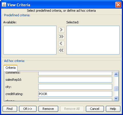

  • Query-By-Example基準を入力して、検査対象のデータのある特定の行を検索できます。ツールバーの「ビュー基準の指定」ボタンをクリックすると、「ビュー基準」ダイアログに使用可能なQuery-by-Example基準のリストが表示されます。
    たとえば、CustomerInfoCriteriaなどの名前付き基準を選択し、LastName属性にH%などの問合せ基準を入力して、「検索」をクリックすると、文字Hで始まる姓のユーザーのみに検索対象を絞り込むことができます。

7.8.5 Oracle ADFモデル・テスターを使用した名前付き基準のテスト方法
Oracle ADFモデル・テスターでは、既存の名前付き基準を使用し、非定型基準で問い合せてデータ・モデルをテストできます。
始める前に:
Oracle ADFモデル・テスターの知識があると役立ちます。詳細は、「Oracle ADFモデル・テスターを使用したデータ・オブジェクト・メタデータのテスト」を参照してください。

Oracle ADFモデル・テスターを使用して名前付き基準および非定型問合せ基準をテストする手順:
  1. Oracle ADFモデル・テスターで、フィルタリングするコレクションをダブルクリックします。
  2. 「ビュー基準の指定」ツールバー・ボタンをクリックして名前付き基準をテストします。
  3. 「ビュー基準」ダイアログで、次のいずれかのタスクを実行します。
    • プロジェクトのデータ・コントロール構造ファイルに追加した名前付き基準をテストするには、その基準を「選択済」リストに移動して「検索」をクリックします。「非定型基準」セクションに入力した追加の基準が、フィルタに追加されます。
    • 単一の名前付き基準行から非定型基準属性をテストするには、名前付き基準に必要な値を入力し、「検索」をクリックします。
      たとえば、図7-8は、信用格付けがPOORであるすべての顧客を返すフィルタを示しています。
図7-8 Oracle ADFモデル・テスターの「ビュー基準」ダイアログ
この図は周囲のテキストで説明しています
7.8.6 Oracle ADFモデル・テスターを更新してプロジェクトの変更を表示する方法
データ・コントロールをテストする際、データ・モデル・プロジェクト全体を再デプロイすることなく、データ・コントロールを繰り返し変更して再度テストできます。データ・コントロール構造ファイルへの変更を再ロードするには、単にOracle ADFモデル・テスターを閉じて再度開きます。
Javaコード、またはデータ・モデル・プロジェクトのJARファイルにパッケージ化した他のファイルを変更した場合は、そのJARファイルを再ビルドし、内部アプリケーション・サーバーに再デプロイする必要があります。
始める前に:
次のタスクを完了する必要があります。
稼働中のOracle ADFモデル・テスターにデータ・モデルのメタデータを再ロードするには:
  1. Oracle ADFモデル・テスターで、データ・モデルをテストして、必要な変更を判別します。
  2. JDeveloperで、プロジェクトに必要な変更を加えます。
  3. Javaクラス、またはセッションBeanのJARファイルの一部である他のアーティファクトを変更した場合、プロジェクトを再ビルドします。(たとえば、「アプリケーション」ウィンドウでデータ・モデル・プロジェクトを右クリックし、「ProjectFileNameの再ビルド」を選択します。その後、再ビルドされたJARファイルがサーバーにデプロイされます。)
    データ・コントロール構造ファイルのみを変更した場合、プロジェクトを再ビルドする必要はありません。
  4. Oracle ADFモデル・テスターを閉じます。
  5. テスターを再び起動します。
