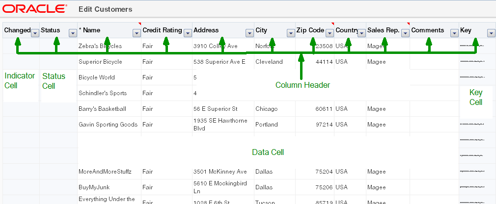

スタイルを使用して、ADFデスクトップ統合のコンポーネントの外観をカスタマイズできます。その例として、図10-1は、EditCustomers-DT.xlsxのADF表の列に適用される様々なスタイルを示しています。
図10-1 EditCustomers-DT.xlsxのADF表の列に適用されるスタイル

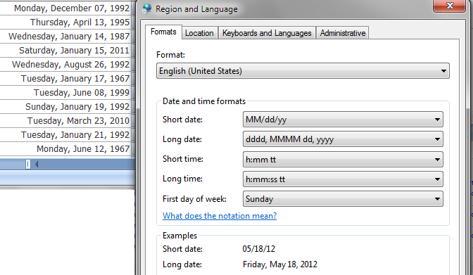

10.2.2 Excelの日付形式とMicrosoft Windowsの地域と言語のオプション

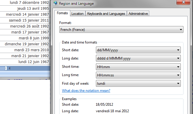

Excelでセルに適用できる、「数値」スタイルの「日付」に分類される表示形式の一部は、ユーザーがMicrosoft Windowsの「コントロール パネル」からアクセスできる「地域と言語のオプション」を使用してローカル・システムのロケールを変更すると変わります。「タイプ」リストのこれらの形式の先頭に*文字が付きます。図10-2に示す日付の種類の例では、「フランス語(フランス)」の表記規則を使用してセルの日付書式が設定されています。
図10-2 Excelのフランス語の日付書式
この図は周囲のテキストで説明しています
エンド・ユーザーが、図10-3にあるように「英語(米国)」を使用するようにシステムの地域オプションを変更した場合、図10-2のスタイルでフォーマットされるセルは、「英語(米国)」の表記規則を使用します。
図10-3 Excelの英語(米国)の日付書式
この図は周囲のテキストで説明しています

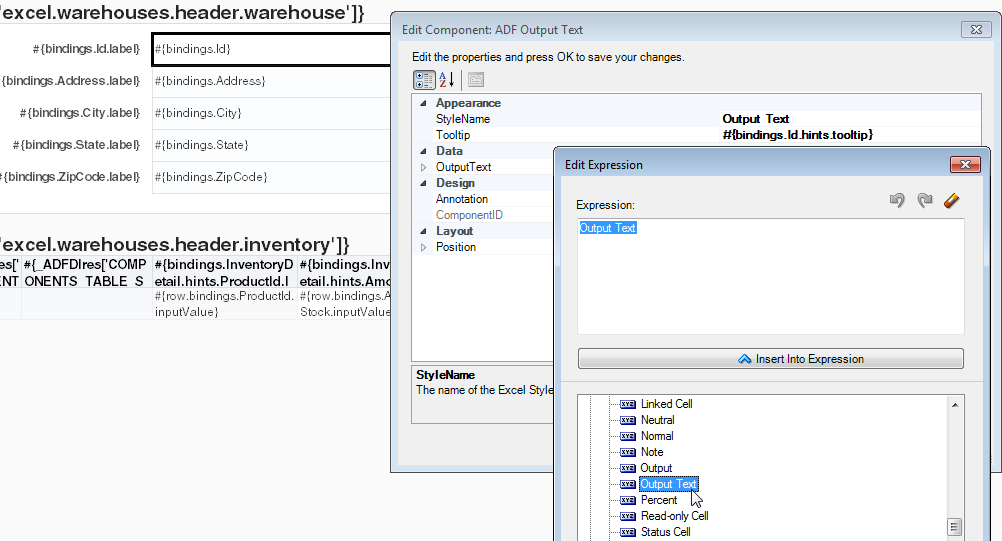

  1. 統合Excelワークブックで、変更するOracle ADFコンポーネントを参照するセルを選択して、「Oracle ADF」タブの「プロパティの編集」ボタンをクリックします。
  2. StyleNameプロパティを選択し、参照(...)アイコンをクリックして「式の編集」ダイアログを表示します。
  3. Stylesノードを展開して、実行時にセルに適用するスタイルを選択します。
    たとえば、Output Textスタイルをバインディング・ウェアハウスID出力テキスト・フィールドに適用します。
  4. 「式に挿入」をクリックして、選択したスタイルを「式」フィールドに挿入します。
    図10-4に、「式の編集」ダイアログを示します(ここでは、Summitサンプル・アプリケーションのEditWarehouseInventory-DT.xlsxワークブックのウェアハウスIDを表示するOutputTextコンポーネントのスタイルを定義します)。
    図10-4 スタイルを適用する「式の編集」ダイアログ
    この図は周囲のテキストで説明しています
  5. 「OK」をクリックします。

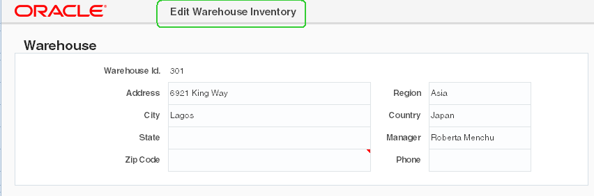

たとえば、図10-5に、Summitサンプル・アプリケーションのEditWarehouseInventory-DT.xlsxワークブックのOutput Textスタイルで定義されたウェアハウスIDフィールドの実行時の外観を示します。

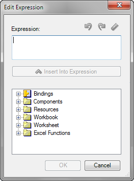

10.3.2 実行時にスタイルを適用するEL式の記述方法
Oracle ADFコンポーネントのプロパティ・インスペクタからアクセスできる「式の編集」ダイアログに、EL式をサポートするOracle ADFコンポーネントのプロパティのEL式を記述します。図10-6に、リボン・コマンドの「プロパティ・インスペクタ」ウィンドウから起動された「式の編集」ダイアログを示します。
図10-6 「式の編集」ダイアログ
この図は周囲のテキストで説明しています

  4. EL式を関連付けるプロパティ・インスペクタのプロパティを選択し、参照(...)アイコンをクリックして「式の編集」ダイアログを表示します。
    注意:
    「式の編集」ダイアログは、手順2で選択したOracle ADFコンポーネントがEL式をサポートする場合のみ表示されます。コンテキストによっては、参照(...)アイコンで「アクションの編集」ダイアログなどの他のエディタが起動する場合があります。
    図10-6に示すように「式の編集」ダイアログには、EL式で参照できるOracle ADFコンポーネント、バインディング、スタイル、リソース、Excel機能の階層リストが表示されます。このダイアログに入力するEL式の構文の詳細は、「ADFデスクトップ統合のEL式」を参照してください。

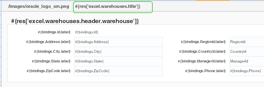

図10-7に、ADFデスクトップ統合のSummitサンプル・アプリケーションのEditWarehouseInventory-DT.xlsxワークブックの設計時の表示の部分を示します。これは、EL式を使用して、そのLabelプロパティの値を取得するADFラベル・コンポーネントを示します。
図10-7 Labelプロパティを持つADFラベル・コンポーネントとADF入力テキスト・コンポーネントの設計時の表示
この図は周囲のテキストで説明しています
このEL式は、実行時に、ADFデスクトップ統合のSummitサンプル・アプリケーションに登録されたresリソース・バンドルに定義された文字列キーに解決されます。リソース・バンドルは、「ワークブック・プロパティ」ダイアログで定義します。リソース・バンドルからの文字列キーの参照の詳細は、「統合Excelワークブックでのリソース・バンドルの使用」を参照してください。
図10-8は、図10-7に設計モードで示されているADFラベル・コンポーネントの対応する実行時の表示を示しています。

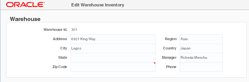

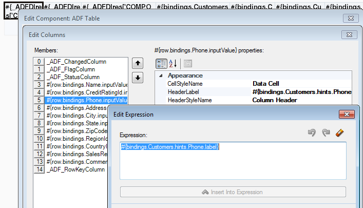

10.4.2 属性コントロール・ヒントの値の取得
リソース・バンドルからの文字列キーの他に、ADFラベル・コンポーネントと他のADFコンポーネントのLabelプロパティは、JDeveloperプロジェクトのエンティティ・オブジェクトとビュー・オブジェクトに定義する属性コントロール・ヒントを参照できます。図10-9は、EditCustomers-DT.xlsxワークブックのADF表コンポーネントにあるPhone列の式ビルダーを示しています。式ビルダーは、実行時に属性コントロール・ヒントに定義される値(Phone)を取得する、Phone列のHeaderLabelプロパティに対するEL式を含みます。
図10-9 Labelプロパティの属性コントロール・ヒントの値を取得するEL式
この図は周囲のテキストで説明しています

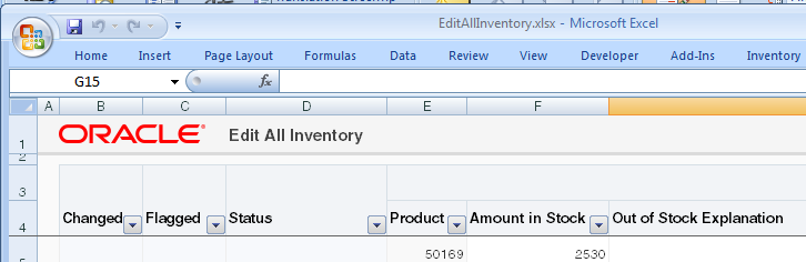

10.5 統合Excelワークブックのブランディング
ADFデスクトップ統合には、アプリケーション名やバージョン情報、著作権情報などの情報によって構成して統合Excelワークブックのブランディングに使用できるいくつかの機能があります。この情報を統合Excelワークブックに関連付けるために、ワークブックのBrandingItemsプロパティ・グループを使用できます。エンド・ユーザーがViewAboutDialogワークブック・アクションを実行時に起動するリボン・コマンドをクリックすればこのブランディング情報を閲覧できるように、「実行時リボン・タブの構成」の説明に従って、リボン・タブを構成する必要があります。ワークブック・アクションの詳細は、表A-19を参照してください。
ADFデスクトップ統合には、統合Excelワークブックのブランディングをサポートするスタイル(Branding Area)も用意されています。ADFデスクトップ統合のサンプル・アプリケーションでは、各サンプル・ワークブックの最初の行にこのスタイルを適用します。図10-10に示すように、スタイルをADFイメージおよびADF出力コンポーネントとともに使用することで、サンプル・アプリケーション内の統合Excelワークブックで一貫性のあるブランディングを実現できます。
図10-10 サンプル・ワークブックのブランディング・エリア
この図は周囲のテキストで説明しています
また、リソース・バンドルに文字列キーを定義して、タイトルなどの情報を1つの場所に定義しておくと、実行時、EL式がこれらの文字列キーの値を取得する際に、統合Excelワークブック内の複数の場所でこの情報を使用できます。文字列キーの定義の詳細は、「統合Excelワークブックでのリソース・バンドルの使用」を参照してください。

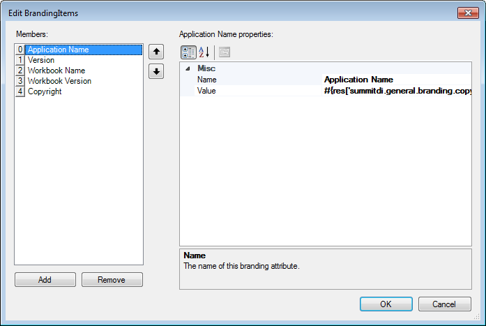

  3. 「ワークブック・プロパティの編集」ダイアログで、BrandingItemsの入力フィールドの横にある参照(...)アイコンをクリックします。
  4. 「BrandingItemsの編集」ダイアログで、「追加」をクリックして、新しい要素に次のように値を指定します。
    • Name
      定義するブランディング項目の名前、またはEL式を指定します。
    • Value
      リテラル文字列を指定するか、または参照(...)アイコンをクリックして、式ビルダーを起動し、実行時に値を取得するEL式を記述します。BrandingItemsは、リテラル文字列またはリソース式を使用しなければならず、バインディング式を一切含むことはできません。
    図10-11に、ADFデスクトップ統合のSummitサンプル・アプリケーションのブランディング項目の設計時の表示を示します。
    図10-11 ADFデスクトップ統合のSummitサンプル・アプリケーションのブランディング項目の設計時の表示
    この図は周囲のテキストで説明しています
  5. 「OK」をクリックします。

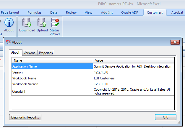

実行時には、BrandingItemsプロパティ・グループに定義する名前と値の組合せが、エンド・ユーザーが実行時リボン・タブの「情報」リボン・コマンドを使用して起動する、「情報」ダイアログの「情報」タブに表示されます。「実行時リボン・タブの構成」の説明に従って、実行時リボン・タブが表示されるように構成します。図10-12に、Excelワークブックのブランディング項目の実行時の表示を示します。

注意:
ワークブック・プロパティのBrandingItemsグループにプロパティを指定しないと、実行時に「情報」タブが「情報」ダイアログに表示されません。

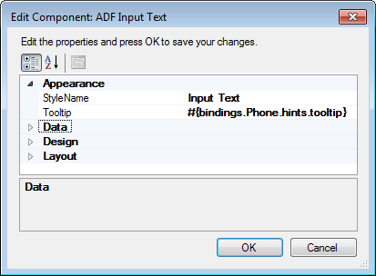

ツールチップを使用して、ADFデスクトップ統合コンポーネントおよび表の列ヘッダーにヒントまたは指示を表示できます。ツールチップは、コンポーネントを配置するセルの「コメント」ウィンドウまたは列のヘッダー・セル(表の列ヘッダーの場合)に表示されます。
ツールチップは、リテラル文字列またはEL式として定義できます。リテラル文字列は、コンポーネントまたは列のTooltipプロパティに入力します。Tooltipプロパティの値として、EL式(リソース式を含む)を指定することもできます。実行時に、EL式は表示するツールチップに解決されます。
注意:
ADFデスクトップ統合では、EL式でtoolTip属性コントロール・ヒントもサポートされます。サポートは、「ADFデスクトップ統合のEL式」の表B-3で説明されているmandatoryコントロール・ヒントと同様です。
コンポーネントをバインディング要素から作成する場合、ツールチップはモデルドリブン・ツールチップに自動的に設定され、そうでない場合は空になります。ツールチップは、ADFラベル・コンポーネントに対しては最初は常に空になります。表の列ヘッダーの場合、レンダリングされるデフォルト値は、図10-13に示すように、Fusion Webアプリケーションの属性コントロールTooltipプロパティの値になります(ADF表コンポーネントをツリー・バインディングから作成した場合)。特殊な列(「変更済」、「フラグ付き」、「ステータス」)は例外です。デフォルトでは、これらはツールチップをレンダリングしません。

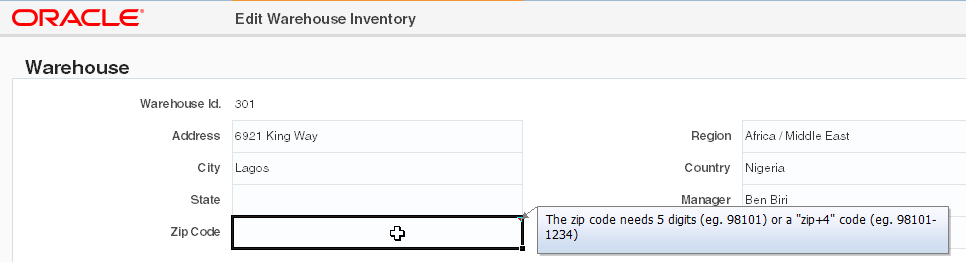

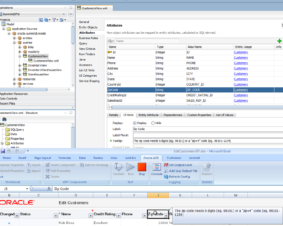

図10-13 ADF表の列ヘッダーにツールチップをレンダリングする属性コントロール・ヒント・ツールチップ
この図は周囲のテキストで説明しています
注意:
図10-13は、EditCustomers-DT.xlsxワークブックの「郵便番号」列ヘッダー・セルの右上の小さい赤色の矢印を示しています。これは、ヘッダー・セルにコメントがあることを示します。マウス・ポインタをセルに合せると、ツールチップ・メッセージが表示されます。

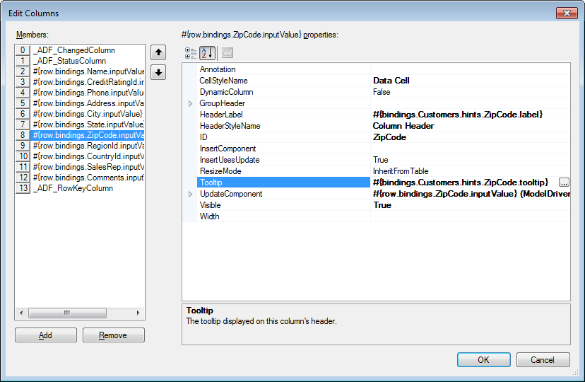

10.6.1 ADF表コンポーネントへのツールチップの追加方法
ツールチップをレンダリングするADF表コンポーネントの列のTooltipプロパティを構成できます。
開始する前に:
ツールチップについて理解しておくと役立ちます。詳細は、「ADFデスクトップ統合コンポーネントでのツールチップの表示」を参照してください。
他のADFデスクトップ統合の機能を使用して追加できる機能についても理解しておくと役立ちます。詳細は、「統合Excelワークブックの外観の構成の追加機能」を参照してください。
表の列ヘッダーにツールチップを追加する手順:
  1. 統合Excelワークブックを開きます。
  2. 表タイプ・コンポーネントがExcelワークシートにすでに挿入されている場合は、表のセルをクリックし、「Oracle ADF」タブで「プロパティの編集」をクリックします。
    表タイプをワークシートに挿入するには、コンポーネントを配置するセルを選択します。コンポーネント・パレットまたはバインディング・パレットで、表タイプ・コンポーネントまたはバインディングを選択し、「コンポーネントの挿入」または「バインディングの挿入」をクリックします。
  3. 「コンポーネントの編集: ADF表」ダイアログで、Columnsプロパティを展開します。目的の列のTooltipプロパティの参照(...)アイコンをクリックし、ツールチップ・メッセージを入力します。リテラル文字列またはEL式を入力できます。
    図10-14に、図10-13に示す実行時のツールチップをレンダリングするSummitサンプル・アプリケーションのEditCustomers-DT.xlsxワークブックのADF表の列ヘッダーのツールチップEL式を示します。

  3. プロパティ・インスペクタで、Tooltipプロパティの参照(...)アイコンをクリックし、ツールチップ・メッセージを入力します。
    コンポーネントがバインディング要素から作成される場合、Tooltipプロパティはモデルドリブン・ツールチップに設定されます。必要に応じて、ツールチップ・メッセージまたはEL式を構成および変更できます。コンポーネントがバインディング要素から作成されていない場合、プロパティは空になります。
    図10-15に、入力テキスト・コンポーネントのTooltipプロパティを示します。
    図10-15 入力テキスト・コンポーネントのTooltipプロパティ
    この図は周囲のテキストで説明しています
  4. 「OK」をクリックします。
図10-16に、実行時のツールチップ・メッセージを示します。入力テキスト・コンポーネントの右上にある小さな赤い矢印に注意してください。これは、コンポーネントまたはセルにコメントがあることを示します。マウス・ポインタをコンポーネントに合せると、ツールチップ・メッセージが表示されます。
図10-16 実行時の入力テキスト・コンポーネントのツールチップ・メッセージ
この図は周囲のテキストで説明しています
10.6.2.1 フォーム・タイプ・コンポーネントのツールチップに関する必知事項
ツールチップは1回のみレンダリングされ、Worksheet.DownSyncをコールした後は更新されません。
設計時にADFコンポーネントを含むセル(またはマージされたエリア)に手動で追加されたExcelコメントは実行時に削除され、ADFコンポーネントのツールチップに置き換えられます。同様に、テスト・モード中にADFコンポーネントに手動で追加されたExcelコメントは、統合Excelワークブックが設計時モードに戻ると削除されます。ADFコンポーネントのないセルまたはツールチップをサポートしないADFコンポーネントに追加されたExcelコメントは、そのままになります。
実行時に、Tooltipプロパティが空でない場合、式が評価され、結果のテキストの空白がトリムされます。最終値が空でない場合は、その値がターゲット・セルにExcelコメントとして挿入されます。
コンポーネントがマージされたセル範囲に配置される場合、ツールチップはマージされた範囲の右上隅に表示されます。
ツールチップを表の列(「表の列のツールチップに関する必知事項」)およびワークシートのリボン・コマンド(「実行時リボン・タブのワークシート・リボン・コマンドの構成方法」)に追加することもできます。
注意:
  • ツールチップは、保護されたワークシートでは編集できません。
  • リボン・コマンド・ツールチップには、1024文字の最大サイズがあります。ツールチップ値がこの制限を超えた場合は、最初の1024文字のみ表示されます。
  • Excelコメントが無効になっている場合、フォーム・コンポーネントと表ヘッダーのツールチップはレンダリングされません。
  • ツールチップが過剰に使用されると、実行時のパフォーマンスに影響することがあります。
10.6.3 表の列のツールチップに関する必知事項
列ヘッダーのツールチップは、表の最初の初期化、Table.Initialize、Table.Downloadアクションなど、表の列ヘッダーがレンダリングされるときに評価およびレンダリングされます。
列のTooltipプロパティが空でないEL式に設定されている場合は、EL式が評価されるテキストは空白がトリムされ、ターゲット・セルにExcelコメントとして挿入されます。
実行時に展開された各動的列の一意のツールチップを取得するには、ToolTipプロパティに次の構文で式を入力します。
#{bindings.<TreeID>.hints.*.tooltip}
実行時に、動的列は指定されたツリーまたはノードの使用可能な属性のセットに展開されます。ADFデスクトップ統合では、対応するツールチップ値も取得され、前述のルールを使用して適切な列に適用されます。
ツールチップの詳細は、「フォーム・タイプ・コンポーネントのツールチップに関する必知事項」を参照してください。表コンポーネントの特殊な列のヘッダー(「ADF表コンポーネント内の特殊な列」を参照)および動的な列(「ADF表コンポーネントへの動的な列の追加」を参照)にツールチップを追加することもできます

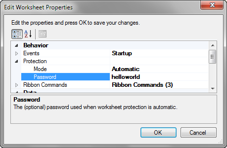

ワークシート保護を有効化するには:
  2. 「Oracle ADF」タブの「ワークブック」グループで、「ワークシート・プロパティ」をクリックします。
  3. 「ワークシート・プロパティの編集」ダイアログで、Protectionプロパティを展開して次のように値を構成します。
    • 実行時にワークシートの保護を有効化するには、「モード」を「自動」に設定します。
    • 必要があれば、「パスワード」・フィールドに値を入力します。エンド・ユーザーは、この値を知らなければ実行時にシートの保護をオフにできません。
      パスワードは暗号化されず、Excelで有効なパスワードの長さは最大255文字です。これより長いパスワードを指定すると、シート保護を切り替える際に実行時に警告なしで切り捨てられます。
    図10-17に、ADFデスクトップ統合のSummitサンプル・アプリケーションのワークシート保護の設計時の表示を示します。
    図10-17 ADFデスクトップ統合のSummitサンプル・アプリケーションのワークシート保護の設計時の表示
    この図は周囲のテキストで説明しています
  4. 「OK」をクリックします。

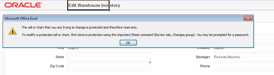

10.7.2 実行時の処理: Lockedプロパティのしくみ
実行時にエンド・ユーザーが読取り専用のセルやADFデスクトップ統合の読取り専用コンポーネントを編集しようとすると、Excelに図10-18に示すような警告メッセージが表示されます。
図10-18 実行時のワークシート保護の警告
この図は周囲のテキストで説明しています
ワークシート保護が有効化されている場合、ADFデスクトップ統合はADFデスクトップ統合コンポーネントの範囲にあるセルのLockedプロパティを制御します。ADFデスクトップ統合コンポーネントの範囲外にあるLockedプロパティは、影響を受けません。ADFデスクトップ統合では、ADFデスクトップ統合コンポーネントの範囲外にあるセルのLockedプロパティを変更しません。
実行時には、ADFデスクトップ統合はコンポーネントの読取り専用動作を評価します。ADFラベルやADF出力テキストなど一部のコンポーネントは常に読取り専用で、ADF入力テキストのような他のコンポーネントは読取り専用のプロパティを持っています。実行時には、読取り専用コンポーネントがtrueに評価されると、Lockedプロパティはtrueに設定されます。ADF表コンポーネントのヘッダー・ラベルは常に読取り専用ですが、列のサブコンポーネントは、構成によって読取り専用になる場合とならない場合があります。実行時には、各コンポーネントの読取り専用の動作が評価され、対応するセルのLockedプロパティは適切な値に設定されます。
