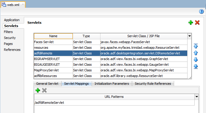

  2. 「サーブレット」ページをクリックして「追加」アイコンをクリックし、「サーブレット」表に行エントリを作成します。このアイコンは、「サーブレット」表の右上隅にあります。
    Fusion WebアプリケーションでadfdiRemoteサーブレットを有効化するために、表D-1に従って値を入力します。
    表D-1 adfdiRemoteサーブレットを有効化するための値
    プロパティ 入力する値
    名前
    adfdiRemote
    タイプ
    サーブレット・クラス
    サーブレット・クラス/JSPファイル
    oracle.adf.desktopintegration.servlet.DIRemoteServlet
  3. 「サーブレット」ページで「サーブレット・マッピング」タブ→「追加」アイコンをクリックして、「サーブレット・マッピング」表に行を作成します。
    Fusion WebアプリケーションでadfdiRemoteサーブレットのURLパターンを追加するために、表D-2に従って値を入力します。入力する値は、統合ExcelワークブックでRemoteServletPathワークブック・プロパティに対して指定する値と一致する必要があります。これらの値では、大/小文字が区別されます。
    表D-2 adfdiRemoteサーブレットにURLパターンを追加するための値
    プロパティ 入力する値
    URLパターン
    /adfdiRemoteServlet
    図D-1に、ADFデスクトップ統合のSummitサンプル・アプリケーションのweb.xmlの「サーブレット」ページを示します。

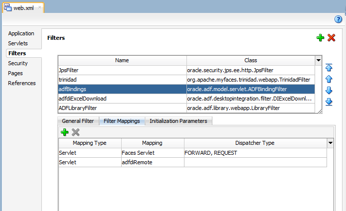

  4. 「フィルタ」ページをクリックし、「フィルタ」表にadfBindingsフィルタが含まれているかどうか確認します。エントリが存在する場合はそれを選択し、次の手順に進みます。該当するエントリがない場合は、「追加」アイコンをクリックして「フィルタ」表に行エントリを作成します。このアイコンは、「フィルタ」表の右上隅にあります。
    ADFバインディング・フィルタをadfdiRemoteサーブレットに追加するために、表D-3に従って値を入力します。
    表D-3 adfdiRemoteサーブレットにバインディング・フィルタを追加するための値
    プロパティ 入力する値
    名前
    adfBindings
    クラス
    oracle.adf.model.servlet.ADFBindingFilter
  5. 「フィルタ」ページで「フィルタ・マッピング」タブ→「追加」アイコンをクリックして、「フィルタ・マッピング」表に行を作成します。
    マッピング・フィルタをadfdiRemoteサーブレットに追加するために、表D-4に従って値を入力します。このフィルタ・マッピングは、手順2のサーブレットの名前と一致する必要があります。
    表D-4 adfdiRemoteサーブレットにマッピング・フィルタを追加するための値
    プロパティ 入力する値
    マッピング・タイプ
    サーブレット
    マッピング
    adfdiRemote
    図D-2に、ADFデスクトップ統合のSummitサンプル・アプリケーションのweb.xmlの「フィルタ」ページを示します。

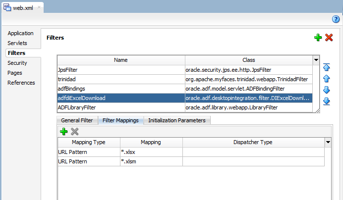

  2. 「フィルタ」ページをクリックし、「フィルタ」表にadfBindingsフィルタが含まれていることを確認します。エントリが存在する場合はそれを選択し、次の手順に進みます。該当するエントリがない場合は、「追加」アイコンをクリックして「フィルタ」表に行エントリを作成します。
    フィルタを作成するため、または値を構成して既存のHTTPフィルタを変更するために、表D-5に従って値を入力します。
    表D-5 HTTPフィルタを構成するためのプロパティ
    プロパティ 入力する値
    名前
    adfdiExcelDownload
    クラス
    oracle.adf.desktopintegration.filter.DIExcelDownloadFilter
    表示名
    (オプション)「一般フィルタ」タブで、JDeveloperに表示されるフィルタの表示名を入力します。
    説明
    (オプション)「一般フィルタ」タブで、フィルタの説明を入力します。
  3. 「フィルタ」ページで「フィルタ・マッピング」タブ→「追加」アイコンをクリックして、「フィルタ・マッピング」表に行を作成します。
    表D-6に従って値を入力し、デフォルトのファイル形式(.xlsx)を使用する統合Excelワークブックのフィルタ・マッピングを追加します。
    表D-6 フィルタ・マッピングを構成するためのプロパティ
    プロパティ 入力する値
    マッピング・タイプ
    URLパターン
    マッピング
    *.xlsx
    ディスパッチャ・タイプ
    このプロパティには値は不要です。
  4. 表D-7に従って値を入力し、マクロ有効ワークブック形式(.xlsm)を使用する統合Excelワークブック用に、別のフィルタ・マッピングを追加します。
    表D-7 フィルタ・マッピングを構成するためのプロパティ
    プロパティ 入力する値
    マッピング・タイプ
    URLパターン
    マッピング
    *.xlsm
    ディスパッチャ・タイプ
    このプロパティには値は不要です。
    図D-3に、ADFデスクトップ統合のSummitサンプル・アプリケーションのweb.xmlの「フィルタ」ページを示します。

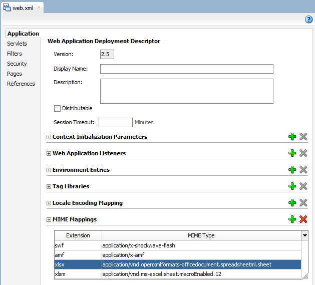

  5. 「アプリケーション」ページをクリックし、「MIMEマッピング」セクションを開いて「追加」アイコンをクリックします。
    表D-8に従って値を入力し、デフォルトのファイル形式(.xlsx)を使用する統合ExcelワークブックのMIMEタイプを追加します。
    表D-8 MIMEマッピングを追加するためのプロパティ
    プロパティ 入力する値
    拡張子
    *.xlsx
    MIMEタイプ
    application/vnd.openxmlformats-officedocument.spreadsheetml.sheet
  6. 表D-9に従って値を入力し、マクロ有効ワークブック形式(.xlsm)を使用する統合Excelワークブック用に、別のMIMEタイプを追加します。
    表D-9 MIMEマッピングを追加するためのプロパティ
    プロパティ 入力する値
    拡張子
    *.xlsm
    MIMEタイプ
    application/vnd.ms-excel.sheet.macroEnabled.12
    図D-4に、ADFデスクトップ統合のSummitサンプル・アプリケーションのweb.xmlの「アプリケーション」ページを示します。
